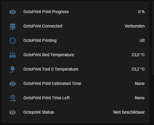

  • Mozart
  • Laatst online: 11:45
Demo schreef op dinsdag 30 maart 2021 @ 11:16:
Het grote voordeel van ESPHome vind ik vooral dat je het in dezelfde 'taal' configureert (dan bedoel ik niet YAML, maar de terminologie van sensors, entities etc) en dat de entiteiten direct worden gedetecteerd. Het alternatief zou voor mij MQTT zijn en dat is best een gekloot als het niet automagisch gepubliceerd wordt via je config-topic.
@Mozart ik zie in jouw screenshot octoprint staan, gebruik je een ESP om hem aan en uit te zetten? Heb je in Octoprint ook de HA-plugin in gebruik, of heb je geen MQTT?
Ja, ik gebruik een esphome om de power op de printer te regelen, daarnaast heb ik een MQTT koppeling met octoprint zelf:

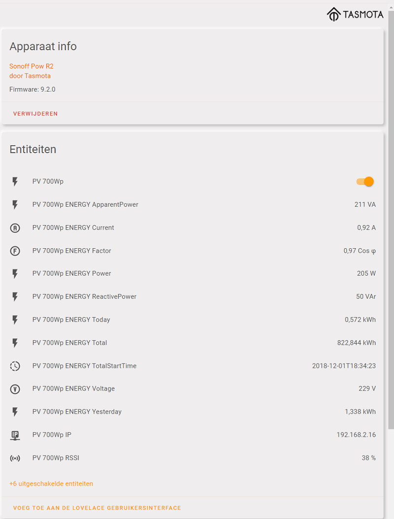

Dat gezegd hebbende, mijn Shelly's draaien ESPHome en zitten in muren en plafonds, dat is voor mij een belangrijkere reden om niet over te stappen naar Tasmota dan een feature meer of minder :P
Je hoeft niks met de hand te doen. De integratie ziet automatisch je Tasmota devices, dus je entiteiten komen vanzelf in HA terecht.

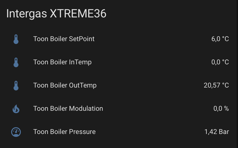

  • Vorkie
@mr3000 Je kan inderdaad met een Toon die vrij is veel meer :)
Uitlezen P1 (zie je ook hoeveel je terugstuurt als je zonnepanelen hebt)
https://github.com/cyberjunky/home-assistant-toon_smartmeter
Afbeeldingslocatie: https://tweakers.net/i/KdCKI64GfpICbcvftlJqYpAy2Y8=/x800/filters:strip_exif()/f/image/EWPzdHwh6Iv2zsYCHIucVfI2.png?f=fotoalbum_large
En natuurlijk thermostaat, inclusief de 4(5) tegeltjes met "weg, slapen, thuis, comfort)
https://github.com/cyberjunky/home-assistant-toon_climate
Afbeeldingslocatie: https://tweakers.net/i/dyo5nW4mpsuu2uoZBMOi5UGA6jA=/x800/filters:strip_exif()/f/image/XF1vbaKek1bqUay30lNamaIk.png?f=fotoalbum_large
Deze boilerstatus heb ik zelf niet in gebruik: Nou ja, toch maar even ingesteld
https://github.com/cyberj...sistant-toon_boilerstatus
Afbeeldingslocatie: https://tweakers.net/i/GUwmYA-mxIr7txTKVK5JFAIuE4g=/800x/filters:strip_exif()/f/image/wjcjHN4eNriAwtIFubXh0ezd.png?f=fotoalbum_large
