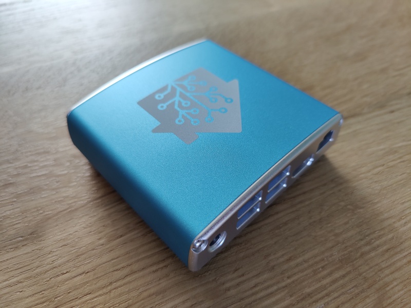

Ja hij is binnen! Mijn limited edition Home Assistant. Vervangt m'n Chinese Icy NUC kloon
Afbeeldingslocatie: https://tweakers.net/i/tpHSMHypsAT4DWP_7RPSdyQbqiw=/800x/filters:strip_icc():strip_exif()/f/image/YIRJhDF0D2qlzUPMlH09wR8L.jpg?f=fotoalbum_large
Afbeeldingslocatie: https://tweakers.net/i/Wg9z_yNkiB7Vim2LaE_K--1phf8=/800x/filters:strip_icc():strip_exif()/f/image/K0RAybuyglERGPhy3MJyrcTj.jpg?f=fotoalbum_large

Haha mooi !

HJR schreef op vrijdag 2 april 2021 @ 17:11:
Ik heb mijne vandaag ook binnen gehad. Had gehoopt dat het plug and play is. Maar krijg via de browser met geen mogelijkheid het opstart scherm van home assistant. Krijg verbinding geweigerd. Morgen er maar eens een scherm aan hangen en kijken of die wat meer informatie geeft. Zijn er nog tips en tricks die ik eventueel kan uitvoeren? De app (iOS) herkend hem ook niet.
Had hem vorige week al, maar ben nu nog aan het wachten op een 3d geprinte onder-plaat om hem op te kunnen hangen. Had op de een of andere manier verwacht dat deze wel gemakkelijk op te hangen was, maar dat viel even tegen...
