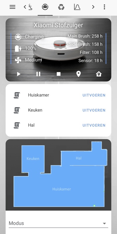

@CAD-tekenaar @Demo ik heb zelf de S5 en niet geroot. Ik kan zoals @barrymossel al zegt alle gangbare functies bedienen en ook status uitlezen.
Afbeeldingslocatie: https://tweakers.net/i/8OSQLz4jrhhR8brNYwEQaYXuyD0=/x800/filters:strip_icc():strip_exif()/f/image/t7gDK9eX2ZsiM1crNwO8zghl.jpg?f=fotoalbum_large
Middels deze card kan ik zelfs de zones tekenen in de card en ook handmatig zones starten middels scripts:
xiaomi_vacuum_zone_keuken:
 sequence:
  - service: vacuum.send_command
    data:
      entity_id: vacuum.xiaomi_vacuum_cleaner
      command: app_zoned_clean
      params: [[18972,28161,21172,30761,1]]
Op die manier kan ik snel een zone cleanen maar je zou het ook in een automation kunnen gebruiken.
Het is wel ff klooien met die kaart en de token, het uitlijnen (startpunt) en finetunen, maar een maal erin is niet meer naar omkijken.

martinvdm schreef op maandag 5 april 2021 @ 17:26:
 sequence:
    data:
Inderdaad. Ik gebruik de S5 Max ook zonder aanpassingen in Home Assistant, via de Xiaomi Miio integratie.
Daarbij is zowat alle functionaliteit die je nodig hebt beschikbaar. Ik zou ook aanraden om de ruimtes/kamers eerst in de mi home app vast te zetten
Voor ruimtes/kamers kan je het ook op deze manier activeren:
          service: xiaomi_miio.vacuum_clean_segment
          service_data:
            entity_id: vacuum.roborock_vacuum_s5max
            segments:
              - 19
Ieder segment slaat op een kamer en ze beginnen vanaf 16 inbegrepen. Ik ben zo zo 1 voor 1 even afgegaan (ik keek dan in de mi home app welke kamer er gekozen werd) en heb dan een script gebouwd per kamer.

  • barrymossel
  • Laatst online: 21-09 13:43
 sequence:
    data:
Daar heb ik me toentertijd ook even in vastgebeten, maar ik kreeg het niet voor elkaar. Iedere keer als ik een go-to deed kwam hij een halve tot een hele meter naast het betreffende punt. Heb het maar opgegeven... Zonde, want juist dat is een erg handige kaart. Maar dat doe ik dan maar via de webinterface van Valetudo.
