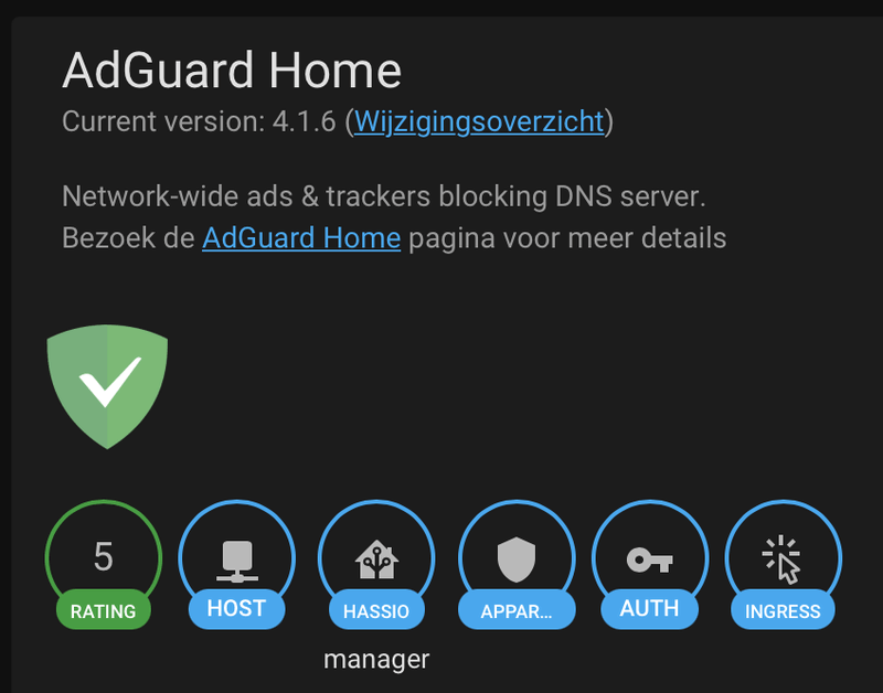

  • Vorkie
Bint schreef op dinsdag 15 juni 2021 @ 13:13:
ik heb voor 65,- een HP t630 aangeschaft (op aanraden van een collega). Proxmox erop met een VM en hassos (zie tutorial), en gaan met die banaan. Hier de handleiding, is in 20min gedaan. Voordeel is dat je zeer eenvoudig backups e.d. maakt, en eventueel ook andere vm's er bij kunt plaatsen (zelf heb ik nog adguard er naast draaien).
Ja, is ook een optie, Adguard is trouwens een addon tegenwoordig, lekker makkelijk :)
Afbeeldingslocatie: https://tweakers.net/i/sZK0cHT10sWW7XImN_oz2Ej7H3c=/800x/filters:strip_exif()/f/image/lAdjgfA6H6zMfkGX1u1OyIkw.png?f=fotoalbum_large
Ik draai zelf op een VMWare doos met Home Assistant OS. ter voorbereiding van een nieuw systeempje waar ik met deze warmte geen zin in hebt.

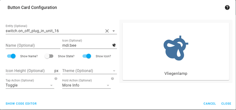

Ik heb een erg maf probleem.
Heb een eerste Node-Red automatisering gemaakt.
Nu krijg ik in de logging deze melding te zien. Unable to find referenced entities switch.on_off_plug_in_unit_16
De switch is aanwezig, en de naam heb ik gekopieerd uit de entities. Die zou dus moeten kloppen.
Wat zou dit kunnen zijn?

  • Obelixxx
  • Registratie: Juli 2020
  • Laatst online: 16:46
Ja,
hij is online, wanneer ik de knop gebruik die ik heb aangemaakt werkt het wel.

  • Hmmbob
  • Laatst online: 18:44
Obelixxx schreef op donderdag 17 juni 2021 @ 11:31:
Ja,
Gek probleem. Zou nog eens dubbel checken op typo's, en anders even in het NodeRed topic kijken.
Node-RED - grafisch 'programmeren' (bijv. voor domotica)
  • Obelixxx
Hmmbob schreef op donderdag 17 juni 2021 @ 11:36:
Ga ik doen,
dank je
