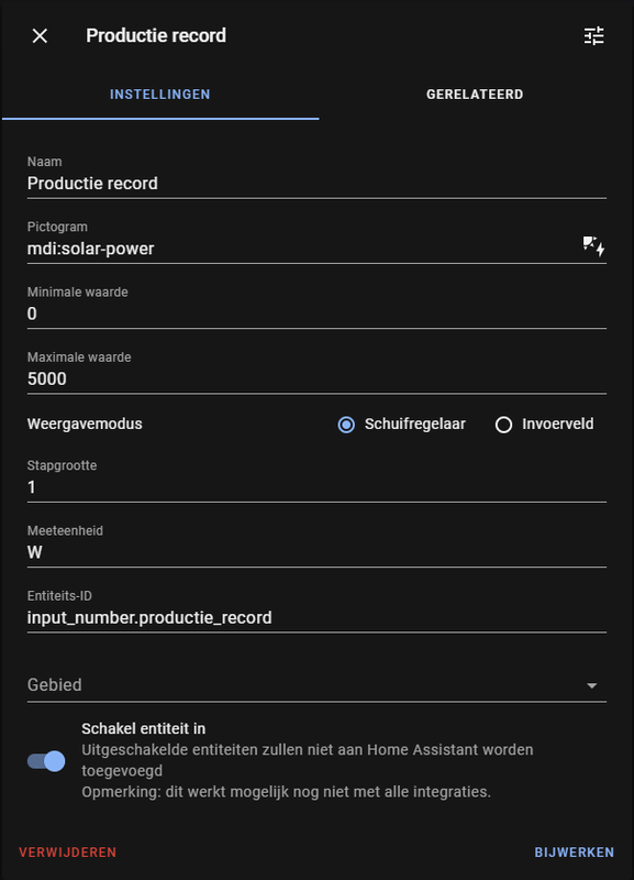

  • Septillion
  • Laatst online: 13:16
@The Fops Eerst de open deur, de helper wel aangemaakt?
Anders is het een goed moment om de automation trace eens te openen. Wordt de automation wel gestart? Zo ja, waar gaat hij fout?
Alternatief, druk eens op "execute actions", dimt het dan wel?

  • The Fops
  • Laatst online: 15-08 16:18
Septillion schreef op zondag 13 juni 2021 @ 11:02:
Laat inderdaad maar zien dat als je van Homey naar HA overstapt je een grote HA noob wordt, ik had inderdaad de helper niet aangemaakt😜
Nu werkt hij wel! Alleen nog uitzoeken dat als hij naar beneden is gedimt, hij automatisch weer omhoog dimt en vice versa. Nu zet hij de lamp namelijk uit, en moet ik hem zelf weer aanzetten en 2x lang drukken (aangezien de input boolean dan nog op aan staat) om omhoog te dimmen...

ProudElm schreef op zaterdag 5 juni 2021 @ 09:43:
Dit lijkt gelukt te zijn.. Ik had het eerder geprobeerd maar niet gelukt. Inmiddels meer met yaml gewerkt en nu is het gelukt _/-\o_
YAML:
alias: BewaarMax
description: ''
trigger:
  - platform: state
    entity_id: sensor.energy_prod_current_max
condition:
  - condition: numeric_state
    entity_id: input_number.opwek_max
    above: '0'
    value_template: >-
      {{ states('sensor.energy_prod_current_max') >
      states('input_number.opwek_max') }}
action:
  - service: input_number.set_value
    data_template:
      value: '{{ states(''sensor.energy_prod_current_max'') }}'
mode: single
Hoi ProudElm, ik heb geprobeerd jouw code te gebruiken. Maar na een restart van HA ben ik helaas toch alles kwijt :( Wat doe ik fout:
YAML:
- platform: template
  sensors:
    energie_prod_max:
      friendly_name: 'Productie record'
      unit_of_measurement: "W"
      value_template: >
        {% set currentcurrent1 = (states.sensor.pv_outputpower.state) %}
        {% set maxcurrent2 = (states.sensor.energie_prod_max.state) %}
        {% macro max(X, Y) -%} {{X|float if X|float > Y|float else Y|float }}{%- endmacro %}
        {{ max(currentcurrent1, maxcurrent2) }}
YAML:
alias: Record productie
description: ''
trigger:
  - platform: state
    entity_id: sensor.energie_prod_max
condition:
    entity_id: input_number.productie_record
    above: '0'
    value_template: >-
      {{ states('sensor.energie_prod_max') >
      states('input_number.productie_record') }}
action:
    data_template:
      value: '{{ states(''sensor.energie_prod_max'') }}'
mode: single
Afbeeldingslocatie: https://tweakers.net/i/_6Z6aruAS2YykPHhqsVaUYhbymE=/x800/filters:strip_exif()/f/image/pAzqHMvrlLtGscswVk5hZmpx.png?f=fotoalbum_large
Hoe heb jij de input_number aangemaakt? Via de GUI of via YAML?

@winDOS Uh, die had ik aangemaakt via de GUI. Alleen de automation heb ik aangemaakt via YAML want dat kreeg ik met de GUI niet nagemaakt.
Ik zie eerlijk gezegd niet wat er mis zit.. Alles lijkt gewoon het zelfde te staan.. Enige wat ik anders heb is de value bij de action. Maar dat lijkt me niet wat het verschil zou moeten maken.
Ik heb daar:
YAML:
value: '{{ states(''sensor.energy_prod_totalday_max'') | float}}'
Maar als die automation de helper vult moet het goed zijn. Ik proberen dit op ontwikkel hier nog eens goed te testen..
  • winDOS
  • Laatst online: 22-07 14:41
winDOS
6.22
@ProudElm Hmmm net weer een restart gegeven en nu blijft de waarde wel bewaard. Hiervoor heb ik een upgrade van HA door gevoerd. Misschien gaat het daar fout. Bij de volgende update even in de gaten houden.
Bedankt voor het meedenken iig.
C:\>Signature.bat
  • ProudElm
  • Laatst online: 12:32
Oh ja, misschien dat die update inderdaad in de weg staat.. Ik zal dat ook even goed controleren straks. ontwikkel is bijna bij, productie loopt hopeloos achter |:( Geen tijd voor gehad nog...
Vorige keer ging een update volledig de mist en kon ik alles opnieuw doen. Toen dus maar een P en O omgeving gemaakt om te kunnen spelen en testen.. W O-)
