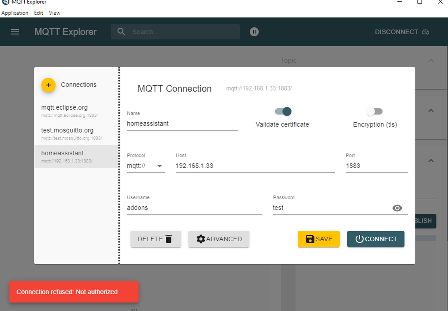

@SuperKris Zijn dat echt je username en password die je probeert? Leestekens in je password kunnen roet in het eten gooien als je ze niet als string in je config zet. Ofwel, ik zou het nu eerst eens proberen met makkelijke username en password.
Ook kan je eens proberen om zelf in te loggen op de MQTT broker met bijvoorbeeld MQTT Explorer.
En nog tips voor als het het aan de praat hebt:
- Gebruik het by-id pad van je stick. Als je meerdere USB devices in je Pi stopt is er geen garantie dat de stick altijd 'ttyUSB0' is na een (re)boot.

Wederom bedankt voor het uitgebreide antwoord! Helaas zonder succes. Het wachtwoord was een tijdelijk wachtwoord om de boel werkend te krijgen. Voor nu heb ik het naar "test" gewijzigd zodat er nog minder fout kan gaan.
Helaas lukt het mij niet om in te loggen via MQTT explorer. Eerder zat ik blijkbaar in een testomgeving. Met een andere IP krijg ik een ander error. Gek genoeg lijk het wel te werken op mijn andere Rpi met domoticz terwijl ik daar toch echt een ander wachtwoord gebruik :?
Afbeeldingslocatie: https://tweakers.net/i/RktSYbnkw4-SIE_iHjyrtJsKY2Q=/full-fit-in/4000x4000/filters:no_upscale():fill(white):strip_exif()/f/image/5G9Dqgy7PW1Ek7s3xqd2btvn.png?f=user_large
Geen idee waarom dit niet lukt. Het wachtwoord en user kloppen toch echt!

@SuperKris Dan kunnen we in ieder geval wel stellen dat het probleem bij MQTT ligt. Wat is nu de config van je MQTT addon? En heb je de addon herstart na aanpassen van de config? Nog errors in de log?
De error geeft namelijk aan dat er wel een server gevonden wordt maar dat de creditials niet goedgekeurd worden.
[edit]
DOH! Met dat ik dat type begint er iets te dagen. Uit de documentatie van de MQTT addon:
This name cannot be homeassistant or addon, those are reserved usernames.
Ofwel, gebruik eens de username mqtt ofzo :)
[edit2]
Maar zie nu dat je addons als naam gebruikt. Maar goed, kan geen kwaad om een andere naam te pakken die je niet kunt verwarren met een reserved versie.

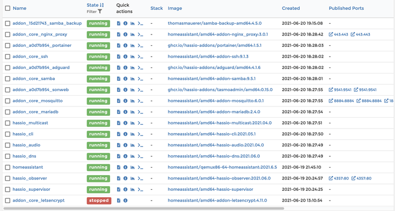

Dat IP adres is van Docker, wat op de achtergrond draait.
Afbeeldingslocatie: https://tweakers.net/i/cWsJVbE06hYRkuViKZZ9lyxnSwk=/800x/filters:strip_exif()/f/image/J5Koidnv1V985bgvTc8x6ns9.png?f=fotoalbum_large

En ja, die IP's zijn waarschijnlijk van het netwerk in je Docker. Alle Docker container gedragen zich als losse servers dus zullen ook een virtueel netwerk nodig hebben om onderling te praten.

Ik heb echter helemaal geen docker geïnstalleerd. Dat is een soort van virtual machine software toch? Dat je bijvoorbeeld op je NAS of PC kan draaien om een PC te simuleren waar je dan veiliger een stuk software op kan draaien.
Ik heb gewoon een raspberry pi, met een home assistant operating system image.
Of zit in dat image al een complete docker omgeving? Ik heb daar nog nooit mee gewerkt, en dat is echt nieuw voor mij.
  • Septillion
  • Laatst online: 22:03
SuperKris schreef op zondag 20 juni 2021 @ 20:01:
Ja, en dat is precies wat HA OS onderhuids draait :+
Maakt ook niet uit, HA OS is juist zo gemaakt dat je daar geen zorgen over hoeft te maken. Maar is dus alleen verklaring voor de "rara" IP's.

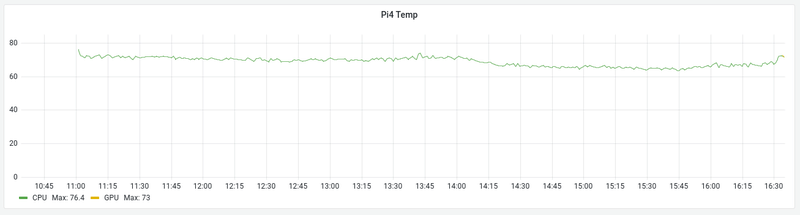

Het afgelopen dagen ook erg warm geweest, krijgt je Pi wel genoeg koeling? Je kan hiervoor twee sensoren aanmaken in je /config/configuration.yaml zodat je op je dashboard kan zien of de temperatuur oploopt.
YAML:
sensor:
    - platform: command_line
      command: "cat /sys/class/thermal/thermal_zone0/temp"
      unit_of_measurement: "°C"
      value_template: "{{ value | multiply(0.001) | round(1) }}"
      command: "/opt/vc/bin/vcgencmd measure_temp"
      value_template: '{{ value | regex_findall_index("=([0-9]*\.[0-9]*)", 0) }}'

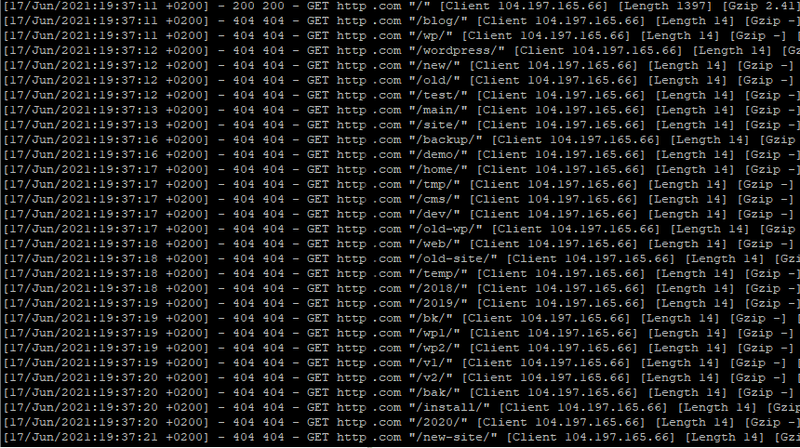

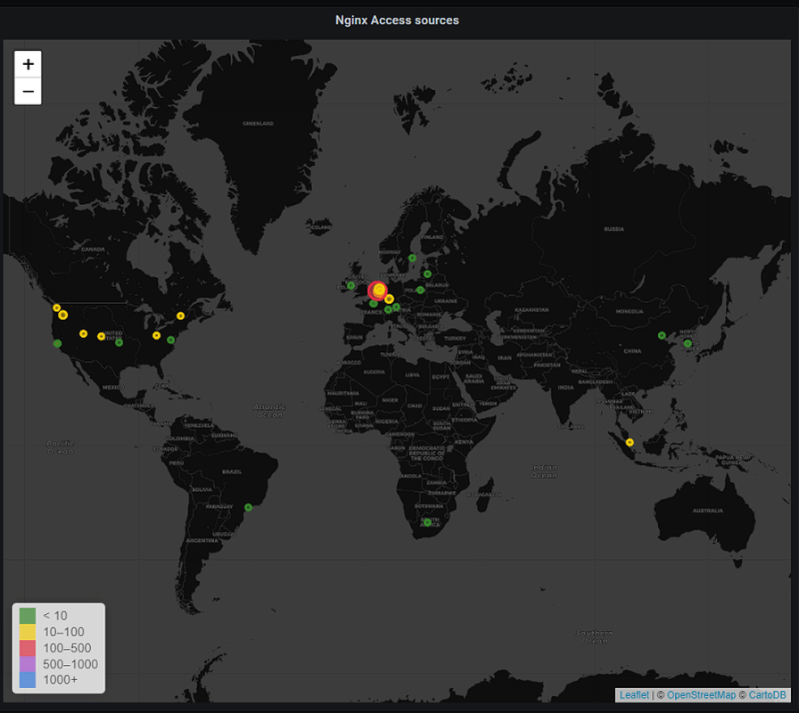

Ik heb weer eens even gekeken hoe populair mijn IP adres en domeinen zijn, waaronder het subdomein waar HA onder draait. Immers dat is waar sommige mensen zich wel eens zorgen om maken: al die hackers die proberen binnen te komen...
Eerste plaatje is alles bij elkaar, dus zowel toegang op IP adres als op domein.
Wat hierbij opvalt is dat jaren geleden het gros op IP adres was - en dus kansloos, want filter is op domein - maar dat er nu veel meer op domein/subdomein is. De tooltjes/hackers worden dus wat slimmer...
Afbeeldingslocatie: https://tweakers.net/i/Ok77nKmZ9Wct8G0jfxP5khuhsb8=/full-fit-in/4000x4000/filters:no_upscale():fill(white):strip_exif()/f/image/ozkoso4Ye5l7Teia5Nsck7iT.png?f=user_large
De grote blauwe blokken moet je niet teveel van schrikken: deze zijn van UptimeRobot 8)
En nu die van enkel mijn HA subdomein:
Afbeeldingslocatie: https://tweakers.net/i/mm1wWdTzeiecAod_fsbtuL86Rw0=/full-fit-in/4000x4000/filters:no_upscale():fill(white):strip_exif()/f/image/ujJNnvL3M0VQxJgs26cDYS2x.png?f=user_large
Een klein deel uit het buitenland is afkomstig van LetsEncrypt, dus goed volk, maar wat doet de rest, moet ik me daar zorgen om maken? Nou, nee, niet echt. Het zijn namelijk geen aanvallen op HA, maar standaard scriptjes die zoeken naar Wordpress installaties:
Afbeeldingslocatie: https://tweakers.net/i/AWd4fCf9ifgLNB99BSP2Z-NHbko=/800x/filters:strip_exif()/f/image/TVbBa3Y0qPg0amfVPo3YNnaD.png?f=fotoalbum_large
HA is dus nog steeds veilig _/-\o_
Wie weet ga ik nog wat landen blokken, maar dan moet ik wel ff goed kijken waar UptimeRobot vandaan komt en natuurlijk LetsEncrypt, want die twee mogen ten alle tijde op mijn domein(en) komen :D

Grappig om te zien inderdaad.
Ik heb de luie route gekozen; Cloudflare als proxy :+
ip whitelist met alleen cloudflare die toegang mag en dan ook de domein check.
Cloudflare doet de rest. Ik had wel issues bij landen blokken, namelijk dat mijn Google Assistent integratie het daardoor soms niet deed. Moest ik daar weer speciale rules voor maken

Gebruikt niet zo ongeveer elke hacker het TOR netwerk of een soort van VPN? In dat geval kun je toch onmogelijk achterhalen wat de werkelijke locatie van de hacker is?

ik heb zoveel domeinen, dat ik alles al jaren direct naar mijn huis ip laat wijzen. lekker simpel. maar ik controleer dus wel regelmatig - en nu dan geautomatiseerd via de logs van nginx proxy manager - wat er zoal binnenkomt qua pogingen, oftewel moet ik me zorgen maken of totaal niet.
en ja, als je landen gaat uitsluiten, dan loop je soms klem op externe - soms ook wisselende ip adressen - die je juist wel toegang wilt verlenen tot je ha installatie.
HuismAndré schreef op dinsdag 22 juni 2021 @ 13:50:
klopt. het is ook een ip omzetting naar lat/lon bij benadering. het gaat meer om de indruk, en een hacker die via een vpn/tor kijkt of er wordpress draait op een domein neem ik niet echt serieus.
maar goed. ik dacht ik deel dit nog even hier. het is n=1 natuurlijk, maar ik denk niet dat hackers/scripts nu echt kijken naar het domein en dan wat anders doen dan anders...

Koeling zou zo maar eens een dingetje kunnen zijn. Zoals ik in mijn vorige post aangaf is er weinig veranderd qua hardware etc. Eigenlijk is dat er wel bedacht ik me vandaag. De Pi hing namelijk eerst onder het 19 inch rack met netwerk spullen, sinds een dag of 10 erboven waar het dus aanzienlijk warmer is.
Inmiddels de temperatuur sensoren aangemaakt en in Grafana zichtbaar gemaakt:Afbeeldingslocatie: https://tweakers.net/i/NDZcWm7kHklviRV2ZzC8n2tCPw8=/800x/filters:strip_exif()/f/image/CwmGCWRL492ipGR4buPiXBwD.png?f=fotoalbum_large
Ik ga het even verder opvolgen, grote kans dat dit de boosdoener is. De case is ook nog eens de warmste wat ik na even zoeken begrijp, het is de originele rood/witte.

Sinds de update naar HA OS 6 / 2021.6 heb ik ook minstens 1 vastloper per 24h, meestal wat meer... Ik boot vanaf microSD en de data staat op een externe SSD via de 'officiele' methode.
Ik vermoed dat er in HA OS 6 iets veranderd is wat niet helemaal lekker werkt met de SSD. Zie ook https://community.home-as...re-to-start-to-fix/316896
edit: temperatuur van m'n Pi4 kwam afgelopen dagen niet boven de 60 graden en de SSD niet boven de 45 graden...

Grote vraag is natuurlijk hoe ze je domeinnaam weten. En als ik dan een gokje moet doen: aangezien je Lets Encrypt gebruikt zal het wel daar vandaan komen. Zie bv crt.sh, type je hoofddomeinnaam in en je ziet alle Lets Encrypt verzoeken langs komen inclusief alle subdomeinen. Daarom dat ik al een tijd terug ben overgestapt op wildcard only. Leuk dat ze dan eventueel *.iot.<mijn domein> zijn, maar de daadwerkelijke namen weten ze dan nog niet.

Die standaard case heeft voor een Pi die echt wat doet nooit genoeg koeling zonder fan. Die van mij zit in een Flirc en die was vorige week al lekker toasty.
