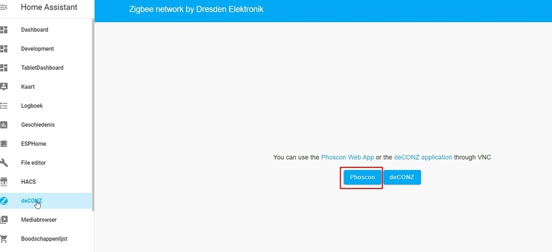

goed nieuws!
Phoscon is de web app for Deconz waar je de lampen toevoegd, groepen defineerd etc.
