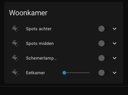

  • 19roland70
  • Laatst online: 12-10 21:20
Septillion schreef op maandag 24 mei 2021 @ 22:03:
@19roland70 Volgens mij moet dat gewoon kunnen al je het head-element ook vervangt door een custom:slider-entity-row.

Als dit niet werkt dat is dat denk ik doordat 'group.spots_achter' van de group-integration is ipv light-integration. Dan zou je die kunnen verwisselen door een light-group te maken (ipv standaard group).
Ik heb eerst geprobeerd om in de head de "custom:slider-entity-row." toe te passen maar dan krijg ik de melding dat ik een entity mis.
En datzelfde geld ook als ik als ik er een light group van wil maken.

@19roland70 Net even snelle test gedaan, 'custom:slider-entity-row' pikt inderdaad geen group als entity type. Maar als je er een light-group in gooit is het geen probleem.
Mijn volgende testje werkt prima:

Hierin zijn 'light.bathroom_light_l1' gewoon light-entiteiten maar is 'light.hall_ww' een light-group. Geen probleem :)

Septillion schreef op dinsdag 25 mei 2021 @ 17:33:
Dit werkt , bedankt voor de hulp.
Heb alleen nog een schoonheidsfoutje , betreft de titel ,deze staat niet in een kader .
Wat heb ik daaraan fout gedaan?

@19roland70 Ik snapte het nut van je vertical stack al niet, maar als je gewoon dit met de titel in het blok wilt heb je genoeg aan:

  • 19roland70
Septillion schreef op dinsdag 25 mei 2021 @ 20:00:
YAML:
24
25
26
27
28
29
30
31
32
33
34
35
36
37
38
39
40
41
entities:
  - entities:
      - entity: light.bathroom_light_l1
        hide_when_off: true
        hold_action:
          action: more-info
        icon: 'mdi:track-light'
        name: Hue spot 1
        toggle: true
        type: 'custom:slider-entity-row'
        hide_when_off: true
        hold_action:
          action: more-info
        name: Hue spot 2
        toggle: true
        hide_when_off: true
        hold_action:
          action: more-info
        name: Hue spot 3
        toggle: true
    head:
      entity: light.hall_ww
      hide_when_off: true
      hold_action:
        action: more-info
      name: Hue spot 3
      toggle: true
    hold_action:
      action: more-info
    type: 'custom:fold-entity-row'
style: ''
title: Woonkamer
type: entities
Als ik dit doe krijg ik de foutmelding:
Configuration errors detected:
duplicated mapping key at line 45, column 1:
    type: entities
Daar heb ik volgens mij vertical stack wel voor nodig.

  • Septillion
  • Laatst online: 21:09
@19roland70 Hoe plaats jij die kaart? Als onderdeel van meer? Als ik hem als losse kaart plak dan werkt hij prima.
Afbeeldingslocatie: https://tweakers.net/i/vGyhCluxiCuZ5geR821pjHgE_dA=/800x/filters:strip_exif()/f/image/ELmaHz6oSMx0MWIJqURnm4lD.png?f=fotoalbum_large

  • 19roland70
Septillion schreef op woensdag 26 mei 2021 @ 08:51:
Ik heb dit nu werkend , maar ik zie denk ik iets over het hoofd.
Als het menu is ingerold heb ik alleen maar bij de laatste een slider zichtbaar.
Ook heb ik veel foutcodes.
Afbeeldingslocatie: https://tweakers.net/i/NPFFO6v3dGKCQm9YROeGHw7DC4k=/full-fit-in/4000x4000/filters:no_upscale():fill(white):strip_exif()/f/image/6JGuIc5qN0aPAW5o0zACrnlc.png?f=user_large

entities:
  - entities:
      - entity: light.hue_ambiance_spot_1
        hide_when_off: false
        hold_action:
          action: more-info
        icon: mdi:track-light
        name: Hue spot 1
        toggle: true
        type: custom:slider-entity-row
      - entity: light.hue_ambiance_spot_2
        hold_action:
          action: more-info
        name: Hue spot 2
        toggle: true
      - entity: light.hue_ambiance_spot_3
        hold_action:
          action: more-info
        name: Hue spot 3
        toggle: true
    head:
      entity: light.spots_achter
      hold_action:
        action: more-info
      toggle: true
    hold_action:
      action: more-info
    type: custom:fold-entity-row
  - entities:
      - entity: light.hue_ambiance_spot_4
        hold_action:
          action: more-info
        name: Hue spot 4
        toggle: true
      - entity: light.hue_ambiance_spot_5
        hold_action:
          action: more-info
        name: Hue spot 5
        toggle: true
      - entity: light.hue_ambiance_spot_6
        hold_action:
          action: more-info
        name: Hue spot 6
        toggle: true
    head:
      entity: light.spots_midden
      hold_action:
        action: more-info
      toggle: true
    hold_action:
      action: more-info
  - entities:
      - entity: light.schemerlamp_woonkamer
        hold_action:
          action: more-info
        icon: mdi:lamp
        toggle: true
    head:
      entity: light.schemerlampen
      hold_action:
        action: more-info
      icon: mdi:lamp
      toggle: true
    hold_action:
      action: more-info
  - entities:
      - entity: light.hue_ambiance_lamp_1
        hold_action:
          action: more-info
        icon: mdi:ceiling-light
        toggle: true
    head:
      hold_action:
        action: more-info
      toggle: true
    hold_action:
      action: more-info
type: entities
title: Woonkamer
Alle foutcodes:
24
25
26
27
28
29
30
31
32
33
34
35
36
37
38
39
40
41
42
43
44
45
46
47
48
49
Required key "entities.0.entity" is missing.
Required key "entities.0.name" is missing.
Required key "entities.0.tap_action" is missing.
Required key "entities.0.view" is missing.
Required key "entities.0.conditions" is missing.
Required key "entities.0.url" is missing.
Required key "entities.0.attribute" is missing.
Required key "entities.0.service" is missing.
Required key "entities.1.entity" is missing.
Required key "entities.1.name" is missing.
Required key "entities.1.tap_action" is missing.
Required key "entities.1.view" is missing.
Required key "entities.1.conditions" is missing.
Required key "entities.1.url" is missing.
Required key "entities.1.attribute" is missing.
Required key "entities.1.service" is missing.
Required key "entities.2.entity" is missing.
Required key "entities.2.name" is missing.
Required key "entities.2.tap_action" is missing.
Required key "entities.2.view" is missing.
Required key "entities.2.conditions" is missing.
Required key "entities.2.url" is missing.
Required key "entities.2.attribute" is missing.
Required key "entities.2.service" is missing.
Required key "entities.3.entity" is missing.
Required key "entities.3.name" is missing.
Required key "entities.3.tap_action" is missing.
Required key "entities.3.view" is missing.
Required key "entities.3.conditions" is missing.
Required key "entities.3.url" is missing.
Required key "entities.3.attribute" is missing.
Required key "entities.3.service" is missing.
