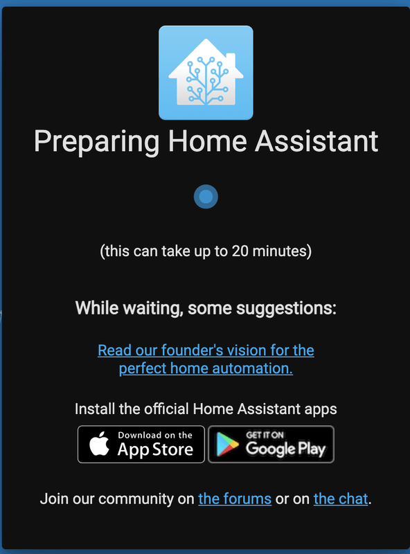

water_escape schreef op vrijdag 28 mei 2021 @ 10:03:
Die start op :).
Maaar. hoe kom ik er nu in :)?
Op de monitor staat "Homassistant login: "
En http://homeassistant:8123/ of http://homeassistant.local:8123/ laat niks zien.
http://{{ipadres}}:8123 ?

  • water_escape
  • Laatst online: 18-10 15:53
Hmmbob schreef op vrijdag 28 mei 2021 @ 10:04:
Dan krijg ik niet de login te zien zoals op het scherm van de PI maar dit:
Afbeeldingslocatie: https://tweakers.net/i/HoSA6ZS1oducJ2dEue7EZwFDfDM=/x800/filters:strip_exif()/f/image/TlXoWLYcZGyUpfCqXbXsRf7P.png?f=fotoalbum_large
Dat heb ik nog nooit eerder gezien
Water-Escape
  • Hmmbob
  • Laatst online: 20-10 21:31
Is nieuw. Now you wait. Je zit goed, maar tijd om even koffie te halen tot HA klaar is :+

  • water_escape
Hmmbob schreef op vrijdag 28 mei 2021 @ 10:15:
omg , nerve breaking. Ik wil weten hoeveel ik kwijt ben als ik backup terug zet straks :)

  • water_escape
Dutchess_Nicole schreef op vrijdag 28 mei 2021 @ 10:41:
Als je de supervisor versie gebruikt (HASSIO bijvoorbeeld) dan kun je gewoon de snapshot funtie gebuiken (aangenomen dat je dus wel een snapshot hebt gedownload of ge-backupt) en dan heb je helemaal geen samba nodig
Dat heb ik idd. Maar ik kom op geen mogelijkheid bij HA nu.
Weer een nieuw kaartje gepakt, maar ook die laat niks zien in de browser.
De pi zelf laat wel wat zien op de monitor. (login)
Water-Escape

  • water_escape
TheFes schreef op vrijdag 28 mei 2021 @ 11:41:
Je kunt tijdens de enrollment van je nieuwe installatie (wanneer je normaal je eerste user account aanmaakt) tegenwoordig een snapshot uploaden.
Dat scherm had ik gezien. Maar daarna niks meer.
Ook nieuwe kaartjes niet meer. (hiermee bedoel ik browser toegang), PI geeft wel beeld.
edit: en natuurlijk als ik dit type komt het loading scherm weer. We gaan weer wachten :)

Hoe voorkom ik dit? Overstappen naar een PI4, NUC of een NAS? Maar ik wil wel supervised hebben. Of worden die weer te technisch en is PI voor mij het makkelijkste?

water_escape schreef op vrijdag 28 mei 2021 @ 11:55:
Baal gewoon een beetje :).
Val een beetje later in, dus weet niet precies wat het probleem is.
Als je SD kaartje kapot is, voorkom je dit door minder schrijfacties uit te voeren op het kaartje, dat kan door je recorder settings aan te passen en minder naar je databse te schrijven.
Beter nog is, om je SD kaartje te vervangen voor een SSD. Daar zijn wel guides voor te vinden.
Ikzelf ben van een Pi3B overgestapt naar een zelfgebouwde server waar proxmox op draait en HA in een VM (dus wel gewoon HA OS, inclusief supervisor).
Wil je wat beter dan een Pi, maar niet te technisch met VM's en dergelijk, zou je ook nog naar de Odroid n2+ kunnen kijken.
Of een goedkoop NUCje 2e hands op de kop tikken, en daar gewoon HA OS op installeren.

TheFes schreef op vrijdag 28 mei 2021 @ 12:00:
thanks!
weet iemand , dat wanneer je voor je kan inloggen, een snapshot selecteert , wat je dan te zien moet krijgen. Ik heb de snapshot geupload, daarna gaat hij terug naar "create account scherm" . Geen progress verder (zichtbaar) . En account aanmaken lukt ook niet.
Ik gebruik een NUC waar ik Windows 10 op heb geinstalleerd en daar met VMWare Player een HA installatie, werkt prima en stabiel alhoewel het wordt afgeraden maar ik wilde wel Windows omdat ik de NUC ook gebruik als camera-server en backup.
water_escape schreef op vrijdag 28 mei 2021 @ 12:07:
thanks!
Kan best 2 uur duren zonder dat je wat ziet gebeuren.
thanks!
Nou als de snapshot succesvol is teruggezet zou je dus moeten kunnen inloggen met de users die ten tijde van de snapshot aanwezig waren.
Oftewel, log in met je bestaande user.

  • water_escape
Dutchess_Nicole schreef op vrijdag 28 mei 2021 @ 12:10:
Het is niet het login scherm, het create account scherm wat zichtbaar is. Maar blijkbaar moet ik wat uurtjes wachten nu :)

  • Dutchess_Nicole
  • Laatst online: 11-10 14:16
water_escape schreef op vrijdag 28 mei 2021 @ 12:13:
Dan is HA idd nog bezig met alles terug zetten. Bij mij duurde dat bij de SSD conversie ook een kwartiertje ofzo.
Idd gewoon even geduld hebben, een koffie halen, met de hond lopen en als je terug bent moet je je oude setup weer terug hebben.

  • water_escape
Dutchess_Nicole schreef op vrijdag 28 mei 2021 @ 12:15:
geen SSD hier. Kan dat trouwens op een PI3? NU gewoon een nieuwe geheugen kaartje erin gedaan.
Backup tar is 140mb.

  • water_escape
whoop whoop, ik ben weer up en running. gelukkig

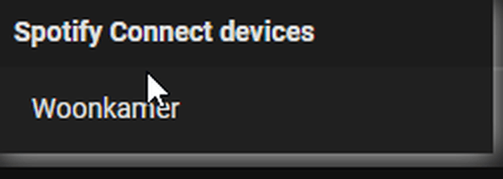

Ik probeer een soepele integratie te maken met Sonos en Spotify. Alleen loop ik telkens tegen een probleem aan.
Als Spotify via Spotify zelf verbonden is met mijn Sonos speakers dan werkt het prima. Dan kan ik keurig mijn sources kiezen die ik wil.
Afbeeldingslocatie: https://tweakers.net/i/GHvl-WxRtwS-w21YaqK5ypLdpuI=/full-fit-in/4000x4000/filters:no_upscale():fill(white):strip_exif()/f/image/cXVuyhdNa3hE1uieVHy6Js6Q.png?f=user_large
Prima tot zover. :)
Nou luistert mijn vriendin regelmatig radio via de Sonos. Dat zijn TuneIn stations. Gewoon standaard Nederlandse radiozenders kun je dan luisteren.
Als ze dit echter heeft gedaan, dan disconnect hij de speakers van mijn Spotify en zie ik ze in Home Assistant dus ook niet meer terug.
Voorbeeld wat er na radio te luisteren over is:
Afbeeldingslocatie: https://tweakers.net/i/6Xt6BOecglXhZMjsy_bg56LYCEM=/full-fit-in/4000x4000/filters:no_upscale():fill(white):strip_exif()/f/image/X5kP8j7vKwXM9j0Sg9E3Zs78.png?f=user_large
Ik krijg de volgende foutmelding als ik even in heel mijn huis radio heb geluisterd en vervolgens terug wil naar Spotify:
Afbeeldingslocatie: https://tweakers.net/i/MbSjX_XX9VMHVw7jpNIuo9OgSHI=/800x/filters:strip_exif()/f/image/j6gtHvZKFsccmR88EBeimmrX.png?f=fotoalbum_large
Samengevat:
TuneIn gooit Sonos speakers van mijn Spotify af, en ik krijg ze met geen mogelijkheid meer terug. Om nu Spotify weer te kunnen koppelen aan mijn Sonos speakers moet ik de Spotify app op mijn telefoon openen en de speakers daar weer verbinden. Dan zie ik ze ook weer in Home Assistant.
Werkt dus alles behalve lekker. Iemand van jullie een oplossing?

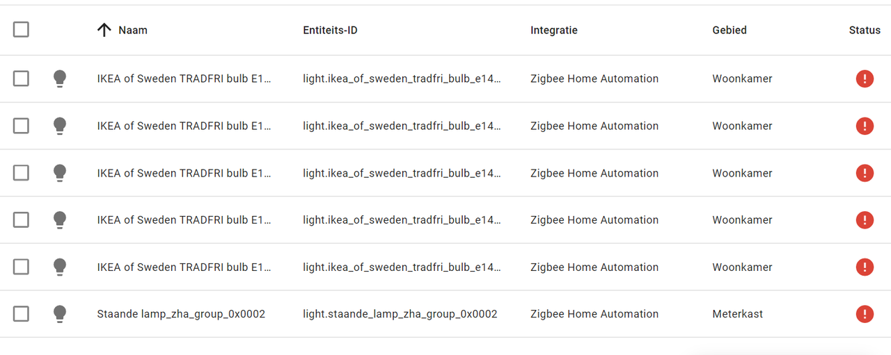

Ik heb Zigbee Home Automation draaien met een cc2531 stick.
Ik heb daar 1 staande lamp op aangesloten met 5 ikea slimme lampen.
Zodra mijn zoontje de voetknop indrukt (dus uit drukt) verliest Home Assistant zijn verbinding met de lampen, zie https://i.postimg.cc/VLG1HDQs/lamp.png
Het bijwerken van de entiteit lost het probleem niet op.
Is dit op een manier te fixxen of moet ik ze opnieuw koppelen?

  • peetgate
  • Laatst online: 02-08 01:33
Isane schreef op vrijdag 28 mei 2021 @ 21:53:
Knop disablen of er tussenuit halen misschien?
Ik neem aan dat je al geprobeerd hebt de lamp met de voetknop weer aan te zetten?
Het lijkt me anders vrij logisch dat je lampen de connectie verliezen als ze geen stroom meer krijgen.
Home Assistant configuratie
Ja, je zoontje opvoeden :+ Sluit me verder aan bij de reactie van @TheFes!

  • Isane
  • Laatst online: 03:34
TheFes schreef op zaterdag 29 mei 2021 @ 13:49:
sOid schreef op zaterdag 29 mei 2021 @ 16:17:
Haha ja ;)
Hij snapt domotica nog niet helemaal ;)
Ik zet de lamp natuurlijk weer aan met de voetschakelaar maar Home Assistant vindt de lamp niet meer.
Ook de optie "bijwerken" werkt niet meer.
De enigste oplossing is de entiteit verwijderen en opnieuw koppelen?
Isane schreef op zaterdag 29 mei 2021 @ 20:55:
Haha ja ;)
Mocht dat helpen, zou je om het te voorkomen zou je de knop kunnen vervangen door een Shelly Button met een Shelly 1 er in. Die kun je instellen als detached switch, waardoor hij niet de stroom van de lampen haalt, maar via HA de lampen schakelt.
  • Isane
TheFes schreef op zaterdag 29 mei 2021 @ 20:59:
Ik kan de voetschakelaar ook openschroeven en de stroomkabels met een kroonsteentje aan elkaar aansluiten :) ?
Maar zodra er een stroomonderbreking is zijn dus de koppelingen in ZHA verloren?
Isane schreef op zaterdag 29 mei 2021 @ 21:09:
Zonder stroom doen ze niets, maar ze zouden wel weer moeten reconnecten als er weer stroom is.
Ik heb alleen geen ervaring met ZHA.
Met mijn suggestie kun je ook nog gewoon de vloerknop gebruiken.
  • Isane
TheFes schreef op zaterdag 29 mei 2021 @ 21:11:
thnx voor je informatie :)
Nee dat lijkt me niet. Ik heb geen ervaring met ZHA maar mijn Hue verlichting (gekoppeld met Conbee) wordt gewoon opnieuw herkend als de schakelaar per ongeluk uit gaat.
Haha ja ;)
Ik heb met sommige devices dat ze net aan binnen range zitten. Als die uit zijn geweest komen ze ook niet terug. Breng ik ze direct in range van mijn Hue of Phoscon server (afhankelijk waar ze op zitten) dan verbinden ze weer.
  • Isane
Wilf schreef op zondag 30 mei 2021 @ 08:13:
Dank voor je response, nee afstand kan het niet zijn. Is circa 2 meter met een dun binnenmuurtje er tussen.
  • kepler
  • Laatst online: 06:39
Ik heb Zigbee2mqtt en hetzelfde probleem met de kinderen. Alleen komt de lamp altijd vanzelf weer terug als ik hem dan weer aanzet (eigenlijk moet ik nog regelen dat de laatste gemiste automation dan opnieuw gaat, dan krijgt de lamp weer de goede kleur).
Ik heb het wel eens dat ze er mee hebben zitten spelen en hem per ongeluk hebben gereset. Dan moet ik hem wel weer opnieuw koppelen.
