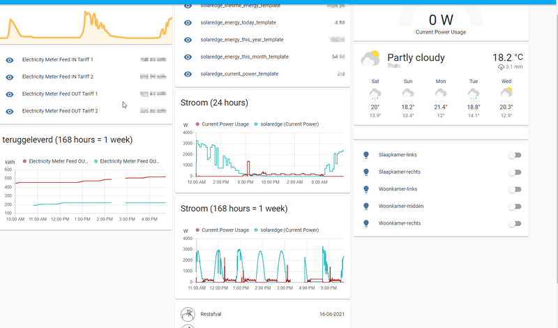

Misschien een rare vraag.. maar hoe kan je die lovelace nu goed uitlijnen....
Afbeeldingslocatie: https://tweakers.net/i/Cv0hjKXbEvwBYnKa4T2rGhDFCIU=/800x/filters:strip_exif()/f/image/eRXGN1JrotqlJJM3JE3Na3EF.png?f=fotoalbum_large
Oftewel hoe kan ik ervoor zorgen dat de restaval links of rechts komt te staan
Ik kan wel met de pijltjes deze omhoog/omlaag zetten.. maar het netjes uitlijnen van lukt mij (nog) niet...
Dus als iemand de "truc" heeft, hoor ik die graag

  • winDOS
  • Laatst online: 22-07 14:41
winDOS
6.22
MAdD schreef op vrijdag 4 juni 2021 @ 10:06:
Hier ben ik ook wel benieuwd naar, nu plaats ik gewoon 4 verticale stacks en voeg daarin de kaarten toe die ik daar wil hebben.

  • JayOne
  • Laatst online: 13-08 13:58
De Truc is om een Grid of Stack object te gebruiken.
Afbeeldingslocatie: https://tweakers.net/i/f-KUj9r_aTEFDQByMIf3dZMCW9A=/x800/filters:strip_exif()/f/image/9Pm5SpFKplKp6rSaHsT8UdKN.png?f=fotoalbum_large
In dit voorbeeld heb ik een Vertical Stack element gepakt, en voor elke rij een Horizontal Stack erin geplaatst met een rij aan buttons.
Ik heb ook geprobeerd om een Grid element te gebruiken maar ik snap nog niet helemaal goed hoe die in elkaar steekt dus dan maar zo.
Nested stacks dus!

Dutchess_Nicole schreef op vrijdag 4 juni 2021 @ 10:50:
Nested stacks dus!
Een grid is echt heel makkelijk. je geeft het aantal kolommen aan en daarna gooi je alle kaarten erin en klaar :-)
Maar met deze layout zou je 4 grids nodig hebben; 2 kolommen, 3 kolommen, 4 kolommen en 3 kolommen.
Ik vind vooral de yaml van een grid overzichtelijker (weinig nesting van cards), als je terug zoekt naar een paar posts van mij, heb ik een youtube video van iemand gedeeld die de grid card gebruikt en heel simpel uitlegd en alleen de UI editor gebruikt
Edit: YouTube: EASY Lovelace Mobile Dashboard | Home Assistant Tutorial
[ Voor 6% gewijzigd door golles op 04-06-2021 11:45 ]
