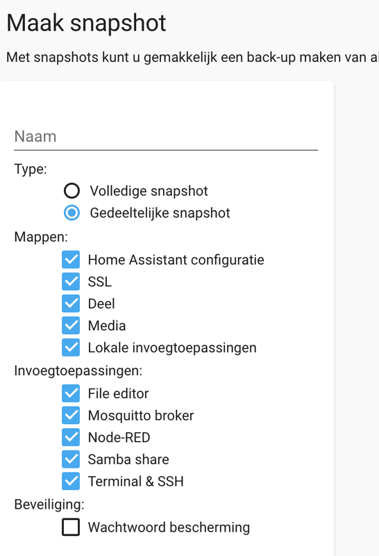

Als het zo hard groeit, worden in 9 van de 10 gevallen de gemaakte backups weer in de nieuwe backup meegenomen :D
Dus er mankeert zo te zien het nodige aan de instellingen...
Dan zou dat een "fout" in het algemene snapshot systeem van Home Assistant zijn?
De Add-on die ik draai doet dagelijks een snapshot maken, en deze pushen naar google drive.
Gaat om deze add-on.

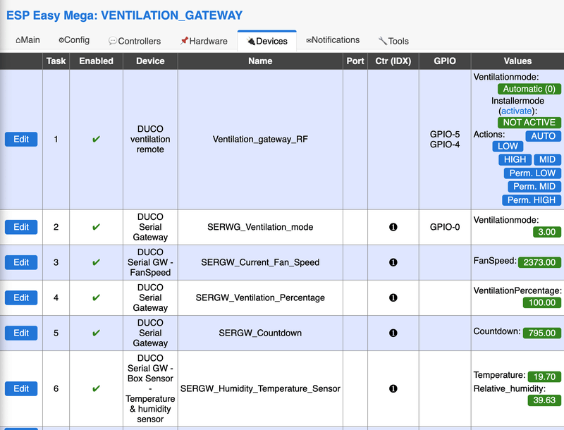

Ik was inmiddels wat verder en inderdaad de controllers toevoegen op ESP Easy werkte nog niet. Nu heb ik alles werkend inclusief de vochtsensor in de duco box.
Afbeeldingslocatie: https://tweakers.net/i/qNp39o-qSDDzxMSYJjKkQXZ0k5Y=/800x/filters:strip_exif()/f/image/JJbgCUPb9yS7CIHpRZ0B7gVS.png?f=fotoalbum_large
Afbeeldingslocatie: https://tweakers.net/i/OCQ_4z1XBpxhz-iPZusspIuLzIM=/x800/filters:strip_exif()/f/image/w9eqCdJNPH2XQzzPnE9776MH.png?f=fotoalbum_large
Nu ben ik bij de volgende stap: automation, geen ervaring mee. Ik wil graag dat de ventilator naar HOOG gaat wanneer de vochtsensor van mijn tado radiatorknop boven 60% komt en dat de ventilator weer naar LAAG als ie beneden 60% komt. In de automation wizard heb ik deze trigger toegevoegd:
Afbeeldingslocatie: https://tweakers.net/i/jOaCGYndL3H6O1kElpr5QZydU7M=/800x/filters:strip_exif()/f/image/lCn1OHOmtU3REQHhPCONegqH.png?f=fotoalbum_large
Als ik dan de Action wil configureren loop ik vast. Als ik Device kies kan ik mijn "Duco Afzuiging Hoog (15 min)" niet vinden. Wel al mijn lampen en tado knoppen maar niet die ik handmatig heb toegevoegd in configuration.yaml. Hoe werkt dit precies? Of moet ik die wizard helemaal niet gebruiken? Als dat nee is, welke blueprint raden jullie aan die een beetje in de buurt komt zodat ik die kan aanpassen?
Afbeeldingslocatie: https://tweakers.net/i/rDQVnHnJs3mvIqIABKfY_w7Rlew=/800x/filters:strip_exif()/f/image/aXNt0vZTQxnNPJ8IF3Hpe5P8.png?f=fotoalbum_large

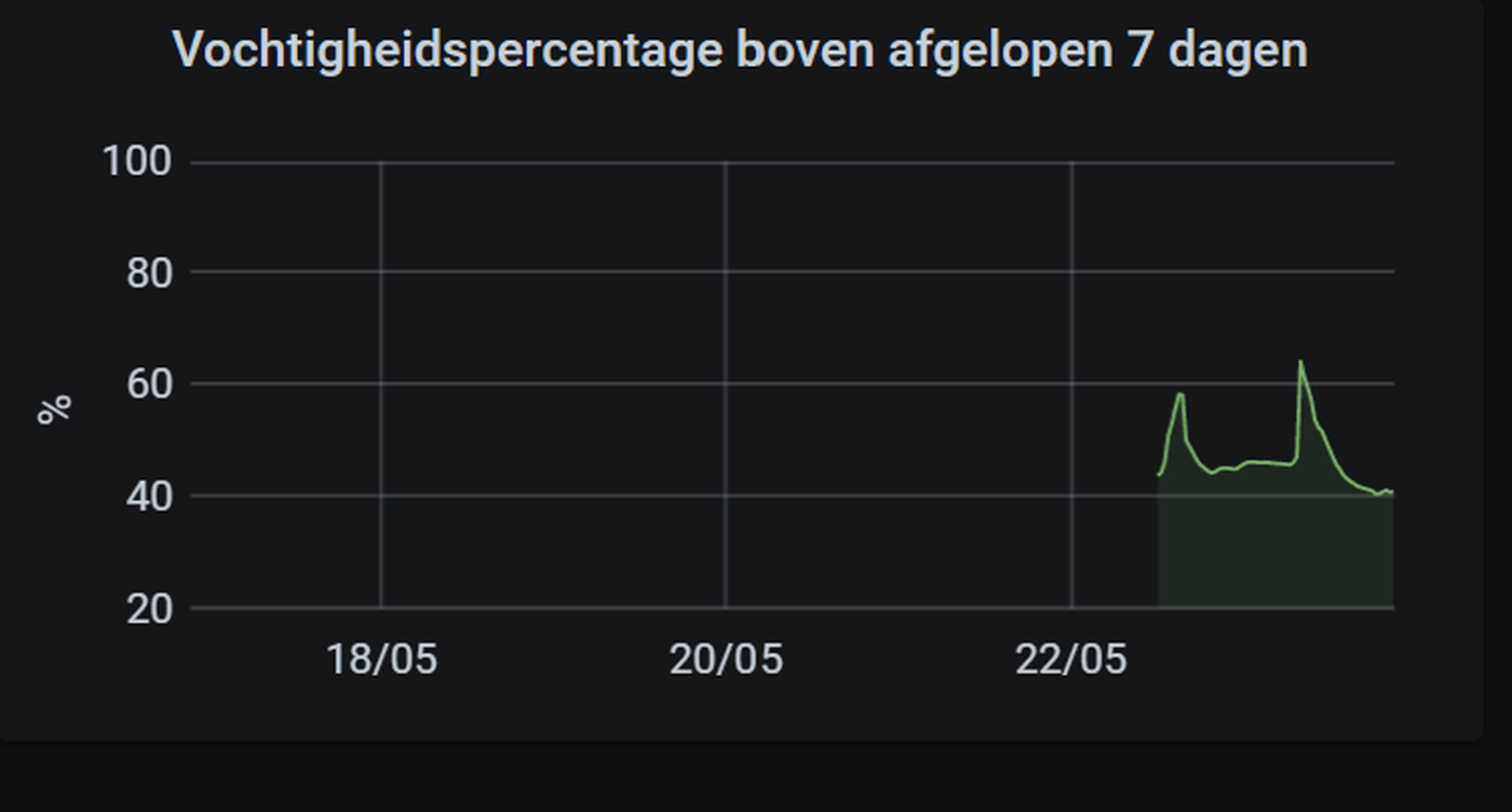

@kepler hangt wel van het type woning af. Momenteel is het ook vochtig buiten; toch is de gemeten vochtigheid bij ons alleen fors hoger dan 40% tijdens een douchebeurt wat te zien is in de pieken van onderstaande meting door de Duco vochtsensor welke in het luchtkanaal boven onze badkamer zit:
Afbeeldingslocatie: https://tweakers.net/i/r-QcrgdQTCaHgv-e8HCGK-1FrEU=/full-fit-in/4000x4000/filters:no_upscale():fill(white):strip_exif()/f/image/4NqmfV6jk8OWtW2mCH9CatSG.png?f=user_large
  • kepler
witterholt schreef op zondag 23 mei 2021 @ 21:12:
Goed punt, dan zou het beter werken.

Oulewappeur schreef op zondag 23 mei 2021 @ 10:06:
Top, dit heeft heel veel geholpen! Ondanks dat ik mijn Home Assistant Google Drive Backup addon zo heb ingesteld dat hij maar 1 backup bewaard lokaal staan er toch 6 in de backup folder :+
Nu nog even uitdokteren waarom de backups zo fors groeien qua formaat want inmiddels op bijna 3 GB per backup...
Ik kwam er zojuist achter dat in de backup de Media bestanden worden opgenomen. Ik had twee MKV bestanden van totaal zo'n 6GB in /Media gezet om de media browser te testen. Bij het restoren wordt er niets over vermeld. Het kan toch niet de bedoeling zijn dat media altijd meegenomen wordt?
Je kunt via Samba de .tar backup bestanden downloaden en met 7zip openen om zo te zien waarom ze zo groot zijn.

  • JayOne
  • Laatst online: 13-08 13:58
tdn135 schreef op maandag 24 mei 2021 @ 17:20:
Bij een full-snapshot wordt de media ook meegenomen. Bij een partial snapshot kun je bijvoorbeeld de folder media uitvinken. In de addon Home Assistant Google Drive Backup kun je ook de media folder excluden.

  • oltk
  • Laatst online: 14-08 14:29
Ik zie bij de snapshots dat je bij gedeeltelijke snapshots kan aangeven wat je gebackupts wil hebben
