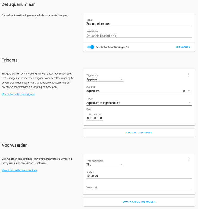

Ik wil een time hebben die mijn aquariumverlichting aanzet om 10:00.
Maar deze werkt niet automatisch?
Iemand enig idee?
Afbeeldingslocatie: https://tweakers.net/i/DaGhdb1tf3kG-Xfo7bceC-iX6YI=/x800/filters:strip_exif()/f/image/T5vGhVB6toZfv6RHXsDqDez8.png?f=fotoalbum_large

@AW_Bos je trigger moet op tijd worden ingesteld lijkt me. Conditie is niet nodig.

I-King schreef op donderdag 20 mei 2021 @ 23:17:
Ah, thanks. Nu zie ik het :F

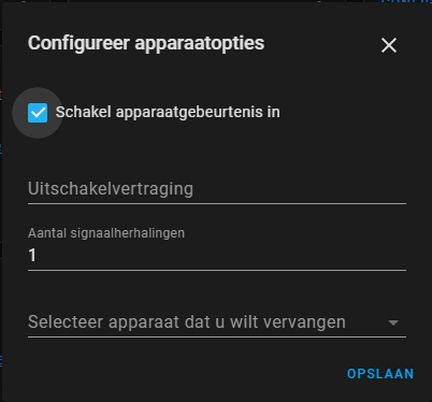

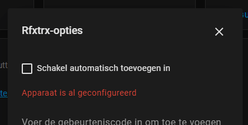

  • DynamicDreams
  • Laatst online: 06-06 15:13
Ben gisteren begonnen met het overstappen van Domoticz naar Home Assistant (whoah, wat voelt dat als een enorme sprong voorwaarts!). Ik gebruik een combinatie van Z-wave en KAKU-devices. Met de laatste heb ik een uitdaging.
Bij veel van die KAKU-devices heb ik geen afstandbediening. Die devices reageren op een ID dat ik in Domoticz zelf heb aangemaakt en heb ingeleerd in dat device. Kan ik in Home Assistant op de een of andere manier deze ID's overnemen? Of nieuwe genereren en die inleren in het KAKU-device?

AW_Bos schreef op donderdag 20 mei 2021 @ 23:12:
Iemand enig idee?
Kleine toevoeging op deze eerdere vraag van mij:
Home Assistant voegt mij KAKU-dimmers toe als normale switch. Ik gebruik de Rfxcom. Ik heb hier gelezen (https://www.home-assistant.io/integrations/rfxtrx/) dat je door het wijzigen van een byte dit om kan zetten. Maar ik snap niet waar ik dat moet doen? Kan iemand mij de juiste kant op wijzen?

@DynamicDreams
Ik heb die codes nog steeds in de configuration-yaml staan.
YAML:
rfxtrx:
  device: /dev/serial/by-id/usb-RFXCOM_RFXtrx433_A1XEAE4X-if00-port0
  #automatic_add: True
  devices:
    0b110011xxxxxxxx0d010f70:

Misschien snap ik de werking van het systeem dan niet helemaal... De devices zijn bij mij automatisch toegevoegd. Hoe kan ik dan alsnog die code wijzigen? In mijn configuration-yaml vind ik ze namelijk niet?

  • RudolfR
  • Laatst online: 22:22
DynamicDreams schreef op vrijdag 21 mei 2021 @ 18:35:
Ooit was de werkwijze dat je met automatic_add aan alle knoppen moest indrukken en de codes verschenen dan in de GUI. Die moest je dan overzetten in je config.yaml en vervolgens kon automatic_add weer uit.
Onlangs heb ik de codes aangepast om ondersteuning voor het dimmen weer te activeren.
Of dat nu nog zo werkt is mij niet helemaal duidelijk.

Hmm, dat lijkt nu veranderd te zijn. Met automatic add ingeschakeld zie ik de entiteiten direct terug in HA, zonder mijn configuration.yaml aan te passen. Ik zal dan verder moet zoeken...
12x JA Solar 375 Wp op oost-west met Goodwe GW3600D-NS
  • KC27
DynamicDreams schreef op zaterdag 22 mei 2021 @ 14:16:
Het is al ruim een jaar beleid van HA dat je de entiteiten niet meer handmatig hoeft toe te voegen. Dus je kunt volgens mij gewoon doorgaan met de entiteiten zoals ze er staan.

De entiteiten heb ik wel gevonden:
Afbeeldingslocatie: https://tweakers.net/i/dVom7xqZJvCTbVSyIV3o_c3HJS8=/800x/filters:strip_exif()/f/image/5tl3D9PxFTijIoNbtm9UUYbU.png?f=fotoalbum_large
Ik begrijp alleen niet hoe ik de switch gewijzigd krijg naar een light (en bij voorkeur dimbaar). Ik zie overal tips dat je een 01 moet wijzigen in een 02, maar ik zie niet hoe/waar, ondanks ontelbare Google-zoektochten.

@DynamicDreams in de documentatie staat hier: https://www.home-assistan...dd-a-device-by-event-code
Dan staat er dat je een eventcode kan toevoegen, daar kan je die 01 aanpassen
Afbeeldingslocatie: https://tweakers.net/i/IpuJTZpOY6WjOogjreQj0awTfBs=/800x/filters:strip_icc():strip_exif()/f/image/ITg9AUcQRENQ5pgFxiXm41fN.jpg?f=fotoalbum_large
Bij de bovenste optie kan je die code weer toevoegen.

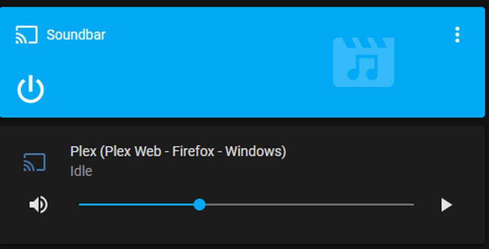

  • Voggy
Iemand ervaring met media players?
Ik probeer muziek vanaf Plex op mijn Samsung soundbar te krijgen, via Home Assistant.
Ik heb beide integraties toegevoegd en ik kan nu muziek uit Plex kiezen en deze afspelen in Firefox op mijn pc! Deze optie kreeg ik vanzelf bij de Plex integratie.
Is er een manier om de output device te veranderen naar de soundbar?
Afbeeldingslocatie: https://tweakers.net/i/pgUxzurOz5pH0mj3G56Sziy92oc=/full-fit-in/4000x4000/filters:no_upscale():fill(white):strip_exif()/f/image/VdoFMMQwnuiVde7F9Wl0cXQc.png?f=user_large

KingJ87 schreef op zaterdag 22 mei 2021 @ 15:26:
De event code van mijn switch:
0b11004500a34d960a010f70
Deze wijzig ik conform de instructie naar:
0b11004500a34d960a020f70
Na het plakken krijg ik echter een foutmelding:
Afbeeldingslocatie: https://tweakers.net/i/MsPIKa1k95hDDKlJaVGe-KoSMS0=/full-fit-in/4000x4000/filters:no_upscale():fill(white):strip_exif()/f/image/SCuz2eZvMtitdLPAdjbqM2gI.png?f=user_large
Ik snap er echt helemaal niets van. Kom langzaam op het punt dat ik de resterende kaku-devices eruit trek en vervang door z-wave.

@DynamicDreams
Wel eerst die oude verwijderen dan, denk ik.
  • KingJ87
  • Registratie: April 2019
  • Laatst online: 16-08 15:51
DynamicDreams schreef op zaterdag 22 mei 2021 @ 16:47:
Misschien moet je de bestaande device aanpassen ipv een nieuwe toevoegen.
  • DynamicDreams
@RudolfR Verwijderen van de entiteit lukte niet, uiteindelijk de integratie verwijderd. HA herstart, integratie opnieuw toegevoegd en de aangepaste code ingevoerd. Nu heb ik dus eindelijk één dimmer erin staat.
Klinkt alleen wel erg omslachtig als ik zo ook de andere vijf moet gaan toevoegen ;-)
@KingJ87 Waar doe ik dat dan? Als ik de eigenschappen van het device/integratie opvraag, zie ik nergens de mogelijkheid om een event code te wijzigen?

  • KingJ87
DynamicDreams schreef op zaterdag 22 mei 2021 @ 17:02:
Kan dat niet met de tweede optie van de rtfx opties?

  • DynamicDreams
@KingJ87 Helaas niet:
Afbeeldingslocatie: https://tweakers.net/i/DG-bGKU2dVx5-re3qHdhpMDGTd4=/full-fit-in/4000x4000/filters:no_upscale():fill(white):strip_exif()/f/image/Ufkn8J2FuSMJrmLuXOdOaCIe.png?f=user_large

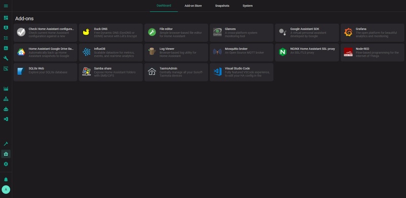

  • Oulewappeur
  • Laatst online: 09-08 11:28
Oulewappeur
OmNomNom
Heren van het geautomatiseerde leven ik hoop dat jullie mij kunnen helpen...
Ik heb HomeAssistant geinstalleerd op een Proxmox server en had in eerste instantie 32gb gereserveerd hiervoor. Maar liep keer op keer tegen een opslag wat vol liep. Ik heb backups die gesynchroniseerd worden naar Google en ik zie dat die backups ook steeds groter worden...
Ik heb de opslag inmiddels wel verhoogd naar 100GB, maar ik wil toch weten waarom mijn installatie steeds groter wordt.
Als ik via samba de installatie benader kan ik nergens echt giga bestanden vinden.
M'n logs worden weg geschreven naar een MySQL DB op mijn NAS op een andere machine, dus ook dat kan het niet echt zijn.
Iemand tips waar ik nog kan kijken om te zien wat de groot data verbruikers zijn?
  • RudolfR
@Oulewappeur
Misschien een add-on die veel logt? Ik ben daar ooit tegenaangelopen met pi-hole.
Edit: Inloggen via ssh en
# du -h -d1
bijvoorbeeld?
[ Voor 27% gewijzigd door RudolfR op 22-05-2021 19:26 ]
  • Oulewappeur
Oulewappeur
OmNomNom
RudolfR schreef op zaterdag 22 mei 2021 @ 19:15:
@Oulewappeur
# du -h -d1
bijvoorbeeld?
Afbeeldingslocatie: https://tweakers.net/i/X9QE3AooI6-il0K_r3EiOr0zFTA=/800x/filters:strip_icc():strip_exif()/f/image/33ftuMmOiz11lGGaE12i1QAh.jpg?f=fotoalbum_large
dit zijn momenteel mijn addons die ik heb draaien.
die ssh command geeft als result 8.0K, ken ik ook weinig mee verder :+
[ Voor 4% gewijzigd door Oulewappeur op 22-05-2021 19:41 ]
  • RudolfR
@Oulewappeur
Dat commando geeft de hoeveel diskruimte die wordt ingenomen door de onderliggende mappen.
Je kunt zelf even rondneuzen in de verschillende mappen en de output van dat commando bekijken.
Maar bij nader inzien ga je ruimte in gebruik door de addons hier niet mee vinden, helaas.
Daarvoor moet je developer-toegang via ssh inregelen.
Eerst even beginnen met onderstaande om naar de root te navigeren.

  • Jesse-
  • Registratie: Oktober 2015
  • Laatst online: 16-08 17:13
Om schijfruimte te analyseren kan je beter ncdu gebruiken, daarmee kan je direct ook submappen in.
Moet je wel ook via ssh bij het host os kunnen komen :)

Oulewappeur schreef op zaterdag 22 mei 2021 @ 19:04:
Blijft natuurlijk gissen als we niet weten wat je precies allemaal hebt draaien op HA. Je hebt al tips om folders te monitoren via command line. Niet veel aan toe te voegen, behalve dat ik sinds kort hetzelfde issue had en bij mij liep de log compleet uit zijn voegen. Na het controleren van het logboek werd snel duidelijk dat de Ubiquiti integratie de oorzaak was en dan specifiek de 'Bandwith usage' & 'Uptime' sensors (3e pagina van Configure scherm v/d integratie). Als je deze aan zet wordt continue data naar de log geschreven en als je veel devices op je netwerk hebt, dan geeft dat een behoorlijke belasting. Misschien dat andere Ubiquiti integratie gebruikers hier wat aan hebben.

Ik loop ergens tegenaan en kom er maar niet uit.
Ik heb sinds kort een Broadlink RM3 wifi omdat ik een sfeerhaard in huis heb welke ik wilde kunnen schakelen via Home Assistant. Al met al lukt de setup prima met de Broadlink. De app werkt goed en ik kan ook inderdaad de sfeerhaard aan/uit zetten en de andere functies werken ook prima.
Ik heb de integratie toegevoegd volgens de officiële integratie homepagina: https://www.home-assistant.io/integrations/broadlink/ integratie wordt ook toegevoegd maar daarna loop ik vast.
Op de officiële pagina staat het volgende:
ENTITIES AND SUBDOMAINS
There is no more need to set up platforms, except for custom IR/RF switches. Once the device is configured, all entities will be created automatically.
Maar dit gebeurd dus niet, ik krijg in mijn Home Assistant alleen de Broadlink te zien.
Ik heb al geprobeerd om de integratie te verwijderen, een vast ip te geven, of zelfs de sfeerhaard opnieuw te toe voegen maar niks lijkt te helpen. Zelfs als ik een tv of een soundbar toevoeg gebeurd er niks in Home Assistant. De rest in de Broadlink app werkt wel goed.
Ik draai overigens Home Assistant OS via de officiele OVA in ESXI.
Niet dat dat zou moeten uitmaken, want voor de rest heb ik alles werkend.
  • Oulewappeur
Oulewappeur
OmNomNom
RudolfR schreef op zaterdag 22 mei 2021 @ 20:00:
@Oulewappeur
Van daaruit kun je afdalen naar grote mappen.
cd /
24
25
26
27
28
29
~ $ du -h -d1
8.0K    .
~ $ cd /
/ $ du -h -d1
4.0K    ./srv
4.0K    ./media
2.2M    ./etc
0       ./dev
80.0K   ./var
0       ./proc
4.0K    ./mnt
4.0K    ./opt
16.0K   ./tmp
224.0K  ./run
7.3M    ./bin
3.3M    ./lib
115.0M  ./usr
4.0K    ./home
8.0K    ./root
60.0K   ./sbin
0       ./sys
12.0K   ./ssl
80.0K   ./share
64.0K   ./data
117.1M  ./config
444.0K  ./addons
174.0M  ./backup
136.0K  ./libexec
420.0M  .
Top, dit heeft heel veel geholpen! Ondanks dat ik mijn Home Assistant Google Drive Backup addon zo heb ingesteld dat hij maar 1 backup bewaard lokaal staan er toch 6 in de backup folder :+
Nu nog even uitdokteren waarom de backups zo fors groeien qua formaat want inmiddels op bijna 3 GB per backup...

marcel19 schreef op zondag 23 mei 2021 @ 07:27:
Dus je hebt wel een entity? Dan moet je volgens mij de volgende stap in de handleiding volgen: het leren van de commando's

Oulewappeur schreef op zondag 23 mei 2021 @ 10:06:
Als het zo hard groeit, worden in 9 van de 10 gevallen de gemaakte backups weer in de nieuwe backup meegenomen :D
Dus er mankeert zo te zien het nodige aan de instellingen...
