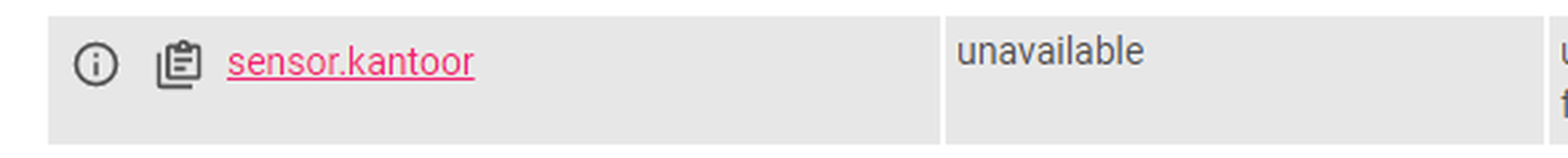

Helaas :9
Afbeeldingslocatie: https://tweakers.net/i/Z6XKvBRrJIkvEISIvPtfv4vHnx0=/full-fit-in/4000x4000/filters:no_upscale():fill(white):strip_exif()/f/image/0TOj3BzdDROXZC8XNRBSj3HC.png?f=user_large

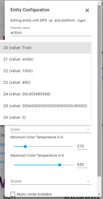

  • sander817
  • Laatst online: 14-08 11:14
sander817
5260 Wp + 13,2GJ Zonneboiler
weet iemand wat ik bij local tuya moet kiezen bij RGB lampen van de action?
Ik heb de local key etc, en kan de lampen ook aan en uitzetten. maar dat is ook het enige.
Geen idee wat ik bij de andere entiteiten moet kiezen
Afbeeldingslocatie: https://tweakers.net/i/TV74imx5a5YSl11qoak_gHxZw2M=/full-fit-in/4000x4000/filters:no_upscale():fill(white):strip_exif()/f/image/JC7kkPwT6eYLjTBtJTGhQmr4.png?f=user_large
[ Voor 12% gewijzigd door sander817 op 18-05-2021 10:23 ]

  • TheFes
  • Laatst online: 16:53
sander817 schreef op dinsdag 18 mei 2021 @ 10:19:
Ik gebruik deze settings voor een LSC RGB lamp
Afbeeldingslocatie: https://tweakers.net/i/DGPK2hXBDcaVqb8jy1lttZ5XVnA=/x800/filters:strip_exif()/f/image/ZRMN7NGKJTQUCf6G6BmDTNfR.png?f=fotoalbum_large
Maar aan jouw DPS lijstje heb jij een andere variant..
Bij jou lijkt 24 me de kleur, en 21 de color mode
22 en 23 zijn dan waarschijnlijk brightness en color_temp. Je zou ze even in de kunnen wijzigen in de app, en dan kijken welke waarde gewijzigd is.
