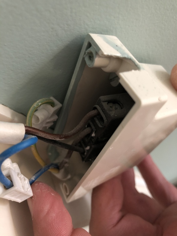

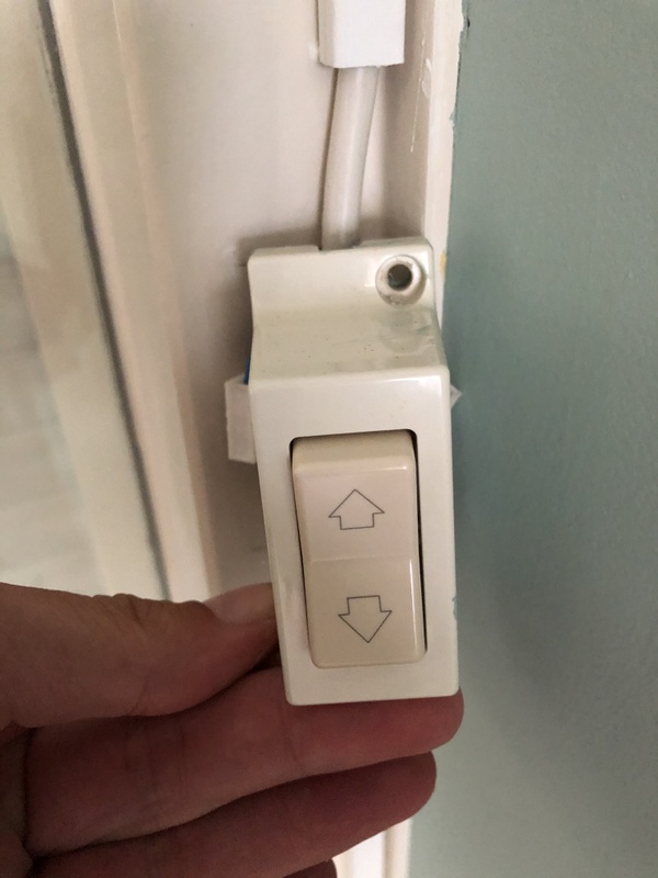

  • water_escape
  • Laatst online: 18-10 15:53
Heeft hier iemand enig idee hoe dit werkt en of dit te automatiseren is?
Knop omlaag klikken gaat rolluik omlaag, knop midden is stop, knop omhoog is omhoog.
Bestaat hier iets voor ? Van mij mag de hele schakelaar ook weg , maar hoeft niet.
Afbeeldingslocatie: https://tweakers.net/i/ActMtHuNeF0ewFM_6tbsUuqRR4Y=/x800/filters:strip_icc():strip_exif()/f/image/JARt04mf9roiDGKHAEx7VcQi.jpg?f=fotoalbum_large
Afbeeldingslocatie: https://tweakers.net/i/N3vIA7q0FfVc6AWBtX9hugCPstg=/x800/filters:strip_icc():strip_exif()/f/image/ARHgCQ4zZrTNFtCV5V6q8hfK.jpg?f=fotoalbum_large
Water-Escape
  • I-King
  • Laatst online: 09:07
Zoek eens op Shelly 2.5, daarmee kun je de rolluiken verwacht ik wel aansturen. Je zou er ook weer een schakelaar op kunnen zetten zodat je ook handmatig kan sturen, maar dat is niet nodig (en gaat ook niet passen bij deze behuizing.
  • Kodess
  • Laatst online: 11:37
water_escape schreef op zaterdag 15 mei 2021 @ 20:34:
Wat I-King zegt. Dit kan je met een Shelly 2.5 regelen.
Midden is geen knop dan is er geen contact. open en dicht zijn 2 schakelingen. Dus een Shelly 2.5 werkt perfect. Die kan je in roller mode zetten, waarbij hij letterlijk zo functioneert.

  • water_escape
I-King schreef op zaterdag 15 mei 2021 @ 20:36:
Nice. Kende ik niet. Dank je
- is deze er ook met zigbee ipv WiFi?
- kan deze direct in HA? Geen anders hubs nodig eerst?
Water-Escape
  • wielhelm
  • Laatst online: 18-10 23:22
wielhelm
80/86 ST bladebladed
Geen hubs nodig, direct via wifi.
Ik bestuur mijn zonwering ermee.
Er is een integratie voor ha aanwezig.
Je kan ook nog mqtt gebruiken mocht je dat willen.
water_escape schreef op zaterdag 15 mei 2021 @ 22:58:
[ Voor 13% gewijzigd door wielhelm op 15-05-2021 23:44 ]

  • water_escape
Klinkt heel goed.
Alleen bedenken waar ik die weg werk gezien de kleine knopjes die ik nu heb.
wielhelm schreef op zaterdag 15 mei 2021 @ 23:42:
Water-Escape

Ik heb voor de badkamer momenteel een ventilator (type) met een schakelaar buiten de badkamer. De schakelaar is van het type dat je even indrukt en dan weer loslaat (bruin en zwarte draden). Daarna blijft de ventilator een bepaalde tijd draaien. Ik wil het triggeren van de ventilator graag automatiseren en het liefst ook continue spanning erop houden zodat ik zelf kan bepalen wanneer hij weer uit gaat.
Is er iemand die een zelfde soort installatie heeft geautomatiseerd? Kan ik hiervoor een Shelly gebruiken of moet ik de bedrading of ventilator ook vervangen?

@rusman Eigenlijk elke smart module voor te gebruiken. Maar dan niet bij de schakelaar (als je daar nu geen N beschikbaar hebt). Die zwarte draad is alleen een hulpsignaal dus zal niet voldoende zijn om een Shelly 1L ofzo mee te poweren. En wil je volledige controle zal je bij de fan zowel de zwarte als de bruine draad altijd tegelijk moeten schakelen.
