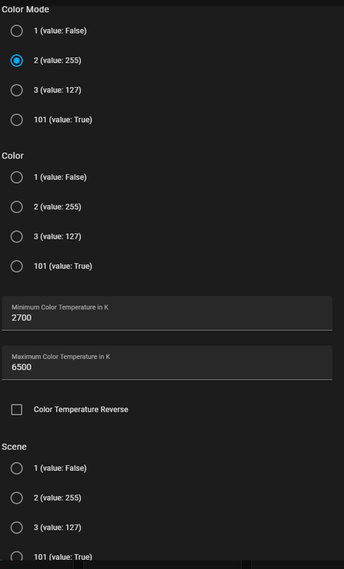

Ik heb 2 van deze lampen voor in de badkamer:
https://www.action.com/nl...slimme-filament-ledlamp3/
Nu wil ik deze toevoegen in Local Tuya maar ik kan op geen enkele manier de waardes vinden.
Ook op deze site kan ik ze niet achterhalen, en wat ik ook probeer, lamp blijft niet beschikbaar.
Via de gewone Tuya-integratie werkt hij wel prima. Ik weet dat hij ook in Local-Tuya moet werken want jaren geleden heb ik het werkend gehad alleen niks gedocumenteerd natuurlijk....
Iemand een idee van de waardes?
Afbeeldingslocatie: https://tweakers.net/i/2Mh_Mqzl2VSw7wX6Ek_BwSXDpTI=/x800/filters:strip_exif()/f/image/z6jK1VLdyTmb8UvdAiN5nUmA.png?f=fotoalbum_large
Afbeeldingslocatie: https://tweakers.net/i/oaZyAySpjPL6tYIinft5VD1Rbkk=/x800/filters:strip_exif()/f/image/2lDP9oWQIfT4pLzwbPqKNxbZ.png?f=fotoalbum_large

Ora et Labora schreef op maandag 14 november 2022 @ 14:24:
Geen oplossing helaas, maar dat probleem had ik dit weekend ook met een lamp. Hopelijk weet iemand het antwoord :).
Kijk een beetje naar de waardes:
Brightness is een waarde tussen 1 en 255 (als de lamp aan staat) dus daar lijkt me 2 de juiste (als de lamp nu op z'n felst staat)
Color temp is waarschijnlijk 3 dan, als ik naar de huidige waarde van 127 kijk
Color mode dan mogelijk 1
Je kunt het natuurlijk ook zelf uitproberen. Je hebt nu de waardes die het nu zijn in je screenshot. Verander de brightness, en kijk welke waarde anders is.
Wat ik doe bij die dingen: haal de local key van het apparaat op en gebruik die om de DPS values uit te lezen op je locale machine.
Vervolgens pas je 1 voor 1 elke soort waarde aan. In mijn geval is de volgorde
WW 100%, CW 100%, WW 1%, CW 1%, red 100%, blue 100%, green 100%, red 1%, blue 1%, en als laatste green 1%.
met het lijstje van DPS values per state is het heel makkelijk te achter halen welke DPS bij welke actie hoort.

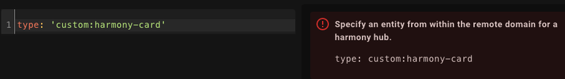

Hari-Bo schreef op maandag 14 november 2022 @ 15:32:
Ja, en ook mushroom en die zie ik wel allemaal. :?
Config je in de GUI? Want ik zie een ' - ' voor type staat en dat gaat niet goed in de GUI (hoewel je dan niet de melding krijgt dat de type niet bestaat geloof ik....
tenzij je dit doet in een grotere stack card oid..

Koepert schreef op maandag 14 november 2022 @ 15:44:
Ik configureer inderdaad via de webGUI, maar ook zonder - voor type is het resultaat gelijk.
Afbeeldingslocatie: https://tweakers.net/i/e7thLQL0tpf15Y1FaGSA1nYZy0A=/800x/filters:strip_exif()/f/image/ZbKJDrUAhvvNSWHz09710rgl.png?f=fotoalbum_large
In de logs zie ik wel op dat moment onderstaande even terugkomen. Hopen dat ik op een spoor kom :)
ERROR (MainThread) [frontend.js.latest.202211080] :0:0 ResizeObserver loop completed with undelivered notifications.

Hari-Bo schreef op maandag 14 november 2022 @ 15:47:
Screenshot wat je nu post geeft aan dat je nog geen remote entity in de card gespecificeerd hebt, dus de card is nog niet 'af' zogezegd. Probeer m eens af te maken?

Koepert schreef op maandag 14 november 2022 @ 15:48:
Ik ben nog een redelijke n00b op dit vlak aangezien ik net van HC2 over ben gestapt.
Wat ik nu probeer te realiseren is 1 knop zichtbaar maken, de config kan ik nu doorzetten. Echter is er geen knop zichtbaar van de card. Device en actie zijn aanwezig in harmony_[id].conf
En het mdi icoon is aanwezig.
type: custom:harmony-card
entity: remote.harmony_hub
buttons:
  volume_up:
    device: Yamaha AV-ontvanger
    command: VolumeUp
    icon: mdi:volume-plus
    hide: false
Bos Digitale Autoservice Onafhankelijke automotive dienstverlening; diagnose, codering, retrofit, sleutelservice, ECU en tuning. Projecten
  • Koepert
  • Laatst online: 20:20
Hari-Bo schreef op maandag 14 november 2022 @ 16:01:
buttons:
  volume_up:
    command: VolumeUp
    icon: mdi:volume-high
    hide: false
Daar kan ik je niet veel verder mee helpen aangezien ik geen Harmony heb en de card dus ook niet gebruik :+
Maar als ik hier kijk: https://github.com/sbryfcz/harmony-card
Zie ik dat VolumeUp er zo staat:
volume_up:
    command: 'VolumeUp',
    icon: 'mdi:volume-high',
    hide: false
Wellicht eens proberen met de ' er in? Ik denk echter dat dat frontend vs backend is en niet veel uitmaakt. De documentatie is vrij uitvoerig, maar verder kan ik je niet helpen.
Oh en de spacing is anders tov jou, maar die vind ik ook in de voorbeelden wat vaag.. Wellicht dat iemand met een Harmony wat kan zeggen hierover.

  • Hari-Bo
  • Laatst online: 01:29
Koepert schreef op maandag 14 november 2022 @ 16:05:
volume_up:
    hide: false
Ook geprobeerd, en zag in de documentatie dat het device ook meegegeven moet worden. Maar nog steeds niet zichtbaar. Jammer maar helaas, ik gebruik hiervoor de fysieke remote wel.

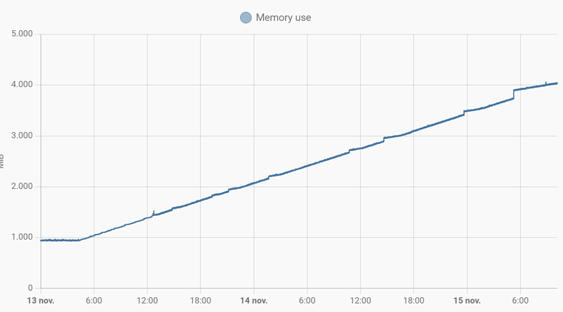

  • Arn0uDz
  • Laatst online: 20:22
Iemand die mij kan helpen met het volgende probleem. Sinds een maand heb ik last van een memory leak in Home Assistant. Ik draai HA via VMM op een Synology NAS. Ik vind een maand te lang om nu nog een restore te gaan doen, ik verlies dan veel data aan logging. Ik heb erover nagedacht om integraties te gaan disabelen maar de memory leak treed vaak pas op na 3 dagen en dan altijd in de nacht, rond deze tijden heb ik geen taken staan die uitgevoerd worden (naar mijn weten). Ik heb de volgende tijden al gezien wanneer de spike begint:
-00:00
-02:30
-04:30
Ik heb de VM inmiddels 8GB aan geheugen gegeven om mijn instance niet te laten crashen binnen een dag zodra de spike begint maar dat is natuurlijk geen oplossing.
Ik heb lopen lezen op de HA forum en heb de profiler integratie al toevoegt en ook de commands gelezen die je daarmee kan uitvoeren maar ik snap er echt niks van. Kan ook geen uitleg vinden hoe de output precies afgelezen moet worden, voor mij is het gewoon een gigantische lijst van random numbers.
Wat ik eigenlijk zoek is gewoon een overzicht zoals in Windows task manager dat je kunt zien welk proces dat geheugen in gebruik heeft, maar dat lijkt wel vragen om een wonder bij HA.
Heb de volgende services aangeroepen:
SERVICE PROFILER.START_LOG_OBJECTS
SERVICE PROFILER.MEMORY
En krijg dan voor memory bijv. onderstaande output (copy paste een deel)
.loader: _load_stat
.format: SetFormat
.timemade: 1668498748.502384
.count: 11070
.size: 1565197
.kindname:
.kindheader: Referrers by Kind (class / dict of class)
.numrows: 282
.r: 4052 310219 dict (no owner)
.r: 271 214638 functools._lru_cache_wrapper
.r: 903 148225 list
.r: 371 102613 homeassistant.core.State, homeassistant.util.read_only_dict.ReadOnlyDict
.r: 854 75819 homeassistant.util.read_only_dict.ReadOnlyDict
.r: 118 68432 homeassistant.components.mqtt.models.ReceiveMessage
.r: 304 66576 homeassistant.core.State
.r: 23 52256 dict of aiounifi.models.client.Client
.r: 59 37760 sqlalchemy.orm.state.InstanceState
.r: 205 35752 homeassistant.core.Event
.r: 52 33280 homeassistant.components.recorder.db_schema.States
.r: 568 29310 tuple
.r: 153 24462 <Nothing>
Afbeeldingslocatie: https://tweakers.net/i/n1xYZoqdMw1wXXmd1qAbA0FYVq0=/800x/filters:strip_exif()/f/image/NA9Mnbav7UeSOcqYlPQj6Jss.png?f=fotoalbum_large
Iemand die nog suggesties heeft zonder dat ik integraties moet gaan uitzetten met trial and error?
