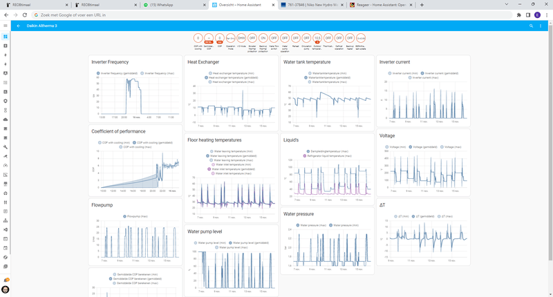

Afbeeldingslocatie: https://tweakers.net/i/eANw2Sn2zuTdX4tWhRcmIsXhj5I=/800x/filters:strip_exif()/f/image/Sq7kX2j2tGMLnyRYRJxNr0ch.png?f=fotoalbum_large

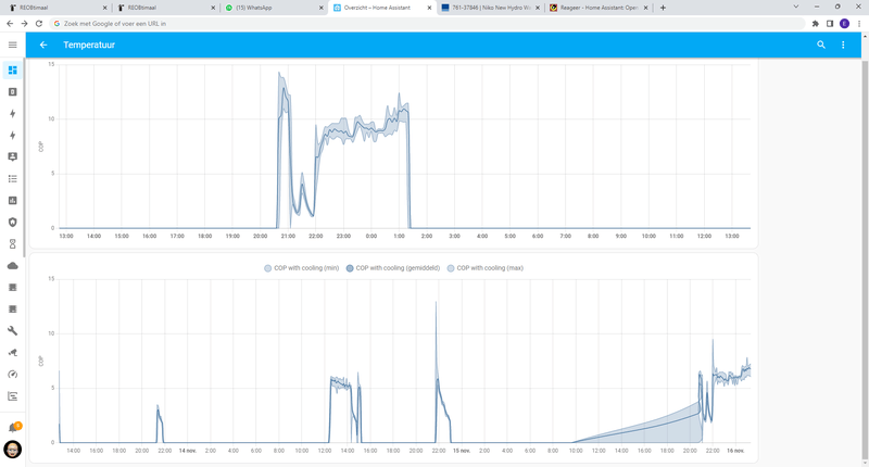

Afbeeldingslocatie: https://tweakers.net/i/-pP_in-QPdwxEzcZ4UJMjMjTRdo=/800x/filters:strip_exif()/f/image/1JkgowzCWAgaWfbGZ1SMAMnq.png?f=fotoalbum_large
Hierboven een wat groter exemplaar. Als je dan kijkt naar de piek vanaf 12:00 tot ergens 15:00 dan zie je een mooie grafiek, op het eind zit alles op elkaar gedrukt omdat hij de 0/unknown/unavailable waardes niet opslaat.
In de basis is het niet ingewikkeld: Ik wil een grafiek met alle (dus ook de 0 waardes) hebben en een aparte sensor die het gemiddelde van de COP gebruikt.
Ik heb dus nu deze template:
YAML:
  - sensor:
      - name: "Gemiddelde COP boven nul"
        state: >-
          {% if states('sensor.cop_with_cooling')|float > 0 %} {{states('sensor.cop_with_cooling')}} {% endif %}
        availability: "{{ states('sensor.cop_with_cooling')|is_number }}"
Nu maak ik hier via een helper weer een gemiddelde van en dat lijkt niet lekker te werken omdat de grafieken namelijk nagenoeg gelijk lopen:
Hoop dat jullie het verschil in kleur zien

Enige wat ik dus wil: Om middennacht het dag gemiddelde weg schrijven...
Als iemand enig idee heeft hoe dit zonder al die omwegen te doen; graag!

Toppe schreef op woensdag 16 november 2022 @ 14:00:
Juist wel toch, vandaar dat gemiddelde dor de war is want daar zit de 0 ook in.
YAML:
  - sensor:
        state: >-
Lijkt me correct, maar waarom niet gewoon de oorspronkelijke zo? 0 is immers niet correct.
Hier zie ik toch weer gewoon de versie incl 0 in het blauw? En dan gemiddelde? Over welk bestek heb je dat gemiddelde draaien dan? Bedoel, als je dat over 5 samples doet snap ik dat hij nagenoeg volgt. Maar jij wilt 24uur gemiddelde?

  • Toppe
  • Laatst online: 08:21
Septillion schreef op woensdag 16 november 2022 @ 17:59:
Ja, het gemiddelde van 24 uur :)
Maar via wat doe je het gemiddelde en wat geef je daar op als window?
  • Toppe
Septillion schreef op woensdag 16 november 2022 @ 19:32:
Toppe in "Home Assistant: Open source Python3 home automation - deel 4"
‘Gemiddelde COP boven nul’ via een helper. Zit geen window in, denk dat het daar ook fout gaat 8)7
  • Septillion
  • Laatst online: 11:26
@Toppe Welke helper is dat? Ik zie er in de UI geen, toch? Via de statistic integration kan je een average_linear sensor aanmaken met een max_age van 24 uur maken (wel even sampling_size hoger zetten dan je maximaal per dag aan samples verwacht).

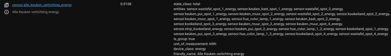

Ik heb sinds kort de HACS integratie PowerCalc draaien.
Echt een mooie toevoegen om je energieverbuik nog meer in kaart te brengen.
Deze berekend namelijk het verbruik van je Hue lampen (Tradfri en nog een aantal anderen ook) aan de hand van de gebruikte instelling (kleur en helderheid) en aan de hand van de beschikbare specs.
Je krijgt automatisch per lamp een sensor met het verbruik en deze kan je toevoegen aan je Energy Dashboard als individueel apparaat.
Nu wou ik deze graag sensors per kamer groeperen zodat je het totaalverbruik kan zien, dat is gelukt met onderstaande template (en een groep waarbij ik de betreffende sensors toegevoegd heb) en ik zie daar ook juiste waardes in.
YAML:
  - platform: template
    sensors:
      speelkamer_all_lights_energy:
        entity_id: sensor.speelkamer_all_lights_energy
        friendly_name: 'Speelkamer All Lights Energy'
        unit_of_measurement: kWh
        icon_template: mdi:transmission-tower
        value_template: >
          {{ expand('group.speelkamer_lights_energy')
          | rejectattr('state', 'in', ['unavailable', 'unknown'])
          | map(attribute='state') | map('float') | sum | round(2) }}
Ik kan deze echter niet selecteren als individueel apparaat in het Energy Dashboard, weet iemand hoe dit komt of wat ik aan de template toe zou moeten voegen?
Graag volgende keer zelf code tags toevoegen
[ Voor 2% gewijzigd door Septillion op 17-11-2022 12:29 ]

Dit is echt super. Zojuist ook ingericht en zou mooi zijn om dit in het dashbaord te krijgen.
Ik zie nu alleen bij mijn Keuken group dat deze 0,0076kw / 0,0168kw verbruikt...
Dat lijkt mij erg weinig. Hoe weet ik of het klopt. Ik verwacht iets van 30 tot 40 watt.
Afbeeldingslocatie: https://tweakers.net/i/M3zugQKN1peSKGpOiPBhEy77iqU=/800x/filters:strip_exif()/f/image/AafzhbYXGQ4VJZI8ymP5iZVu.png?f=fotoalbum_large
edit: Of ben ik nu raar en is dit een total sum, en niet actueel verbruik?

Die energy sensors zijn kWh, die zal nog wel oplopen.
Ik was bij mij ook even in de war maar als je de _power sensor erbij pakt zie je dat die direct veranderd als je bepaalde lampen uit/aan zet in de groep.

Entities eindigend op '*_energy' zijn voor het totale verbruik inderdaad. Deze zijn ook toe te voegen aan het Energy Dashboard.
Als je het actuele stroomgebruik wilt zien, dan moet je de entity eindigend op '*_power' hebben.

Dit is energy, dus kWh en dit is het verbruik sinds het aanmaken van de groep.

  • water_escape
  • Laatst online: 10:58
TheFes schreef op donderdag 17 november 2022 @ 14:26:
Ik zag het idd power vs energy.
Alles uit verbruik is wel interesting (als dat klopt)
