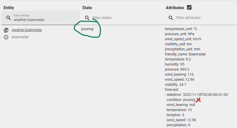

Ik heb de volgende automation voor een TTS weerbericht van internet geplukt:
YAML:
24
25
26
27
28
  - service: tts.google_translate_say
    data:
      entity_id: media_player.nest_mini_boven
      message: >
        {% set weather = {
          'clear-night': "heldere nacht",
          'cloudy': "bewolkt",
          'exceptional': "uitzonderlijk",
          'fog': "mistig",
          'hail': "hagel",
          'lightning': "onweer",
          'lightning-rainy': "onweer met regen",
          'partlycloudy': "gedeeltelijk bewolkt",
          'pouring': "harde regen",
          'rainy': "regenachtig",
          'snowy': "sneeuw",
          'snowy-rainy': "natte sneeuw",
          'sunny': "zonnig",
          'windy': "winderig",
          'windy-variant': "harde wind"
        Goedemorgen! Het wordt vandaag {{ weather[state_attr('weather.buienradar', 'forecast')[1].condition] }} en
        {{ state_attr('weather.buienradar','temperature') }} graden met een luchtvochtigheid van
        {{ state_attr('weather.buienradar','humidity') }} procent. De windsnelheid is
        {{state_attr('weather.buienradar', 'wind_speed') }} kilometer per uur.
        Er is kans op {{state_attr('weather.buienradar', 'forecast')[1].precipitation }} mm neerslag. Fijne dag!
      language: nl
  mode: single
Nu heb ik de vertaling van de forecast[1].condition aan de praat, echter wil ik de 'condition' van vandaag hebben, pouring in dit geval. Weet iemand hoe ik dat netjes vertaald krijg?
Afbeeldingslocatie: https://tweakers.net/i/m5ASC2dGmp3cL7GkMlVUf6aJx7Q=/800x/filters:strip_exif()/f/image/MGLQRWevMhcL1WM46iZqhK19.png?f=fotoalbum_large
#36
  • golles
  • Laatst online: 18-06 19:28
Vos schreef op donderdag 17 november 2022 @ 21:31:
YAML:
24
25
26
27
28
    data:
      message: >
        {% set weather = {
          'fog': "mistig",
          'hail': "hagel",
          'snowy': "sneeuw",
          'sunny': "zonnig",
      language: nl
  mode: single
Dit is de state van weather.buienradar

@Vos Om @golles aan te vullen, dat is gewoon de state zelf van je entity. Dus gewoon state_attr('weather.buienradar', 'forecast') vervangen door states('weather.buienradar').
  • TheFes
  • Laatst online: 22:43
Septillion schreef op vrijdag 18 november 2022 @ 08:59:
Om helemaal volledig te zijn: state_attr('weather.buienradar', 'forecast')[1].condition vervangen door states('weather.buienradar').

Afbeeldingslocatie: https://tweakers.net/i/cJu28uvC45yhcxPlWwMwJKrD5WQ=/800x/filters:strip_exif()/f/image/i3S6Wz0cl31rNzpn4RU2PeKV.png?f=fotoalbum_large
sorry voor het grote plaatje @Septillion, bedankt voor de edit

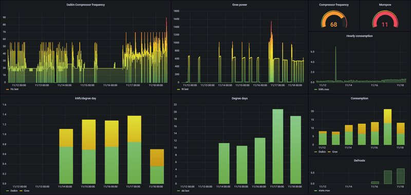

Ik zou graag wat advies vragen omdat ik even niet goed weet hoe het volgende het beste aan te pakken.
Ik heb deze week een gewogen graaddag sensor aangemaakt.
Deze wordt als volgt berekend:
15 (mijn stookgrens) - gemiddelde buitentemperatuur) * gewogen graaddag factor (deze maand 1,1)
Ik gebruik deze sensor nu om het verbruik van mijn airco's om te zetten in gebruik/gewogen graaddag. Dit werkt opzicht prima en heb ik ook in een grafana dashboardje gegoten:
Afbeeldingslocatie: https://tweakers.net/i/U_PEzkIQM4W6HMi2zcjTrTstYn8=/800x/filters:strip_exif()/f/image/gkbn9sUuUU7iEd4H26QNjaTb.png?f=fotoalbum_large
Ik loop hier echter tegen het volgende probleem aan. De waarde van de graaddag sensor varieert door de dag (omdat de gemiddelde buitentemperatuur ook door de dag veranderd). In Grafana wil ik dan ook de laatste waarde van de dag weergeven. Hier gaat het echter mis. Als ik de Last() value pak dan geeft de grafiek een waarde weer op het tijdstijd 01:00, terwijl ik eigenljk de waarde op 23:59 wil laten zien.
Na wat google werk zou het een tijdszone issue kunnen zien, maar ook hier niet echt een oplossing gevonden helaas. '
Nu was mijn gedachte, wat als ik nu een nieuwe sensor creeer die de waarde van de graaddagsensor vastlegt op tijdstip 23.59. Dan zou ik deze sensor waarde aan mijn Grafana dashboard toe kunnen voegen.
Nu kwam ik de template trigger optie tegen, maar ik krijg deze helaas niet werkend. Iemand die me in de juiste richting kan duwen eventueel?

Kire88 schreef op vrijdag 18 november 2022 @ 11:59:
Gewoon max() ipv last() gebruiken.

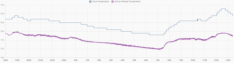

Slonzo schreef op vrijdag 18 november 2022 @ 12:05:
Ook aan gedacht en al geprobeerd. Het probleem is alleen dat de graaddag sensor door de dag heen in waarde fluctueert, omdat de gemiddelde temperatuur ook op of afloopt. Het gaat me dus daadwerkelijk om de laatste waarde van deze sensor op de dag:
Afbeeldingslocatie: https://tweakers.net/i/_H75tcIogsbXVD44xu1TsklSX1k=/full-fit-in/4000x4000/filters:no_upscale():fill(white):strip_exif()/f/image/DyJFbmYBnER5YEm2jh3570AS.png?f=user_large
En de gemiddelde termperatuur sensor:
Afbeeldingslocatie: https://tweakers.net/i/7_nAdAjcztLVA8feEecuihM7KV0=/full-fit-in/4000x4000/filters:no_upscale():fill(white):strip_exif()/f/image/Qyv3Nk24jmJp6fedgoesAwRB.png?f=user_large

Kire88 schreef op vrijdag 18 november 2022 @ 12:13:
Daar had ik inderdaad niet aan gedacht.
Ik heb ook al timezone issues gehad in Grafana; normaalgezien gebruikt die de tijd die je browser doorgeeft. Bij mij was het probleem dat een (privacy) extension een setting had veranderd in Firefox: `privacy.resistFingerprinting = false ` - die zorgt ervoor dat je timezone gespoofed wordt. Mogelijks is het bij jou iets gelijkaardigs.

Hier ook een Plugwise Anna icm Homeassistant. Destijds gekozen omdat ze
  1. 2e hands erg betaalbaar zijn (zorg wel dat je de goede versie neemt, er is een opentherm variant en een voor 230v aan/uit ketels)
  2. Ze niet afhankelijk van de cloud is
  3. Mocht homeassistant crashen ik terug kan vallen op de plugwise app/webinterface van de bridge. Het weekprogramma en de scenes heb ik ingesteld in de Anna zelf, Homeassistant gebruik ik voor afwijkingen van het programma op basis van het aantal aanwezigen in huis en natuurlijk de grafiekjes.

Beetje offtopic, maar heeft de Anna een goede betrouwbare temperatuursensor?

  • Magic

Magic schreef op vrijdag 18 november 2022 @ 14:29:
Ik kan je helaas niet helpen met je probleem, maar ik heb wel een vraagje. Waar ik tegenaanliep bij het maken van een dergelijke sensor is dat home assistant alleen de status opslaat bij een wijziging. als de temperatuur tijdens de dag dus vrij gelijk is heb je heel weinig punten. Pas als de temperatuur gaat verlopen dan pas krijg je meer meetpunten. Daardoor weegt een schommelende temperatuur veel zwaarder dan een gelijkmatige temperatuur en gaat de complete berekening scheef. Hoe heb jij dat opgelost?
Mijn oplossing is als volgt.
Ik gebruik de temperatuur waarde (attribute) van de met.no integratie.
YAML:
template:
  sensor:
    - name: "met.no outside temperature"
      unique_id: met.no outside temperature
      state: "{{ state_attr('weather.home', 'temperature') }}"
      unit_of_measurement: "°C"
En daar heb ik een average sensor van gemaakt
YAML:
sensor:
  - platform: average
    start: '{{ now().replace(hour=0).replace(minute=0).replace(second=0) }}'
    end: '{{ now() }}'
    entities: sensor.met_no_outside_temperature
Het gebruik van de attribute van de met.no integratie is trouwens tijdelijk totdat ik een goede buitensensor heb gevonden die ik kan gebruiken met daardwerkelijke waardes in plaats van benaderingen :)
[ Voor 7% gewijzigd door Septillion op 18-11-2022 15:08 . Reden: Denk aan de ' yaml' bij code-tags aub ]

  • Magic
Kire88 schreef op vrijdag 18 november 2022 @ 14:34:
YAML:
template:
  sensor:
YAML:
sensor:
  - platform: average
    end: '{{ now() }}'
Ah,jah, door ze eerst per uur te vergaren zal inderdaad de variatie een stuk kleiner zijn, eens kijken of ik dat ook toe kan passen, Thanks!

Magic schreef op vrijdag 18 november 2022 @ 15:10:
Ik begrijp niet helemaal wat je bedoelt. De sensor verzamelt gewoon 'on the go' nieuwe waardes:
Afbeeldingslocatie: https://tweakers.net/i/LjuJikcCVROoolYUby0HbTf45V4=/800x/filters:strip_exif()/f/image/DBulPzpJjU9oeDHT8z3wQ6UX.png?f=fotoalbum_large

  • sinuz
  • Laatst online: 30-07 15:35
Via Marktplaats was het voor 60 euro gelukt!
Vos schreef op vrijdag 18 november 2022 @ 14:01:
Het irriteerde me in elk geval niet dus ik heb na een tijdje de extra temperatuursensor in de woonkamer weggehaald. Ik heb hem er net weer teruggezet en zal hem eens een dag laten meedraaien om te kijken hoe groot het verschil is.
  • Vos
  • Laatst online: 21:09
Vos
AFCA
sinuz schreef op vrijdag 18 november 2022 @ 17:36:
Kan je de Anna ook gebruik laten maken van een externe sensor?

  • sinuz
Vos schreef op vrijdag 18 november 2022 @ 18:16:
Volgens mij kan je niet via homeassistant tegen Plugwise wat ze als "huidige temperatuur" moeten gebruiken, de doeltemperatuur kan je wel instellen (zie ook de pagina van de plugwise integratie). Ook heeft plugwise meerdere types temperatuursensor maar dan is het geloof ik handiger om niet alleen de Anna te nemen maar een Adam bridge met zigbee dongle. Daar kan je ook hun spullen aan hangen voor de regeling van radiatoren of vloerverwarming.
De sensor van de Anna volgt een andere temperatuursensor(lywsd03mmc) die ik er een tijdje in de buurt heb neergezet in elk geval best aardig. Er zit een offset in maar dat kan ook prima aan de andere sensor liggen.
Afbeeldingslocatie: https://tweakers.net/i/YOGd5QyCVsZIbSAlCGpq_WwxTOk=/800x/filters:strip_exif()/f/image/8kfwft5LghDtbP1KYXHN4O6n.png?f=fotoalbum_large
  • Vos
Vos
AFCA
sinuz schreef op zaterdag 19 november 2022 @ 13:32:
Onderstaand mijn Toon2 temp vs Aqara temp sensor. De hoge pieken bij de Toon zijn van de airco.
Bij verwarmen geeft ie een te hoge temperatuur weer, bij kouder worden vice versa.
Een offset is mee te leven, maar dit fluctueren is vrij vervelend. De thermostaat en sensor zitten op een redelijk gelijke plaats, niet in de lucht van airco bijv.
Afbeeldingslocatie: https://tweakers.net/i/zhCYJsMAqaHyrU9Om8pzg5MGQcc=/800x/filters:strip_exif()/f/image/Fxb9U9HJ3dZBgHCSeLsO2Vj6.png?f=fotoalbum_large
[ Voor 3% gewijzigd door Vos op 19-11-2022 14:13 ]
