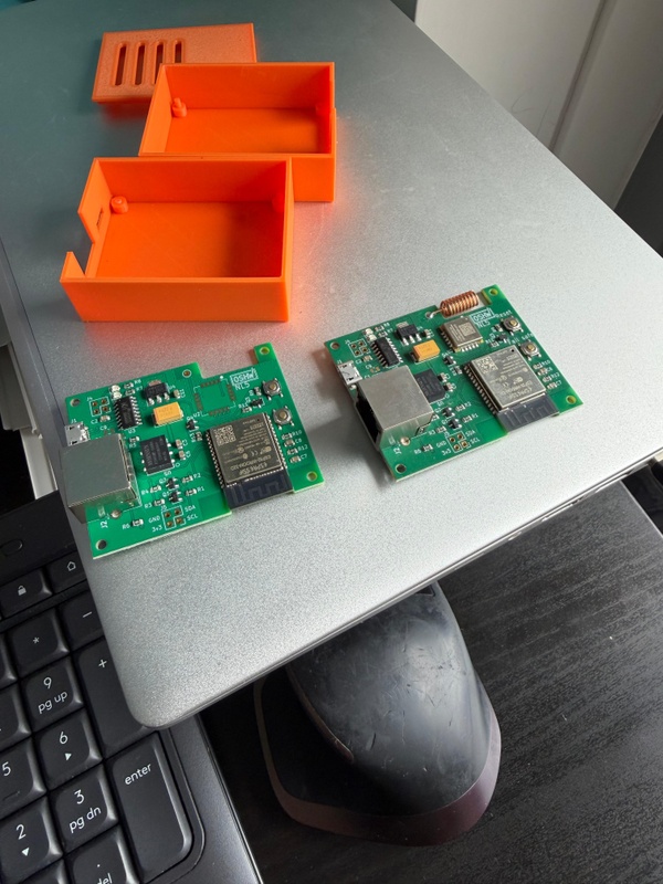

Heb je ooit nog een Ethernet model overwogen? Heb hier ook wel de voorkeur, ook omdat de huidige software beperkt is tot WPA2.
De gebruikte ESP32-WROOM-32E heeft een Ethernet MAC voor 10/100Mbit. Weet niet hoeveel werk het is om de hardware hiervoor aan te passen?
Ik heb een HRU ECO 350 waar extern de non-CVE versie aangesloten kan worden.
Ja ik heb het wel eens overwogen, maakt het wat complexer maar ik heb wel eerder bordjes met ethernet ontworpen dus dat is niet het issue.
Een versie standaard met wifi en ethernet zou de prijs voor iedereen laten stijgen, gezien de vraag naar ehternet niet handig denk ik. Een aparte versie is weer extra duur omdat de oplage dan relatief laag is (ik krijg 1x per jaar de vraag denk ik)
Ik probeer juist meer richting 1 product variant te bewegen, dit zorgt ervoor dat de kosten steeds lager worden en in een duurder wordende wereld blijven de kosten daarmee bijna gelijk en kan ik daardoor de gestegen prijzen in de productie optimalisatie opvangen.
Overigens, de gebruikte ESP32 ondersteund prima WPA3, er zat een fout in mijn firmware waardoor die onterrecht als unsecure werd gezien.

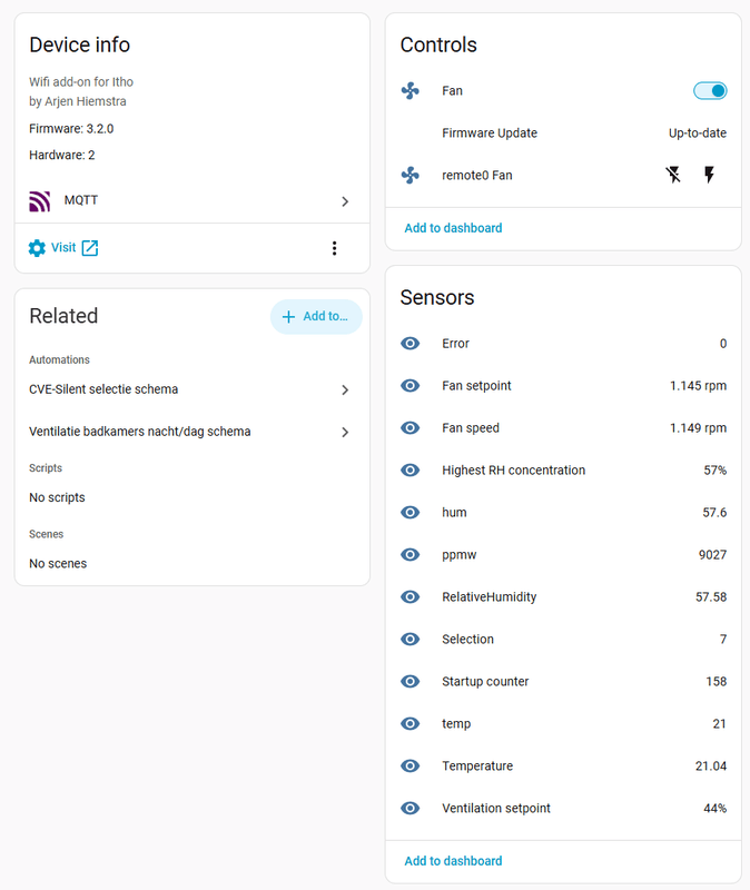

Ik ga volgende week de badkamerverbouwing afmaken en ben nu de laatste dingen aan het voorbereiden. Hieronder valt ook het kopen (en over 1 a 2 weken installeren) van een nieuwe afzuiging. Hiervoor wilde ik de Itho Daalderop CVE-S ECO SE met RFT-N Auto gaan gebruiken. Er is alleen 1 probleem: ik wil de ventilatie helemaal uit kunnen zetten en dat kan standaard niet.
Kan ik met een Itho CVE WiFi add-on i.c.m. HA het signaal van 1 van de knoppen van de afstandsbediening overriden en deze gebruiken om de fansnelheid op 0 te zetten? @arjenhiemstra: als ik jouw website zie dan lijkt dit te kunnen, maar ik wil voorkomen dat ik het e.e.a. ga bestellen om er later achter te komen dat ik de uitleg op o.a. de wiki en github verkeerd opvat.
Mooi project trouwens!

De CVE-S kan helemaal naar 0 geregeld worden, de hum/temp sensor moet hiervoor "onzichtbaar" gemaakt worden voor de itho firmware. De Itho zal zelf dan niet meer automatisch harder gaan draaien door vocht detectie maar dan kan nog steeds prima via Home Assistant bijvoorbeeld.
Dat kan met de add-o0n geregeld worden. Min. vent. snelheid naar 0% instellen en daarna kan de fan motor helemaal uitgezet worden.

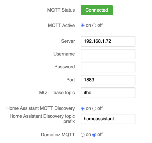

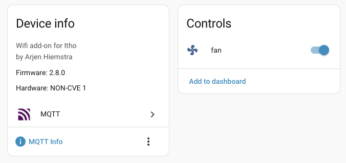

Prachtig project, maar ik zit een te rommelen en wellicht kan iemand wat pointers geven.
Ik heb zo'n CVE met CO2 sensor (optima inside). Mijn bericht zal al duidelijk maken dat ik geen hardcore tweaker ben, maar ik hoop toch eea voor elkaar te krijgen.
Wat is gelukt:
- Module installeren, verbinden, webserver van de module bereiken
- MQTT verbinden en HACS integratie installeren
- Sensordata in HA beschikbaar krijgen
Ik wil nu op basis van sensordata (RH, Temp, Co2) setpoints gaan instellen maar ik zie / snap niet hoe ik dergeijke commando's via die HACS integratie / sensors kan laten gaan. Ik heb daar 1 knop, die zegt fan ON/OFF. Ik denk eigenlijk aan relatief eenvoudig om te beginnen op basis van binnen en buiten temperatuur het huis zo goed mogelijk afkoelen (hete lucht afvoeren dus). Dat wordt dus iets van:
Als Temp binnen > 27 graden AND Temp binnen > temp buiten + 3 Dan: fan speed maximaal.

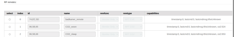

Thanks. Zou je met de RF debug functie eens het medium commando van je Spider willen "opvangen"?
Via de web interface van de add-on, menu Syslog -> RF Debug log level op "Level3"
Als je daarna op de "knop" van de spider indrukt zou je een melding in het scherm moeten zien verschijnen
Er kwam nog een hoop ander traffic (van mij en mijn buren langs) maar als het goed is gaat het om dit stuk
26-8-2026, 19:34:26: H:0C RQ P0:-- P1:-- 54,89,EC 49,19,F9 --,--,-- 31DA 01:15 (cmd:unknown)
26-8-2026, 19:34:26: H:1C _I P0:-- P1:-- 54,89,EC 49,19,F9 --,--,-- 22F1 03:00,03,07 (cmd:medium)

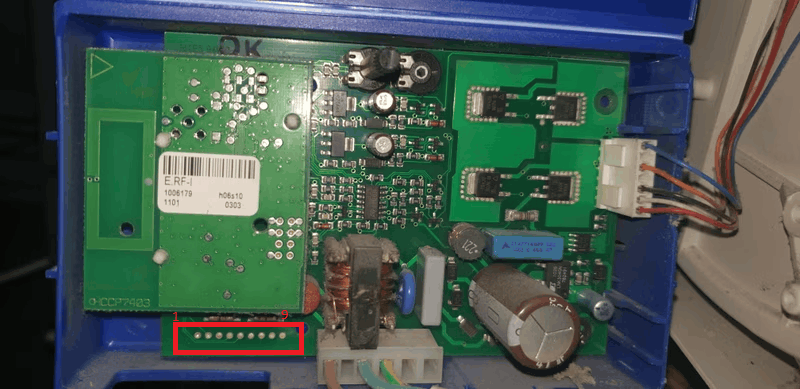

  • DonB.
  • Registratie: Oktober 2026
  • Laatst online: 02-10 13:05
Ik heb een wat oudere Itho CVE die ik graag via Homey Pro wil aansturen.
Na het openen van de unit blijkt deze voorzien van een E.RF-I module, onderdeelnummer 11003170. De hoofdprint heeft 9 contacten op één rij en dus niet de 2×4-pins aansluiting die nodig. De IthoWiFi zou dus niet elektrisch/I²C met de CVE verbonden worden, maar als extra RF-afstandsbediening functioneren. Vervolgens wil ik hem via de REST API vanuit Homey Pro bedienen.
Heeft iemand deze combinatie werkend met deze oudere CVE/E.RF-I 11003170?
Concreet zou ik graag willen weten of:
  • de non-CVE + CC1101 als RF-standalone met deze E.RF-I kan pairen;
  • laag, midden, hoog en timer/boost via RF werken;
  • de bestaande originele RFT-afstandsbediening daarnaast gewoon bruikbaar blijft.
Ik heb foto's van zowel de hoofdprint als de E.RF-I-print beschikbaar.
Alvast bedankt! is voor de normale IthoWiFi CVE add-on.
De CVE wordt momenteel probleemloos bediend met de originele draadloze Itho RFT-afstandsbediening.
Mijn idee is daarom om een IthoWiFi non-CVE module + CC1101 standalone te gebruiken en de CVE volledig via RF aan te sturen
  • arjenhiemstra
  • Laatst online: 18:46
arjenhiemstra
DonB. schreef op vrijdag 2 oktober 2026 @ 11:32:
Dat gaat helaas niet werken omdat de 9-pin rf variant een ander rf protocol gebruikt

arjenhiemstra
Primal schreef op zondag 18 oktober 2026 @ 12:44:
Hoi @arjenhiemstra , ik heb het topic sinds de toevoeging van de CO2 sensoren doorgenomen, maar misschien heb ik toch ergens overheen gekeken.
  • Ik heb een Itho HRU 350 ECO (firmware hw version: 10, fw version: 4)
  • Wifi add-on met CC1101 RF ingeschakeld (firmware 3.2.0)
  • Fysieke CO2 sensoren van Itho zelf
  • Home Assistant OS 18.3, Core 2026.10.2)
Ik gebruik de add-on al sinds versie 2.8 zonder problemen, toen nog wel zonder de CO2 integratie dus. Nu wil ik de CO2 aansturing via HA laten lopen en niet door Itho zelf. Dus ik heb alle gepaired sensoren van de HRU losgekoppeld, maar nog niet aan de add-on gekoppeld. Vervolgens heb ik de add-on met de HRU gejoind als RFT-AUTO, want joinen als RFT-CO2 werkt niet. Als ik join als RFT-AUTO reageert ie op de controls om de fanspeed aan te passen, behalve de control 'request fanspeed'. Wanneer ik op 'auto' klik komt ie niet in de auto modus terecht, maar de medium modus. Als ik het model van de virtual remote verander naar RFT-CO2 werken de controls niet (zowel HA als add-on page), ook niet na een herstart.
Ik zit geloof ik een beetje vast en moet eerlijk zeggen dat ik op dit moment ook even niet meer weet wat ik aan het doen ben. Heb je wat tips?
Probeer eventueel de laatste beta, er zitten nogal wat verbeteringen rondom de RFT-CO2 emulate in de laatste versies.
Wat sowieso nooit zal werken is een remote joinen en daarna het type veranderen (bijv, van RFT-Auto naar RFT-CO2). De join moet slagen voor het ingestelde type remote, anders werkt het niet of niet betrouwbaar, zeker niet met een bi-directionele remote zoals de RFT-CO2.
Het zou goed samen moeten werken met de HRU 350. Wellicht eens een heel ander ID instellen voordat je op join klikt?
Wat betreft de "behalve de control 'request fanspeed'"; dat is info direct uit de Itho firmware, ik weet helaas niet wanneer deze wel of niet veranderd qua waarde.

  • Primal
  • Laatst online: 05:37
arjenhiemstra schreef op zondag 18 oktober 2026 @ 22:00:
Ik heb andere ID's geprobeerd, de firmware nog eens geflashed (3.2.0) en een factory reset, maar dat heeft het probleem niet opgelost. De enige RFT die ik als virtuele remote kan joinen is RFT-AUTO. Wanneer ik een fysieke CO2 sensor join met de HRU lukt dat direct, dus er lijkt iets niet goed te gaan op de add-on. De logs helpen me ook niet direct verder, maar dan kan ook goed aan gebrek aan kennis liggen. Ik ga morgen de laatste beta eens flashen en kijken of het daarmee wel lukt.
"The fastest code, is the code that is never called."
  • arjenhiemstra
arjenhiemstra
Primal schreef op maandag 19 oktober 2026 @ 21:12:
Sorry, ik heb over virtual remote heen gelezen. De RFT CO2 is een bidirectionele remote. Dat werkt vooralsnog enkel via RF. Onder menu RF devices kun je een remote configureren en joinen aan je HRU.
Excuus voor de verwarring!
  • Primal
arjenhiemstra schreef op maandag 19 oktober 2026 @ 21:20:
Aah ok! Dan werkt het dus wel zoals verwacht. Fijn, dan kan ik weer verder. Thanks!

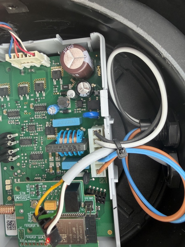

  • Corn
  • Laatst online: 11:51
Corn
Raar jongetje
Zojuist board geinstalleerd, na fantastisch snelle levering! Besturing via Home Assistant en MQTT werkt perfect, ook afstandsbediening pairde vlot. Ik loop echter tegen het volgende aan: Met de add-on print geinstalleerd produceert de fan een soort van 'ratelend' geluid. Dit geluid is met name heel duidelijk met lage toerentallen. Als ik de print loshaal is het geluid nog steeds wel ergens aanwezig, maar véél minder duidelijk.
Als de fan niet tijdelijk niet powered is, bijvoorbeeld bij het wisselen van hoog naar laag toerental, is het geluid tijdelijk even weg. Daarna komt het weer keihard terug.
Iemand ideeen? Slecht driver-board?
In het filmpje hoor je de fan downspoolen van 50%, en nadat ie op z'n target RPM is begint het geratel. Zodra ik het board lostrek is het aanzienlijk minder.
(Ja, ik snap dat het een suboptimale strategie is om het bord onder spanning los te trekken, maar dit even om duidelijk te maken dat het echt significant scheelt in het lawaai)
Verdere troubleshooting:
- 400v/63µ elco vervangen (geen effect)
- Extra 330µF elco op de 16v-rail (geen effect)
- Extra elco's bij de 78M05 die de ATMega/ATiny combo op het driver board powered (geen effect)
- Extra bypass caps bij de FET-drivers geplaatst (geen effect)
- Het geluid is ook een paar seconden minder duidelijk aanwezig als de add-on een soft-reboot krijgt
Op dit moment is de enige theorie die bij mij blijft staan dat er op een of andere manier jitter ontstaat op de motordriver, waardoor de herrie ontstaat, maar hoe is mij een raadsel...
[ Voor 24% gewijzigd door Corn op 27-10-2026 17:14 ]
  • arjenhiemstra
arjenhiemstra
Corn schreef op dinsdag 27 oktober 2026 @ 16:13:
[YouTube: Itho CVE]
Bruute test - do never try this at home - maar wel effectief...
Ik heb dezelfde CVE versie hier staan en herken het soort geluid wel maar ik moet echt heel goed luisteren om het verschil tussen met en zonder add-on te horen.
Ik dacht eerlijk gezegd dat het simpelweg met een ander toerental te maken had maar deze test toont denk ik wel effectief aan dat er een wisselwerking is tussen add-on en Itho motor driver.
Enige wat ik kan bedenken dat er een oscillatie onstaat tussen de driver frequentie van de dc-dc converter op de add-on en misschien een hele specifieke/toevallige samenkomst van onderdelen in het motor driver deel van de Itho? Ik kan eens kijken of ik een dc-dc converter kan vinden met een andere frequentie, dat zou dan verschil moeten maken als de theorie klopt.

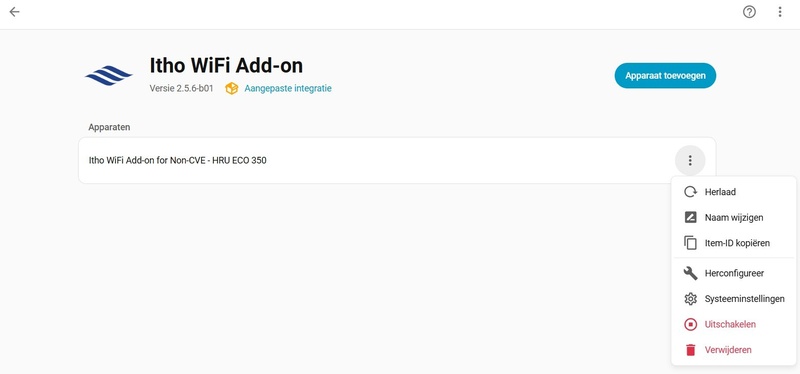

Ik ben al een paar jaar een unit. Eigenlijk was het set en forget. Maar een paar weken geleden kreeg ik wat problemen met een automatisering die ik maakte.
Bij goed zoeken kwam ik er achter dat ik twee entities heb.
De ene heet Fan, de andere fan.
fan wijst naar nrg_itho_3c4c_fan en Fan naar zolder_cve_silent_fan. Ze doen alle twee hun werk.
Alle oude automatiseringen waren aangemaakt met fan. Nieuwere met Fan. Die werken prima. Maar mixen geeft gemixte resultaten.
Ik heb nu alles over gezet zolder_cve_silent_fan. Gewoon omdat het netter is.
Ik raak alleen de fan/nrg_itho_3c4c_fan niet kwijt. Ik kan hem niet deleten. Weet iemand hoe dat moet?

Ortep schreef op vrijdag 30 oktober 2026 @ 16:55:
Gebruik je de home assistant plugin?
  • Ortep
Ortep
Soylent Green is People!
arjenhiemstra schreef op vrijdag 30 oktober 2026 @ 17:39:
Welke plugin bedoel je? Ik heb er eerlijk gezegd al in geen jaren naar gekeken. Ik kreeg jouw module, ik bracht hem online en dat was het. Maar dat was denk ik 5 jaar geleden. Ik had alleen een keer een problem toen ik een nieuw server ging inrichten. Ik was vergeten dat er een password was.
Only two things are infinite, the universe and human stupidity, Einstein
Alleen de doden kennen het einde van de oorlog, Plato
  • arjenhiemstra
arjenhiemstra
Ortep schreef op vrijdag 30 oktober 2026 @ 20:26:
Never mind, de plugin waar ik benieuwd naar was is er pas sinds dit jaar dus dat zal het niet zijn.
Om oude devices weg te gooien:
Ga in home assistant naar settings -> devices and services -> Entities
dan zie je een lijst met devices, als je in het zoekveld "itho" typt zie je alle itho entities die home assistant kent. Je kunt in de kolom "Integration" zien waar je entities mee aangemaakt zijn (bijv. MQTT)
Als je vervolgens op 1 van de entities klikt open die, in het scherm dat opent klik je op de 3 puntjes rechts bovenin en daarna op "Device info"
Het device opent dan met alle entities die erbij horen. In het blok "Device info" kun je op de 3 puntjes recht onderin klikken en vervolgens op "Delete" om de entities weg te gooien.
  • Ortep
Ortep
arjenhiemstra schreef op vrijdag 30 oktober 2026 @ 22:14:
Die route heb ik gevolgd voor fan en voor Fan, maar dan kom ik op dezelfde plaats uit.
Afbeeldingslocatie: https://tweakers.net/i/7Bh7bW885-ohP3IrqyHXHNSeHF0=/800x/filters:strip_icc():strip_exif()/f/image/jXkY9rbCuDHHdZ7EVkq8rSGO.jpg?f=fotoalbum_large
En dan lijkt het alsof ik het hele device weggooi. En niet de alleen 'fan'
  • arjenhiemstra
arjenhiemstra
Ortep schreef op zaterdag 31 oktober 2026 @ 08:52:
Klopt maar als het goed is wordt dmv mqtt auto discovery het apparaat daarna weer aangemaakt. Zo niet dan zou een herstart van de add-on voldoende moeten zijn.

arjenhiemstra schreef op zaterdag 31 oktober 2026 @ 10:37:
Dat ga ik na het weekend proberen. Nu is het even wat te druk
Ik heb hem verwijderd, maar hij komt niet terug via MQTT. Ook niet na een reboot van HA. Ik zie hem wel. Maar dat komt omdat mijn Fritzbox hem ziet via het ip address
Aanvulling:
Ik heb de Itho van de stroom afgehaald en weer aangezet. Hij is weer zichtbaar

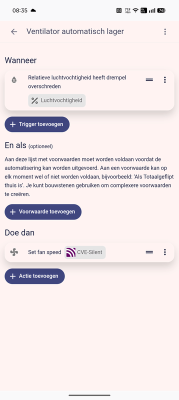

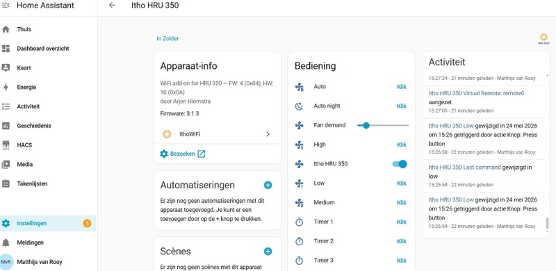

Hoi ik heb recent de wifi add-on aan een DemandFlow systeem gehangen en aan home assistant gekoppeld en hoewel het een soort van werkt heb ik een paar vragen:
#1 Ik heb de koppeling nu via Arjens integratie ding gemaakt, maar ik zie de add on ook MQTT ondersteund... heeft het een een voor of nadeel ten opzichte van het ander?
#2 Ik heb een virtual remote van het type DF/QF maar ik krijg regelmatig de volgende error in de log: "SYS: rfdemand failed - remote 0 is not RFT CO2 or RFT RV type" Ik begrijp niet waarom hij hier over klaagt... iemand die hier meer verstand van heeft? Dit wordt getriggered door het gebruik van de fan demand slider in HA. Dus is een gevolg van issue #3
#3 In home assistant worden de controls weergegeven zoals hieronder, maar de opties "medium", "auto", "auto night", "fan demand" zitten niet op mijn RFT remote en lijken ook geen effect te hebben. Is het de bedoeling dat ze in HA verschijnen of heb ik iets verkeerd ingesteld?
Afbeeldingslocatie: https://tweakers.net/i/TSu6GTI-HspZnSwicjboJegqRj8=/x800/filters:strip_exif()/f/image/sreTd3179Whm0tom42SxTVuQ.png?f=fotoalbum_large
#4 ook zie ik een toggle verschijnen die remote0 aan en uit kan zetten... wat doet dit?
Afbeeldingslocatie: https://tweakers.net/i/6t6pP0Fe1iAU6HlV7jQ6Mwkc4Jk=/x800/filters:strip_exif()/f/image/oBHnu5GptpNTfUN9Rq5izjLU.png?f=fotoalbum_large
#5 Ik heb een automation gemaakt die 's avonds de ventilatie op "low" zet om de hoeveelheid lawaai in huis te verminderen en 's ochtends weer op "high". De action is een "press low" dus ik verwacht in de log van het device eigenlijk dat er heel weinig gebeurd snachts... maar de activity log van de nacht staat vol met dit:
Afbeeldingslocatie: https://tweakers.net/i/TemjNSkicCjj_AT3TH3o8Ro9XnE=/x800/filters:strip_exif()/f/image/4scpKGWT37KtQ7NlqF3AbKKA.png?f=fotoalbum_large
Het lijken me status updates? maar ze triggeren om de 4 uur ofzoiets, en t merendeel is unavailable, maar als ze er niet zijn... waarom worden ze dan geupdate?
#6 ik zie ook een "last command" veld maar het is me niet helemaal duidelijk wat dat betekent:
- het laaste commando verstuurd van de addon naar de DF/QF
- het laatste commando ontvangen door de addon via de main page GUI
- het laatste commando ontvangen door de addon voor virtual remote0
- het laatste commando ontvangen door de gemonitorde fysieke remote
- of een combinatie van all of the above?
#7 er is een rariteit in de status veldjes die gerapporteerd worden voor de huidige mode als een specifieke mode is geselecteerd dan is het bij behorende veldje 1 en anders 0. Behalve bij "eco comfort" daar is het andersom... is dit iets geks van itho of van de add on?
Ben nogal nieuw met Home Assistant dus dat helpt niet echt met debuggen hier... t probleem is vooral dat ik de logging dus niet helemaal geinterpreteerd krijg waardoor ik ook niet weet of er nou een probleem is of niet.
[ Voor 21% gewijzigd door jiquera op 07-11-2026 11:25 ]
  • arjenhiemstra
arjenhiemstra
jiquera schreef op zaterdag 7 november 2026 @ 11:02:
Goede vragen, een deel daarvan lijken bugs aan mijn kant.
  1. De integratie haalt de gegevens elke 10 seconden op via de API van de add-on en heeft wat extra's: een fan per remote, Spider thermostaten en een melding bij een firmware update. Met MQTT stuurt de add-on wijzigingen zelf naar een broker en meldt hij zijn entities zelf aan bij HA. Allebei prima, maar gebruik er één, anders krijg je alles dubbel.
  2. Bug in de integratie. Een DemandFlow bedien je via een DF/QF remote en die kent alleen low, high, de timers en cook. Medium, auto, auto night en de fan demand slider horen er niet te staan en doen ook niets. De slider probeert een RF demand naar RF remote 0 te sturen, vandaar die foutmelding. In de volgende versie van de integratie verdwijnen ze, tot die tijd kun je ze in HA uitschakelen.
  3. Zelfde oorzaak als 2.
  4. Dat is de fan van virtual remote 0. Uit stuurt low (een DF/QF remote heeft geen away), aan stuurt high. Het is dus geen echte aan/uit, en de status is het laatst verstuurde commando, niet wat de unit doet.
  5. Dat zijn geen nieuwe commando's. Om 3:13:10 worden alle entities "unavailable" en 10 seconden later zijn ze terug. Bij een knop is de status het moment dat hij voor het laatst is ingedrukt, daarom zie je die tijden opnieuw. 10 seconden is precies één keer ophalen door de integratie, dus vermoedelijk is één verzoek aan de add-on mislukt. Kun je de log van de add-on rond die tijden posten (staat er een herstart in?) en in de log van HA zoeken op Error fetching itho_wifi data?
  6. Er zijn er twee. Last command van de add-on is het laatste commando dat de add-on heeft verwerkt, ongeacht de bron: webinterface, API, MQTT, HA of een ontvangen RF remote. De bron staat als attribuut bij die sensor. Bij de fan per remote is het het laatste commando dat via die remote is verstuurd. Daar zit nog een bug: een commando dat de DF/QF remote niet kent, bijvoorbeeld medium, werd toch als laatste commando getoond. Dat wordt in de volgende firmware opgelost.
  7. Dat veld komt rechtstreeks van de Itho. Volgens mij is het niet "deze modus staat aan" zoals de andere velden, maar geeft het aan of de unit in eco of comfort staat. Welke waarde wat betekent weet ik niet zeker. Vergelijk het eens met de instelling Eco - Comfort mode van je unit.

Ten eerste mijn waardering voor je snelle en volledige reacties hier in het topic, echt super!
  1. helder
  2. helder
  3. helder
  4. wat bedoel je hier met "fan" ze sturen allemaal de zelfde unit aan, dus er zijn niet echt meer "fans" toch? Ik neem aan dat dit gewoon de status is van de laatste commandos van die specifieke virtual remote.
  5. In de ithoWifi log staat niks opvallends (wat gefaalde update checks want geen internet, en wat commandos die dus geen DF/QF commandos zijn).
    In de HA log zie ik 2 soorten errors:
    2026-11-08 09:17:40.694+01:00 ERROR (MainThread) [custom_components.itho_wifi.coordinator] Error fetching itho_wifi_status data: Connection error: Timeout connecting to <censored domain>
    De eerste zal een netwerk error zijn aan mijn kant, de wifi moet door 2 verdiepingen heen, het is voor nu even wat het is...
    2026-11-08 10:08:47.493+01:00 WARNING (MainThread) [custom_components.itho_wifi] IthoWiFi setup: use_rf_commands=False rf_standalone=False itho_devtype='DemandFlow' itho_rf_standalone=0 itho_control_interface=0 deviceinfo={'itho_devtype': 'DemandFlow', 'itho_mfr': 0, 'itho_deviceid': 11, 'itho_hwversion': 38, 'itho_fwversion': 20, 'add-on_hwid': '58:2A:BD:B8:04:64', 'add-on_fwversion': '3.2.0', 'ota_progress': -1, 'itho_rf_standalone': 0, 'itho_control_interface': 0, 'add-on_fwupdate_available': 'false', 'add-on_latest_fw': '', 'add-on_latest_beta_fw': '', 'add-on_update_channel': 'stable', 'add-on_latest_for_channel': '3.2.0'}
    Deze warning zie ik ook vaak (op andere tijden dan de eerste) maar dit zegt me niks... ik gok dat t eigenlijk ook een connection error ding is.
  6. Na een beetje testen lijkt dit exclusief de gemonitorde remotes? (die dus eigenlijk geen actie op de add on vereisen?) klopt dat?
  7. helder
  8. Gegeven de matige verbinding, is er een manier om de sensoren hun vorige waarden te laten behouden bij connection failure om de log per sensor een beetje schoon te houden? Ik zie dat ik per sensor handmatig een nieuwe trigger sensor kan maken maar is er een algemene manier omdat te doen die niet 40 handmatige sensors betekent?

4. Klopt. "Fan" is hier het type entity in HA, niet een extra ventilator. Elke remote krijgt een eigen fan entity. Bij een virtual remote is dat altijd de unit waar de add-on aan zit. Een RF remote kan ook een ander apparaat aansturen, bijvoorbeeld een HRU via RF terwijl de add-on via I2C aan een WPU zit. De status is het laatste commando via die remote.
5. De eerste is inderdaad de verbinding, de integratie wacht maximaal 10 seconden op een antwoord van de add-on.
De warning is onschuldig. Dat is een regel voor diagnose die er nog in zat. Hij komt elke keer dat de integratie start: bij een herstart van HA, bij een reload, en als het eerste ophalen bij het starten mislukt en HA het later opnieuw probeert. Met jouw wifi is dat laatste waarschijnlijk. In de volgende versie verdwijnt hij uit de log.
6. Niet helemaal. Bij een gemonitorde remote komt het laatste commando uit wat de add-on via RF ontvangt, daar hoeft de add-on inderdaad niets voor te doen. Bij een virtual remote is het het laatste commando dat de add-on via die remote heeft verstuurd. De bug die ik noemde zit alleen in dat tweede geval. Of bedoel je met "dit" iets anders?

  • edvanleeuwen
  • Laatst online: 18:57
Ik probeer de ventilatie met HA 's avonds laag te zetten en 's morgen op auto. Dat laatste lukt me nog niet en ik heb het forum al afgestruind of dat ergens besproken wordt. Daaruit heb ik gehaald dat de medium-instelling met Force auto het zou moeten doen. Maar die reageert niet.
Iemand nog een suggestie? Of kan dat gewoon niet?
CVE Silent, NRG-versie 3.2.0, Itho WIFI 2.5.9.
  • jiquera
edvanleeuwen schreef op maandag 9 november 2026 @ 08:27:
Ik doe iets vergelijkbaars momenteel, als je een remote hebt met de auto knop (de functie die je wil) kan je in de ithowifi add on (of in Home Assistant) kijken welk commando exact verstuurd wordt... als je die stuurt zou je systeem net zo moeten reageren als op de remote. Als je die remote niet hebt, moet je je misschien afvragen of de functie er uberhaupt op zit. e.g. ik heb een DemandFlow systeem, en alle commandos van non-demanfflow remotes worden gewoon genegeerd.
  • jiquera
@arjenhiemstra ik zie trouwens ook dat de commando's van de onderdelen niet consequent zijn met elkaar (let op hoofdletter gebruik):
  • fysieke remote0 (Low/High/Cook30/Cook60/Timer1/Timer2/Timer3)
  • HA controls (low/high/cook30/cook60/timer1/timer2/timer3)
  • Addon GUI controls (speed:20/speed:220/timer:30/timer:60/timer:10/timer:20/timer:30).
Hier kan ik prima omheen werken maar wellicht wil je hier even naar kijken voor consistentie.

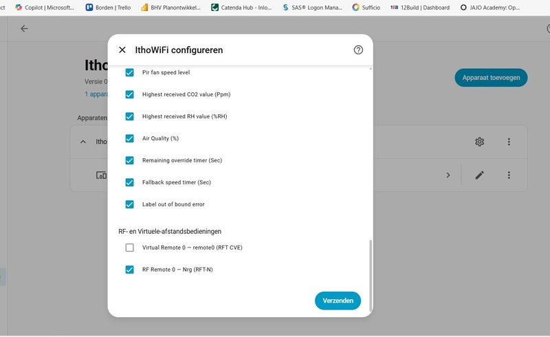

  • axelb96
@arjenhiemstra
Ik heb het Module RF ID van de Itho-wifi (3.3.0-beta9) gelijkgemaakt aan dat van mijn CO₂-meters. Hierdoor kan ik ze gewoon gekoppeld houden aan de HRU 300R DUO, met per meter een Monitor Only- en een Send-slot onder hetzelfde ID op de Itho-module.
Dit werkt vrijwel perfect: de HRU regelt autonoom op basis van de werkelijke CO₂-metingen, terwijl ik via de module extra functies zoals timers en high kan toevoegen. Een timer vanuit de module wordt zelfs netjes teruggekoppeld naar de CO₂-meter van de betreffende ruimte.
Ik loop alleen nog tegen een ding aan: onder Monitor Only komen CO₂ en PIR netjes binnen, maar timestamp blijft op 0 staan, lastcmd eveneens op 0 en lastcmdmsg blijft op IthoUnknown. De commando's zelf zie ik wel gewoon in de RF-log.
Is het mogelijk om ook commando's van de fysieke remotes inzichtelijk te krijgen, ondanks het gebruik van hetzelfde ID? Zo zou ik in Home Assistant kunnen zien wanneer een huisgenoot thuis op een fysieke remote drukt. :)
Misschien een wat specifieke usecase, maar ik zou het echt top vinden! _/-\o_
