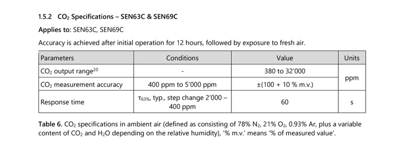

Dat prima dacht ik ook, totdat ik er 2 naast elkaar had staan. Vervolgens kwam ik dit artikel tegen en nou twijfel ik nog meer aan de betrouwbaarheid van de Alpstuga.
Foto uit artikel:
Afbeeldingslocatie: https://tweakers.net/i/RGxFbboHcK5us4tu291TeHk62Pc=/800x/filters:strip_icc():strip_exif()/f/image/PZ5u9uyoMGm9cg9dFhOLbbzE.jpg?f=fotoalbum_large

karazz schreef op dinsdag 8 september 2026 @ 09:31:
Foto uit artikel:
De CO2-sensor in de Sensirion SEN63C is gebaseerd op een halfgeleider en niet op een dual beam NDIR.
Een CO2-sensor gebaseerd op een halfgeleider is per definitie onnauwkeurig en onbetrouwbaar.
Dit baseer ik op een bronnenonderzoek dat ik een paar jaar geleden heb mogen uitvoeren.
Foto uit artikel:
Ik ben blij dat mijn weegschaal minder variatie in meetdata oplevert.
@karazz @RemySoeters @arjenhiemstra Die van mij werken best wel goed. Ik heb gelezen dat ze zichzelf kalibreren aan de hand van schone lucht en je moet minimaal 12 uur wachten in eerste instantie. Dus zolang je overdag ook voldoende ventileert gaat het denk ik wel goed. Zie datasheet:
Afbeeldingslocatie: https://tweakers.net/i/DxhaBgjFaFOe6HFTPQ2JGFnHKKA=/800x/filters:strip_icc():strip_exif()/f/image/QCd6PwMT0dqg5YcHwbXeoMsO.jpg?f=fotoalbum_large

Dquartz schreef op woensdag 23 september 2026 @ 20:13:
Waarop baseer je dat die van jou best wel goed werken?
Ik ben wel benieuwd.

Een tijdje geleden heb ik er een Honeywell BW solo CO2 meter naast gehad. Ik zag wel een verschil dat overeen kwam met die 100ppm uit de tabel, voor wat ik er nog van weet gaf de Alpstuga altijd net wat hoger aan, maar pin me er niet op vast.
De honeywell ligt nu alweer een tijdje op mijn werk. Voor nu was mijn reactie dus wat meer gebaseerd op hoe ik zie dat de CO2 oploopt als ik in een ruimte ben met 1, 2 of meer personen en wat ik zie als ik bijvoorbeeld een raam open of dicht heb staan.
Wel interessant om de honeywell er weer eens naast te houden.😉

Dquartz schreef op woensdag 23 september 2026 @ 22:49:
Als ik het goed interpreteer dan heeft de Honeywell BW solo CO2 een meetbereik van 0 tot 50.000 ppm met een resolutie van 100 ppm.
Dan betreft dit een CO2 meter bedoeld voor specifieke industriële doeleinden en niet geschikt als referentie voor CO2 meters voor huis, tuin en keukendoeleinden met een veel kleiner meetbereik tot meestal 2.000 ppm en lagere resolutie van meestal 1 ppm.
Maar goed, ik denk dat we teveel off topic gaan.
