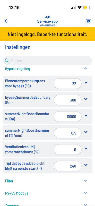

Ik doe ook een beroep op de HRU kennis van dit topic. Betreft een HRU400, waarbij ik aan het stoeien ben met de bypass instellingen via de service app. De settings voor zomernachtboost staat default op 0. Is dat wenselijk? Gevoelsmatig wil je die juist hoog hebben staan toch? Daarnaast zeer gewaardeerd wanneer de andere settings nagelopen kunnen worden of deze ok zijn of dat er reden is voor aanpassen.

  • Frunz
  • Laatst online: 13:40
Chabio schreef op maandag 29 juni 2026 @ 15:27:
Dit lijkt allemaal default.
Bij mij stond de binnentemperatuurgrens voor bypass op 23, maar deze heb ik nu lager gezet (20), zolang de ventilatie maar niet zorgt dat de verwarming aan gaat.
Ventilatieboost heb ik hier nu op 80% (100% is 310 m3/h), beetje een afweging tussen ventilatie en geluid.

  • TFX77
Vorkie schreef op donderdag 23 juli 2026 @ 13:53:
Even een korte vraag, is de CVE- ECO ook helemaal uit te zetten via deze module? Bijvoorbeeld voor de nacht?
Ik kan wel hem uitzetten in Hass maar dat doet niets.
Voor de nacht is er de laagste stand. Een CVE hoort in mijn ogen nooit uit te staan. Dit is dan ook de nachtstand of afwezigheidsstand. Als je hem uitzet, blijft al het vocht in huis hangen en krijg je binnen de kortste keren last van schimmel.
EV VW ID.4 77 kWh | EV VW e-UP! 32kWh | 3,38 kWp SolarEdge SE3000 | Oost 3x375 Jinko Solar 2x325W Technaxx | Vier HomeWizard PiBs 10,8 kWh | Voltdeer SR5000 5,12 kWh | LG 3,5 kW Dualcool Plus | 100L QH Boiler
  • Vorkie
TFX77 schreef op donderdag 23 juli 2026 @ 15:55:
Alleen keuken, wc en badkamer zitten erop, maar hij maakt toch een beetje geluid.
Qua vochtigheidsgraad zit het allemaal wel snor met alle sensoren in huis (plugwise, xiaomi etc..). Ding gaat ook alleen maar uit in de nacht indien sensor X Y Z onder een bepaalde waarde is.
Ik kan makkelijk de slimme stekker ertussen duwen, lost het probleem op, maar netter zou zijn via de module.
  • TFX77
Vorkie schreef op donderdag 23 juli 2026 @ 16:11:
Dat maakt het een iets ander verhaal uiteraard.
Wellicht de low naar 300 zetten? Of eventueel de manual operation aanpassen?
Afbeeldingslocatie: https://tweakers.net/i/VJaBP-gDiuTnOOSUluvllFwKOEk=/800x/filters:strip_icc():strip_exif()/f/image/bLmx7H3rFuOXX3yATtrQfXSd.jpg?f=fotoalbum_large
