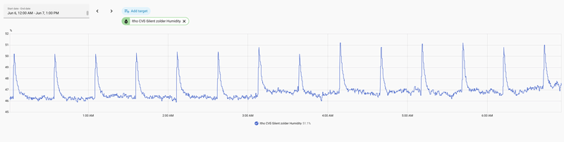

Het probleem met de wegvallende I2C waardes is nog niet opgelost helaas. Ik heb een nieuwe UTP kabel geprobeerd, maar ook dat heeft niet geholpen.
vliegnerd schreef op vrijdag 8 mei 2026 @ 18:59:
Staan de pwn2i2c, 31DA en 31d9 i2c commando’s uit in de settings? Alleen 2401 en die andere (counters) moet/mag aanstaan.
Geen idee of dat uitmaakt, maar deze settings worden niet automatisch zo gezet als je een WPU aansluit. Bij mij staan alleen de laatste twee aan.
Ja, die I2C commando's staan uit, alleen 2401 en 4201 staan aan.
In Home Assistant is goed te zien dat de sensorwaarde ineens naar 0 springt en daar blijft totdat ik de controller herstart:
Afbeeldingslocatie: https://tweakers.net/i/gZRd-4-tuT_nFMfaI-Kp2BISiHo=/fit-in/4000x4000/filters:no_upscale():strip_exif()/f/image/ORTssn9IQtFuXsp73mMudOi9.png?f=user_large
Het vreemde is dat sommige andere waardes wel blijven werken (bijvoorbeeld boiler temp), daar zie ik nog wel wijzigingen doorkomen, al lijkt ie daar op een later tijdstip ook stil te staan:
Afbeeldingslocatie: https://tweakers.net/i/h6bRE8u7jkbor5wD4DPrguctIss=/fit-in/4000x4000/filters:no_upscale():strip_exif()/f/image/dVHlN1LKu3YWydU1Uch2eom2.png?f=user_large
Wat ook vreemd is, dat een downgrade naar 2.9.0 beta13 hetzelfde probleem blijft vertonen, terwijl die versie voorheen vlekkeloos werkte.
Met de logging op debug zie ik ook nog geen bijzondere dingen langskomen rond het tijdstip dat de data wegvalt.

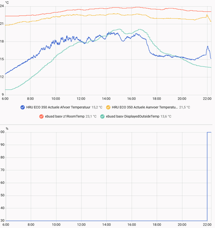

Hij had vandaag namelijk echt z'n bypass dicht moeten gooien toen de aanvoertemp van buiten hoger was dan binnen en de summertime=1 was, maar doet dat niet... Op zich kan ik dat met deze parameter proberen te forceren maar ik snap niet waarom hij dat in eerste instantie uberhaupt niet doet...
Ik meet de temperaturen in de kanalen boven de WTW, los van de Itho sensoren.
Afbeeldingslocatie: https://tweakers.net/i/Q7Kn5bz8uF4yvyS--9iX9nqsGNE=/fit-in/4000x4000/filters:no_upscale():strip_exif()/f/image/sPajxYW0JSWOmeijrlSDTlfo.png?f=user_large

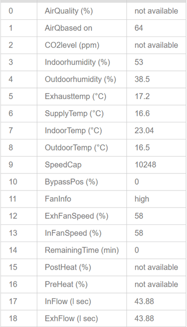

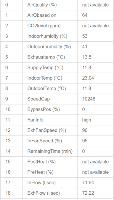

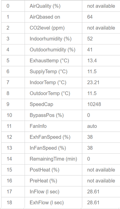

Current bypass share (%)           0      <<<<<<<<<<<<
Block timer bypass (min)           0
Position of frost valve (%)        0
Max frost vent. speed (rpm)        0
Volgens mij kan ik hieruit concluderen dat bij mode 2 de klep DICHT is. Dat is dus goed :*) Misschien moet ik bypass mode dan als volgt interpreteren op de HRU 200:
  • Mode 0: Dicht (Warmteterugwinning). Gebruikt in de winter. De klep is dicht, de warmte van binnen warmt de koude buitenlucht op.
  • Mode 1: Open (Vrije koeling). Gebruikt in de zomernacht. De klep is open, de koele buitenlucht komt ongehinderd naar binnen.
  • Mode 2: Dicht (Koelteterugwinning). Gebruikt op hete zomerdagen. De klep is DICHT.
Heel verwarrend allemaal, maar het lijkt er in ieder geval op dat bij 0 en 2 de klep dicht is.

Interessant issue afgelopen dagen in mijn eigen installatie, om het half uur triggerde mijn humidity automation, ik kon niet achterhalen wat er aan de hand was maar ik zag wel duidelijke spikes in de meting:
Afbeeldingslocatie: https://tweakers.net/i/0MCmCVSY1PIIOeIOoqqp6slJ61E=/800x/filters:strip_exif()/f/image/2zU6VdXgcp0r29w1huet8QQ0.png?f=fotoalbum_large
Toch maar de originele Itho vochtsensor vervangen door een andere (in dit geval mijn eigen die in principe 1-op-1 gelijk is qua hardware en connecties), probleem lijkt opgelost....
Afbeeldingslocatie: https://tweakers.net/i/fSo-jGUP6ze63-FfLz70tmHO4n0=/800x/filters:strip_exif()/f/image/5ggyTqNKyaDAFOSyJTqMpGrY.png?f=fotoalbum_large
Note to self en wellicht interessant voor andere die er tegenaan lopen; de sensor kan falen en gaat dan blijkbaar elk half uur afwijkende metingen rapporteren. Geen diee waarom maar het kan.

arjenhiemstra schreef op zondag 7 juni 2026 @ 19:36:
Dank je.
Ik zie in onze installatie dat zowel de RH als de CO2 sensoren af en toe van het ene op het andere moment tegen hun max aan gaan zitten voor een aantal dagen en dan weer terug zakken. Echt een oorzaak heb ik nog niet kunnen ontdekken. Een lichte verdenking richting een lage RH voor fout met de CO2 sensor.

Voorbeeld, ik zet hem via remote0 naar high:
Afbeeldingslocatie: https://tweakers.net/i/RaKCJdvRlNsSuSu6yvACQExOJT8=/fit-in/4000x4000/filters:no_upscale():strip_exif()/f/image/q7159NXFkrY0B5kxtGJSqrSR.png?f=user_large
Zet ik hem nogmaals naar de stand high krijg ik de volgende, en juiste waardes. Fanspeed en flow zijn nu anders.
Afbeeldingslocatie: https://tweakers.net/i/Yf67PXM3ywaB6r6rTCAl_wjS0LI=/fit-in/4000x4000/filters:no_upscale():strip_exif()/f/image/cre4poBsVywhW8L0IbqEcuu2.png?f=user_large
Zet ik hem nu weer naar low, zie je dat enkel de stand juist wordt weergeven maar nog steeds de waardes van de high stand er staan.
Afbeeldingslocatie: https://tweakers.net/i/jbT448tMX8-DXV4djdQuadaKEaE=/fit-in/4000x4000/filters:no_upscale():strip_exif()/f/image/YQ1DlwLYk6sw5rRvqmb3Rtj0.png?f=user_large
Zetten we hem nog een keer naar auto:
Afbeeldingslocatie: https://tweakers.net/i/9PsVLT63hWuNGLd-X9RLmJZbjPE=/fit-in/4000x4000/filters:no_upscale():strip_exif()/f/image/AwivHe8y9rqQl2YiOkPmU6Jx.png?f=user_large
Ook lijkt de addon niets te doen met de "Itho status update frequency (0-65535 seconds):" welke op 60 seconde staat, de waardes veranderen pas weer al er een commando qua snelheid wordt verstuurd.

Atomic-NI schreef op woensdag 10 juni 2026 @ 19:42:
Ok, helder!
Dit is informatie die rechtstreeks uit de Itho firmware komt. Elke 60 sec (of welke tijd je ingesteld hebt) wordt de info opnieuw uit de Itho firmware opgehaald. De gegevens worden vrijwel onbehandeld doorgegeven door de add-on.
Als de waardes niet updaten dan weet ik vrij zeker dat dit aan de Itho firmware ligt, helaas kan ik daar niets aan veranderen.

Heb sinds kort de add-on op mijn HRU 350.
Mijn badkamer, keuken, woonkamer hebben zowel toevoer als afvoer ventielen.
Om 21:00 uur is er iemand in bad gegaan en om 22:00 uur is er handmatig de ventilatie op 100% gezet.
In onderstaande grafiekje is ook de kamertemperatuur en buitentemperatuur gemeten door mijn warmtepomp (ebusd) geplot.
Wat mij opvalt is dat de gemeten afvoertemperatuur sterk afhankelijk is van de temperatuur in de woning. Mijn aanvoer en afvoer slangen naar buiten zijn kort en geisoleerd. Wordt de aanvoertemperatuur temperatuur misschien gemeten na de wtw? bypass stond al deze tijd dicht.
Afbeeldingslocatie: https://tweakers.net/i/VVzKw5l6oBqxNBz3fH4tB8ZTJhA=/x800/filters:strip_exif()/f/image/lYQQ4FmHM7KV8P2a8tw3xUHz.png?f=fotoalbum_large
  • Pejdref
@thve Temperatuur wordt gemeten na de WTW, maar de correlatie klopt toch in je grafiek? Afvoer dicht bij buitentemp en aanvoer dicht bij binnentemp.
  • arjenhiemstra

Pejdref schreef op vrijdag 12 juni 2026 @ 09:53:
ja, als temperatuur gemeten wordt na wtw wel. Temperatuur verschil is echter wel vrij groot (17 graden afvoer tegenover 13.5 buiten). Toch niet zo'n hoog rendement van de wtw bij 100% fan

thve schreef op vrijdag 12 juni 2026 @ 18:14:
Rendement wordt volgens de norm bepaald bij een verschil van 20 graden, bij kleinere temperatuurverschillen valt het lager uit.
Daarnaast heb je nog te maken met meetonnauwkeurigheden en moet het systeem goed ingeregeld zijn.
Als je er wat serieuzer aan wil meten zul je zelf sensoren moeten plaatsen in de aan- en afvoeren van je wtw unit. Nu maak je gebruik vam verschillende sensoren die ook niet echt op de juiste plek meten.
