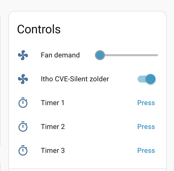

Knopsje schreef op dinsdag 7 april 2026 @ 21:00:
@arjenhiemstra het gedrag dat @nwerter hierboven beschrijft ervaar ik ook! Zoals ik hier (Knopsje in "Itho Daalderop - open source wifi control add-on module") schreef werkt de slider in de web interface prima, maar vanuit HA lukt het niet om de unit te laten reageren.
Als je een de slider in HA gebruikt (ik neem aan de slider Fan demand uit het plaatje?)
Afbeeldingslocatie: https://tweakers.net/i/gJVBV709QFWu0FrB0tpE3DMcNIg=/fit-in/4000x4000/filters:no_upscale():strip_exif()/f/image/2i2o8UQm76IKaDIHPg0GGLuL.png?f=user_large
Wat zie je dan verder onderaan gebeuren onder het kopje diagnostics -> Last command?
Ook hier graag wat meer info over welk device je hebt en welke instellingen. Commando's naar de API worden op basis van combi gedetecteerd Itho device en add-on instellingen vertaald naar de meest logische bediening. Goede kans dat daar een issue in zit of dat na de upgrade de bestaande config je nog in de weg zit voor wat je probeert te bereiken:
- model itho
- heb je een RFT CO2 geconfigureerd, gejoined en zo ja, welke index?
- Heb je een Virtual remote geconfigureerd en gejoined aan je itho?
Onder menu System settings:
- Wat is de waarde van de setting "Force medium/auto mode"?
- Wat is de waarde van de setting "CVE fan control (PWM2I2C)"?
- Wat is de waarde van de setting "Control interface"?

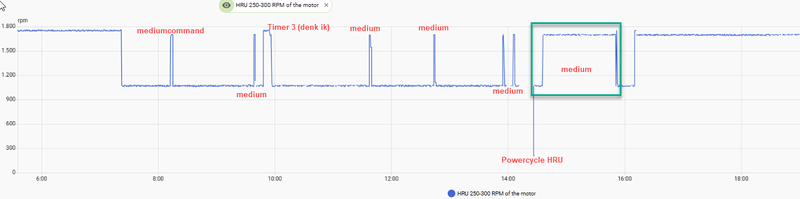

Ik heb iets vergelijkbaars voor HRU 300 eco DZ met nu nog 2.9.0-beta13.
Zodra ik iets doe op de itho settings pagina schakelt de HRU steeds weer terug naar auto stand, korte tijd (minuten) na een medium command. Als ik dan de HRU een powercycle geef is dit probleem weer verholpen.
Als ik dan in de itho settings pagina kijk zie ik meestal geen wijziging in bijv maxtimenotauto. Heel soms wel trouwens. Parameter 82 maxtimenotauto heeft op de hru een max van 1440 (of was het nou 2880) minuten via de servicetool, maar op de addon staat er een veel hoger getal : 65535.
Ik lees over een bugfix in 3.1.3, is dat dit probleem of is die bug er pas bij 3.* ingeslopen?

Het gedrag is anders met de servicetool.
Zodra ik een setting aanpas via addon lijkt er op de achtergrond iets te gebeuren met de maximale tijd dat de HRU op een niet-auto stand mag draaien.
Bijv:
Savonds besluit ik toch de bypass maar dicht te gooien: via addon aanpassing gedaan voor desired inlet temperature. Vanaf dan zijn de niet-auto standen praktisch onbruikbaar (zowel via addon als fysiek kastje). Een niet-auto stand wordt dan maximaal 24 minuten vastgehouden (soms is dit ook steeds niet meer dan 2 minuten).
Na een powercycle volgende dag doen deze het weer (soms is de MaxTime Auto versprongen naar 24 minuten, dan zet ik die weer omhoog).
Als ik bovenstaande aanpassing via de servicetool doe, heb ik dit probleem niet.
Omdat die parameter maxtimenotauto soms ook ineens van 1440 naar 24 verspringt, dacht ik aan een conversie issue (uren vs minuten).
[ Voor 3% gewijzigd door JornJ op 20-04-2026 20:50 ]

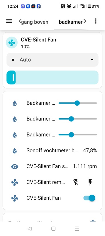

Automatiseringscode gemaakt voor mijn Daalderop‑CVE met ingebouwde vochtsensor. De integratie met Home Assistant draait inmiddels perfect.
Voor snellere en betrouwbaardere reacties gebruik ik een losse Zigbee‑vochtsensor als trigger.
In HA kan ik precies instellen hoe gevoelig hij moet reageren en welke ventilatiestand hij moet kiezen. Alles is netjes via het dashboard te bedienen.
[ Voor 38% gewijzigd door casena op 24-04-2026 09:47 ]
  • joon
  • Laatst online: 28-11 18:49
Ik heb wat geëxperimenteerd met de on-demand implementatie. Het werkt in de basis, maar er lijkt misschien nog ruimte voor verbetering.
Ik gebruik een echte RFT-CO2 sensor, en daarnaast heb ik via RF devices ook een extra RFT-CO2 toegevoegd aan mijn HRU300. Vervolgens heb ik de on-demand instellingen voor RF devices ingeschakeld, daarmee verschijnt er een slider met een bereik van 0–200.
Wat opvalt is dat de slider op 0 de unit direct stillegt (0% ventilatie). Zet ik de slider op 100, dan lijkt de unit terug te gaan naar de standaardstand, niet naar 50% zoals je op basis van de schaal zou verwachten. Schuif ik hem naar 200, dan gaat de unit naar maximale ventilatie en springt hij in de ‘auto’-stand.
Als ik daarna weer presets wil gebruiken (low/high/etc), moet ik de slider eerst terugzetten naar 100 anders gebeurt er niets.
Als je dit weet is er mee te werken maar bij het beschikbaar maken van een slider in home assistant zal ik wat logica moeten toepassen om te voorkomen dat deze stilgelegd wordt.

  • arjenhiemstra
  • Laatst online: 14:23
arjenhiemstra
joon schreef op zondag 26 april 2026 @ 20:21:
Heb je meerdere bedieningen aan je Itho? Zo ja, welke?
Ik heb gisteren bij iemand met een HRU300 getest maar ik heb niet hetzelfde gedrag gezien. Ik heb niet alles getest (ik had dit bericht nog niet gelezen helaas) maar in ieder geval als ik de slider naar 0 zet gaat het ventilatie percentage naar 0 maar de fan bleef wel op +- 8% draaien.
Moet de slider precies naar 100 om de presets te kunnen gebruiken? En zijn dat dan de presets via de add-on of een echte fysieke remote?

  • edvanleeuwen
  • Laatst online: 28-11 17:47
arjenhiemstra schreef op dinsdag 14 april 2026 @ 21:15:
Je kunt een wachtwoord op de API zetten of wijzigen. Externe apps kunnen dan niet meer via de add-on commando’s versturen. De add-on zelf stuurt zelfstandig nooit commando’s op de boot procedure na.
Nog even een update. Als ik op timer1, 2 of 3 druk, wordt op positie 18 altijd timer3 getoond. De RemainingTime varieert wel met 10, 20 en 30 Minuten, maar nog steeds wordt bij timer3/30 minuten na ongeveer een minuut de stand weer in auto gezet.
  • arjenhiemstra
arjenhiemstra
edvanleeuwen schreef op woensdag 6 mei 2026 @ 20:07:
Dat komt uit de itho firmware, dat is wat het is.
Heb je de API dicht gezet?
