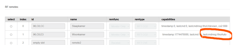

Ruvetuve schreef op zaterdag 7 maart 2026 @ 23:05:
Ik heb onlangs de Itho CVE WiFi add-on besteld en aangesloten. Inmiddels test ik hem een paar dagen, maar ik merk dat hij niet altijd reageert op de fan-snelheden die ik via Home Assistant (MQTT-connectie) stuur.
Na wat zoeken kwam ik erachter dat dit kan kloppen: de afzuiger reageert niet altijd op deze instellingen wanneer hij via de RFT remote in bijvoorbeeld lage of hoge snelheid staat (link).
Daarom lijkt een Virtual Remote de oplossing. Alleen ontstaat daar voor mij wat verwarring.
Ik heb mijn RFT remote gecontroleerd via GitHub (de PDF met remotes) en die zou moeten werken met de RFT CVE (officieel lijkt hij meest op de RFT ZENDER W voorbeeld). In de WebGUI → Virtual Remotes zie ik op positie 0 inderdaad een remote staan. Als ik deze een naam geef, kan ik via de blauwe knoppen commando’s sturen, en daar reageert de afzuiger ook correct op.
Mijn vraag is nu: hoe krijg ik deze Virtual Remote ook beschikbaar via MQTT in Home Assistant? Als ik index 0 remote aanklik (dus dus werkt met de blauwe knoppen), betekend dat dan dat deze remote nu toegevoegd is?
Begrijp ik het goed dat ik in mijn situatie — met een combinatie van een RFT remote in de badkamer en de Itho CVE WiFi add-on — mijn commando’s via de Virtual Remote moet sturen en niet via de fan snelheden via MQTT?
Hardware rev: 2
Firmware ver.: 2.8.1
Als je onder system settings de optie "Force medium/auto mode" aan zet kun je de fan altijd bedienen, ongeacht wat andere remotes eventueel gedaan hebben.

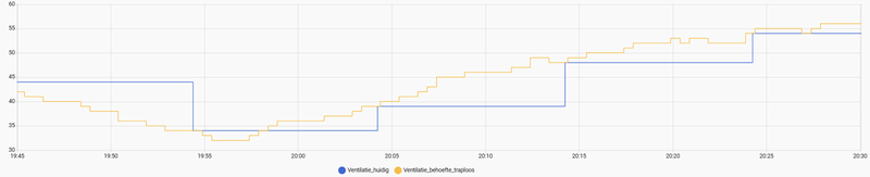

Misschien interessant voor de WTW-tweakers hier.
Ik ben al jaren bezig met optimalisatie van m'n WTW setup, ook in dit topic reeds wat contact over gehad. Intussen heb ik m'n WTW vraaggestuurd (op basis CO2 level) gemaakt. Ventilatie wordt per ruimte automatisch geregeld met servo's en zelf ontworpen 3D-geprinte parts op handmatige dampers. Via de op dit forum reeds bekende PCB add on (Arjan's build) voor WTW's pas ik ook de fanspeed aan op basis van CO2 level, alles om zo efficient mogelijk te ventileren. Maar de echte kracht van dit project zit in die ruimte-gerichte flow wat veel verlies beperkt. Ben heel benieuwd wat jullie hier van vinden en of jullie nog meer optimalisatie mogelijkheden zien, let me know! _/-\o_
Resultaat so far:
  • Minder energieverbruik (lagere fanspeed)
  • Minder warmteverlies (alleen ventileren waar nodig)
  • Veel stiller: vooral fijn ’s nachts doordat hij dan alle flow naar slaapkamer stuurt (bijvoorbeeld)
M'n reeds hier bekende visual van hoe de WTW z'n werk doet.
Afbeeldingslocatie: https://tweakers.net/i/6nfyQQptPecblP87v23mYxTN8B8=/fit-in/4000x4000/filters:no_upscale():strip_exif()/f/image/LAppiDy1PdmePgDMVxftTL8o.png?f=user_large
Dit is zo'n 3d print + servo, die een klep bestuurd:
Afbeeldingslocatie: https://tweakers.net/i/FQx2Uu61Xc4ytvbhlpGNvvlJjGk=/fit-in/4000x4000/filters:no_upscale():strip_exif()/f/image/L1IlTSwvamOZ0VX0YZorYn34.png?f=user_large
Werkt voor mij al jaren stabiel en extreem effectief. Daarom heb ik er een uitgebreide video over gemaakt, voor wie hier ook mee wil experimenteren.

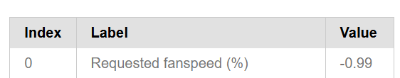

  • ViezeVis
  • Laatst online: 00:12
ViezeVis
Sample Text
Weet iemand hoe de speed settings (0-255) werken voor een Ecofan2 (blauwe voorzijde)?
Ik heb nu:
Start/fallbackspeed: 40
Low: 40
Medium: 100
High: 130
Het gekke is, is dat bij de waarde High 130 de
- Speed Status op 93.5 staat
- ventilation level op 100%
- FAN setpoint op 3600rpm en fan speed op 3380.
Zet ik vervolgens de speed setting van 130 naar 200 dan worden de waarden lager in plaats van hoger.
- Speed Status op 73
- FAN setpoint op 3600rpm en fan speed op 2700.

Hoi Arjen, jazeker de instellingen zijn opgeslagen en reboot voordat ik naar stap 2 ga.
Ik gebruik firmware versie 2.8.1.
In mijn post eerder vandaag haalde ik virtual remote en RF support door elkaar. Excuus. Voor de duidelijkheid: Als ik RF support aan zet ervaar ik dit probleem.
zojuist nog eens geprobeerd en nog steeds hetzelfde resultaat. De api calls bevestigen ook wat ik zie gebeuren:
remotesinfo -> "lastcmdmsg":"IthoAuto"
lastcmd -> "command":"speed:120"
bedankt voor je hulp nogmaals, ook Lawrentz bedankt voor het meedenken.
Mvg
edit: het lijkt dat de add-on mijn ventilatie-box niet kan aansturen als deze instelling uit staat, wat voor mij toevallig een oplossing is omdat ik alleen monitoring wil. met deze setting uit ervaar ik het probleem niet meer. maar als ik via de web-app een commando stuur gebeurt er niks meer.
CVE fan control (PWM2I2C) = off
Afbeeldingslocatie: https://tweakers.net/i/r6Zh35REV4QxjNirdD05mgSqFZA=/800x/filters:strip_exif()/f/image/DraEvxfqDSbyfweYc6NNgMIi.png?f=fotoalbum_large
Afbeeldingslocatie: https://tweakers.net/i/CstM557FwhK1VKkRvZV-WQhcaN0=/800x/filters:strip_exif()/f/image/Kvz5zfndTbmHUTTnpVBQvbYk.png?f=fotoalbum_large
Afbeeldingslocatie: https://tweakers.net/i/2St_u-Ibmj-lD81jFzFIGN_V0GM=/fit-in/4000x4000/filters:no_upscale():strip_exif()/f/image/IuFQw4BgNHJKQN2c2xRp2Ebt.png?f=user_large
[ Voor 53% gewijzigd door Leooo op 25-03-2026 23:43 ]

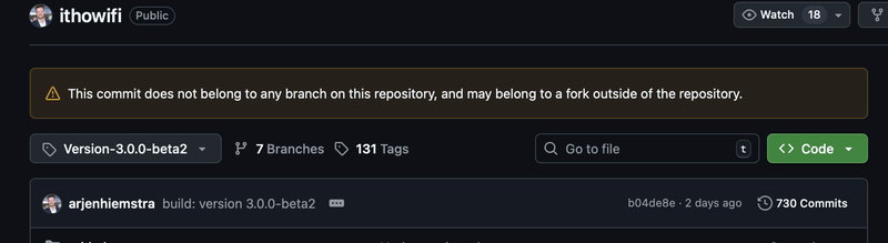

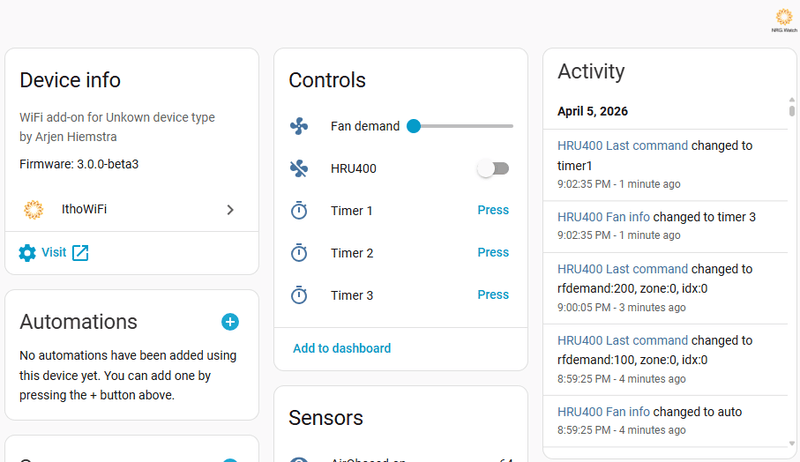

Er staat een nieuwe release op GitHub:
https://github.com/arjenh...s/tag/Version-3.0.0-beta2
Een belachelijk grote release (sinds 2.8.0 zijn er 22991 regels code toegevoegd, 12006 regels verwijderd, 148 bestanden aangepast) Ik zal er alles aan doen om deze situatie in de toekomst te voorkomen...
De firmware is wat mij betreft nu feature complete voor de volgende stable release, er zullen alleen nog bugfixes komen voor huidige functionaliteit. Hierna zal ik 3.0.0 als nieuwe stable releasen. Testen en feedback is heel welkom!
Highlights van de belangrijkste changes sinds 2.8.x (volledige lijst met wijzigingen staat op de GitHub release page):
RESTful API v2
Dit is de grootste wijziging tov de laatste beta releases en de reden dat we nu naar 3.0.x gaan. Ik heb toch gekozen voor een nieuwe REST API met GET/POST/PUT endpoints op /api/v2/*. Deze bevat een OpenAPI specificatie en interactieve Swagger UI wat het veel overzichtelijker maakt.
Alle apparaat functies zijn nu bereikbaar via een gestandaardiseerde JSON API met correcte HTTP methodes. De oude query-parameter stijl (/api.html?get=ithostatus) blijft beschikbaar als legacy v1 API.
Bidirectioneel RF

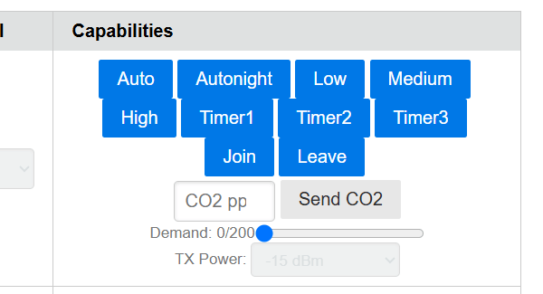

De firmware support nu het afhandelen van bi-directionele RF communicatie. Afstandsbediening zoals de RFT CO2, RFT Auto-N, RFT-N, RFT RV, RFT Spider zouden nu goed moeten werken icm de add-on (en geemuleerd moeten kunnen worden richting de Itho).
NON-CVE traploos aansturen

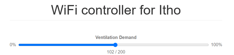

Ventilatie-demand slider (0–200) op de hoofdpagina op basis van een RF CO2 remote emulatie (werkt dus helaas alleen met CC1101 module). De add-on kan zich voordoen als een CO2 sensor en de ventilatie-demand berichten naar de Itho sturen. Dit werkt via een percentage (0–100) en/of fandemand (0–200) parameters op REST, MQTT en WebSocket. Hiermee is het eindelijk mogelijk om via de add-on andere apparaten dan de CVE en HRU200 traploos aan te sturen. Ik verwacht dat de bediening van de HRU400 hiermee ook mogelijk is geworden.
Setup wizard
Stapsgewijze configuratie wizard bij eerste ingebruikname. Begeleidt de gebruiker door WiFi-instellingen, virtuele afstandsbediening, RF configuratie en MQTT koppeling. Passende standaard instellingen worden automatisch bepaald op basis van het gedetecteerde apparaat type. Dit moet nog uitgebreider getest worden (ik heb simpelweg niet alle apparaten om dit te testen helaas).
Mocht je dit willen testen, heel graag! Na het updaten van de firmware kun je onder menu reset op "Format filesystem" klikken, hierna zal de add-on rebooten en de wizard starten. Je kunt eventuele config bestanden voor deze actie veilig stellen zodat je makkelijk weer je config kunt herstellen (downloaden en herstellen kan via de file editor op de debug pagina)
HA Auto Discovery
Automatische configureren van je device binnen Home Assistant, RF apparaten, virtuele afstandsbedieningen, ventilator-entiteit, Itho statuswaarden en firmware update sensor. Vereist HA Core 2024.11 of nieuwer. Statuswaarden uit de Itho kunnen nu direct als HA sensoren worden aangemaakt vanaf de add-on web interface.
Beveiliging
Versleutelde uitwisseling van inloggegevens tussen browser en apparaat (AES-256-CTR). HTTP Basic Auth op alle API endpoints. CSRF bescherming op REST API (POST/PUT vereisen Content-Type: application/json). Parametercontrole op legacy /api.html endpoint weigert niet toegestane parameters.
jQuery verwijderd
Volledige migratie van jQuery naar vanilla JavaScript. Dit bespaart ~30KB flash geheugen en verbetert de laadtijd van de web interface.

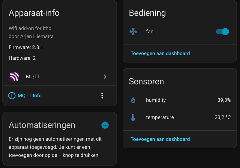

Afbeeldingslocatie: https://tweakers.net/i/ljSoY_bXXbO5_H57ufdFXMYagiw=/800x/filters:strip_exif()/f/image/1nWFdHdBTLlljnqEZXtbDLLd.png?f=fotoalbum_large
[ Voor 22% gewijzigd door Ruvetuve op 29-03-2026 23:56 ]

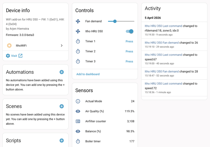

Wat je met de nieuwe beta firmware ook nog zou kunnen proberen (ik zou het wel lachen vinden als je dat wilt doen), is deze HA integratie: https://github.com/arjenhiemstra/ithowifi-ha-integration
In de setup krijg je de vraag welke sensoren je wilt aanmaken in HA.
Ik heb heel lame AI gevraagd iets in elkaar te sleutelen zodat ik de REST API (dus zonder MQTT) met HA makkelijk kon testen. Half uurtje later rolde daar deze integratie eruit, bizar... maar lijkt wel te werken (voor eenvoudige setups) en kan gewoon naast de (betere) MQTT integratie gebruikt worden.

Net er aan toe gekomen om hem in te prikken en aan MQTT te koppelen, ik zie gewoon waarden en ook gelijk de ventilatie als entiteit in HA. Nice. Update naar 3.0.0 beta, pijnloos en snel. Super nice. :D
Also, is er al iemand geweest die de data uit topic itho/ithostatus heeft gegoten in sensoren in HA? Of zijn er nog andere coole dingen die we kunnen doen met de schat aan data die daar op gepubbed wordt?
Edit: Wat ben ik toch ook een pannenkoek, even de wiki beter bekijken volgende keer..
https://github.com/arjenh...owifi/wiki/Home-Assistant
Goeie tip die wiki had ik ook nog niet gezien! Ik ga daar is door pluizen alvorens ik hier de vragen post.
Bijv van High op de fysieke afstandsbediening en daarna via HA ventilatie naar 25% pakt hij hem niet. Als ik hem via HA op 50% zet werkt hij wel.

  • JungleJim
  • Laatst online: 00:11
Ik zou nog wel even de GitHub repo checken, want het lijkt erop dat de tags (en de commits) voor 3.0.0-beta1 en 3.0.0-beta2 niet op een branch in de repo zitten, zie ook de melding die GitHub geeft:
Afbeeldingslocatie: https://tweakers.net/i/3hIUiMqOEZrLWkYnKI_bWdZGCrI=/800x/filters:strip_exif()/f/image/PpTC8JrWUtwHuP9HTFvV79jc.png?f=fotoalbum_large
Zou zonde zijn als al het harde werken en de changes verloren gaan door verkeerde merges of branches die per ongeluk verdwijnen :|
Thanks voor het spotten! Die had ik even gemist! Zou als het goed is nu gefixed moeten zijn
  • JungleJim
arjenhiemstra schreef op dinsdag 31 maart 2026 @ 21:42:
Yes, staat weer goed nu!
En 3.0.0-beta2 draait nu ook op de 2 bordjes voor m'n WPU en DemandFlow :)

Het updaten (vanaf 2.8.0) ging probleemloos. Naar onderstaande functie keek ik het meeste naar uit, bedankt daarvoor :). Ik heb dit inmiddels ook werkend op mijn HRU350. Blij dat ik de tot nu toe werkloze C1101 module er toen bij heb genomen.
arjenhiemstra schreef op zondag 29 maart 2026 @ 13:49:
Enige (schoonheids)foutje wat ik tot nu toe heb gevonden is dat de slider in de RF devices pagina niet de huidige status weergeeft maar bij het herladen van de pagina altijd op 0/200 staat.
Afbeeldingslocatie: https://tweakers.net/i/aIEAESqbaM6NyNLXHdRXs4oy3iw=/fit-in/4000x4000/filters:no_upscale():strip_exif()/f/image/TBmcSPqTXPOrhpj1XLFfG0Uu.png?f=user_large
vs de slider op de homepagina:
Afbeeldingslocatie: https://tweakers.net/i/9mBLI6F1Ll7PbZF8OqL5S3ylcd8=/800x/filters:strip_exif()/f/image/Wqr9WGCdHpWVTf4fhsbzbjtU.png?f=fotoalbum_large
Toevoeging na edit:
Op de itho status pagina zie ik -0.99 staan bij requested fanspeed zodra ik ga sturen op fansnelheid in de auto stand. Is dit hoe de itho unit het rapporteert of is dit een fout?
Afbeeldingslocatie: https://tweakers.net/i/Aoul5yR0_jTWeGNW0vmnATe44ls=/fit-in/4000x4000/filters:no_upscale():strip_exif()/f/image/MDwbaHYYAzxvLRSYCftL0cdq.png?f=user_large

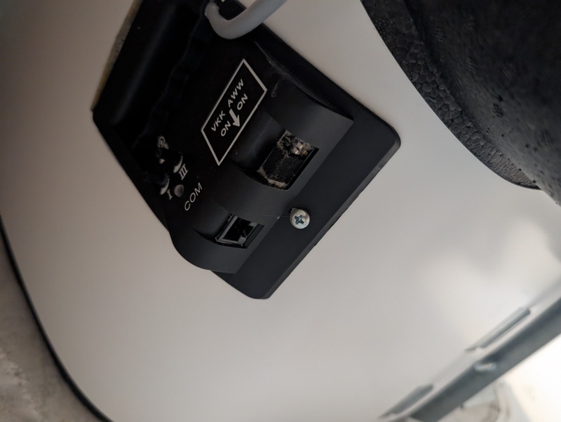

Ik heb de ECO 350 HR en kan zo snel niet zien of deze compatible is met de tool hier. Gaat om dit model: HRU ECO 350 HR
Found something:Afbeeldingslocatie: https://tweakers.net/i/c7xs-k-qi9tQ05rLedSOEWdK27I=/800x/filters:strip_icc():strip_exif()/f/image/3tuspEU70LhNm4d79eNCnHhP.jpg?f=fotoalbum_large
Is de com waar het in zou moeten?
Nog wat verder zoeken en het lieft dat die kap er helemaal af moet:
Om dit te zien: Afbeeldingslocatie: https://www.nrgwatch.nl/media/2021/02/2021-01-14T13_23_44.553Z-IMG_1022.png
Is dat correct?
[ Voor 61% gewijzigd door Limbeckx op 01-04-2026 11:04 ]

@Limbeckx
Die heb ik ook, dat werkt, je hebt de NON-CVE nodig (met C1101 module voor volledige functionaliteit). Zie ook:
https://github.com/arjenh...iki/Non-CVE-units-support

@Limbeckx: Je moet de Non-CVE module inderdaad op de COM poort aansluiten met een kort UTP kabeltje.
De kap hoeft er niet af. De print die je laat zien is niet van een HRU350.

arjenhiemstra
Pejdref schreef op woensdag 1 april 2026 @ 10:52:
De demand slider in die kolom is alleen voor het versturen van het command. De status is van de fan en die is zichtbaar op de API en op de index pagina.
Toevoeging na edit:
Dit is data rechtstreeks uit de Itho.

Ik heb met de 3.0.0-beta2 en de nieuwe NON-CVE traploze aansturing (0-200) mogelijkheid een automation gemaakt in HA waar ik op binnenluchtkwaliteit gebaseerd de ventilatiebehoefte (0-200) bepaal voor mijn HRU350.
Ik heb wat hysterese ingebouwd zodat er niet continu een nieuwe waarde gestuurd wordt, pas als de behoefte 20 punten (=10%) afwijkt dan stuur ik de ventilatie unit aan.
Als de luchtkwaliteit constant is kan er dus lange tijd geen nieuwe waarde naar de unit worden gestuurd. Daarbij ontdek ik het volgende gedrag:
Afbeeldingslocatie: https://tweakers.net/i/4St9asP1BTebjXkS4M3UZKJc524=/800x/filters:strip_exif()/f/image/Z9CCruKAsfuId952NMhkfwnH.png?f=fotoalbum_large
Als er 711 seconden (iets minder dan 12 minuten) geen commando verzonden is (in de auto stand) gaat de HRU350 naar de laagste ventilatie waarde (=0). Te zien in de dipjes in de grafiek. Mijn automation zorgt er vervolgens voor dat die weer omhoog gaat.
Ik heb eerst gezocht of het een programmeerfout van mezelf was maar ik kan niks vinden, er wordt geen script of automation getriggerd op die momenten.
Mijn volgende hypothese is dat de itho gewoon zo werkt en minimaal iedere 710 seconden een update verwacht. Weet niet of zo'n methode gebruikelijk is, mijn logica zou zijn om toch iets langer te wachten voordat je naar 0 gaat als je de connectie met een afstandsbediening kwijt bent.
Andere mogelijkheid is dat dit vanuit de add-on gebeurd maar ik weet niet direct hoe ik dat zou kunnen achterhalen. Enig idee @arjenhiemstra of iemand anders?
Ik heb er nu omheen gewerkt door maximaal 10 minuten na het vorige commando een nieuw commando te forceren. Ben wel heel blij met deze functie, ik schakelde voorheen tussen low, medium en high op basis van luchtkwaliteit maar dat was eigenlijk maar lelijk en je levert ofwel in op luchtkwaliteit of op stroomverbruik:
Afbeeldingslocatie: https://tweakers.net/i/R5gFVL-1pYO2Uz_rTTGqLfT_7yo=/800x/filters:strip_exif()/f/image/SbzpxsdzsWvvecGgM1GWv26y.png?f=fotoalbum_large
Bidirectioneel RF
Moet ik een eerder toegevoegde bidirectionele remote afmelden en weer aanmelden, of pakt hij dit gelijk netjes op?

Heel blij met dit forum en de add-on van @arjenhiemstra .
Kleinigheidje wat ik merkte: ik wilde de aansturing van de module/Itho op het beginscherm van mijn iPhone zetten. Wanneer dat als webapp gebeurt (standaardinstelling) dan werkt de verbinding niet goed.
Dat komt doordat Safari dan gebruikt wordt en dat werkte bij mij niet. Edge wel.
Zet dus dat schuifje uit. Voor de werking maakt het verder niet uit.

Ik heb een HRU350 waar ik dit graag op toepas. Ik heb de NON-CVE met de CC1101 RF module geïnstalleerd en kan de actuele RPM waardes goed uitlezen. Het aansturen lukt echter niet, de unit lijkt nergens op de reageren. Wat moet ik precies instellen met de v3.0.0-beta2-rf-standalone.bin firmware om de addon met de WTW te laten communiceren?

Knopsje schreef op zondag 5 april 2026 @ 14:35:
1. Bij RF devices: Een RFT CO2 remote, op send instellen. ID wordt automatisch gegenereerd.
2. Add-on herstarten
3. HRU in learn modus zetten
4. Achter de zojuist ingestelde remote staan een aantal knopjes, waaronder join. Hierop klik je, de HRU reageert door harder te gaan draaien als dit succesvol is.
5. (Optioneel) bij System settings zet de je control interface op CO2 bediening.
Als je stap 5 hebt gedaan en je gaat naar de index pagina van de add-on dan zul je een slider zien waarmee je de HRU in stapjes van 0,5% (0-200) kunt besturen. Dit kan uiteraard ook via de REST API. De integratie zal deze setup (als het goed is) automatisch herkennen en de juiste controls aanmaken in HA.

Yes dat werkt, bedankt voor je snelle reactie! _/-\o_
Alleen vanuit HomeAssistant lukt het aansturen nog niet. Als ik de slider in de webinterface van de Addon gebruik dan reageert de unit, maar met de Fan Demand slider in HA gebeurt er niks...

Hier ondertussen ook mijn HRU400 kunnen koppelen aan de Add-on, heel erg blij mee! Ik wil hierbij ook mijn ervaringen en enthousiasme delen :)
Zoals hieronder beschreven onder 'RF devices' een 'RFT CO' remonte aangemaakt met 'Send' optie. Tijdens het aanmaken wordt automatisch een 'ID' aangemaakt, in mijn geval '6B,05,9C'. Na het updaten van de module wordt de '0' verwijderd waardoor het joinproces met de HRU400 niet werkte. Vervolgens een ander ID ('6B,C5,9C') aangemaakt en het joinproces verliep vlekkenloos _/-\o_ .
Commandos versturen vanuit de Add-on naar de HRU 400 werkt! Echter alleen vanuit 'RFT CO2' device (groen in screenshot). Aansturing vanuit de Add-on homepage (WiFi controller for Itho) en/of koppeling met HA (arjenhiemstra/ithowifi-ha-integration) heb ik nog niet werkend gekregen. Uitlezen via HA werkt wel, alleen het aansturen nog niet.
Afbeeldingslocatie: https://tweakers.net/i/qMDQ_fZuyo1jDILNg3HJ5OpL5iI=/800x/filters:strip_exif()/f/image/VSwledw1hX7UXQG9oS7LgwYw.png?f=fotoalbum_large

Uggs schreef op zondag 5 april 2026 @ 19:35:
Heb je de stand alone firmware gebruikt?
Zou je een screenshot kunnen maken van de index page?
GitHub issue waardig, zeker ook het wegvallen van de voorloop nul, mocht je een GH account hebben, much appreciated!

Ik denk dat ik het al weet, de CO2 control interface werkt denk ik alleen met de remote op index 0
  • Uggs
  • Registratie: April 2026
  • Laatst online: 08-05 10:32
Ik heb inderdaad de stand alone firmware draaien ("nrgitho-v3.0.0-beta2-rf-standalone.bin")..
Afbeeldingslocatie: https://tweakers.net/i/F5gtx3BUiCGRdmdr9HI4GA0t_Vw=/800x/filters:strip_exif()/f/image/8n0YVugGXSj1cTiB6izzADOO.png?f=fotoalbum_large
Nieuwe CO2 remote aangemaakt en gekoppeld op index 0, nu werken de 'low-auto-high-timer1/2/3' commandos wel. Alleen de 'Ventilation Demand' regelaar niet.
In HA werken 'Timer1-2-3' nu ook zoals het moet werken, allen de 'Fan damand' nog niet helemaal.

Uggs schreef op zondag 5 april 2026 @ 20:43:
GH = UggsNL
Ik denk dus dat als je de remote config van 0 en 9 met elkaar wisselt en de add-on even reboot just to be sure, dat het zou moeten werken via de index pagina

  • Uggs
arjenhiemstra schreef op zondag 5 april 2026 @ 21:10:
Na de reboot reageert de HRU 400 nog niet op de aangepaste waarden van de flow demand slider op de index pagina.
Via 'RF devices', Index 0, Send, RFT CO2, Demand slider -> als ik daar de flow demand aanpas, reageert de HRU daar wel netjes op. De waarde die ik hierop aanpas (bijvoorbeeld 195/200), wordt deze waarde ook aangepast/verwerkt op de index pagina slider (195/200).
Als ik vervolgens de demand slider op de index pagina aanpas (100/200), en terug ga naar 'RF devices', Index 0, wordt de aangepaste slider-waarde niet overgenomen en wordt 0 (0/200).
Nog een andere vraag; is het mogelijk om de 'Auto' - 'Low' - 'Medium' - 'High' commando’s ook als button entity aan te maken in HA? De timer controls in HA werken top! _/-\o_

edvanleeuwen schreef op maandag 6 april 2026 @ 19:29:
Ik heb de 3.0.0 geïnstalleerd. Alles wat al werkte, werkt nu ook, maar ik heb nog een observatie en vragen:
- De schuif stond op 38, na opwaardering op 20. De slider verandert niet van stand met knoppen, alleen als ik 'm zelf schuif.
- De stand medium doet niets. Ik zou daar graag de werking van de stand Auto van de virtuele afstandsbediening willen hebben. Is dat mogelijk?
Bedankt voor het testen. Dit is helaas wat te weinig info om wat mee te kunnen.
Welke instellingen voor besturing gebruik je (PWM2I2C, CO2 demand, Virtual remote)
welke control interface indien geen PWMI2C (virtual remote of CO2) heb je ingesteld
Welke itho heb je
  • arjenhiemstra
  • Laatst online: 00:57
arjenhiemstra
Uggs schreef op maandag 6 april 2026 @ 20:05:
Zou je wellicht het volgende eens kunnen proberen:
op de debug pagina "JavaScript console debug" op
javascript console log openen
daarna dezelfde acties in de interface uitvoeren
De output van de log zou ik graag ontvangen (mag in een PM uiteraard)
ik lees het nog een keer door en zie dat ik het in eerste instantie niet goed gelezen had. Het gedrag dat je hier beschrijft is logisch en blijft zo. De demand slider op de RF devices pagina heeft geen directe link met de index pagina en andersom.
Dit begrijp ik dan niet. De HRU400 doet niets met input van de demand slider op de index pagina? Heb je meerdere CO2 remotes geconfigureerd?
Als je hiervan een GitHub issue wilt maken met een zo duidelijk mogelijk beschrijving van je feature request, dan ga ik AI vragen om dit verzoek op te pakken. Eens kijken wat eruit komt :)
[ Voor 21% gewijzigd door arjenhiemstra op 08-04-2026 08:37 ]

  • nwerter
  • Laatst online: 18-11 22:54
Super bedankt voor de ontwikkelingen! Ik heb 3.0.0 geinstalleerd en daarbij ook de installatie opnieuw uitgevoerd.
Installatie:
- Itho CVE Optima Inside (incl. ingebouwde CO2 sensor)
- RFT CO2 remote aangemaakt op remote0 met send mogelijkheid
- RF CO2 Control via RF CO2 (demand slider)
- Home Assistant via integration v0.3.0
Werkend:
- Bediening slider + standen via web interface
- Sensoren in HA
Niet werkend:
- Bediening vanuit HA, soms reageert de Itho wel, soms niet. Na een halve minuut wordt de setting weer overruled door de box zelf alsof HA niet de regie heeft.
Mijn verwachting was dat ik nu de ingebouwde CO2 control zou kunnen overrulen via de demand slider in HA, vergelijkbaar met de web interface, maar dit lijkt niet te werken. Wellicht heb ik ergens een instelling verkeerd staan, maar zie zo snel welke?
Mocht ik logs moeten downloaden of mocht je meer info nodig hebben dan laat maar weten hoe en wat.
Alvast bedankt!
