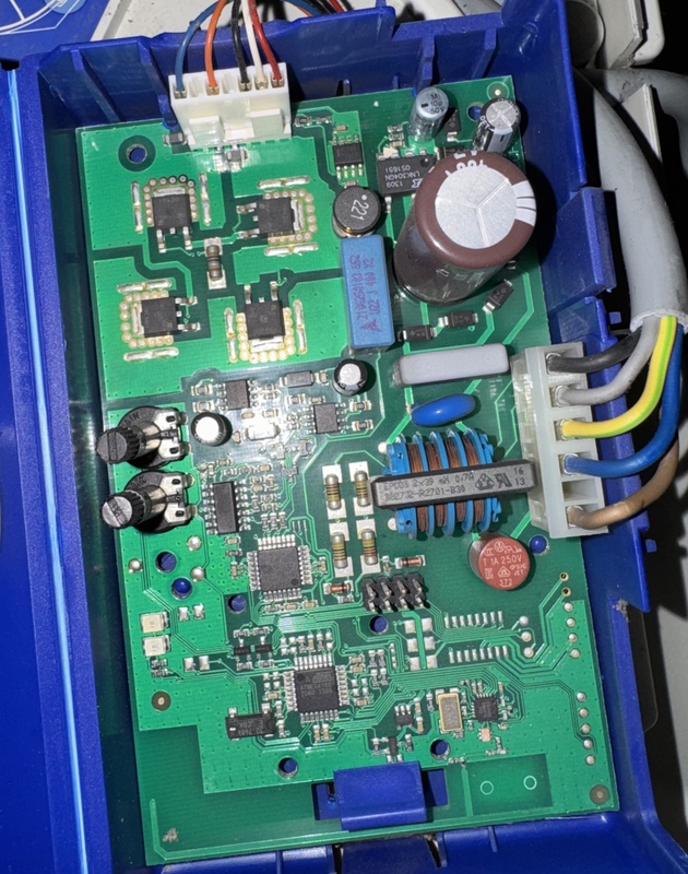

Bokkoman schreef op zondag 18 januari 2026 @ 19:22:
Ik was niets aan het doen, ik kwam in de ruimte waar se HRU kwam en zag toen ineens dat rode lampje.
Hij reageert nergens meer op. Draait inderdaad op een constante snelheid, geen idee hoe hard, maar ongeveer 40-50% denk ik, horend aan het afzuig geluid.
Had Itho gebeld, die zeiden meteen met deze foutmelding dat de PCB vervangen moet worden.
Bij mij was vervangen hmi de oplossing. Pcb is wel wat duurder?
  • Bokkoman
  • Laatst online: 12-11 15:39
JornJ schreef op dinsdag 20 januari 2026 @ 10:56:
Ik heb nog garantie op de materialen (is 5 jaar).
Ik hoef nu alleen nog de installatie kosten te betalen, geen idee hoeveel dat is.

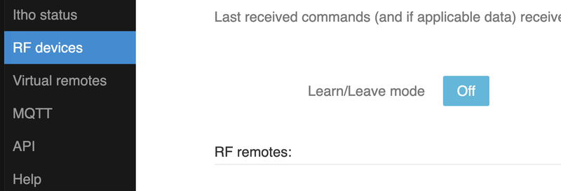

  • legofanaten
  • Laatst online: 09-11 07:50
Ik zie vast ergens iets over het hoofd, maar ik kom er niet uit:
Ik heb een CVE-S ECO met een RFT-N Auto afstandsbediening en twee RFT-CO2 230V sensoren. Ik zou graag de meetwaarden in Home Assistant krijgen en moet daarvoor volgens mij de sensoren koppelen aan de add-on module. Maar: ik krijg de CO2 sensoren niet ontkoppeld en/of de monitor-only functie van de add-on module werkend.
Wat ik heb geprobeerd:
- RFT-N Auto afstandbediening afmelden. Dat lukt, maar sensoren blijven gekoppeld.
- Virtual remote joinen en daarna afmelden. Dat lukt, maar andere devices blijven gekoppeld.
Hoe krijg ik de sensoren aan de add-on gekoppeld (al dan niet in monitor-only mode)?

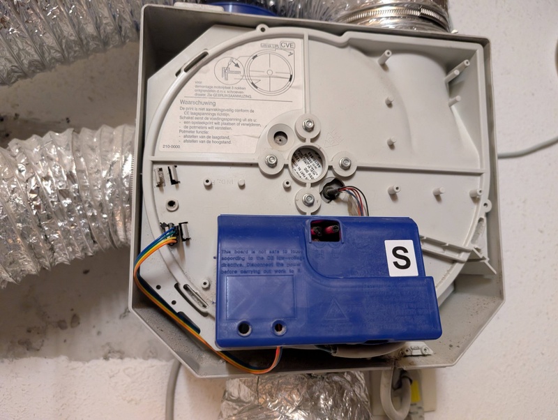

  • BeTristan
  • Laatst online: 28-11 13:15
Sinds vandaag heb ik de add-on geinstalleerd op mijn CVE-S ECO SE, en het meest heb ik nu netjes werkend (waaronder de integratie met HA _/-\o_ ).
Het enige waar ik tegenaan loop is de koppeling van de afstandsbediening, waar ik 2 issues heb:
1. Het bereik van de CC1101 lijkt onvoldoende; De ventilatie box hangt op zolder, de RFT-N (04-00161) beneden in de keuken. De afstandsbediening had op deze plek prima verbinding met de ventilatie box, maar als ik m gekoppeld heb aan de add-on gebeurt er niets meer. Ook in de debug logs lijkt er niets meer ontvangen te worden.
2. Als ik de afstandsbediening in de buurt van de box hou werkt het functioneel prima, maar het lijkt alsof er geen volledige "handshake" plaatsvindt, waarbij het rode lampje gaat knipperen na het sturen van een commando.
Vooral issue 1 is erg vervelend, want daardoor is de afstandsbediening in de keuken effectief nutteloos. Zijn er meer mensen die hier last van hebben gehad en hier een oplossing voor gevonden hebben?

BeTristan schreef op zaterdag 24 januari 2026 @ 18:43:
Is bekend, remote is bi-directioneel.
Ik heb zelfde box hangen maar bij mij lijkt hij niet uit de auto stand gaan. In ieder geval niet volgens de add-on. is dat bij jou ook?

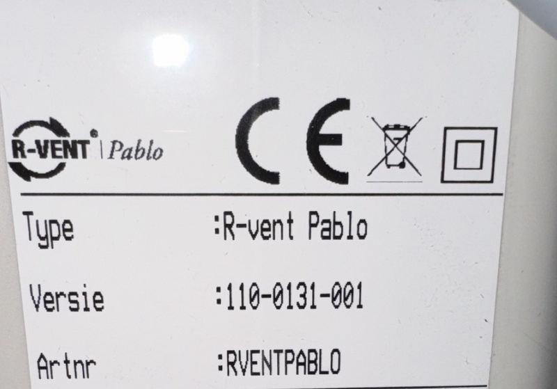

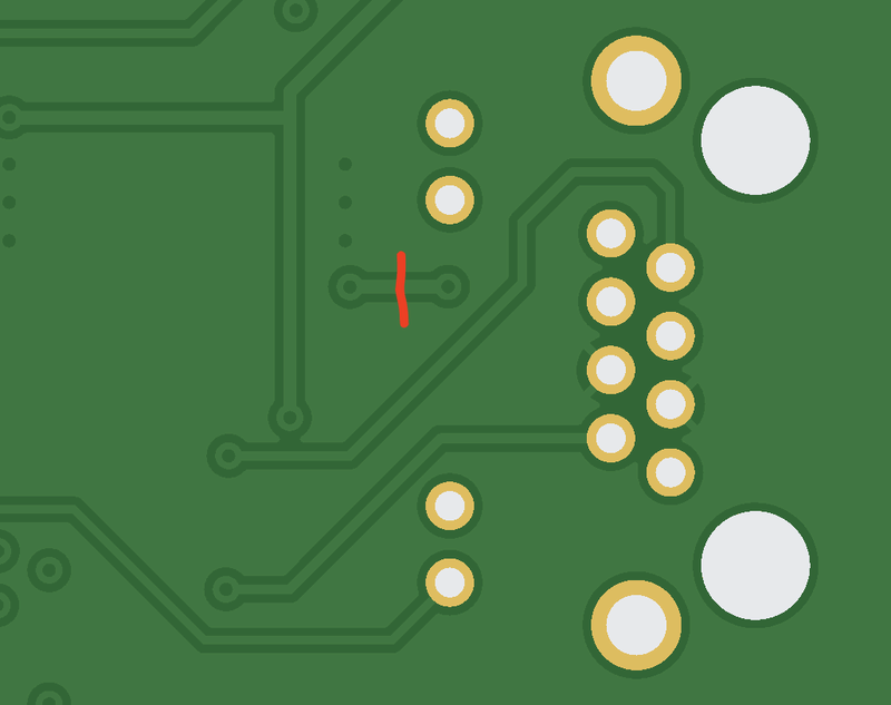

Hierbij stuur ik een foto van de printplaat van deze R-vent Pablo. Zoals ik eerder al aangaf, komt de lay-out erg sterk overeen met die van de Itho-boxen die ik online heb gezien.
Ik zie op de printplaat onder andere een Atmel-chip en een 8-pins header (rechts in het midden), wat mij hoop geeft dat de open-source wifi-module hierop aangesloten kan worden.
Zou jij op basis van deze foto kunnen bevestigen of jouw add-on module compatibel is met deze specifieke printplaat?
Bedankt alvast
Afbeeldingslocatie: https://tweakers.net/i/NQOZ-5s4yKVBemqI5VZS9QqTUlw=/x800/filters:strip_icc():strip_exif()/f/image/fgpaAFgqZ3uTjAwvew28lynJ.jpg?f=fotoalbum_large
Afbeeldingslocatie: https://tweakers.net/i/v9C0IJGESnqKEHvSRip8UY4Vk-M=/800x/filters:strip_icc():strip_exif()/f/image/P00Gy0BOliHcavJ5rpcbUUzG.jpg?f=fotoalbum_large

Voor remotes die je gekoppeld wilt laten aan je itho:
Als je op Learn/Leave mode knop klikt en vervolgens de aanmeld procedure volgt van je remote (zie handleiding remote), dan zou de betreffende remote in de tabel eronder op de eerst volgende vrije plek moeten verschijnen. Daarna zet je de remote op "Monitor only" en pas je eventueel het type nog aan maar als het goed is wordt die automatisch gedetecteerd.
Afbeeldingslocatie: https://tweakers.net/i/5XWIoVUKlGxNlKPj21vqkBMO8tA=/800x/filters:strip_exif()/f/image/h4JrKnJbPH9pQ2wCauJpP0H7.png?f=fotoalbum_large
Voor remotes die je ontkoppeld hebt van je itho en wilt koppelen aan de add-on:
Zelfde procedure als hierboven maar dan laat je de functie op receive.
Wat betreft afmelden;
- remotes gekoppeld aan de add-on -> simpelweg verwijderen via de web interface van de add-on
- remotes gekoppeld aan de itho -> zover ik weet heeft de RFT-CO2 geen leave commando. Je kunt een andere remote gebruiken om het leave commando te versturen. Alle gekoppelde remotes worden dan afgemeld bij de itho.

Naar aanleiding van jouw werk aan de open-source wifi-control add-on module, ben ik op zolder gaan kijken welk type mechanische ventilatiebox er bij mijn ouders is gemonteerd. Dit is helaas geen Itho Daalderop, maar een R-vent Pablo. Als ik naar de printplaat kijk, lijkt het inderdaad op een 'rebranded' Itho-unit.
Bedankt alvast
Niet te onderscheiden van een echt itho ;-)
Gaat werken verwacht ik!

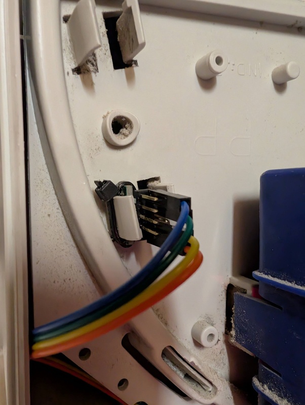

Zojuist de Hum/Temp Sensor geïnstalleerd door gebruik te maken van een bestaand gat.
Built-in humidity/temp sensor support
Additional sensor support = on
Device Firmware: 2.9.0-beta13
IndexLabelValue
0temp19.8
1hum47.3
2ppmw6841
Nu vraag ik mij af hoe ik de PPMW moet vertalen, voor zover ik kan zien gaat dit over Air quality. Dit staat voor "parts per million by weight" maar dit vertaald naar mijn weten niet direct door naar CO2, tVOCs, NO2 of PM2.5/PM10. Weet iemand wat deze waarde betekent en hoe ik dit moet lezen?
Edit: Found it
- name: "Specific Humidity"
      icon: mdi:water-outline
      state_topic: "itho/ithostatus"
      unit_of_measurement: "mg/kg"
      value_template: "{{ value_json.ppmw }}"
IncludeLabelHA NameDevice ClassState ClassValue TemplateUnit of Measurement
✔tempTemperaturetemperaturemeasurement{{ value_json['temp'] }}°C
✔humHumidityhumiditymeasurement{{ value_json['hum'] }}%
✔ppmwAbsolute Humiditymeasurement{{ (value_json['ppmw'] | float / 1000) | round(2) }}g/kg
XSpeed statusSpeed status{{ value_json['Speed status'] }}
✔Internal faultInternal faultproblem{{ value_json['Internal fault'] }}
✔Frost cycleFrost cyclerunning{{ value_json['Frost cycle'] }}
✔Filter dirtyFilter dirtyproblem{{ value_json['Filter dirty'] }}
ITHO Box informatie:
Artikelnummer: 545-5034
Versie: 110-0101-000
Product type: CVE ECO-FAN 2SP
Afbeeldingslocatie: https://tweakers.net/i/P8UZfEqYI7vgI_py-wd3GV1yaKU=/x800/filters:strip_icc():strip_exif()/f/image/RBf8vDUfXXcvcygLjfH2iZHc.jpg?f=fotoalbum_large
Afbeeldingslocatie: https://tweakers.net/i/UH_xat862OabxTakw-BtHfGPjU4=/x800/filters:strip_icc():strip_exif()/f/image/lIczaV1NgQoUgVrQS9PPFymz.jpg?f=fotoalbum_large
Afbeeldingslocatie: https://tweakers.net/i/2TIpBsneby1_BLbg8m_gvJpYtlc=/800x/filters:strip_icc():strip_exif()/f/image/DaGSPG4urXcF4NBvn3NobGtN.jpg?f=fotoalbum_large
[ Voor 34% gewijzigd door ReTechNL op 29-01-2026 23:49 ]

rpd schreef op maandag 2 februari 2026 @ 13:29:
Zelf heb ik ook de HRU 300 en gebruik HW rev1 van batch 13, maar heb ook stabiliteitsproblemen ervaren dus hoop dat een additionele usb voeding zou kunnen helpen. Wil alleen wel voorkomen dat we hier niets mee slopen.
Is het wel veilig om het bordje met twee voedingen aan te sluiten?
Weten we zeker dat de USB voeding en de HRU voeding beide een diode hebben tegen "backfeeding"?
@arjenhiemstra of @Mr.Viper weten jullie hoe dit technisch zit? Ik heb hier helaas zelf te weinig kennis van.
Tot nu toe heeft het altijd goed gewerkt maar helemaal netjes zodat als je USB power erop zet dat er een mosfetje de voeding vanuit de HRU uitschakelt is het niet. Diodes voor backfeeding zijn er niet bewust aan toegevoegd. Een gebruiker kwam met deze oplossing, het werkt, maar ik durf niet te garanderen dat er geen backfeedin plaats kan vinden. Ik gok dan dat de DC/DC converter de geest geeft, over de itho maak ik mij niet zo'n zorgen.
Mocht je het helemaal zeker willen weten dan kun je de trace in het rood doorhalen. Dan komt er geen voeding meer vanuit de itho (ik zeg hierbij toe dat dit geen effect heeft op ja garantie :9)
Afbeeldingslocatie: https://tweakers.net/i/V-cKj0jVGpa3GfTeCOP9OFaXSwE=/800x/filters:strip_exif()/f/image/Cmp64dQW3u0hfiFFqwrfhsgv.png?f=fotoalbum_large
Voorzichtig met een mesje of scherpe platte schroevendraaier krassen tot er geen connectie meer is, niet zo diep dat je ook door de 2e laag heen gaat.

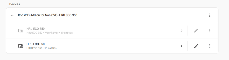

Ik heb vandaag versie 2.5.5 geinstalleerd. Daarbij werd de HRU350 direct herkend en toegevoegd. Ik krijg het echter niet voor elkaar om de oude te verwijderen, ik kan hem slechts disabelen. Hoe krijg ik dit voor elkaar?
Afbeeldingslocatie: https://tweakers.net/i/RsGaIjoip40gTRyQZ9912PvJF3w=/800x/filters:strip_exif()/f/image/y07IfMveoMk6myT2O7XYJhUK.png?f=fotoalbum_large
  • smesjz
Je moet delete gebruiken daar boven. Dus bij die regel Itho wifi add-on klikken op die drie puntjes.
Ik heb tot bloedens toe gebruikt bij het bouwen van dat component dus er is volgens mij geen betere manier.
Beste is dan om HA opnieuw te starten en dan weer nieuwe HRU-350 toe te voegen.
Overigens heeft versie 2.5.5 betrekking op het HA Itho wifi HACS / custom component en niet iets wat Arjen als firmware gebruikt voor de fysieke add-ons.

Exactly the same with an Optima2 and RF CO2 remote. Tried connecting the remote to the addon and the itho, beta firmware etc. But can't select auto mode from HA which makes setting the fan speed in automations not as useful...
  • Pandabeer35
  • Laatst online: 08-11 20:32
When putting HA on medium / 2 my ITHO will also react on CO2 value of the sensor - so it looks like this is Auto
By default the add-on uses the PWM2I2C protocol to stepless change to speed of the fan. This commando works only in auto mode. Therefor, if you use the standard settings your itho is always in auto mode.
If you have an optima inside, this PWM2I2C protocol is overruled by the built-in CO2 sensor. In that case you have to revert using a virtual remote. If you configure this remote as ie. RFT Auto you should have the auto command at your disposal.
The last beta also includes auto and autonight as default preset modes, if the virtual remote configured doesn't support auto or medium these commands will simply be ignored.

  • KeesOfEmergency
  • Registratie: September 2023
  • Laatst online: 11-11 23:52
Heb vandaag mijn module aan mijn HRU-350 geknoopt. Werkt perfect en daarvoor dank.
Het enigste wat ik wil is:
-Toerental minimaal op de auto stand naar beneden brengen. Op auto draaid hij ongeveer op stand 1,75 als minimum. Dat wil ik graag naar 1 hebben ivm geluid.
-De By-pass zou ik beter willen regelen. Somers wil ik heel de nacht gewoon 17 graden inblazen ongeacht de binnen temperatuur. Dan is het smorgens lekker koud in mijn huis.
-en ik wil mijn huis op overdruk
Wat raar is dat min uitgaande temperatuur 37 graden is. Hoe kan dit? Woon gewoon in NL.
Heb hier al uren rondgedoold, maar kan deze dingen niet echt vinden. Weten jullie raad?
Afbeeldingslocatie: https://tweakers.net/i/7VCpTLbFxn9KzftW8BrMCaap3-w=/x800/filters:strip_icc():strip_exif()/f/image/1PdRhndEb5VKaptp2N1zSYin.jpg?f=fotoalbum_large

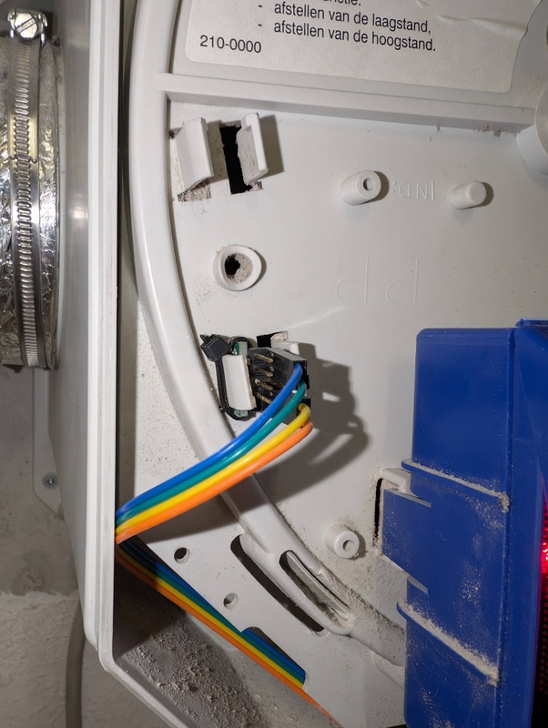

Nitwit vraagje: ik wil de Itho CVE WiFi add-on installeren in een HRU ECO 200 E.
Nu staat in de handleiding van de addon het volgende:
Om bij de basisprint van de Itho te komen, haalt u de deksel van de unit. Dat kan door met een
platte schroevendraaier de klemnokken aan de boven- en onderzijde te ontgrendelen. U ziet
nu het kastje waarin de basisprint zit, deze is eenvoudig te bereiken door het deurtje te openen
of in geval van een zwarte kap kan deze verwijderd worden door wat zijwaartse druk te
combineren met een trek beweging naar boven. Zie de installatie & gebruik handleiding van
de fabrikant, voor eventuele andere/specifieke instructies;
Ik begrijp niet goed wat met deksel en klemnokken bedoeld wordt. Begrijp ik het goed dat ik de ventilatieunit eerst van de muur moet halen en dan op een of andere manier de hele grijze piepschuim cover eraf moet zien te krijgen? Dan zullen die twee zwarte plastic kappen (bovenkant links/rechts) er ook af moeten neem ik aan.
Of hoef ik alleen dat zwarte stuk aan de bovenkant midden (met het handvat) eruit te halen om bij de PCB te komen?
Afbeeldingslocatie: https://tweakers.net/i/ggaT5dM3v4pS0gRJqc7cdT8MnYM=/fit-in/4000x4000/filters:no_upscale():strip_exif()/f/image/1czzMkzyY1pDEyiuyetV4RNb.png?f=user_large
Edit: inmiddels dit plaatje gevonden in een installatiehandleiding. Het lijkt erop dat de printplaat (2) aan de motor (1) vastzit en ik die dus relatief eenvoudig er boven uit kan trekken en daarop de wifi module kan installeren.
Afbeeldingslocatie: https://tweakers.net/i/J1t3QoxOtRcShajflDeZkn_uPrw=/800x/filters:strip_exif()/f/image/wpOkDutJ3yzP8Ruhk3ZdIQdw.png?f=fotoalbum_large
[ Voor 17% gewijzigd door samtman op 15-02-2026 09:43 ]

  • Leooo
  • Laatst online: 01:00
Arjen dank je wel voor het maken en delen van deze add-on. Ondertussen heb ik deze ook thuis geinstalleerd en de eerste co-2 grafiek geplot. Echt toppie.
ik loop wel tegen het volgende probleem aan, sinds de installatie van de wifi-addon werkt de auto-commando op mijn co2 sensor niet meer goed. in plaats van een auto commando, geeft deze een 120/medium commando. Kan je hierbij helpen?
als ik het goed begrijp vangt de add-on het RF signaal op en stuurt deze vervolgens weer naar de itho-box. dit lijkt niet goed te gaan met het auto commando.
setup:
CVE-S Optima Inside (2024)
2x itho co2 sensor (2024)
testwijze:
1.in web-app koppel co2 sensor als RF device. zet deze op monitor.
2. stuur auto-commando vanaf co2 sensor.
3. resultaat: itho-box gaat op medium stand draaien.
4. web-app commandos:
l/api.html?get=lastcmd {"source":"remote2","command":"speed:120","timestamp":1771710410}api.html?get=remotesinfo{"Slaapkamer":{"timestamp":0,"lastcmd":0,"lastcmdmsg":"IthoUnknown"},"Woonkamer":{"timestamp":1771710410,"lastcmd":11,"lastcmdmsg":"IthoAuto","co2":588,"pir":1}}
(5. Itho RF remote support uit zetten. de auto-knop werkt nu weer wel goed.)
[ Voor 3% gewijzigd door Leooo op 22-02-2026 09:54 ]

  • Jessy007
  • Laatst online: 29-11 08:18
Ik ben bezig met mijn wifi module ik heb de rj45 com poort met de rj45 poort verbonden maar ik krijg geen waarde in home assistent weet iemand als dit de goede poort is ?
Afbeeldingslocatie: https://tweakers.net/i/HnCh3Qmz0lQl1F9ZLexwRM6emEY=/x800/filters:strip_icc():strip_exif()/f/image/Rafvvszp91FoGO1znIkUOlp7.jpg?f=fotoalbum_large
Afbeeldingslocatie: https://tweakers.net/i/oeS7CEvX8P8ZxqK0MXHwBZzwl6Y=/x800/filters:strip_icc():strip_exif()/f/image/yAUn8lnWfXGD7mcyuKx7urip.jpg?f=fotoalbum_large

  • arjenhiemstra
  • Laatst online: 01:39
arjenhiemstra
Jessy007 schreef op zaterdag 28 februari 2026 @ 11:25:
Het zou prettig zijn als je iets meer informatie zou geven, bijv:
- type itho
- welke stappen heb je tot nu toe al genomen?
Even heel strikt op basis van je info:
"met de rj45 poort verbonden maar ik krijg geen waarde in home assistent "
Als dit het enige is wat je gedaan hebt dan klopt het inderdaad dat je niets in HA ziet.
Je zult minimaal de add-on moeten verbinden met je eigen wifi netwerk, instellingen moeten doen op de add-on om de verbinding met Home Assistant te leggen (bijv. via MQTT), eventueel gebruik maken van een plugin in Home Assistant of gebruik maken van Auto Discovery voordat het device in Home Assistant komt.
Op basis van je foto: Ik zie geen amber ledje branden. Dat zou moeten betekenen dat de communicatie tussen de add-on en je Itho geslaagd is.
  • Jessy007
arjenhiemstra schreef op zaterdag 28 februari 2026 @ 11:55:
- type itho
Sorry voor de vage informatie otho eco 350
Ik heb hem in ha, ik ga even iemand vragen die handiger met dit soort dingen, bedankt voor de reactie

Ik heb onlangs de Itho CVE WiFi add-on besteld en aangesloten. Inmiddels test ik hem een paar dagen, maar ik merk dat hij niet altijd reageert op de fan-snelheden die ik via Home Assistant (MQTT-connectie) stuur.
Na wat zoeken kwam ik erachter dat dit kan kloppen: de afzuiger reageert niet altijd op deze instellingen wanneer hij via de RFT remote in bijvoorbeeld lage of hoge snelheid staat (link).
Daarom lijkt een Virtual Remote de oplossing. Alleen ontstaat daar voor mij wat verwarring.
Ik heb mijn RFT remote gecontroleerd via GitHub (de PDF met remotes) en die zou moeten werken met de RFT CVE (officieel lijkt hij meest op de RFT ZENDER W voorbeeld). In de WebGUI → Virtual Remotes zie ik op positie 0 inderdaad een remote staan. Als ik deze een naam geef, kan ik via de blauwe knoppen commando’s sturen, en daar reageert de afzuiger ook correct op.
Mijn vraag is nu: hoe krijg ik deze Virtual Remote ook beschikbaar via MQTT in Home Assistant? Als ik index 0 remote aanklik (dus dus werkt met de blauwe knoppen), betekend dat dan dat deze remote nu toegevoegd is?
Begrijp ik het goed dat ik in mijn situatie — met een combinatie van een RFT remote in de badkamer en de Itho CVE WiFi add-on — mijn commando’s via de Virtual Remote moet sturen en niet via de fan snelheden via MQTT?
Hardware rev: 2
Firmware ver.: 2.8.1

Ruvetuve schreef op zaterdag 7 maart 2026 @ 23:05:
Hardware rev: 2
Om mijn eigen vraag wellicht te beantwoorden.. als ik de volgende modus aanzet zou ik in theorie altijd de commando’s via MQTT kunnen uitvoeren omdat de module de afzuiger eerst in medium modus zet en daarna het uitvoerbare command van MQTT inschakelt? Zoals aan/uit/snelheid aanpassen. Begrijp ik dat goed? Binnenkort is testen
Force medium/auto mode
  • ghbloos
  • Laatst online: 05-11 22:10
Afbeeldingslocatie: https://tweakers.net/i/RSnZWlxuTQTVDXz2V6XWS8T8syw=/fit-in/4000x4000/filters:no_upscale():strip_exif()/f/image/zRQbD0z0FNO30eUsBw0FaiH8.png?f=user_large
Weet iemand waarvoor deze soldeerpinnen zijn. Ik begreep dat ze de eerste 4 als volgt moeten zijn:
1. 5V
2. GND
3. SDA
4. SCL
Maar ik kan nog geen bevestiging vinden hiervan.
