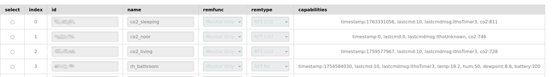

Ik heb een Itho CVE-S ECO HE en een RFT-RV remote/sensor in de badkamer. Nu heb ik een add-on module geïnstalleerd en deze werkt(ik kan in de webpagina met instellingen.)
De enige reden dat ik de module heb gekocht om de autostand lager te kunnen laten draaien, ik heb geen MQTT of zo. De installing om de auto stand lager te zetten had ik al gevonden en staat nu op 10%. Is er een manier dat ik de snelheid kan zien en op welke stand de Itho staat op de webpagina? Ik zie op de start pagina namelijk geen auto stand staan. Ook is het mij niet helemaal duidelijk if ik de RFT-RV module het beste met de Itho gekoppeld kan laten of met de module.
Ik zou de RFT-RV aan je itho gekoppeld laten tenzij je een specifieke reden hebt om dat niet te doen. Je kunt de RFT-RV wel toevoegen aan de add-on en op monitor only zetten zodat je we de batterij en rv waardes hebt bijvoorbeeld.remanus schreef op donderdag 6 november 2025 @ 15:07:

Je kunt de RFT-RV gewoon joinen met de add-on. Omdat de add-on geen bi-directioneel ondersteund (op dit moment) zal de RFT-RV gekoppeld blijven aan je itho maar de add-on krijgt zo wel het IDremanus schreef op donderdag 6 november 2025 @ 21:45:

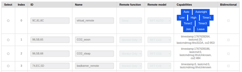

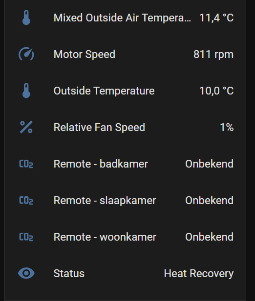

Goed, na een paar jaar (module gekocht in september 2022)... is het eindelijk tijd geworden om met deze add-on aan de bak te gaan. Met wat puzzlen (MQTT is nieuw voor mij) in HA gekregen.
De slider werkt, knopjes ook. Waar ik tegenaan loop is dat het niet is zoals ik verwacht. Met de knop of slider (in HA) kan ik de snelheid van de afzuiger beinvloeden. Echter dat duurt elke keer maar 50 seconden. In de tabel op de laatste foto in dit berichtje springt "Ventilation setpoint (%)" dan van de 20 (bij min of 44 bij medium) naar -1.
Dit gebeurt ook als ik de knoppen van de add-on module gebruikt, op de afbeelding hieronder is de knop op het rechterscherm gebruikt om naar "laag" te schakelen, maar na (in dit geval 45 (??) seconden schakelt de linker tabel weer naar -1 op de regel : "Ventilation setpoint (%)"
Daaruit komt niet echt een reden voor het waargenomen gedrag naar voren.
Het gedrag:
ik schakel de unit in (stekker erin) alles start op en de zaak komt beschikbaar in HA. Daar schakel ik de afzuiging naar laag (via de knop of de slider). Plaatje van het resultaat hieronder.
-Ventilation setpoint (%) gaat naar 20.
-Fan setpoint (rpm) gaat naar 1185.
Echter na 50 seconden springt de unit terug naar
-Ventilation setpoint (%) gaat naar -1.
-Fan setpoint (rpm) gaat naar 1545.
Na wat zoeken kwam ik een post tegen over wie er prio heeft:
Ik heb wat andere informatie gevangen in schermafbeeldingen en die hieronder geplaatst.
Aanvullende informatie:
Software is vandaag geupdate naar 2.8.
Hardware is 2.0.
Er zit een RV en CO2 sensor in het ding af fabriek.
De afzuiger zit met een reguliere stroom voorziening aangesloten, met de voeding op de pinnetje voor "auto" stand. ik schrijf dit omdat ik een perilex aansluiting heb zitten waar ooit een schakelaar achter zat. Die is er niet meer, ik gebruik slechts 3 draadjes in de perilex; L, N en aarde. De afzuiger werkt in de automatische stand (als er gedouched wordt, gaat ie zuigen).
Deze informatie had ik gelezen, maar ik kan dus wel de snelheid beinvloeden, maar het ding springt terug.
Het gedrag:
Maar daar kwam niet direct een reden naar voren waarom dit gedrag (die 50 seconden bijvoorbeeld) zouden optreden.arjenhiemstra schreef op maandag 15 april 2024 @ 22:31:
Nog even 'samenvattend', de prioriteit in itho cve firmware lijkt als volgt te zijn van hoog (1) naar laag (5):etc. etc.

https://github.com/arjenh...ensor-cve-s-optima-inside
CO2 sensor overruled PWM2I2C, je kunt wel gewoon een virtual remote gebruiken

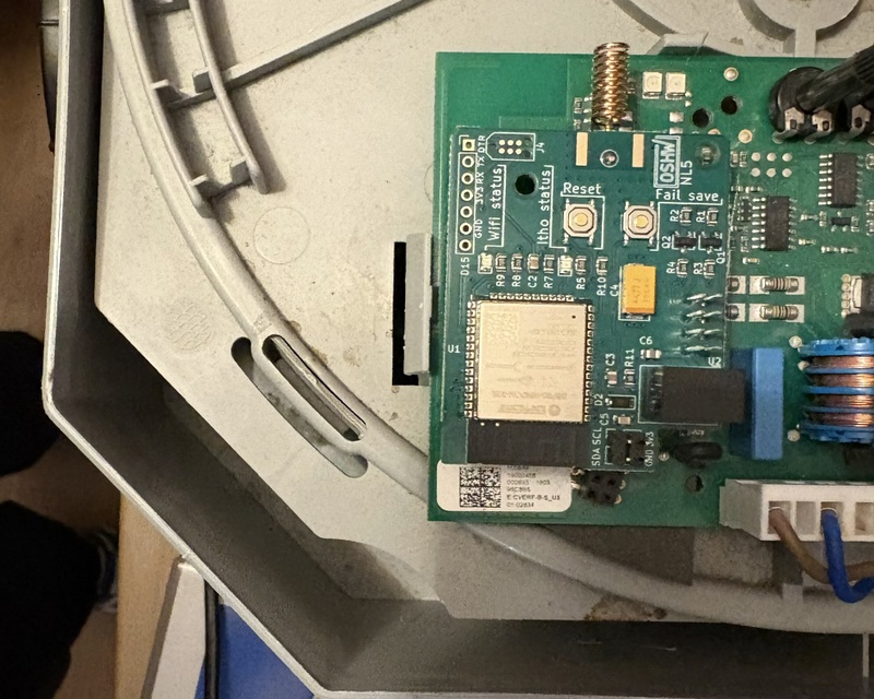

haha, dacht ik dat ik projectjes lang op de plank had liggen(module gekocht in september 2022)
Die hoort op de bodemplaat, denk dat het is om geluid te dempenraven22 schreef op zaterdag 22 november 2025 @ 20:06:

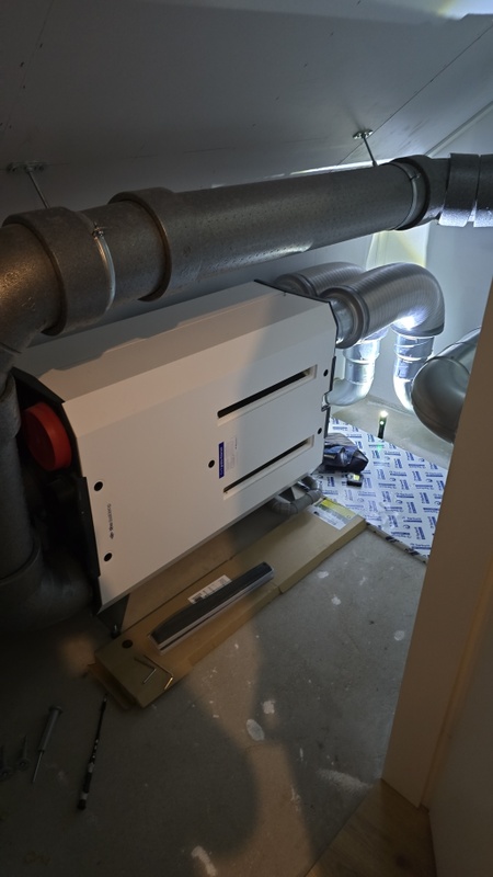

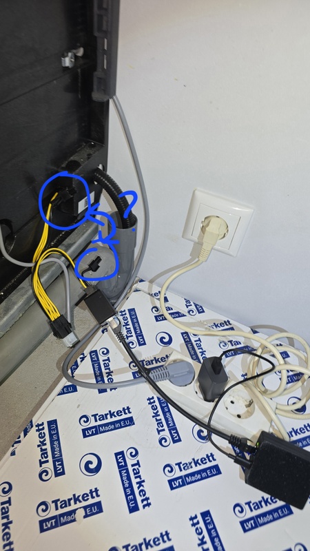

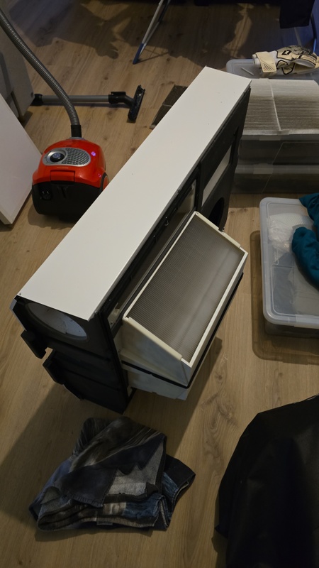

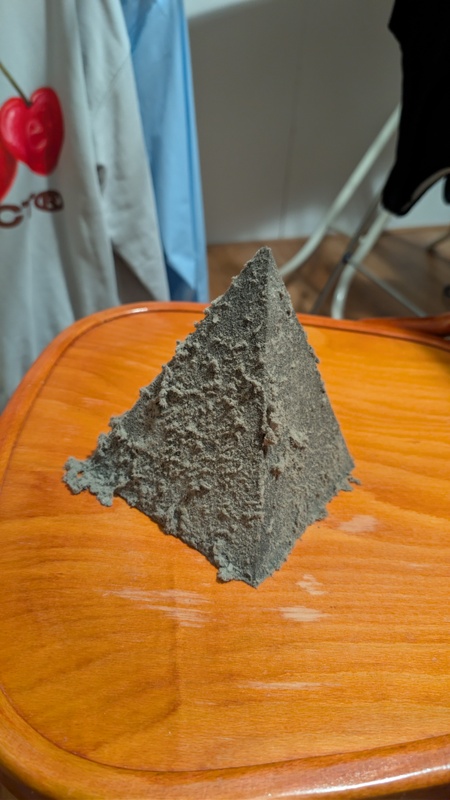

Ik ben mijn net nieuw aangeschafte module aan het inbouwen en dacht de itho box gelijk even schoon te maken.
Komt er een piramide vormig stuk schuim uit. Hoort dat er in?
Dank, schoongemaakt en weer vastgeplakt.arjenhiemstra schreef op zaterdag 22 november 2025 @ 21:22:

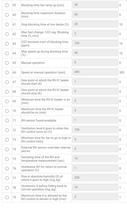

Afgelopen weken loop ik enorm te klooien met mijn luchtvochtigheidsensor/instellingen in mijn Itho-silent. Na het douchen blijft ie soms echt nog een uur of langer afzuigen op de hoogste stand terwijl de ruimte voelbaar veel droger is. Nu is de luchtvochtigheid op dit moment natuurlijk heel hoog buiten en helpt dat niet, maar dit is wel heel extreem.
Ik ben aan het experimenteren met de settings tot het extreme aan toe (zie hieronder) maar eigenlijk zonder goed resultaat. Jullie nog wat tips of dingen die ik over het hoofd zie aan de hand van mijn settings? Of kan de sensor onderhoud nodig hebben of iets dergelijks?

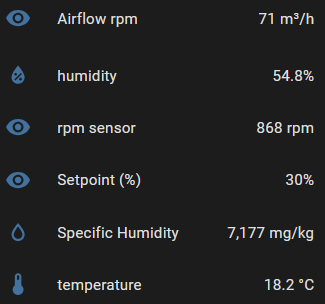

Hallo allemaal,
Vorige week een Itho CVE WiFi add-on gekocht en deze geïnstalleerd in een CVE-S ECO SE.

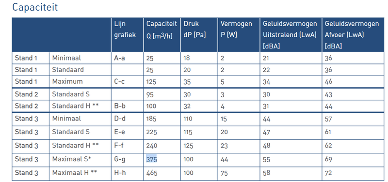

Om een inschatting te maken van de airflow in m3/h heb ik gekeken naar de airflow ten opzichte van het toerental.
Bij het minimale toerental van 450RPM zou de airflow ongeveer 25m3/h zijn, bij het maximale toerental van 3600RPM zou de airflow ongeveer 375m3/h moeten zijn.
Wellicht hebben jullie hier ook wat aan, ik heb nog niet kunnen nameten of het daadwerkelijk klopt, wil dit doen met de PM6252A, maar deze moet ik nog "kalibreren". Is er iemand die misschien wel een gekalibreerde luchtstroom meting kan doen met de CVE-S ECO SE en onderstaande code?
Zie de onderstaande tabel voor de Capaciteit:
/f/image/GeHJ6kzZkHP6REYPiuJsSyF1.png?f=fotoalbum_large)
Het minimale en maximale toerental heb ik afgeleid uit de dit bericht https://gathering.tweakers.net/forum/view_message/83619564 (zie ook de onderstaande afbeelding) en dezelfde settings voor RPM die ik kon uitlezen met de add-on.
:no_upscale():strip_exif()/f/image/kkkGwbx810o1QLIs9vgKxl5P.avif?f=user_large)
De code voor een extra sensor via MQTT is:
Het resultaat:

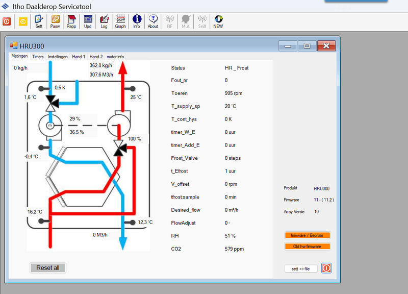

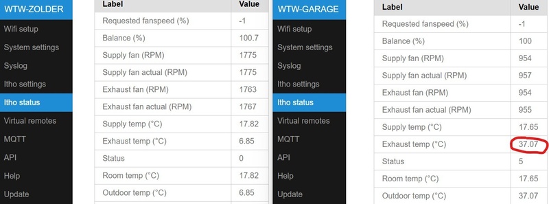

Omdat de ppm's best hoog opliepen in de woonkamer maar eens onze HRU 300 eco duozone geïnspecteerd.
Nu blijkt dat de zoneklep voor de living niet meer actief meewerkt. Als eerste de klep gewisseld met de sleeping aansluiting, dat werkt prima, klep is dus goed.
Op de juiste aansluiting gaat hij bij opstarten ook open en weer dicht.
Firmware hru opnieuw geïnstalleerd, dat maakt geen verschil.

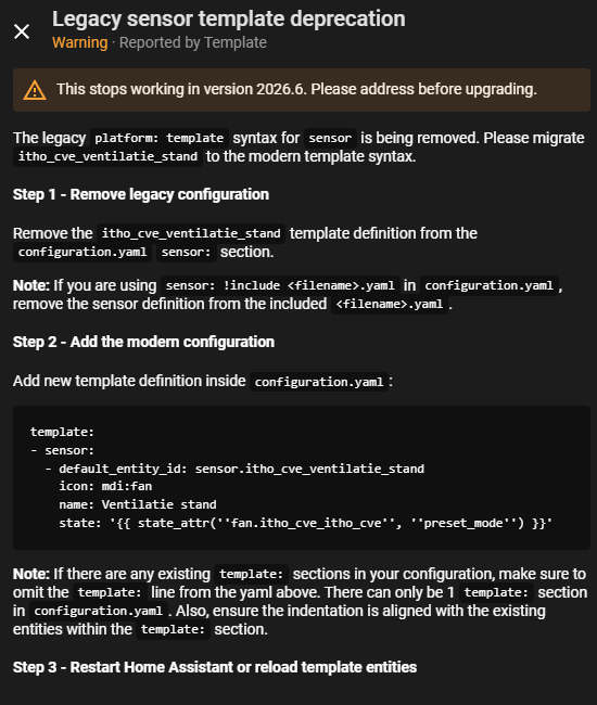

Kan iemand me helpen met een config correctie in Home Assistant? Ik krijg onderstaande melding en heb dus kennelijk nog een oude platform template code ergens staan. Maar ik kan de betreffende code niet vinden in mijn YAML (ik heb geen includes voor zover ik kan zien).
The legacy platform: template syntax for sensor is being removed. Please migrate itho_cve_ventilatie_stand to the modern template syntax.
Step 1 - Remove legacy configuration
Remove the itho_cve_ventilatie_stand template definition from the configuration.yaml sensor: section.

Als je de remote niet gekoppeld laat aan de itho zul je voor RV besturing een automation moeten maken in je domotica systeem.
Wellicht heb je ergens een andere yaml file waar dit in staat. Een typische kandidaat is een package file.
Heb je in je configuration.yaml ergens iets als
sensor: !include sensors.yaml
dan staat het waarschijnlijk in deze file. Hint: gebruik de HA file editor add-on.
Heb je ook
template: !include templates.yaml
dan moet je de definitie knippen uit sensors.yaml en plakken in templates.yaml (en adequaat aanpassen).
Een ander mogelijkheid is iets als
homeassistant:
packages: !include_dir_named packages
dan is het een bestand in de 'packages' folder.
Heb je ook
homeassistant:

Zoals in bovenstaande post gemeld was eerder dit jaar was de temperatuursensor van de WTW op zolder kapot. Deze is onder garantie vervangen. Nu zie ik echter dat de temperatuursensor van de WTW beneden een buitentemperatuur aangeeft van 36 graden. Dat klopt duidelijk niet.....de WTW op zolder boven geeft 7 graden. Stekker er uit en er in heeft niet geholpen. Ik zie verder echter geen foutmelding op de unit of de afstandsbediening i.t.t. vorige keer.rube schreef op zondag 16 maart 2025 @ 13:11:
Mijn afvoer temperatuursensor van de HRU 350 is kapot: het LED lampje knippert 2 x keer rood en 2 x oranje. De add-on geeft aan -320 bij de buitentemperatuur....
Vragen:
1) is de sensor echt kapot of iemand nog een ander idee?
2) indien kapot, hoe kan ik Itho hierover informeren en garantie claimen zonder een foutmelding op de unit of afstandbediening? Ik denk dat het niet verstandig is om deze printscreen mee te sturen?
:strip_exif()/f/image/CEef2YcusGO4IOnaYRvBfy78.jpg?f=fotoalbum_large)
Edit: Als het via Itho echt een probleem gaat worden, kan ik het voor net geen 30 euro (incl. verzendkosten) altijd zelf bestellen en monteren. https://www.elektrototaal...4190753?gad_source=1&gad_
Het vervangen is niet al te moeilijk, ik heb vorig keer gezien hoe de monteur het deed.
[ Voor 15% gewijzigd door rube op 24-12-2025 13:20 ]
Gewoon zelf vervangen, voor 30 euro ga je die potentiële strijd met Itho toch niet aan? Daar leef je korter van…rube schreef op woensdag 24 december 2025 @ 13:08:
Vragen:

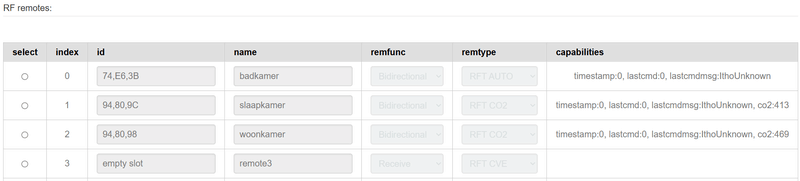

Hallo allemaal,
Ook in geniet van dit mooie project waarmee ik mijn Itho HRU 300 aan wil sturen.
Mijn eerste doel was het uitlezen van de CO2 meters en de RF AUTO remote, om dit vervolgens in homeassistent te kunnen plotten, dit werkt
Ik heb in de debug log de device id's gevonden en zo een "RF device" gemaakt
/f/image/0BYBCAaK4n4wLWu9NMTCbq44.png?f=fotoalbum_large)
Nu zou ik graag de wtw willen kunnen besturen, ik had al gelezen dat dat via een remote moet want bij de hru 300 wordt de besturing niet ondersteund via de i2c.
Dus ik heb een remote gemaakt ook in "RF devices"
/f/image/ZfDzAwcttw9tnwjY0UjQOPco.png?f=fotoalbum_large)
Er komen knopjes tevoorschijn, ik heb hem ingeleerd, en ik kan nu de wtw besturen via de web ui.
Nu kom ik uit bij het probleem waar ik tegen aanloop. Ik zou dus graag de wtw aansturen via homeassistant.
Ik heb de entiteit "fan.itho_non_cve_fan" hier kan ik commando's naar toe sturen. Helaas doen deze niets.
Kan iemand uitleggen hoe ik er voor kan zorgen dat het homeassistant mqtt commando daadwerkelijk mijn "virtual_remote" aan kan sturen?
Alvast erg bedankt voor de hulp

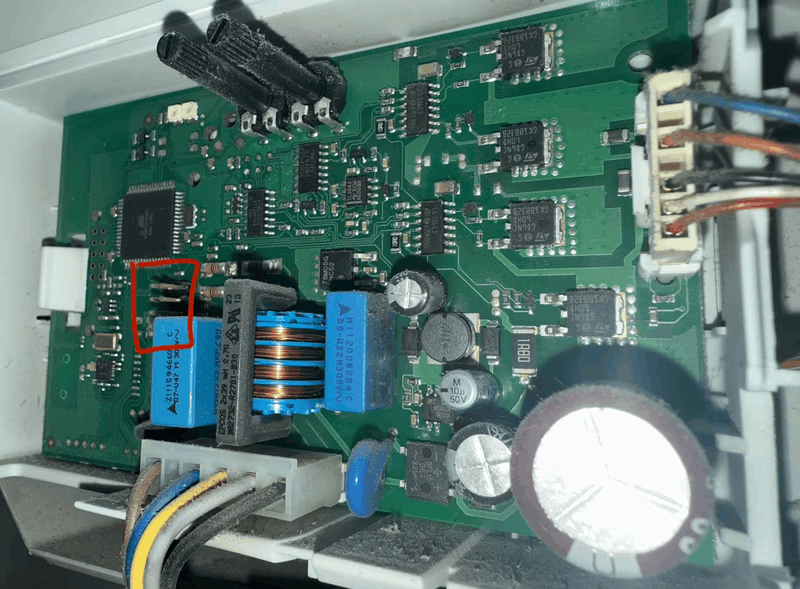

Met interesse lees ik al een tijd mee en wil nu zelf ook aan de slag. Ik heb een Itho CVE ECO RFT SP en wil ‘m via Home Assistant automatisch harder laten draaien op basis van luchtvochtigheid (badkamer). Nu druk ik vaak 3× op de RFT-remote (30 min boost), maar in vochtige periodes is dat vaak niet genoeg en bovendien wordt de knop soms vergeten.
Daarnaast heb ik in de keuken een bedrade 3-standenschakelaar en die wil ik graag exact hetzelfde blijven gebruiken (zoals vanouds). Ik lees daar wisselende ervaringen over.
Ik heb de kap eraf gehaald en dit is de situatie bij mij:
/f/image/8gKlFMoA1WeLHcta6GVGAXhS.png?f=fotoalbum_large)
Ik denk dat dit product passend is:
https://www.nrgwatch.nl/product/itho-cve-rft-wifi-add-on/
Alleen twijfel ik over het volgende:
Omdat ik nu al een RFT afstandbediening heb: wat moet ik precies loshalen/verwijderen bij montage?
Is dit bij mijn print plug & play, of moet ik solderen (ik zie zelf alleen gaatjes/geen pinheader)?
Werkt daarna de 3-standenschakelaar in de keuken nog normaal, en hoe voorkomt men dat HA/bedrade schakelaar elkaar “in de weg” zitten?
Ik ben niet de handigste, dus ik wil vooral weten of dit voor mijn situatie simpel te doen is of dat ik beter een andere route kan kiezen.
De unit staat op zolder, hier hoef ik niks met vochtsensoren of iets dergelijks te doen. In de badkamer hangt een Sonoff vochtsensor die in Home Assistant is gekoppeld. Mijn wens is dus dat ik met automatiseringen de afzuiging hoger kan zetten bij meer vocht. In de keuken blijven we dan handmatig de 3standenschakelaar gebruiken.

Ok, dit is de print met rood omcirkeld de aansluiting die belangrijk is:Eduardio schreef op zaterdag 3 januari 2026 @ 15:28:
Alles uitgebreid bekeken, maar ik had dus iets verwacht wat ik eraf moest halen omdat ik al een afstandbediening heb. Echter zie ik er geen plaat op. Verder zie ik niet nu waar ik het dan op aan moet sluiten (tenzij ik moet solderen). Of kijk ik gewoon helemaal verkeerd?
/f/image/AffId2wmHzB9Xsy1VWH5z6hT.png?f=fotoalbum_large)
Zo ziet het er uit met de add-on (oude revisie maar idee is hetzelfde) geinstalleerd:
/f/image/Rs3D5RWY6mcroLtfhpaIPSdi.png?f=fotoalbum_large)
Hier zit diezelfde header bij jou op de foto:
q
Heel erg bedankt! Nu vind ik mijn vraag ook stom overkomen maar had dat deel niet goed gezien dat het daar zat. Zat ergens anders te oriënteren (en ik vermoedde dus dat ik ook nog wat moest verwijderen, omdat ik al iets heb wat de afstandbediening accepteert). Wat mij wel opvalt, op jouw tweede afbeelding, dan steekt de add-on wat uit naar links. Kan het kastje dan nog wel dicht of moet deze dan altijd open blijven staan?arjenhiemstra schreef op zaterdag 3 januari 2026 @ 16:12:
[Afbeelding]q
Dat is perspectief, beeld convergeert naar een centraal punt (camera) wat al vertekend en de add-on zit iets dichter bij de lens waardoor deze groter lijkt dan die daadwerkelijk is.Eduardio schreef op zaterdag 3 januari 2026 @ 19:04:
edit: net even een foto gemaakt met de lens meer boven de rand van de module ter verduidelijking:
:strip_exif()/f/image/yTzJ7VGUo1ZjxmGX4verSF9y.jpg?f=fotoalbum_large)
steekt verdorie die antenne weer uit

Nu heb ik een update gedaan naar versie: 2.9.0-beta13
Helaas werken de knoppen in rij 0 nu niet meer
/f/image/VVnqoIi6tpN3yzst1527iHLh.png?f=fotoalbum_large)
Wel komt nu alle extra info door in homeassistent
De knoppen op de hoofd pagina doen het ook nog niet

Ik heb een HRU300 DZ en ik gebruik de ithowifi voor:
- Monitoren status HRU300
- Monitoren van CO2 waarden in de ruimten
- Monitoren RV in de badkamer
Mijn RF devices tabblad ziet er zo uit:
@Paulusbrand ; dank voor je reactie en je vraag.Paulusbrand schreef op dinsdag 6 januari 2026 @ 11:42:
Wat voor controle wil je precies met je HRU300?
Ik heb een HRU300 DZ en ik gebruik de ithowifi voor:Alle remotes zitten gewoon aan de HRU gekoppeld en deze kan ik gebruiken om de fanspeed tijdelijk te overrulen.
De controle die ik uiteindelijk zou willen zijn andere CO2 thresholds. Hier zijn settings voor maar die doen bij mij niks.
Mijn gedachte was om een RFT CO2 per zone te emuleren en dan b.v. bij 800ppm een medium en bij 1000ppm een high per zone te sturen. Op deze manier werken de kleppen van de HRU ook mee (mits ppm in andere zone dat toelaat).
Voor de woonzone had ik dit al gedaan:
Fysieke RFT CO2 gepaired aan de HRU, daarna gejoined aan NRG, ID van de printplaat overgenomen, kastje van de stroom gehaald. Werkt perfect: bij 800ppm gaat er een medium command naar de HRU voor woonzone: toert op en draait kleppen. Bij 650 weer terug naar auto.
Het probleem zit in de slaapzone. Op dezelfde manier gedaan, Medium command gaat wel goed, maar de kleppen gaan niet goed: naar de woonzone. Als ik het fysieke kastje dan nog eens aanzet en een medium command stuur, gaat deze wel goed, naar de slaapzone.
Nu vermoed ik dat deze remotes via NRG niet aan een zone gekoppeld zijn en standaard de woonzone bedienen, maar eigenlijk geen idee. De NRG remote stuurt natuurlijk ook geen CO2 waarden mee. Zou wel mooi zijn als dat in de toekomst wel zou kunnen, mocht dat nodig zijn om het te laten werken. Bijv optie om CO2 waarden van fysieke remotes te gebruiken.
Anyway, voor nu had ik bedacht om het opnieuw te doen; fysieke RFT CO2's afmelden en dan:
1. RFT CO2 koppelen aan NRG onder de ID van het fysieke kastje.
2. NRG remote per zone pairen aan de HRU, met de join button op de NRG remote pagina.
Ik vroeg mij af of dit wel zou werken / geen problemen veroorzaakt.

@arjenhiemstra Het lijkt erop dat een RFT CO2 command vanuit de NRG addon niet naar een specifieke zone van de HRU300 DuoZone te sturen is, klopt?
Kun je niet meerdere rf remotes simuleren op de addon en en deze aan verschillende zones koppelen?JornJ schreef op woensdag 7 januari 2026 @ 22:17:
Ik heb verschillende waarden geprobeerd maar het veranderde niks: pas bij 1100 wordt er opgetoerd. Dit vind ik zelf veel te laat. Ook zou een zone specifiek command meer flexibiliteit/mogelijkheden geven qua HA automations.
Zo had ik dat ook bedacht, maar dat werkt alleen met fysieke CO2 remotes. Een gesimuleerde CO2 RFT in NRG lijkt niet te koppelen te zijn aan een Zone in de HRU (hij reageert er iig niet op). Ik zal nog een keer proberen de fysieke remote die ik heb opgeofferd voor de slaapzone opnieuw te joinen met de addon.Paulusbrand schreef op donderdag 8 januari 2026 @ 08:51:
Derp.. Dat ik hier overheen heb kunnen kijken:Paulusbrand schreef op donderdag 8 januari 2026 @ 08:51:
Daarna geswitched met een ID van slaapzone en idd, nu werd slaapzone bediend.
Je kunt dus slechts 1 van beide zones bedienen, niet beide. Of je moet een manier vinden om die te kunnen switchen tussen commands van verschillende zones.

Weet toevallig iemand wat de oorzaak is dat het veld "Error" op waarde 1 komt? Ik heb een module op mijn wpu 5G zitten en een module op de master Autotemp. Daarnaast gebruik ik een docker MQTT service en Home assistant via een docker. Beide modules lijken goed te werken, ik krijg waarden binnen. Maar... ongeveer de helft van de tijd staat het veld "Error" op 1. Dan komen er geen waarden binnen. Vervolgens, als Error=0, worden alle waarden getoond. Als dan Error=1, verdwijnen de waarden weer. Overigens geldt dit voor zowel het veld die de WPU 5G doorgeeft als het veld dat door de Autotemp wordt doorgegeven. Beide Error waarden staan op hetzelfde moment op 1 of 0.
Hetgeen dat bij mij op komt is mogelijk een slechte verbinding tussen WPU 5G en Autotemp. Ik heb de plaatsing van de antennes dan ook geoptimaliseerd, echter zie ik geen verschil. Helaas weet ik niet of dit het probleem ook echt is, of dat dit iets anders is. Helaas biedt de logging geen soelaas (of ik kijk in de verkeerde logging ;-) ).
Hier is te zien dat de status meerdere kere per minuut tussen 0 en 1 wisselt:

Detail: Ik maak gebruik van firmware 2.9.0-beta13. De reden: Als ik firmware 2.8.0 gebruik krijg ik geen apparaten door via MQTT. Instellingen zijn identiek, maar in de log zie ik "I2C init: QueryStatusFormat - items:0" bij firmware 2.8.0. Overigens is hij wel gewoon verbonden met de I2C bus ("Itho I2C connection status: connected")

Ik heb een Itho Daalderop HRU ECO 300R en probeer de module aan te sluiten, maar ik twijfel nog over de juiste manier. Ik heb alvast de onderstaande stappen gevolgd om de HRU-unit open te maken (behalve stap 2, want ik heb geen utp kabels...?) Alleen kan ik nog steeds niet bij de aansluitpunten waar volgens mij de printplaten in moeten worden gestoken.
Iemand die mij op weg kan helpen?
Onder de citaat heb ik een paar foto’s toegevoegd van de situatie.:strip_exif()/f/image/VwZqAW4Mcs7B1jiZFOCBQCG5.jpg?f=fotoalbum_large)
:strip_exif()/f/image/1xE6tjFKlAFvREh145HyUIVG.jpg?f=fotoalbum_large)
:strip_exif()/f/image/XjV1hbd1B9Ua10pL2I4uSrLV.jpg?f=fotoalbum_large)
skiwi schreef op zaterdag 15 maart 2025 @ 12:31:
Gelukt!
1. Stroom er af.
2. Utp kabels rechtsboven in markeren (welke zit boven, welke onder).
3. Filters er uit halen.
4. Water afvoer rechts vooraan naar beneden trekken om te ontkoppelen.
5. Display naar beneden schuiven en er uit halen
6. 5 inbus bouten lossen draaien (voor de middelste inbus in het hart van HRU 300 heb je een lange inbussleutel nodig).
7. Kap naar voren schuiven en er af tillen. Let op gewicht.
Uiteindelijk blijkt de connector direct achter de water afvoer te zitten. Dus in plaats van de hele kap er af te halen, kun je ook de water afvoer er uit trekken en dan met je vinger door dat gat de achterkant van de connector tegenhouden terwijl je de wifi module inplugt:
Connector zit dus weer op z’n plek en de wifi module doet het weer perfect!
Volg de kabel van je diplay, je hoeft de unit niet open te maken.Chip. schreef op zondag 11 januari 2026 @ 17:06:
Daar waar het display aangesloten is sluit je de PCIE splitter en PCIE -> UTP aan, dan met UTP naar de module.
Onderdelen nodig:

Ohhhh, ja dat maakt het wat makkelijker. Totaal niet gelegd op de display van de HRU unit.djrednas schreef op zondag 11 januari 2026 @ 19:26:

Nu aangesloten alleen hoe krijgt de HRU-Ethernet adapter stroom? De PCI splitter kabel word niet volledig gebruikt? En ik zie niet hoe de overige twee kabeltjes aangesloten zouden moeten worden...
De controller kan ik wel benaderen.
Die 2 losse kabeltjes kan je vergeten, die zijn niet nodig. Net als de losse USB voeding overigens. De module krijgt zijn stroom via de PCIE en LAN kabel vanuit de HRU, geen losse voeding nodig.Chip. schreef op zondag 11 januari 2026 @ 22:29:

Ik heb onze HRU300 wel aangesloten met een losse voeding en daardoor is de module wel veel stabieler. Geen hickups maar in HA.djrednas schreef op zondag 11 januari 2026 @ 23:38:
|| Enyaq iV80 Sportline '22 || Peblar Home || Itho WPU 5G || Itho HRU 300Eco || 36° ONO-WZW 4875Wp ||
hmmm dan doet ie vrij weinig. En weet je het zeker? Ik zie bij de controller wel gewoon het Ethernet lampje branden, bij de HRU->Ethernet kastje zie ik geen ethernet poort lampjes flikkeren...djrednas schreef op zondag 11 januari 2026 @ 23:38:
@Mr.Viper, de controller heb ik ook via USB-C aangesloten zoals je ziet. De HRU->ethernet niet.

Geen idee waar je dit hebt gelezen, maar dank! Dit was mij niet bekend.rjant2 schreef op zaterdag 27 december 2025 @ 13:12:
Nou is gelukt om de RFT-AUTO toe te voegen via:
1. Virtual Remotes setup-scherm
2. Copy Info --> Click --> Krijg groene 'join' message die aftelt van 2 min...
3. Instructie om de 2 diagonale knoppen in te drukken op de RFT-AUTO
4. De id van de RFT-AUTO word ingevuld in het id veld.
Via die weg kan ik ook de WTW unit remote aansturen.
Nu probeer ik ook via dezelfde methode als hierboven de RFT-CO2 toe te voegen. Alleen daar moet je de 'touch' knop 5sec indrukken volgens de handleiding. Alleen hierbij gebeurd er niks wanneer ik de bovenstaande procedure uitvoer. Dus ik kom niet achter de 'id' van de CO2 sensoren in de woonkamer en slaapkamer...
[quote]rjant2 schreef op zaterdag 27 december 2025 @ 13:12:
Hallo allemaal,
[/quote]
Hoe ben jij achter de de CO2 sensor id's gekomen via de debug log? Ik kan daar bij mij niks vinden namelijk...
Ohhh via 'debug' RF. Ik zat maar steeds in de syslog te kijken lol
Wel nog steeds een `2026-01-12 22:29:52 W: Warning: syslog_queue overflow` fout. Bij de syslog.
[ Voor 5% gewijzigd door Chip. op 12-01-2026 23:41 ]
Dat klopt helaas. De RFT CO2 is een bidirectioneel device. De firmware van de add-on kan dit nog niet nabootsen en valt terug op het standaard protocol. Hierdoor herkend je itho niet dat het een CO2 remote is.JornJ schreef op donderdag 8 januari 2026 @ 09:32:

mijn (v2, ±2 jaar oud) module reageerde sinds een paar dagen niet meer op commando's en gaf ook geen nieuwe sensorgegevens door via MQTT. Hij was nog wel verbonden met de wifi maar ik heb niet gecontroleerd of de UI nog reageerde.
Vanavond had ik tijd om ernaar te kijken en het eerste wat ik deed is de stroom eraf en er weer op. Hierna bleek de module alleen nog maar in failsafe mode te starten: hij verbind dus niet meer met mijn wifi maar zend z'n eigen access point uit. 192.168.4.1 doet het niet (leeg txt document) maar 192.168.4.1/update wel. Hier heb ik geprobeerd de firmware te uploaden waarbij de pagina een 'OK' geeft maar na de automatische herstart is hij weer alleen in fail safe modus.
Iemand een idee wat ik nog kan proberen?
Sorry dat is ook niet zo gek. Er staat een verwijzing naar een github issue op de webshop maar dat is natuurlijk niet voldoende. Ik heb zojuist de handleiding een. update gegeven waarin een hoofdstuk specifiek voor de HRU250 en HRU300 is opgenomen.Chip. schreef op zondag 11 januari 2026 @ 22:29:
Dat klopt bijna altijd... sommige revisies van de HRU30 lijken power issues te hebben. Daar een voeding toevoegen lijkt het veel stabieler te maken.djrednas schreef op zondag 11 januari 2026 @ 23:38:

Oke nou bijna alles gefixed.
Ik heb de litho unit nu in Homeassistent. Alleen ik krijg van de 2 CO2 sensoren niet de CO2 waarde door. Ik zie ze wel in de litho tool, screenshot 1. En ik publiceer via MQTT, screenshot 2, alleen in Homeassistent krijg ik de data niet, screenshot 3. Ik gebruik de https://github.com/jasperslits/haithowifi tool voor.
Ik heb al geprobeerd om de RF sensoren te veranderen naar verschillende remfunc; Receive, Monitor Only, Bi-directional, ... maar dit heeft geen effect. Enig idee?
Ik zie ook als ik dat ik naar MQTT topic luister itho/remotesinfo, dat het leeg is en er niks word gepubliceerd. Ook de API is leeg... http://192.168.2.30/api.html?get=remotesinfo, returned {}
Screenshot 1
/f/image/dbf7cAAzfG6ixIqXZFWMs65Z.png?f=fotoalbum_large)
Screenshot 2
/f/image/uL944MWhXnnj2Pyz5Cy1LRMC.png?f=fotoalbum_large)
Screenshot 3
Screenshot 1
Screenshot 2
Screenshot 3

Op mijn HRU 300 krijg ik een rood lampje op de hmi met code H1. Iemand enig idee wat dit inhoudt?
Via de addon zie ik ook niets meer.
Nog wel te bedienen of draait ie op nominale snelheid (setting index 2, mocht je er nog bij kunnen)?Bokkoman schreef op woensdag 14 januari 2026 @ 18:33:
Foutgevoelig spul wel, was je remotes aan het joinen?
Ik wil de settings van de HRU300 aanpassen en ben in het systeem met de add-on module maar ben op zoek naar een verklaring van de settingslijst die ik zie. Het zijn nogal veel parameters en het is een beetje lastig om uit te vinden welke parameter voor wat is.
[ Voor 53% gewijzigd door Gijsdoesit op 17-01-2026 14:41 ]
Ik denk dat dit informatie is die alleen (deels ook nog) verkrijgbaar is als je de training bij itho gevolgd hebt.Gijsdoesit schreef op zaterdag 17 januari 2026 @ 12:31:
De settings zijn per device (en daarbinnen per firmware versie ook nog vaak) verschillend.
Als jij (of iemand anders) inzichten hebt die je kunt delen; de meest handige plek om alles te verzamelen is de wiki op github denk ik.
Ik was niets aan het doen, ik kwam in de ruimte waar se HRU kwam en zag toen ineens dat rode lampje.JornJ schreef op vrijdag 16 januari 2026 @ 21:26:
Hij reageert nergens meer op. Draait inderdaad op een constante snelheid, geen idee hoe hard, maar ongeveer 40-50% denk ik, horend aan het afzuig geluid.
Had Itho gebeld, die zeiden meteen met deze foutmelding dat de PCB vervangen moet worden.
