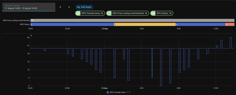

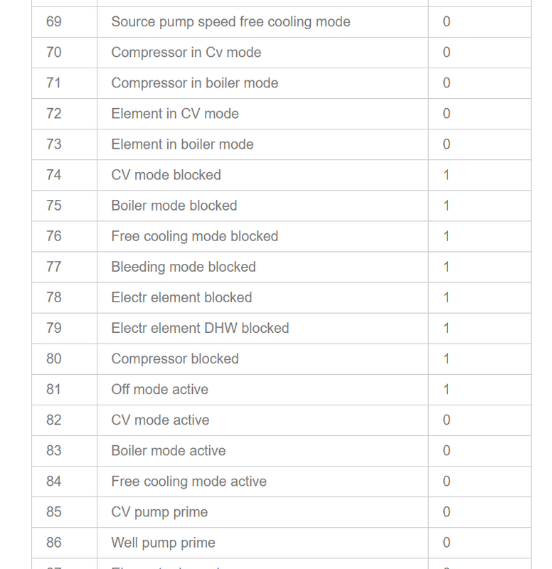

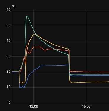

Ik ben wat aan het experimenteren met het blokkeren van de vloerverwarming 's nachts in het tussenseizoen. Ik blokkeerde vannacht de verwarming via manual control, index 33 (enable CH heating). Nu zag ik dat om 6u29 vanmorgen het veld 'Manual operation' van de itho status op 0 kwam gedurende 4 minuten. Hierdoor werd de heating geactiveerd en ging de compressor 2 minuten draaien. Iets later ging de 'Manual operation' opnieuw 2 minuten naar 0.
In de logs van mijn applicatie die de manual control aanstuurt zie ik niets: de manual timer van de add-on staat op 5 minuten, en de applicatie stuurt het blokkeercommando (index 33) elke 2 minuten via MQTT (en controleert ook de acknowledgment die vanuit de add-on terugkomt). Heeft iemand een verklaring voor dit gedrag?
Een gerelateerde vraag: zijn er mogelijke nadelen verbonden aan het blokkeren van de verwarming in het tussenseizoen? Bijv. als er 's morgens een extra lange run is door de opbouw van 'heat demand' gedurende de nacht?
Is er trouwens iemand die het mechanisme van de heat demand doorgrond heeft? Ik zie wel een correlatie met de afwijking van de gewenste kamertemperatuur (misschien een proportioneel-integrerende werking?).Afbeeldingslocatie: https://tweakers.net/i/v7AR91Qf0WWfKNe7auy_4juo22c=/800x/filters:strip_exif()/f/image/6XENhlia9IMIn1ys35uLnXSy.png?f=fotoalbum_large
[ Voor 4% gewijzigd door ijlzoeker op 30-10-2026 12:22 ]
  • GeeMoney
  • Laatst online: 21:11
GeeMoney
@ijlzoeker het mechanisme van heat demand is erg complex inderdaad. Onder andere door hysterese, optelsom van de warmtevraag van alle thermostaten met een gewicht, delta ten opzichte van huidige temp en setpoint etc.
Ik heb zelf de manual control op 30minuten staan en stuur elke 10min een commando, met 5min manual en elke 2 min een mqtt bericht is het geheel erg krap. Ik zou dat dus iets ruimer zetten en gewoon je bericht herhalend aanleveren.
Ik blokkeer zelf ook de heat demand tussen 23:00 en 01:00 uur in verband met in slaap komen van mijn vrouw (pomp staat naast onze slaapkamer) en dat werkt echt perfect.
Uiteraard zorgt dit er wel voor (zeker als je vaker of langer blokkeert) dat de runs gaan toenemen in lengte en/of frequentie. Dat is dus iets minder efficient al zal het meevallen mits je niet 8 uur lang per dag gaat blokkeren.
[ Voor 30% gewijzigd door GeeMoney op 30-10-2026 20:27 ]

@arjenhiemstra ik heb het probleem dat de integratie niet stabiel kan connecten naar de module. Dit komt niet door de wifi, want mqtt is wel de hele tijd gekoppeld en ik krijg daar alle informatie over binnen. Echter lijkt het alsof hij toch niet altijd bereikbaar is. In de log vond ik dit:
Logger: custom_components.itho_wifi.coordinator
Bron: helpers/update_coordinator.py:527
Integratie: IthoWiFi (documentatie, problemen)
Eerst voorgekomen: 1 november 2026 om 23:28:18 (28 gebeurtenissen)
Laatst gelogd: 05:05:03
    Error fetching itho_wifi_status data: Connection error: Timeout connecting to 192.168.88.121
    Error fetching itho_wifi_remotes data: Connection error: Timeout connecting to 192.168.88.121
    Error fetching itho_wifi_status data: API error: API request failed: 503 — Service unavailable (low memory)
    Error fetching itho_wifi_remotes data: API error: API request failed: 503 — Service unavailable (low memory)
Ik ben dus bang dat het een stabiliteits issue is qua memory in de module met de beta firmware
[ Voor 5% gewijzigd door Onl1ne1373 op 03-11-2026 10:35 ]

@arjenhiemstra Correctie, hij was de afgelopen 8 uur niet meer bereikbaar. Ik denk nog steeds dat wifi niet het probleem is, het lijkt erop dat hij steeds aan het rebooten is.
Afbeeldingslocatie: https://tweakers.net/i/8BCp47ntwKEE8V7TmWsI0hnJgOw=/fit-in/4000x4000/filters:no_upscale():strip_exif()/f/image/qIuVzKrUKOtnHDVHMycnx0Vv.png?f=user_large
Na van de stroom afgeweest te zijn kon ik er weer op en heb beta7 geinstalleerd. Even afwachten.
[ Voor 3% gewijzigd door Onl1ne1373 op 03-11-2026 13:10 ]

reboots (crashes) zouden in het syslog zichtbaar moeten zijn
  • Onl1ne1373
  • Registratie: Januari 2017
  • Laatst online: 19:32
arjenhiemstra schreef op dinsdag 3 november 2026 @ 13:41:
Er gaat toch iets niet helemaal goed, ik krijg hem niet op beta7 al lijkt hij het te doen en daarna te rebooten. Ik durf wifi toch niet helemaal uit te sluiten, maar hij draait al 4 jaar zonder een enkel wifi probleem en stroom eraf en erop en hij blijft op de wifi.

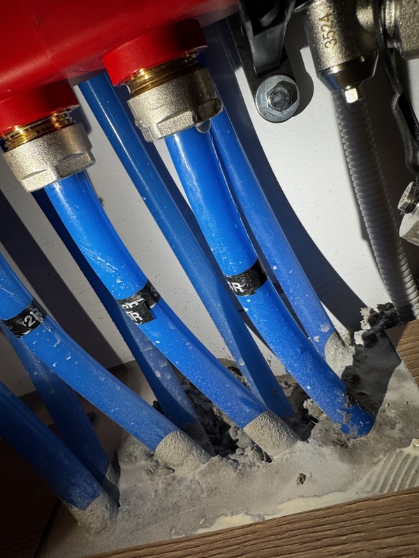

Iemand dit wel eens gezien? Lijkt mij niet ok. Boeltje verwarmd gelukkig wel.Afbeeldingslocatie: https://tweakers.net/i/v7HDe0saca3_bqZeOZ3VFipCpFA=/800x/filters:strip_icc():strip_exif()/f/image/CvkRR87rw3UD2CHz4FunJ53v.jpg?f=fotoalbum_large

Ik heb een nieuwbouwhuis van 3 jaar oud met een WPU 55l-5G, Autotemp Spider (12 groeps) en Spider-thermostaten. Tot nu toe heb ik de vloerverwarming nooit nodig gehad. Nu het kouder wordt start hij niet. Warm water werkt wel. De kamers zitten 1 tot 3 graden onder het setpoint.
Ik heb een NRG.Watch-module uitgelezen (alleen lezen, niets aan de WPU of Autotemp aangepast). Dit zie ik:
  • De Autotemp meldt “State cool = 1”, “State heating = 0”, gewenst vermogen 0% en alle kamers 0 vermogen.
  • De Autotemp meldt een buitentemperatuur van 21 °C. Het is november.
  • De WPU zelf meldt als buitentemperatuur -29,99 (dus geen waarde), status “uit” en CV niet ingeschakeld.
  • Op de Spider verschijnt een klein sneeuwvlokje als ik het setpoint verhoog.
Ik las hier eerder dat de WPU boven ongeveer 20 graden buiten niet verwarmt als de buitentemperatuur niet klopt. Ik weet niet of dat bij mij de oorzaak is.
Vragen:
  1. Waar haalt de Autotemp de buitentemperatuur vandaan, en heeft iemand daar een buitenvoeler voor aangesloten?
  2. Is er een automatische grens waarbij de installatie van verwarmen naar koelen schakelt, en waar stel je die in?
  3. Heeft iemand dit ook gehad, en wat was de oplossing?
Alvast bedankt.

@4rsh de Autotemp en pomp al eens van het stroom gehaald?
Dan reset deze zich volledig, lees dan na 30minuten opnieuw even uit.
Als de buitentemperatuur dan nog niet goed staat dan wordt dit vermoedelijk aangeleverd, weet je of je een remote monitoring hebt vanuit Klimaatgarant bijvoorbeeld?

Clavis schreef op woensdag 11 november 2026 @ 18:06:
Iemand dit wel eens gezien? Lijkt mij niet ok. Boeltje verwarmd gelukkig wel.[Afbeelding]
Gewoon even vervangen, is klusje van niets.

Warmtepomp wel, maar autotemp niet. Ik ga even alles 30 min uitzetten en daarna opnieuw monitoren. Thanks.

Ik heb de Autotemp en de pomp van de stroom gehaald en de batterijen uit de Spiders gehaald. Na het opstarten stond de Autotemp direct op Verwarmen en dat is de hele nacht zo gebleven. Eerder stond hij op Koelen, terwijl de buitentemperatuur in de Autotemp 21 graden was.
Die buitentemperatuur heeft nu geen waarde meer. Waar die 21 graden vandaan kwam weet ik niet. De kamers zijn ongeveer 1 graad warmer geworden, alleen de zolder loopt nog wat achter.
Ik weet nog niet wat het precies heeft opgelost, dus ik hou in de gaten of hij weer terugvalt naar Koelen. Weet iemand bij welke buitentemperatuur de Autotemp schakelt tussen koelen en verwarmen?

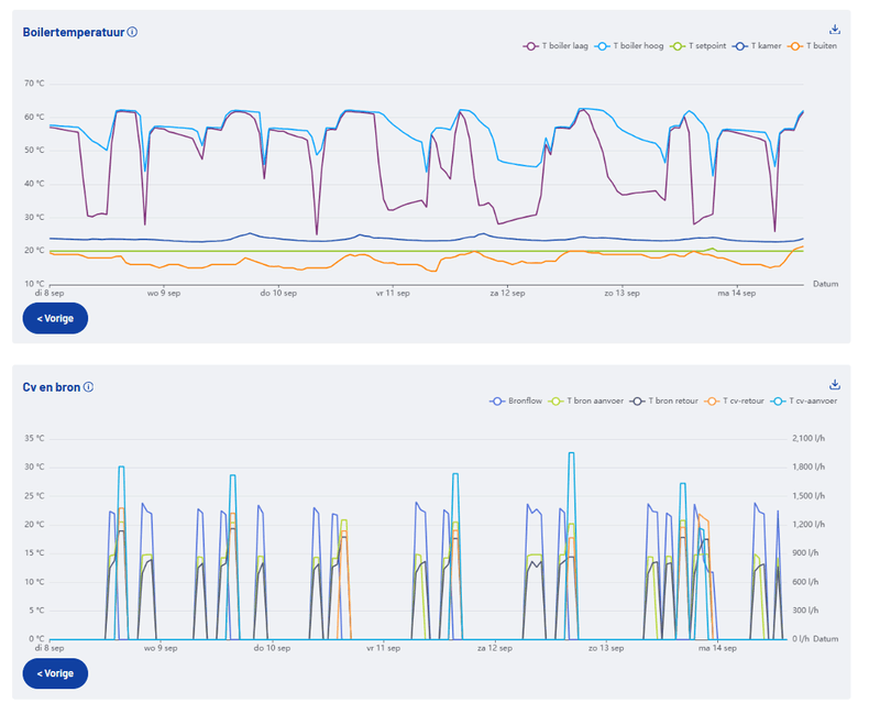

Het is mij opgevallen dat af en toe de boilervat verwarmd wordt tot 70 graden Celsius. Vaak op zaterdag dus waarschijnlijk legionella, maar af en toe ook op andere dagen. Tijdens deze runs is status/substatus 3 en 7.
Wat zou dit kunnen zijn? Ik dacht dat legionella run tot 62 graden verwarmd?

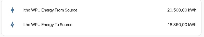

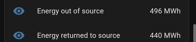

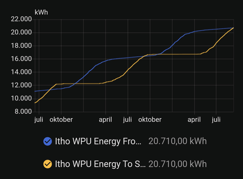

wie heeft een WPU met kWh meters ingebouwd?
welk model WPU is dat?
zit er een monitor oplossing in (klimaatgarant)?
  • Paulusbrand
  • Laatst online: 14:11
Hier een wpu 5g 65 met ingebouwde kWh meter en monitoring.
  • MS78
  • Registratie: Januari 2022
  • Laatst online: 10:39

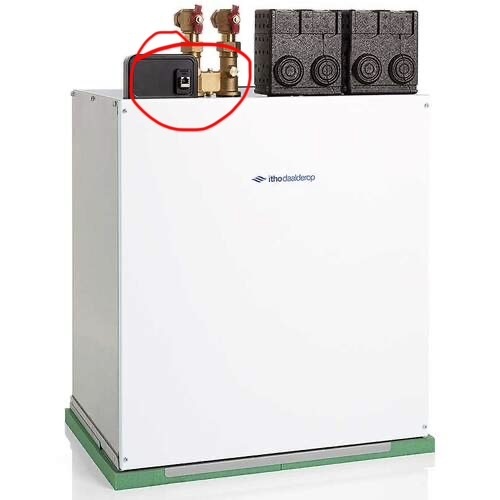

Ik heb hier ook een WPU 5G met ingebouwd kWh meter. Ook monitoring, zowel een LTE(?) modem als ook een andere print waarmee volgens mij eventuele WPU's van buren connectie maakte. Die print heb ik inmiddels verwijderd en de antenne van modem ook losgehaald. Monitoring is nl verlopen en ik heb zelf een buiten temperatuur sensor gekoppeld aan de WPU.
Zit nog te twijfelen om die modem print eruit te halen......
Hierbij een foto. Bovenste printje heb ik verwijderd, dat is voor RF communicatie tussen WPU's en de onderste is de LTE/5G modem. Die wil ik ook nog eens afsluiten en weghalen. Want doe niet aan externe monitoring.
Afbeeldingslocatie: https://tweakers.net/i/5MZB85ZKaoLYYj_NWGMYEa9ArwE=/x800/filters:strip_icc():strip_exif()/f/image/hXKHs73CXSnikA1XBN8xmGuL.jpg?f=fotoalbum_large
[ Voor 41% gewijzigd door MS78 op 21-11-2026 14:38 ]

Ik heb een WPU 5G (4,5kW model) uit 2022 met onderstaande hw/fw versies. Bij mij zijn de meters ingebouwd.
Net na 2022 is Itho gestopt met het inbouwen van die meters. Hardware hetzelfde maar de meters zitten er fysiek niet in. Of dat vanaf een bepaalde hw versie is, weet ik niet. Ik meen te herinneren dat versie 76 zijn, identiek aan de mijne, maar dan zonder meters.
Itho hw version: 76
Itho fw version: 37
  • RF1000
  • Laatst online: 20:59
vliegnerd schreef op zaterdag 21 november 2026 @ 17:06:
Itho hw version: 76
Itho fw version: 37
Hier een WPU 5G 6.5 met hw 78 en fw 37 met ingebouwde Eastron kWh meter. Eind 2022 geïnstalleerd.
Is er ergens trouwens nieuwe firmware te downloaden? Ben ik bezit van een itho module en servicetool om deze te uploaden.
[ Voor 9% gewijzigd door RF1000 op 21-11-2026 17:31 ]

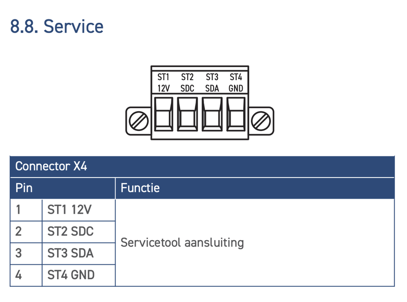

  • wouter.N
  • Laatst online: 20:20
GeeMoney schreef op zaterdag 21 november 2026 @ 22:59:
Wat gaat het nog mogelijk toevoegen dan?
We kunnen nu feitelijk echt bijna alles namelijk?
Zelf firmwares flashen zou ik je absoluut afraden namelijk.
Ik heb de compatibility “matrix” gezien en die is ronduit afschuwelijk. Er is geen touw aan vast te knopen en complete functionaliteit valt weg of is gewoon schier onmogelijk bij 1 “verkeerde” in de keten. Autotemp (firmware en hardware!), thermostaten(firmware en type) en de wpu (firmware en hardware!) hangen allemaal samen. Het is niet uit te leggen, serieus.
Counters resetten en de errorinstellingen aanpassen. Soms is het daarnaast beter om de officiële tool te gebruiken om instellingen te wijzigen. Bij het aanpassen van bijvoorbeeld de instelling voor glycol in de bron worden via één wijziging namelijk automatisch vijf instellingen aangepast.
Update: Ik was bijna vergeten wat de oorspronkelijke reden was om hieraan te beginnen: mijn autothemp op pairing mode zetten.

  • wouter.N
arjenhiemstra schreef op zaterdag 21 november 2026 @ 23:33:
jo, nice work! Dan maak je van de add-on een serial to i2c bridge? (zoals de service tool niet veel anders is btw maar dan dik 300 euro)

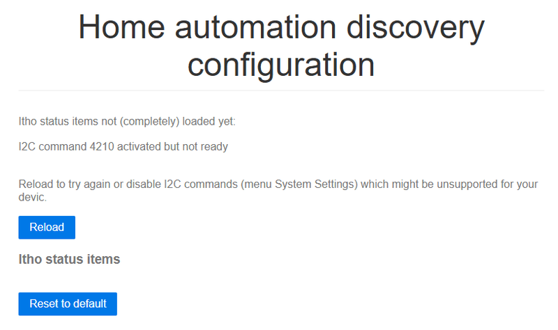

Ja, klopt (via TCP). Ik heb het nu werkend: het bleek aan een instelling (NVT) in de serial-naar-TCP-driver te liggen.
Het enige punt is dat een vraag en het antwoord op de Itho-bus twee losse I²C-berichten zijn: de servicetool stuurt een vraag naar de warmtepomp, en de warmtepomp stuurt later zelf het antwoord terug. De echte Itho-interfacekabel luistert altijd mee, dus elk antwoord komt aan, ook een laat antwoord.
De ithowifi-module (ESP32) gebruikt één I²C-controller voor zenden én ontvangen, en luistert dus alleen kort nadat hij iets verstuurd heeft. Komt een antwoord pas na dat venster, of stuurt de Itho uit zichzelf iets, dan wordt het gemist. In de praktijk antwoordt de warmtepomp vrijwel altijd binnen enkele tientallen milliseconden, dus ik loop hier nu niet tegenaan. Maar ik kan me voorstellen dat hier nog een bug in zit.
Eerlijk gezegd heb ik het allemaal gevibecoded, op basis van jouw ithowifi-firmware en de debuglogs van zowel de servicetool als de ithowifi-module.
Om alvast verwachtingen te temperen: firmware-updates via de brug heb ik bewust geblokkeerd (firmware- en bootloaderberichten worden niet doorgestuurd). Een update die over wifi halverwege afbreekt, kan de warmtepomp onbruikbaar maken. Dat risico vind ik te groot. Probeer je toch te updaten, dan krijgt de servicetool geen antwoord en geeft hij een foutmelding. Voor firmware-updates blijft de echte Itho-interfacekabel dus nodig.
Afbeeldingslocatie: https://tweakers.net/i/lSPjJt2mGs-E9CVN0sowzwDOzAs=/800x/filters:strip_exif()/f/image/EBUygBg5azNAaOVm2G5nTXK7.png?f=fotoalbum_large

MS78 schreef op zaterdag 21 november 2026 @ 11:28:
Hoe kan ik vaststellen of mijn WPU5G dit (modem/LTE) ook heeft? Klimaatgarant heeft het twee jaar lang op afstand uitgelezen, dus het moet ergens zitten.

  • Onl1ne1373
arjenhiemstra schreef op dinsdag 24 november 2026 @ 15:37:
ik begrijp dat (een deel?) van de kwh meters via RF uit te lezen is? Ik ga vanavond kijken bij iemand of daar iets van op te pikken is.
Maar je leest deze met je firmware toch al uit via i2c?
Afbeeldingslocatie: https://tweakers.net/i/JNC0iFzrj6j123B4q623aM8yiIA=/800x/filters:strip_exif()/f/image/6GjxctITMKE6koMHUZhsHUhG.png?f=fotoalbum_large

in dat geval zijn ze niet beschikbaar via ithostatus lijkt het, maar na vanvond weet ik hopelijk meer

Mijn warmtepomp is geleverd met de kWh meter, maar hij was verkeerd aangesloten en daardoor kon de WPU ze niet uitlezen en bleven de tellers op 0. Monteur heeft twee draadjes omgedraaid op mijn aanraden en toen werkte het wel. Dus ik zou even een multimeter meenemen en de pulse uitgang controleren of die juist is aangesloten :)
  • hussie01
  • Registratie: December 2015
Afbeeldingslocatie: https://tweakers.net/i/FPwjcqNMdDijE6xTPacPBt6ThkA=/fit-in/4000x4000/filters:no_upscale():strip_exif()/f/image/Bzj2JDJHm6fDEfgBQNPYmaZR.png?f=user_large
Dankzij screenshot van @Onl1ne1373 ben ik gerichter gaan zoeken en kom inderdaad bovenstaande tegen.
Betekent dit dat ik een ingebouwde kwh meter heb, maar wellicht verkeerd aangesloten?

  • PHPResource
  • Laatst online: 20:40
Twee dagen geleden de vloerverwarming op druk gezet na foutmelding a20 en nu alweer gezakt tot 1 bar. Ik zie iets van roest bij 1 vd expansievaten, is dat een reden? Zie foto's
Afbeeldingslocatie: https://tweakers.net/i/8JUjTAZQ5wplD7vQauTW3TwlfBo=/800x/filters:strip_icc():strip_exif()/f/image/iS8Mgjzp9bmOoZLDI4EOh9Pp.jpg?f=fotoalbum_large
Afbeeldingslocatie: https://tweakers.net/i/qwoXWQ8bplCd0vbVTIZBdrZKU9g=/800x/filters:strip_icc():strip_exif()/f/image/poZ1JFzmblg8U12sZifzgiNL.jpg?f=fotoalbum_large
