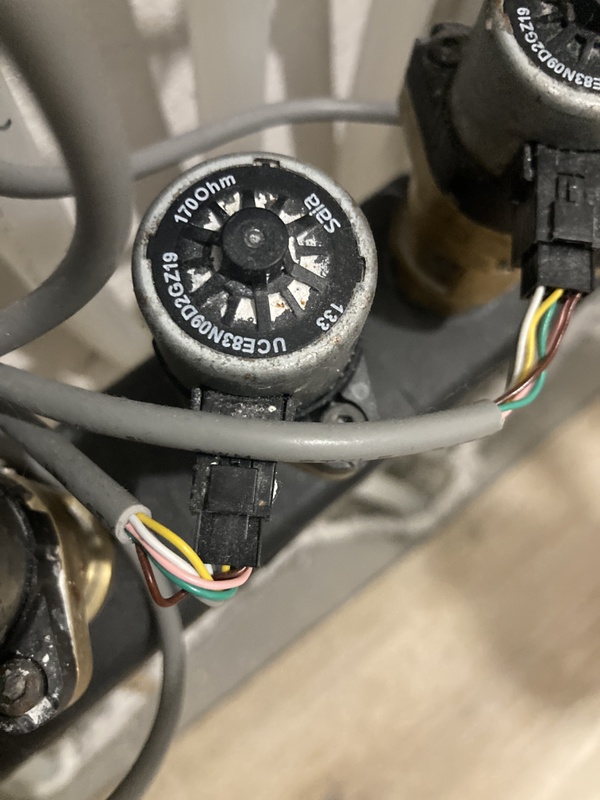

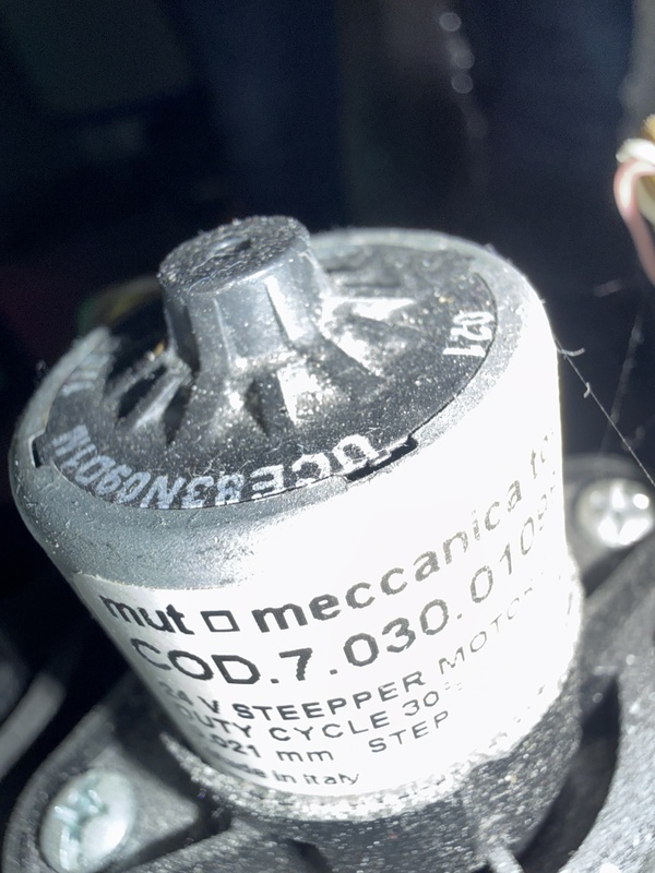

Sinds een dag of vier loopt de compressed gas temperatuur van mijn warmtepomp tijdens het maken van warm water opeens flink op, een paar graden hoger dan normaal. Voorheen zat dit vrij constant rond de 93 tot 94,5 graden, maar nu loopt het bijna op tot 100 graden. Daar schakelt hij ook op af. Het lijkt bovendien steeds bij een lagere boilertemperatuur te gebeuren.
Heeft iemand een idee waarom de compressed gas temperatuur plots hoger kan zijn? Waar moet ik het zoeken?
Ik log al een paar jaar alle data van mijn WPU, dus ik heb een flinke dataset beschikbaar.
Wat ik zelf al heb gecontroleerd:
  1. Flow warmtebron (pomp) is niet veranderd
  2. Aansturing en uitsturing van het expansieventiel is nog gelijk

  • wouter.N
  • Laatst online: 08:59
wouter.N schreef op dinsdag 2 september 2025 @ 20:12:
Niemand een idee?
Ik heb er zelf nog eens goed over nagedacht en vrees dat het echt een probleem in het koelcircuit is, bijvoorbeeld te weinig koudemiddel of een verstopt expansieventiel. De reden dat ik dit denk is dat het temperatuurverschil tussen persgastemperatuur en vloeistoftemperatuur extreem groot is, meer dan 40 graden Celsius. Dit betekent dat de condensor goed functioneert en voldoende energie kan afvoeren, maar op de een of andere manier toch onvoldoende capaciteit heeft om de warmte kwijt te raken. Volgens mij kan dit alleen gebeuren als er te weinig koudemiddel door de condensor stroomt.
Heeft iemand hier andere ideeën over?

@wouter.N ik ben het eens met je analyse, maar geen ervaring met dit probleem.
05-00747 kost 1933 euro ex btw bij wasco: https://www.wasco.nl/Wasc...&PageSize=12&IsTrad=false
Hopelijk hoef je dit niet te vervangen.

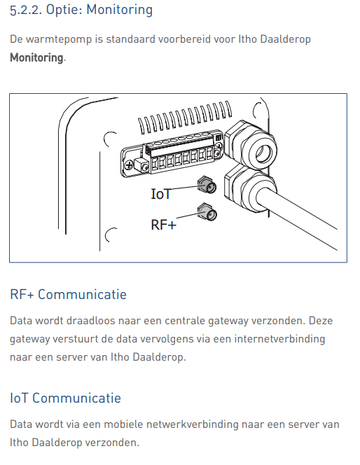

Mijn WPU stuurt en ontvangt data via 868Mhz.
Bij afluisteren i2c bus zie ik dat al het RF verkeerd wordt gelogd en gerepeat. Ik heb ook twee kastjes in de meterkast die energiegebruik van zonnepanelen en ventilatie loggen. Lijkt ook 868Mhz. Ergens bij de buren moet een modem liggen, zoals bij jou. Maar weet niet waar.
Wellicht zit er tegenwoordig toch stiekem een 4G modem ergens?

Hier ook sinds maandag een outside temp ingesteld. Hier is ook een 4G modem aanwezig omdat ik zelf via https://monitoring.climateforlife.nl/ ook mee kan kijken. Geen idee waarom ze 'ineens' begonnen zijn met het pushen/uitlezen van de buitentemp, had op zn minst een berichtje verwacht. Ik ga het vragen, want pomp is mijn eigendom en service loopt niet via Itho, maar 3e partij.

Toch nog een vraagje. Volgens Itho moet ik bij een upgrade naar de 5G WPU de autotemps inclusief verdelers en ventielen vervangen. Dat eerste kan ik nog begrijpen, maar bij het tweede en derde heb ik mijn twijfels. De stappenmotoren lijken, voor zover ik op de afbeeldingen op internet kan zien, identiek. Zou iemand een foto kunnen maken van de stappenmotoren, bij voorkeur inclusief specificaties zoals de afstand per stap?
Afbeeldingslocatie: https://tweakers.net/i/KziaYKkt84GWwqENmaJegbTRJlY=/x800/filters:strip_icc():strip_exif()/f/image/7OqKMQ2nzH3xJeCTpqDnIJsN.jpg?f=fotoalbum_large
  • scofield
  • Laatst online: 18-11 20:37
Ik zou thermische motortjes verwachten tegenwoordig. Zijn alle autotemps uitgevoerd met stappen torretjes blijkbaar?

Er zijn 2 antenne's op mijn warmtepomp aangesloten. Weet iemand waar deze voor dienen (externe communicatie/spider thermostaten?). Misschien dat ik een van deze antennes kan ontkoppelen?

wouter.N schreef op maandag 15 september 2025 @ 19:03:
Afbeeldingslocatie: https://tweakers.net/i/i1zANBqD3eHV_-WAATKKFdp872Q=/x800/filters:strip_icc():strip_exif()/f/image/J1ooYMS5Rc5bSGNP3dlpRlDk.jpg?f=fotoalbum_large
Afbeeldingslocatie: https://tweakers.net/i/eANgBR4SnAP3CBqJ3Kcko7NW9Lk=/800x/filters:strip_icc():strip_exif()/f/image/LCskYMjspMPjZU9ZXcSprJHU.jpg?f=fotoalbum_large
Zichtbaar zo? Ik ben niet thuis, maar vond deze nog in mijn fotoalbum.

vliegnerd schreef op dinsdag 16 september 2025 @ 20:51:
Autotemp uit 2022 van WPU 5G
Weer bedankt, echt top!
Zeker zichtbaar, qua motor specs helemaal gelijk aan de oudere generatie alleen andere type as (shaft).
UCE: Stepper Motor
83: Unipolar: stronger magnet
N: Approval
09: Winding code (het vreemde is dat we hier beide het zelfde hebben (code 09 = 170ohm), maar dit is niet een van de standaard waarde volgens de datasheet, hierdoor moeten we de motortjes perse via Itho kopen)
D: Connection Type

@silvanverschuur Uit de installatiehandleiding van de WPU 5g:
Er is een 868Mhz (RF+ "draadloos") en een mobiele (2G/4G/5G?) connectie/antenne mogelijk:
Afbeeldingslocatie: https://tweakers.net/i/F2I4tVpTnh598GusN8ImRAGaCrY=/fit-in/4000x4000/filters:no_upscale():strip_exif()/f/image/7d2KtJ3bYy76Vv20yiCX1OqW.png?f=user_large

@vliegnerd als je die zooi eruit trekt kunnen ze dus ook niets meer sturen en monitoren. Zodra het onderhouds contract erop zit zou ik het eruit trekken. Die data kunnen ze mooi naar fluiten wat mij betreft, het is namelijk ook niet zo dat ze regelmatig met mooie updates komen of klanten tegemoet komen in behoeftes.
Bedankt voor de info. De connectoren zitten net iets anders gemonteerd dan in de handleiding staat dus ik kan alsnog niet goed bepalen welke connector wat is. Ik ga morgen even één voor één de antennes loskoppelen.

@vliegnerd In de WPU-5G zit een modem/simkaart ingebouwd. Als je ook bij hun een monitoring abonnement neemt kan je bij Climate for Life een dashboard hebben, geen extra internet verbinding nodig. De WPU-4G had hier een apart modem voor die meerdere huizen bediende.
