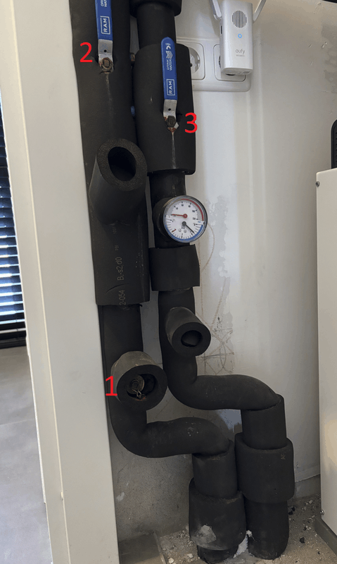

Ik ben even op zoek naar Tweakers die zelf de druk van de bron van hun WPU5G weer op peil hebben gebracht door deze bij te vullen met een vulslang en die me hierbij kunnen helpen.
Het precieze proces heb ik nog niet helemaal duidelijk, dus is helemaal gebaseerd op aannames en incomplete informatie die ik heb kunnen vinden.
Klopt het op deze manier?
1. Warmtepomp uitschakelen
2. Vulslang aansluiten op de kraan en vol laten lopen met water (zodat er geen lucht in de bron komt)
3. De kraan bij 2 of 3 dichtzetten? Is dit nodig?
4. De vulslang op 1 aansluiten. Komt er geen water uit als ik deze open draai, kan ik dat gewoon doen?
5. De kraan open draaien en dichtdraaien wanneer het aantal bar weer voldoende is.
6. Vulslang verwijderen, dop er op, kraan 2 / 3 weer open?
7. Ontluchten, is dat nodig? En hoe doe je dat?
En het bovenstaande dan zonder antivriesmiddel, want ik lees dat dat bij de WPU5G niet van toepassing is.
Afbeeldingslocatie: https://tweakers.net/i/LTxjlie3fcUgI7Rz_Q8S53lfOnE=/x800/filters:strip_exif()/f/image/M6gtgqnDYRCo7B0Tvwr5bum2.png?f=fotoalbum_large
  • spacewagon
  • Laatst online: 14:11
Rudyy schreef op dinsdag 27 mei 2025 @ 16:39:
Is de foto inderdaad van je bron? Er zitten twee kranen op waarop 'drinkwater' staat. Misschien had de monteur die toevallig nog liggen.
Normaal gesproken zit de afsluiter bij het bijvulpunt. Met die afsluiter zet je het bijvulpunt dicht (standaard) of open (als je gaat bijvullen). Bij jou zit 2 en 1 wel heel erg ver van elkaar. Zit het bijvulpunt niet toevallig rechts van twee? Of daar ergens in de buurt?
De twee kranen staan in dezelfde lijn als de leiding. Dat betekent dat ze nu open staan. Dus als je bij 1 het dopje er af draait, dan spuit er water uit. Vermoed ik.
Je stappenplan klopt best goed.
--> Is niet nodig.
--> Yes!
--> Zie boven. Als dit de juiste kranen zijn, dan moeten ze dicht ja.
--> Zie boven. Als dat het bijvulpunt is, dan moet dat. Als de kraan dicht staat, komt er geen water uit.
--> De waterkraan open draaien en de kraan die het bijvulpunt afsluit opendraaien. Als de druk voldoende is (doe altijd wat meer, want het zakt iets na het afsluiten), dan doe je beide kranen weer dicht en koppel je de slang af. Houd een emmer in de buurt.
--> Ja
--> Normaal gezien niet. Waarschijnlijk heb je automatische ontluchters.

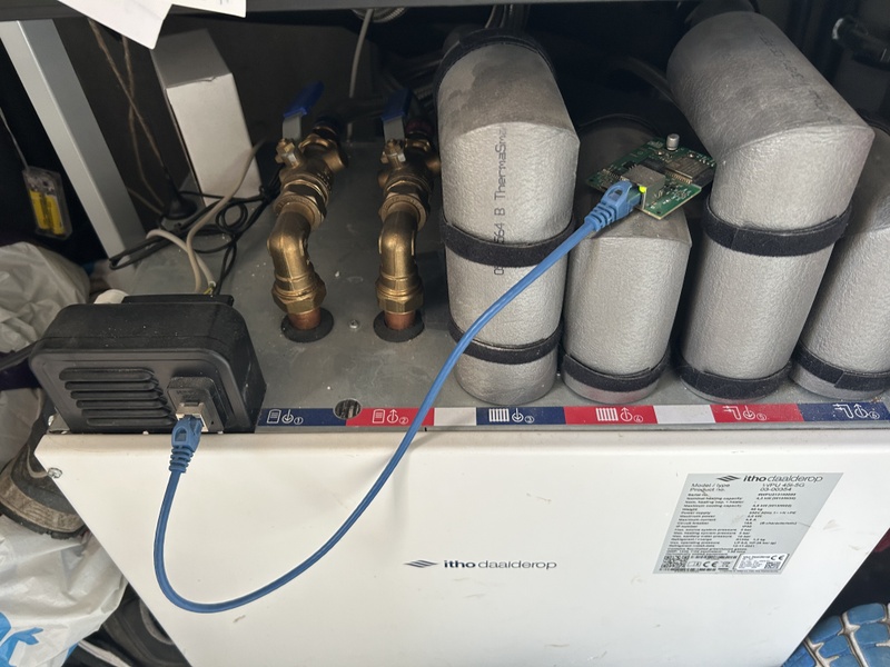

Gister avond laat iets bedacht over waarom de warmtepomp zo korte burst heeft voor koeling.
Ik heb een WPUI 4 gen zonder controllers. Er zitten bovenop de verdeler oranje knoppen dan kan je de groepen wat bijsturen(bijvoorbeeld in de winter de slaapkamers wat dichter anders wordt het te warm). Gevolg is dat er minder flow komt over de vloerverwarming.
Maar de pompflow is gelijk dus gaat feitelijk meer flow over de bypass. Dit gebeurd bij koeling waardoor het water te snel afkoelt. en de pomp weer uit gaat. Vanochtend de kleppen maximaal open gezet en voila:
Afbeeldingslocatie: https://tweakers.net/i/84oWxYcEnbb8f2L0EhGpoPtODKM=/fit-in/4000x4000/filters:no_upscale():strip_exif()/f/image/RdkAgrmeuhxcqPRkebTyW1nl.png?f=user_large
Heeft iemand al manual control gedaan bij een WPU 4e generatie? wil deze winter toch wel echt alleen overdag verwarmen.
[ Voor 7% gewijzigd door -daan- op 02-06-2025 15:07 ]

  • arjenhiemstra
  • Laatst online: 15:04
arjenhiemstra
ff vraagje aan de WPU gebruikers;
zou je een foto van een in de WPU geïnstalleerde add-on willen delen die ik voor de handleiding / wiki / website mag gebruiken?
Mijn dank is groot! d:)b
  • Inviscid
  • Laatst online: 17-11 13:58
arjenhiemstra schreef op dinsdag 10 juni 2025 @ 23:31:
Wel met een 3D-print behuizing met magneetjes (en een hoop stof), dus hoop dat je er wat aan hebt:
Afbeeldingslocatie: https://tweakers.net/i/cx1ki8LkpfOU1EstaGtxUmR9oV4=/800x/filters:strip_icc():strip_exif()/f/image/Zucqt0LN2jxHd1qrX7nSpn5j.jpg?f=fotoalbum_large

  • vliegnerd
  • Laatst online: 10:32
vliegnerd
Nintendo fan.
Mooi gedaan!
Bij mij hangt de module gewoon aan een UTP kabeltje en/of ligt bovenop de WPU op een paar geïsoleerde buizen:
Afbeeldingslocatie: https://tweakers.net/i/kKYfB8JSnVks2mGJVS77lpisIkA=/800x/filters:strip_icc():strip_exif()/f/image/bghX1Sv4nd9Oin5eDLDntJdL.jpg?f=fotoalbum_large

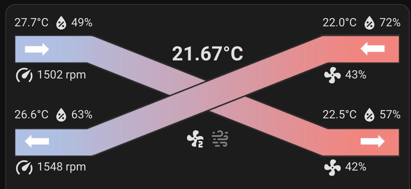

Wellicht dat deze vraag eerder is gesteld, maar ik heb het niet kunnen vinden. Het is mij opgevallen dat ik de temperatuur op de thermostaten niet lager dan 20 Celsius kan instellen. Min room temp setting is 18.
Afbeeldingslocatie: https://tweakers.net/i/FrHP7TnJl0C0wjSVgvpw6-Q1tIQ=/x800/filters:strip_exif()/f/image/xITiEb1VpwSfwTjbWMh7GYd4.png?f=fotoalbum_large
Weten jullie waar dit aan ligt?
Daadwerkelijke temperatuur is 22 graden overal.
[ Voor 4% gewijzigd door Midan op 13-06-2025 23:35 ]

De warmtepomp staat in koelmodus, en om te voorkomen dat het vocht in de lucht neerslaat op de vloer wordt de minimaal instelbare temparatuur in deze modus ingesteld op 20 graden Celsius. Als de warmtepomp weer in verwarmingsmodus komt zal de instelbare temperatuur weer op 18 graden Celsius kunnen.

silvanverschuur schreef op maandag 16 juni 2025 @ 06:25:
In welk opzicht helpt de WTW veel tegen de warmte? Ik heb een Itho WTW (HRU-400) maar die kan volgens mij alleen de lucht verwarmen en niet koelen.
Een WTW in de winter gebruikt de afgezogen warme lucht om de aangevoerde koude lucht op temperatuur te brengen. In de zomer wanneer het buiten warmer is dan binnen, koelt de WTW de ingezogen lucht af met behulp van de relatief koele lucht van binnen die afgezogen wordt.
Hier een screenshot van mijn WTW. Buitenlucht 27.7C, lucht die uit huis gezogen wordt is 22.0C. Die lucht van 22.0C wordt gebruikt om de in te blazen lucht af te koelen naar 22.5C.
Dankzij een WTW kun je je huis dus gewoon blijven ventileren op warme dagen.
Afbeeldingslocatie: https://tweakers.net/i/3xtYHHeWqyHhJfvAaPpucndg-zQ=/800x/filters:strip_exif()/f/image/LQhI3GSQGsjLE2DZoL9HaqTy.png?f=fotoalbum_large
De (automatische) bypass is nog een klein extraatje. Zodra de buitenlucht koeler is dan de binnenlucht, kun je de WTW omzeilen, dan wordt de koelere buitenlucht niet opgewarmd door de afgezogen binnenlucht.

Kanarie schreef op maandag 16 juni 2025 @ 11:56:
Ik heb bij mij nog niet gezien dat de lucht van buiten gekoeld werd m.b.v. de lucht die naar buiten gaat. De lucht die naar binnen wordt gevoerd lijkt (volgende de sensoren in het apparaat) altijd dezelfde temperatuur te hebben als de buitenlucht (in de zomer dan).
Mijn WTW werkt dus anders, of ik lees een sensor niet goed uit met EPHome :)
@Kanarie Welk merk/type WTW heb jij?
  • Kanarie
  • Laatst online: 18-11 20:20
Kanarie
תֹ֙הוּ֙ וָבֹ֔הוּ
silvanverschuur schreef op maandag 16 juni 2025 @ 14:48:
Dit is een S&P Sabik 350, standaard, niet enthalpiewisselaar. Als de warme buitenlucht niet afgekoeld wordt met de koelere binnenlucht lijkt me dat de bypass onbedoeld openstaat.

  • silvanverschuur
  • Laatst online: 16-11 21:30
Kanarie schreef op maandag 16 juni 2025 @ 15:57:
Ik gebruik een ESP module met modbus om mijn itho wtw uit te lezen maar ik heb het vermoeden dat die sensor niet de juiste waarde teruggeeft. Ik heb al meerdere keren de documentatie (modbus registers) vergeleken met de code en dat lijkt allemaal in orde. De sensor die de temperatuur van de lucht "Naar woning" weergeeft, heeft echter wel altijd dezelfde waarde als de sensor "Temperatuur buitenlucht". Alle andere temperatuur sensoren lijken wel correct. Ik zal eens kijken of ik met een externe temperatuur sensor in de ventilatie buizen een andere waarde krijg.
Bypass kan ik trouwens zelf regelen en dat heeft geen invloed op deze sensor waarde. Ik weet dat deze klept werkt want dit kun je horen als je bij de WTW staat.

  • Laatst online: 15:46
Kanarie schreef op dinsdag 17 juni 2025 @ 15:25:
Jouw delta-grafiek lijkt wel een soort zaagtand, misschien kan de warmtepomp z'n koelte niet kwijt aan de vloer en gaat daarom pendelen?
In koelbedrijf haalt de WPU middels een circulatie pomp de koude die er in de winter is in gestopt naar je vloer (met tussenkomst van een warmtewisselaar). De warmtepomp zelf staat daarbij niet aan. Daarom ook maar een tiental W in koelbedrijf aan E vermogen.
  • Chip2710
  • Laatst online: 15:21
Hallo,
Ons appartement krijgt toch een 3.5 kW WPU 5G, heeft deze unit een standaard Schuko stekker aansluiting?
Dan zou er een HW plug ingezet kunnen worden om het verbruik te meten.
Itho WPU_5G. 3.5
  • wouter.N
  • Laatst online: 15:12
Chip2710 schreef op vrijdag 20 juni 2025 @ 08:34:
Hallo,
Ja, doe ik ook met mijn 4.5. Al hebben de nieuwe generaties WPU volgens mij hun eigen energiemeting.
[ Voor 10% gewijzigd door wouter.N op 20-06-2025 09:36 ]

Iemand die een suggestie heeft waarom onderstaande WP niet koelt?
Druk is aan de hoge kant, maar dat zal het toch niet zijn? Of luistert dat zo nauw?

Ik heb een vraag namens mijn buren. In de wpu zie ik dat de cv pomp blijft draaien als hij tapwater maakt. Iemand ideeen hoe dit opgelost kan worden?
