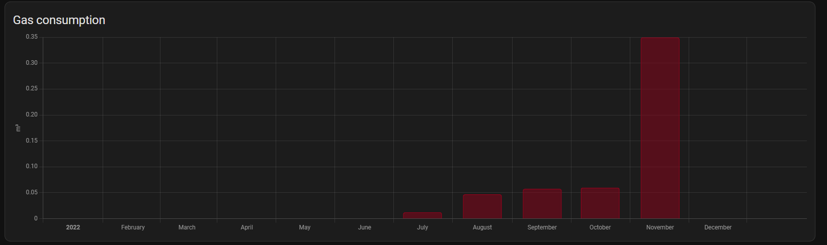

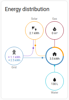

Ik ben er zéér happy mee dat water nu ook goed werkt in het energy dashboard:
Afbeeldingslocatie: https://tweakers.net/fotoalbum/image/fpw4V2deynshErA1KdDG8uK2.png
Ik had altijd al het gevoel dat het zonder water te meten niet compleet was, ondanks dat het niet (direct) energie is.
Iedereen die hier over meegedacht heeft, zeer bedankt!

  • JeroenH
  • Laatst online: 11:19
water_escape schreef op donderdag 10 november 2022 @ 12:44:
koude douche genomen vanmorgen :) (veel water, geen gas :9 )
We hebben een warmtenetaansluiting, en die sensor laat ik in HA omrekenen naar m3 aardgas. Ik moet nog eens duiken in de conversiefactoren die daar gebruikt worden, want ik vertrouw niet helemaal dat het goed ingesteld staat.
Daarnaast heeft onze GJ-meter maar 2 cijfers achter de komma (0,01 GJ dus), dat zijn behoorlijke sprongen waar je op uurbasis en eigenlijk op dagbasis niet zoveel aan hebt. Het is in te stellen naar 3 cijfers achter de komma, en Ennatuurlijk heeft ook aangegeven dat ze dat wel willen doen, maar het duurt allemaal even....

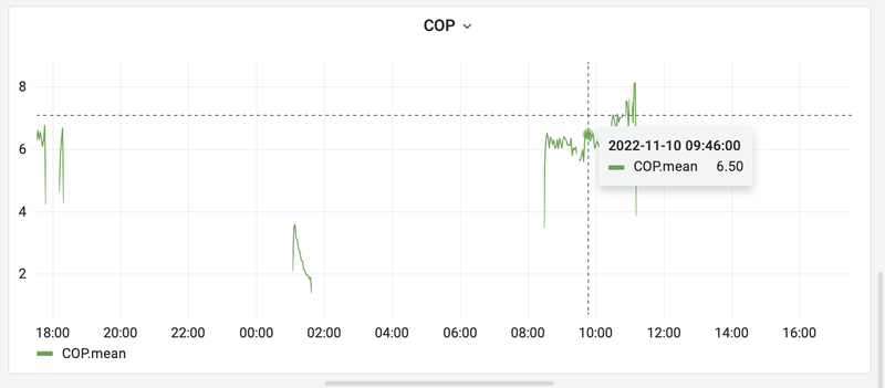

Ik kijk er overheen, maar ik zoek een helper die het gemiddelde over een dag kan bijhouden. De gemiddelde helper kan je niet tijdgebonden maken en de afgeleide, zo lijkt het, alleen per 24 uur en niet per dag.
Daarbij wil ik bij voorkeur niet dat de 0 waardes mee genomen worden in het gemiddelde, dat geeft namelijk een vertekend beeld over het verbruik van de warmtepomp.
Omdat de WP vrij weinig op een dag aan staat is het ook niet heel handig van alles te moeten gaan testen en als het niet werkt dan weer aanpassen
Afbeeldingslocatie: https://tweakers.net/i/9cLjHZGVX5C_BNnpoDQj3f3o4Rs=/800x/filters:strip_exif()/f/image/REGiJOsg3gN5PPumuUABd1AE.png?f=fotoalbum_large
[ Voor 22% gewijzigd door Toppe op 10-11-2022 17:42 ]

  • JeroenH
N.a.v. deze vraag eens goeg gekeken naar de stadswarmte-sensor, en hoe hij een waarde omrekent naar m3 aardgas. Dat stond dus verkeerd, op een manier waarvan ik niet begrijp hoe ik dat heb kunnen doen. Ik heb dat goed gezet, en nu komen er veel realistischer waarden uit; 0,01 GJ wordt weergegeven als 0,33 m3 aardgas, wat klopt. Ik heb in Statistics nog even een meetwaarde van 1500 m3 weggegooid, allemaal prima.
Zit ik alleen nog met een historie van een paar maanden met garbage data:
Afbeeldingslocatie: https://tweakers.net/fotoalbum/image/9UXY5gurhaeJxQiFCTe8xo0A.png
Weet iemand hoe (of: of) de gehele historie van een sensor weg te gooien is? Ik heb natuurlijk al even zitten googlen, maar dan vind ik tips over hoe je in database-tabellen kunt gaan zitten roeren. Ik krijg al nachtmerries bij het idee, dus als dat de enige optie is laat ik het lekker ziten. Ik hoop dat het makkelijker en veiliger kan.

  • JeroenH
pentode schreef op donderdag 10 november 2022 @ 22:42:
Kun je de sensor niet gewoon hernoemen. En het databeesten voor lief laten.
Dat leek mij een heel goed idee, dank daarvoor. Als ik het echter uitvoer houd ik alle historische data. Dit is de yaml met de nieuwe naam van de sensor:
YAML:
template:
  - sensor:
      - unique_id: gas_equivalent
        unit_of_measurement:
        device_class: gas
        state: "{{ ( states('sensor.kamstrup_403_heat_energy_e1')|float(0) * 32.68 ) | round(4)}}"
        state_class: total_increasing
        availability: >-
            {{ states("sensor.kamstrup_403_heat_energy_e1")|is_number }}
Het dashboard pikte de nieuwe naam ook gelijk op, ik had gedacht daar iets van een error ("sensor niet gevonden") aan te treffen, en dat ik deze "nieuwe" sensor moest kiezen.
Ik kan er niet zo mee zitten, het is duidelijk zichtbaar vanaf wanneer het goed staat.

  • pentode
  • Laatst online: 30-07 23:50
pentode
illuster en luisterrijk
Reinder83 schreef op vrijdag 11 november 2022 @ 12:45:
Hmm dan weet ik het ook niet, misschien weet onze template guru @TheFes iets :)
@Toppe Moet de komma niet een punt zijn?
De mens leert. Het mensDOM niet.
  • Toppe
  • Laatst online: 13:31
TheFes schreef op vrijdag 11 november 2022 @ 12:48:
Wil je dan een gewogen gemiddelde op basis van de tijd dat hij op die waarde heeft gestaan, of simpelweg een gemiddelde van de waardes die hij heeft gehad?
De laatste. Ik reken de COP van de WP uit en ik wil per dag het gemiddelde daar over weten maar wil dus geen 0 waardes mee (laten) rekenen.
  • pentode
pentode
Toppe schreef op vrijdag 11 november 2022 @ 12:51:
Dat hele attribuut hoort daar niet ;)
Ok, geen punt. Punt gemaakt ;-P

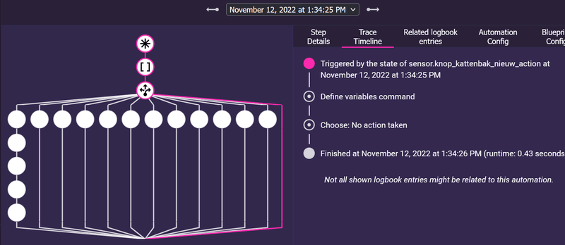

Ik heb:Deze knoppen hebben het ruim een jaar (?) prima gewerkt in combinatie met deze blueprint
Sinds een aantal weken (geen idee of het door een HA of Z2M update komt) werken actions die meer dan 1 stap bevatten niet meer. Als ik bijvoorbeeld een single click doe begint de automation te lopen en binnen een fractie van een seconde stopt de automation omdat de knop doorgeeft dat hij niet meer ingedrukt wordt. Dit gebeurt ook als ik als enige action een script achter een single-click hang; de eerste stap van het script wordt nog uitgevoerd, daarna wordt het script onderbroken omdat de de action van de knop geen 1_single meer aangeeft maar none.
Hoe zorg ik er nou voor dat na het ontvangen van een single click (of double click, of hold) gewoon netjes alle acties worden uitgevoerd, ook al is de action van de knop weer terug naar none?
Ik heb ook een aantal andere blueprints geprobeerd, waaronder Tuya TS004F: 4 Button Wireless Switch - Zigbee2MQTT (2022) (leek me door de naam wellicht goed up-to-date) maar allemaal hebben ze hetzelfde euvel.
Voorbeeldje van wat er gebeurt bij een single click die 4 acties moet uitvoeren, maar hij stopt na 1:
Afbeeldingslocatie: https://tweakers.net/i/shaIMzp_W7G-TMeqK7Lr7gLZigU=/800x/filters:strip_exif()/f/image/UhjgMEZ3s8GVzNjyU5AkxmMf.png?f=fotoalbum_large
Trace die direct hierna plaatsvindt, binnen dezelfde seconde:
Afbeeldingslocatie: https://tweakers.net/i/Ndd6-czjRAWyFvpGd5ooy4lp-7I=/800x/filters:strip_exif()/f/image/b95grTIkNwke7ZPwPgDp3LKC.png?f=fotoalbum_large
  • TheFes
  • Laatst online: 11:48
Gizz schreef op zaterdag 12 november 2022 @ 13:58:
* Gizz begint hoofdpijn te krijgen van zijn fysieke knoppen die zichzelf steeds cancelen :z
Zet de json van de beide traces eens op iets als dpaste.org
Home Assistant configuratie
  • Gizz
  • Laatst online: 10:51
Gizz
Dunder-Mifflin, Inc.
@TheFes De trace waarbij de boel tussentijds wordt gestopt (eerste screenshot): klik
Trace van tweede screenshot: klik
  • TheFes
Gizz schreef op zaterdag 12 november 2022 @ 14:25:
Jouw automation staat op mode: restart
JSON:
    "config": {
      "mode": "restart",
      "max_exceeded": "silent",
De Blueprint heeft mode: queued
Ik vermoed dat jouw automation nu cancelled wordt door het release event
[ Voor 9% gewijzigd door TheFes op 12-11-2022 14:28 ]
  • Gizz
Gizz
@TheFes soms kan het zo simpel zijn :o Ik zie dat men dat al op 3 februari heeft veranderd in de blueprint. Iets van een update-functionaliteit voor blueprints zou een mooie toevoeging in HA zijn.
Heb nu handmatig de mode in mijn blueprint veranderd naar queued en nu wordt weer alles netjes uitgevoerd:
Afbeeldingslocatie: https://tweakers.net/i/eYM93CZMtZKRHsUOUkelbPh86Zk=/800x/filters:strip_exif()/f/image/ZzikZMxgc21JiFNSRVweFWMD.png?f=fotoalbum_large
Bedankt voor het meedenken! :)
