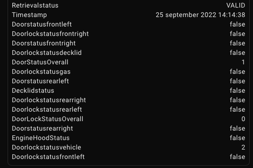

Ik heb een entiteit van de sloten van mijn auto deze entiteit heet :xxxxxlock
Als ik daarop op klik zie ik attributen staan met daarin:Afbeeldingslocatie: https://tweakers.net/i/lgf6ymlpQr0V0_yB3M9rLTZmS_Q=/full-fit-in/4000x4000/filters:no_upscale():fill(white):strip_exif()/f/image/wsUo22iWjG9tTmz22ZNzvoe8.png?f=user_large
Hoe kan ik deze attributen zichtbaar maken in een kaart of deze apart als entiteit instellen?

19roland70 schreef op dinsdag 27 september 2022 @ 20:42:
Als ik daarop op klik zie ik attributen staan met daarin:[Afbeelding]
Het gewenste attribuut selecteren in de entiteit kaart?
  • Septillion
  • Laatst online: 07:24
Ligt een beetje aan de kaart maar bij veel kan je aangeven dat je een attribute wil tonen. Bijvoorbeeld in de entities card:
YAML:
type: entities
entities:
  - entity: sensor.bedroom_temperature_battery
    type: attribute
    attribute: humidity

  • 19roland70
  • Laatst online: 28-10 21:29
Septillion schreef op dinsdag 27 september 2022 @ 21:45:
YAML:
type: entities
entities:
    type: attribute
    attribute: humidity
Ik heb dit nu gedaan maar er komt niks te staan alleen een minnetje
type:
entities:
   - entity: binary_sensor.whkb45b4ud47775976_lock
     type: attribute
     attribute: Doorstatusfrontright
  • Septillion
@19roland70 Dat is wat ik zie als ik een niet bestaand attribute gebruik. Zeker goed overgenomen? En weet je zeker dat het directe attributen zijn en niet nog structured? Kan je iets beter zien als je onder Dev tools => States op een entiteit klikt en kijkt onder "State attributes (YAML, optional)" Bijvoorbeeld:
YAML:
brightness: 203
color:
  h: 28
  hue: 28
  s: 90
  saturation: 90
  x: 0.4937
  'y': 0.4151
color_mode: color_temp
color_temp: 430
Hier is 'h' een child van het attribute 'color' en niet direct een attribute. Je screen shot is net even te cropped om dat te kunnen zien.
  • Koepert
  • Laatst online: 29-10 18:49
19roland70 schreef op dinsdag 27 september 2022 @ 22:07:
type:
entities:
     type: attribute
Wellicht een tikfout. Maar in DIT voorbeeld heb je geen type opgegeven. Achter type: staat niets.
  • 19roland70
Septillion schreef op dinsdag 27 september 2022 @ 22:14:
YAML:
brightness: 203
color:
  h: 28
  hue: 28
  s: 90
  saturation: 90
  x: 0.4937
  'y': 0.4151
color_temp: 430

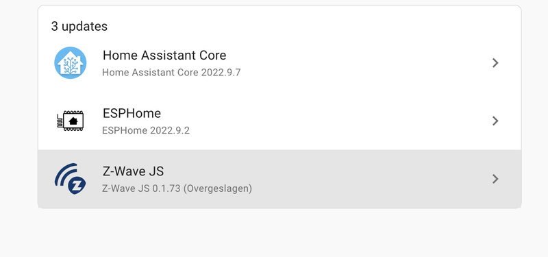

  • Ruudstertje
  • Registratie: April 2021
  • Laatst online: 21-10 09:36
breinonline schreef op woensdag 28 september 2022 @ 19:08:
Kan je hem wel nog herstarten? En blijft de foutmelding dan? Waar draai je op? Zijn er nog updates van het OS die open staan?
Ja HA herstarten wil gewoon.. Er staan nog 3 updates open. Het lijkt erop dat ik Home Assisntant Core 2022.9.6 heb overgeslagen?! Zou dit het probleem zijn?
Ik draai HA op mn HP Thin Client T620. Ook deze al opnieuw gestart.
Afbeeldingslocatie: https://tweakers.net/i/qlKk9t_TGwztMlvggtkltdyvo2s=/800x/filters:strip_exif()/f/image/fxIcnfShFSVDDn6WBbOTVZBJ.png?f=fotoalbum_large
Afbeeldingslocatie: https://tweakers.net/i/2crh04FuqBherBjBYDFcZtdVALE=/800x/filters:strip_exif()/f/image/UWTWVnz2K6uj0SaTyyomqmdz.png?f=fotoalbum_large
