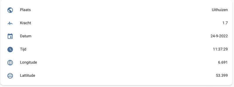

Ik ben opzoek naar een manier om een lijst met aardbevingen in HA te krijgen. Nu heb ik gevonden dat je daarvoor de restapi moet gebruiken omdat er geen andere oplossing is.
Alleen gaan ze er daar vanuit dat je geen dubbele JSON array's hebt en dat ik hier wel het geval: https://bevinggevoeld.nl/geoservice/bevingenbag.json
Toevallig hier iemand die al aan de slag is geweest met aardbevingen of grotere JSON array's?

Toppe schreef op zondag 25 september 2022 @ 09:17:
Kwam gisteren in Discord langs: https://www.knmi.nl/kenni...aset/aardbevingscatalogus
Die kan ik met NodeRed uitlezen, maar levert alleen de lijst mat meest recente bevingen op (uitgesplitst in opgewekt (door de NAM) of natuurlijk)

  • Toppe
Toppe
Oké ✅
Toppe schreef op zondag 25 september 2022 @ 09:57:
Ik heb even de locatie ook toegevoegd:
24
25
26
27
28
var formatPlace = msg.payload.events[0].place;
var formatMagnitude = msg.payload.events[0].mag;
// get the raw date and time string values
var strDate = msg.payload.events[0].date;
var strTime = msg.payload.events[0].time;
// get locations
var latitude = msg.payload.events[0].lat;
var longitude = msg.payload.events[0].lon;
// new Date() wants something like '2022-09-22T13:00:00Z'
// so combine the raw date and time with a T in between
var dtStartDateTime = new Date(strDate + 'T' + strTime);
// format date and time separately based on locale
var formatStartDate = dtStartDateTime.toLocaleDateString('nl-NL');
var formatStartTime = msg.payload.events[0].time;
msg.payload = {
    Place: formatPlace,
    Magnitude: formatMagnitude,
    Latitude: latitude,
    Longitude: longitude,
    Date: formatStartDate,
    Time: formatStartTime
return msg.payload;
Ik heb bij "Input override" gekozen voor "merge" waardoor hij de data samen voegt en je dus een historie opbouwt.
type: map
entities:
  - entity: sensor.aardbeving
hours_to_show: 24
auto_fit: true
Deze laat nu gewoon netjes een kaartje zien met de bevingen van de afgelopen 24 uur :)
Alleen nu nog een manier vinden om die "a" in het rondje op de kaart aan te passen :)
@Koepert
Ook een Lovelace gemaakt:
YAML:
24
25
26
27
28
29
30
31
32
type: entities
entities:
    icon: mdi:earth
    icon: mdi:pulse
    type: attribute
    attribute: kracht
    icon: mdi:calendar
    type: attribute
    attribute: date
    icon: mdi:clock
    type: attribute
    attribute: time
    icon: mdi:longitude
    type: attribute
    attribute: longitude
    icon: mdi:latitude
    type: attribute
    attribute: latitude
theme: Mushroom
state_color: false
Afbeeldingslocatie: https://tweakers.net/i/cqJq0Ga0E-PQy20EQsCdH7H28CI=/800x/filters:strip_exif()/f/image/2Dj1H5rH6vHiS4Yx5n71jvEF.png?f=fotoalbum_large
