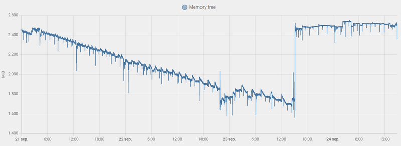

  • alex3305
  • Laatst online: 23-10 20:28
Sinds een aantal weken had ik een heel vervelend memory leak in mijn Home Assistant installatie. Ik ben een hele tijd geleden gewisseld van HA Supervised naar HA OS en had dat systeem maar 3GB geheugen toegewezen, omdat ik in totaal maar 8GB in dat systeem had. Dat bleek sinds afgelopen week een groot probleem te zijn, waardoor mijn systeem een aantal keer zonder geheugen is komen te zitten.
Om te pinpointen waar het kon zitten heb ik eerst alle custom integraties uitgezet. Dit hielp helemaal niets. Ook heb ik mijn niet noodzakelijke add-ons (zoals Git Pull, ESPHome en Vaultwarden) uitgezet om te testen of het daarmee verholpen was, maar helaas ook niet. Uiteindelijk bleef ik met de MariaDB, InfluxDB, Z-Wave JS, Mosquitto en Zigbee2MQTT add-ons over, maar het probleem was nog steeds niet verholpen.
Daarom ben ik maar overstag gegaan en heb ik 16GB RAM geheugen voor mijn Gigabyte Brix J4105 gekocht. Alhoewel niet (officieel) ondersteund, werkte dat gelukkig wel en heb ik het geheugen van de Home Assistant VM verhoogd naar 4GB. Daarmee was het tijdelijk opgelost. En had ik sowieso wat meer speelruimte op mijn kleine NUC-kloon.
Echter viel mij wel op dat InfluxDB kleine beetjes geheugen bleef bij pakken en dat Z-Wave JS veel CPU en RAM gebruikte t.o.v. Zigbee2MQTT. Mede daarom, en betere beheerbaarheid, heb ik daarom gister de (eenvoudige) overstap gemaakt van Z-Wave JS naar Z-Wave JS UI. Dat kostte een klein uurtje, maar al mijn apparaten zitten er inmiddels netjes in. En guess what? Geheugenlek volledig weg:
Afbeeldingslocatie: https://tweakers.net/i/NvwusVxTCGagsIYYZihliYP0bq0=/800x/filters:strip_exif()/f/image/YMchIBwhLu4vUvTM8gwexr6o.png?f=fotoalbum_large
TL;DR Er kan een geheugenlek zitten in de Z-Wave JS add-on, bij mij heeft Z-Wave JS UI daar geen last van.
Welke versie van de addon?

  • alex3305
In ieder geval met 0.1.71, maar ik weet niet precies meer wanneer het begon.
Het zou best kunnen dat het puur aan mijn systeem heeft gelegen. Maar vond het wel de moeite waard om er een stukje over te schrijven.

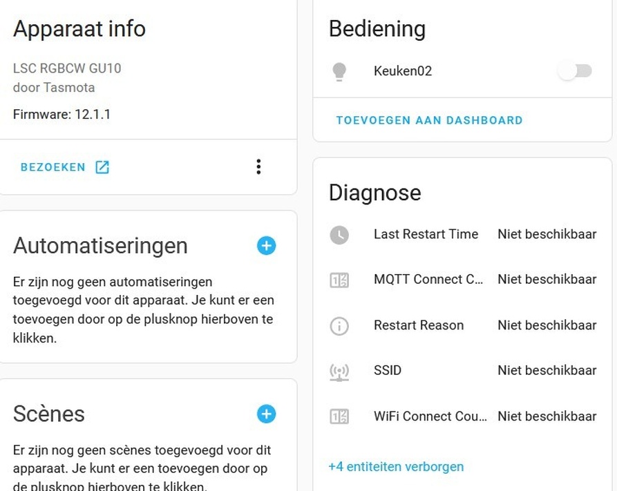

Even vraagje over tasmota en LSC RGBCW GU10 spots
Ik heb op dit moment 4 spots in de keuken welke niet meer via HA willen werken. Ik heb mijn HA helemaal opnieuw opgebouwd via proxmox en alle testen van vroeger maar afscheid van genomen. Ik heb dus gen backup gebruikt Nu werkt alles weer zoals het hoort RFXTRX, DSMR, Zigbee.
Alleen de LSC apparaten willen niet meer in HA bediend worden
Als ik met setoption19 0 of setoption19 1 aan de gang ga zie ik wel dat de zaak via de Tasmota integratie verschijnt, echter bedienen is niet mogelijk
Afbeeldingslocatie: https://tweakers.net/i/YUjG9dv2gWO_VvvPs7E7UFwo4c4=/full-fit-in/4920x3264/filters:max_bytes(3145728):no_upscale():strip_icc():fill(white):strip_exif()/f/image/Cz9bApPfh3oDUocSDOM5Yn0F.jpg?f=user_large
In mqtt explorer zie ik de data ook , hier kan ik ook de lamp aan en uit zetten.
Ik heb 1 lamp van nieuwe firmware voorzien 12.1.1 maar dat maakt helaas ook niets uit.
