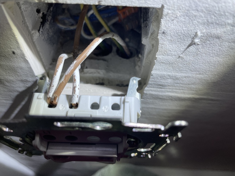

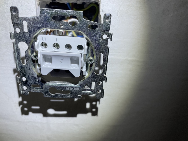

jassie256 schreef op woensdag 21 april 2021 @ 21:49:
Graag zou ik voor de middelste schakelaar een dimmerswitch willen installeren, zeker omdat de wallswitches lastig te verkrijgen zijn. Weet er iemand of er ook kleinere achterplaatjes (80x80) zijn die in een Jung raamwerk passen? Of is de dimmer hier simpelweg te groot voor?
De schakelaar schakelt 3 GU10 white-ambience spots en dus staan de spots hierdoor vaak zonder stroom en dus onbedienbaar.
(even de witte kapjes eraf gehaald om te achterhalen van welk merk het schakelmateriaal is)
Ik heb bij gebrek aan wall-switch beschikbaarheid maar 2 smart buttons besteld die (hopelijk) in het Jung-materiaal te verwerken zijn. Zo niet dan gaat er weer eentje terug en installeer ik hem alleen in het toilet (enkele knop, past sowieso).
Volgens mij doet de smart-button precies waar we naar op zoek zijn: Licht 'snachts minder sterk inschakelen, overdag wel op maximale sterkte.

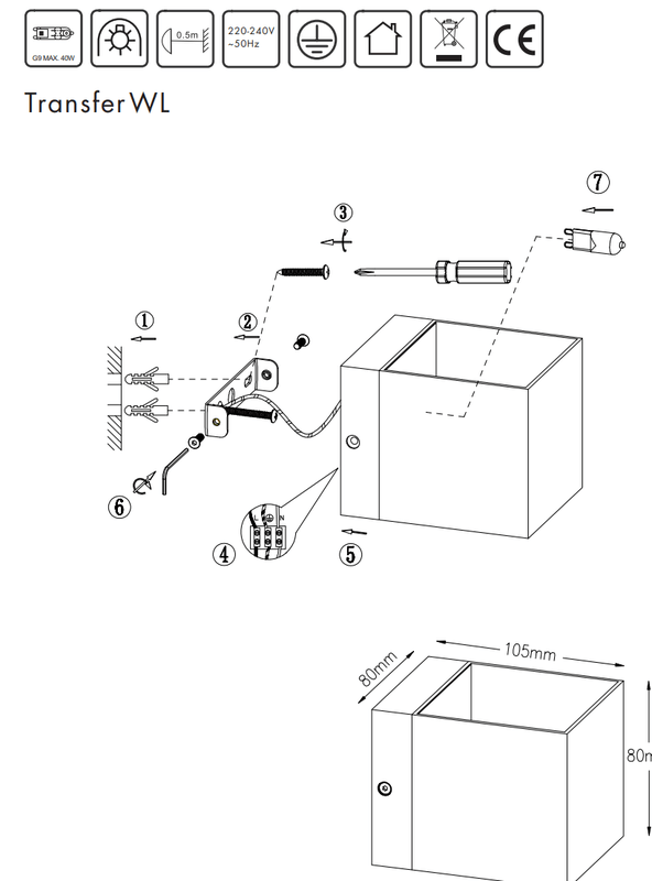

Past zo een lampje voor jullie gevoel in een lamp zoals onderstaand?
Een voorbeeld van een wens lampje (deze worden per plaatsingspunt per 2 opgehangen, op 1 punt maar 1) van de misses: https://www.lampenlicht.n...CZz8yWHmGs8hoCH9QQAvD_BwE
Om een beter beeld te geven, overal waar wandlampje bij staat willen we wandlampjes :+

Onderstaand de zeer uitgebreide handleiding bij dit lampje, lijkt mij inderdaad ook ruim genoeg voor verschillende G9 varianten. Een ledstrip maakt het mogelijk nog complexer dus bij voorkeur blijven we bij G9. Ik google nog even door naar andere varianten.

Ik wil net de Hue Wall Switch module installeren. Na lang geklooi heb ik de Niko wandschakelaar van de muur. Enkelpolig zoals verwacht, want het bedient een enkel licht: in het toilet.
Maar … met DRIE bruine kabels waarvan 2 naar dezelfde ingang. Iemand enig idee wat dit betekent en hoe ik hier mee moet omgaan? 😅

  • RaymondD
  • Laatst online: 01-11 18:53
Wim Leers schreef op dinsdag 4 mei 2021 @ 21:43:
Wellicht zijn er bruine draden gebruikt ipv zwarte? Schakel je er 2 lampen teglijk mee? In dat geval lasdop op deze 3 draden doen en de hue wall switch op de schakelaar aansluiten.

  • Wim Leers
  • Laatst online: 21-10 22:26
RaymondD schreef op dinsdag 4 mei 2021 @ 21:50:
Realiseer me net dat dat niet duidelijk was in mijn bericht |:(
Één lamp: toilet.

Zo te zien is het doorlussen van de bruine draad naar een andere locatie. Dus lasklemmetje pakken, bruine draden daarmee verbinden.
  • Theo74
  • Laatst online: 28-10 09:02
De 2 bruine draden op klem L1 zijn fase IN en fase UIT, ofwel een doorverbinding naar een andere schakelaar, of spanningspunt. De bruine draad op klem 1 hoort zwart te zijn maar de toenmalige installateur (thuisklusser) had deze kleur draad waarschijnlijk niet en heeft voor het gemak hier ook bruin voor gebruikt.
Draden op L1 staan dus onder spanning en de draad op 1 gaat naar de lamp. Alle 3 in 1 lasdop steken zodat het toiletarmatuur continue spanning krijgt. HUE lamp op aansluiten en schakelen met draadloze Wall Switch.

  • Valorian
  • Laatst online: 02-11 09:05
Theo74 schreef op woensdag 5 mei 2021 @ 09:44:
Even ter check (ik ben ook een thuisklusser): ik begrijp dat het sowieso niet wenselijk is om kleuren door elkaar te halen als er iets "even niet op voorraad is", dat is vragen om problemen en brengt toekomstige klussers in gevaar. Maar is de optie "twee draden in een L1" wel wenselijk, of hoor je in die situatie dat eigenlijk sowieso ook te vermijden en een lasklem te gebruiken waarbij je die twee aan elkaar maakt en vanuit daar één draad naar L1 legt? Het lijkt mij dat die gaatjes niet echt gemaakt zijn voor twee draden toch? Of kan dat op zich prima?
  • Wim Leers
Helaas geen thuisklusser maar een elektricien heeft dit gedaan …
  • Sjoop1985
  • Laatst online: 21:18
Valorian schreef op woensdag 5 mei 2021 @ 10:50:
Ik ben geen elektricien, ook een thuisklusser, maar ik zou het in dit geval niet zo gedaan hebben. Mijn eigen schakelmateriaal (BJ) heeft voor dit doeleinde op de meeste schakelaars een dubbele L en dubbele N zitten, maar bij deze schakelaar zou ik voor een extra lasklem gekozen hebben in plaats van 2 draden in één aansluiting te frotten.
  • RiDo78
In sommige schakelaars heb je twee duidelijke gaatjes voor een draad, waar de beide draadjes in 1 klem zitten. Enkel in dat geval zou ik dat overwegen en dan sowieso met twee draden van gelijke doorsnede en zonder vervorming in de ader.
In alle andere gevallen zou ik het niet doen. De kans is groter dat een draad los schiet, met mogelijke gevolgen van dien. Dus ik zou zeggen, vermijd dat waar mogelijk. Of het überhaupt mag, dat weet ik niet.
Maar een einddoos/tussendoos is geen lasdoos, dus veel ruimte voor lasklemmen heb je ook niet. Soms kun je dus niet anders dan door te lussen.

  • Rallye
  • Laatst online: 22:34
En wat is dan het advies voor @Wim Leers ? Beide bruine draden samen in een lasklem en daarvandaan een derde draad naar de Wall Switch Module?

  • RiDo78
Rallye schreef op woensdag 5 mei 2021 @ 14:28:
Mijn advies is het (laten) herstellen van de juiste kleuren. En dan meteen de bruine draad in een geheel doortrekken (met wat extra draad in de lasdoos om later de schakelaar in ere te kunnen herstellen.
Maar als dat niet gaat, dan zoals @RaymondD al aangaf, alle bruine draden in een lasklem.
Er zijn er nu al twee met elkaar verbonden op L1 dus die kunnen sowieso doorverbonden worden. Dan zit er een schakeldraad (die zwart hoort te zijn) op '1' die waarschijnlijk naar de lamp gaat. En aangezien een Hue lamp het beste continu onder spanning staat, zou ik die er in dezelfde klem bijsteken. Neem dan een lasklemmetje van 3, die is lekker klein.
