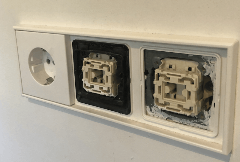

Bij de wall switch kun je 3 scènes instellen in de standaard Hue app door snel achter elkaar aan-uit te klikken. In bijvoorbeeld all4hue is vast meer in te stellen maar heb daar nog niet naar gekeken.
Afbeeldingslocatie: https://tweakers.net/i/OAoTWZFLkSVRJExDAe_5t29nPYo=/x800/filters:strip_icc():strip_exif()/f/image/UJZJ7acQtS7mrfxSaMTWQFA1.jpg?f=fotoalbum_large

Graag zou ik voor de middelste schakelaar een dimmerswitch willen installeren, zeker omdat de wallswitches lastig te verkrijgen zijn. Weet er iemand of er ook kleinere achterplaatjes (80x80) zijn die in een Jung raamwerk passen? Of is de dimmer hier simpelweg te groot voor?
De schakelaar schakelt 3 GU10 white-ambience spots en dus staan de spots hierdoor vaak zonder stroom en dus onbedienbaar.
Afbeeldingslocatie: https://tweakers.net/i/cpNPBpGNb-UFSVQmgo7YfGtloyU=/800x/filters:strip_exif()/f/image/e376oP42up9iJFw17sWayVwQ.png?f=fotoalbum_large
(even de witte kapjes eraf gehaald om te achterhalen van welk merk het schakelmateriaal is)
[ Voor 5% gewijzigd door jassie256 op 21-04-2021 21:50 ]
Gewoon de schakeldraden verbinden en een Jung blindplaat ervoor en dan alleen via HUE bedienen..... of wellicht nog beter, koop zo'n nieuwe HUE inbouwmodule en zet die achter je schakelaar dan staat er altijd stroom op je lampen.

jassie256 schreef op woensdag 21 april 2021 @ 21:49:
Volgens mij is dit de Jung F100 of LS990 serie schakelmateriaal. Hiervoor heb je ook een FoH schakelaar.

Simpele dubbele schakelaar. 1x fase in, 2x schakel uit.
remmuz schreef op vrijdag 23 april 2021 @ 15:41:
Serieschakelaar dus.
