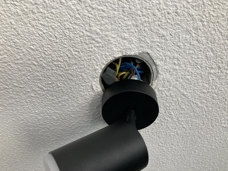

* haal A (zwart) en B (blauw) los en steek ze in nieuwe lasklemmen
* verbind ook C (blauw) met de lasklem van B (blauwj en D (zwart) met de lasklem van A.(zwart)
* verbind de lasklem A/C met een blauwe draad aan de buitenste N klem van de zigbee switch
* verbind de blauwe draad van de trafo met de andere N klem
* verbind de lasklem B/D met een zwarte draad aan de linker L klem van de zigbee-switch
* verbind de zwarte of bruine draad van de trafo met de OUT klem op de zigbee switch
* haal de oude schakelaar van de muur en verbind de zwarte en de bruine draad met elkaar door ze tezamen in 1 lasklem te drukken.
* zet op het uiteinde van draden C en D elk een eigen lasklem
* controleer of er nergens blank koper te zien is en dat er nergens een verbinding is tussen draden met verschillende kleuren. (Enige uitzondering is natuurlijk de bruin met zwart bij de schakelaar)
* zet de stroom er weer op
* koppel de zigbee module met de bridge en test of de spots het doen
* haal de stroom er weer af en duw alles weer boven het plafond. Natuurlijk laat je C en D bereikbaar.
* zet de stroom er weer op en test opnieuw. Gewoon om zeker te zijn dat alles nog goed is aangesloten na het gemor met de draden, trafo en zigbee switch.
* stroom er weer af
* hang nu de armatuur terug en sluit die aan. Let goed op dat je hem zo aansluit dat de zwarte draad op het contact onder de lamp komt en de blauwe draad op het schroefdraadcontact.
* Plaats een hue lamp
* koppel de lamp en test de lamp en de spotjes
Ps: gebruik dit soort lasklemmen (met hefboompjes): https://www.gamma.nl/asso...-grijs-10-stuks/p/B122922 Die zijn geschikt voor zowel harde als zachte kern.
Thx, topreactie! Dit sluit inderdaad aan op wat ik al dacht, maar fijn om het nog even goed uitgeschreven te zien icm de belangrijkste aandachtspunten. De lasklemmetjes ga iknallemaal vervangen, en draden even opnieuw goed strippen. Alles zit in een plafond onder oude restanten stuk-op-riet dus het latste wat ik wil is kans op kortsluiting en de gevolgen daarvan.
Overigens heb ik ook ontdekt dat de aardlekschakelaar in mijn meterkastq kapot is. Met het test-knopje gebeurt er niets en ook als ik hem handmatig omzet blijft alles gewoon aan. Denk dat daar een elektricien voor nodig is...

Ik heb gisteren de strip gekocht, komt morgen binnen. De strip is 2 meter pas nét onder m’n tv meubel, dus dat is top. Het mooiste is denk ik om de strip aan de onderkant zo ver mogelijk tegen de muur te plakken, denk ik? Wat raden jullie aan?
Afbeeldingslocatie: https://tweakers.net/i/9WZwM9wXXdYYmScgRFis0Vc11X4=/800x/filters:strip_icc():strip_exif()/f/image/D7TrQadZqWoZvzhfTEwosHXI.jpg?f=fotoalbum_large
  • CRpt3r55
  • Laatst online: 11-06 21:52
DBreda schreef op donderdag 15 april 2021 @ 15:59:
Ja, inderdaad zo ver mogelijk tegen de muur... omdat je anders misschien een reflectie op de vloer te zien krijgt vanaf de bank. Denk ik.

Het monteren van de fugato spot wil mij nog niet helemaal lukken. De originele bevestiging is te kort om deze te kunnen monteren in/op de plafonddoos.
Weet iemand hoe dit op te lossen zodat de spot wel gecentreerd gemonteerd kan worden? Dit is geen kijk zo.
Afbeeldingslocatie: https://tweakers.net/i/WehDvWjqKLiZyXqJVSVGSsO8KuI=/800x/filters:strip_icc():strip_exif()/f/image/bwxbI6mlrjKSpSkwyymxNhnv.jpg?f=fotoalbum_large

Ddjnge schreef op zondag 18 april 2021 @ 15:48:
Eerst de originele ABB centraaldoosdeksel op de centraaldoos (terug)schroeven en op deze kunstof deksel met korte spaansplaatschroefjes de u-beugel van de Fugato schroeven.
Houd je evengoed toch een lelijke rand rondom de centraaldoos/Fugato voet dan kun je i.p.v. de centraaldoosdeksel een rond wit centraaldoos afdekplaatje maken wat iets meer over de centraaldoos steekt.
Dan schroef je hier de Fugato op en ben je de naad met de centraaldoos kwijt.

Ddjnge schreef op zondag 18 april 2021 @ 15:58:

Theo74 schreef op zondag 18 april 2021 @ 16:03:
Even voor mijn beeldvorming, dat is dit https://www.elektrobode.n...xtra-vlak-1spa007161f0200
, wat stom. Ondanks dat het wellicht nog deels zichtbaar is het vele malen mooier dan het huidige inderdaad! Bedankt.
