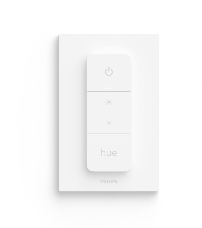

Dat kan toch gewoon? Je plakt een hue dimmer switch aan de muur, klaar. Of je vraagt alexa of Google om te dimmen, ook geen foon voor nodig.
Maar dan verandert de kleurtemperatuur niet. Heb je mijn vraag hierboven wel gelezen?
  • Archer_VC10
  • Laatst online: 11:27
musicpixel schreef op maandag 7 november 2022 @ 14:27:
Ik denk dat je met Hue op een andere manier moet gaan denken. Dus niet in termen van dimmen/feller zetten, maar in scenes.
Volgens mij is dit de relevante issue. Je wilt je lampen op de ouderwetse manier kunnen blijven gebruiken, maar Hue is zo opgezet dat je scenes voorprogrammeert zodat je makkelijk hiertussen kan schakelen, danwel handmatig danwel automatisch. Dat hoeft echt niet altijd via je telefoon, dat kan ook met een Hue wall switch module (drie scenes te programmeren), een andere Hue switch of via Friends of Hue schakelaars. Je kan deze ook koppelen aan bewegingsmelders of ze automatisch op basis van tijd of andere triggers laten wisselen.
Ik snap je punt wel hoor, lampen hebben altijd zo gereageerd en je wilt dit graag ook zien in Hue lampen. Ik denk dat het zeker te implementeren is maar omdat het binnen het Hue systeem om een combinatie van twee zaken gaat, lichtsterkte en kleurtemperatuur, is het niet zo makkelijk om dit zelf te regelen. Ik denk dat je eigenlijk het makkelijkst kan overschakelen naar de WarmGlow LED lampen van Philips (https://www.lighting.phil...er/kies-een-lamp/warmglow) en deze dan (als je dat wilt) kan regelen via een Zigbee dimmer (https://www.robbshop.nl/s...ing/slimme-dimmers/zigbee). Op die manier heb je nog steeds de Hue functionaliteit om de lampen via de Bridge te laten schakelen of dimmen, maar je hebt ook het gewenste gedrag.
  • Greatsword

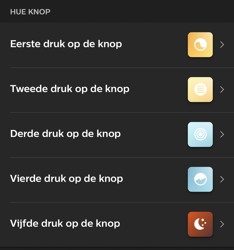

segil schreef op maandag 7 november 2022 @ 14:47:
Op zo’n Hue Dimmer Switch V2 kan je meerdere keren klikken op de Hue knop en daar staan dan al 5 standaard opties in met verschillende kleur temperaturen.
Vervolgens heb je in het midden dan nog knoppen zitten om te dimmen.
Afbeeldingslocatie: https://tweakers.net/i/exRVmf16_BdXsr1jqYUtA-vAG4c=/x800/filters:strip_icc():strip_exif()/f/image/C7ClYkPTRnv0Wa7f3WtuVl9h.jpg?f=fotoalbum_large
Afbeeldingslocatie: https://tweakers.net/i/aFE-nZWl03IT7kB_stUoytaIPyQ=/fit-in/x800/filters:strip_icc():strip_exif()/i/2004142924.jpeg?f=imagegallery

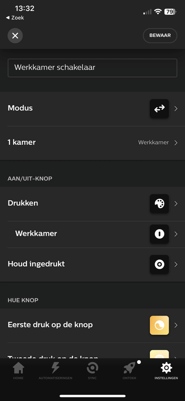

Greatsword schreef op maandag 7 november 2022 @ 15:41:
Dat klopt, daar was ik ook achter. Zijn deze te editen? Want vannacht wilde ik de lamp aandoen, om vervolgens door deze lijst te moeten scrollen met o.a. een setting van 100% 3000 Kelvin. Niet heel fijn voor je ogen :)
Mocht ik de waardes kunnen aanpassen voor helderheid/temp, per entry, zou dat mij een beetje helpen. Ik heb de V1 van die dimmer.
  • Greatsword
segil schreef op maandag 7 november 2022 @ 15:51:
In de Hue app heb je een paar opties als je op het pijltje klikt, maar als je echt wilt customizen geld weer o.a het Apple verhaal.
Zo heb ik in de slaapkamer bijvoorbeeld gewoon de standaard opties, maar in de woonkamer bijvoorbeeld eigen gemaakte scènes.
Afbeeldingslocatie: https://tweakers.net/i/pvOE8m0HaxA00U_hcxOwblX5mTY=/x800/filters:strip_icc():strip_exif()/f/image/SOP73UaMYHgE7jg9PQoX9Z1E.jpg?f=fotoalbum_large

Greatsword schreef op maandag 7 november 2022 @ 15:56:
Ow tof, dat lijkt inderdaad wel te werken. Eens kijken of ik daarmee uit de voeten kan. Niet helemaal trappeloos dimbaar, maar komt zeker in de buurt. En ik kan dan ook een scene kiezen en die nog helderder zetten met de dimmer, als dat nodig is.

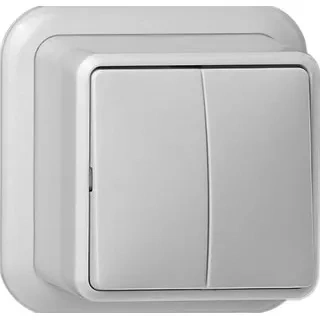

Ik heb Hue lampen, en bedien ze met Apple HomeKit. In mijn woning zitten opbouw schakelaars, is het ook mogelijk om deze om te bouwen, of te vervangen voor "slim" schakelmateriaal? Zie onderstaande afbeelding als voorbeeld in mijn keuken:
Afbeeldingslocatie: https://tweakers.net/i/xyqUkl12q8DRw8kc8WNVZJ2jwZw=/full-fit-in/4920x3264/filters:max_bytes(3145728):no_upscale():fill(white):strip_exif()/f/image/BlsE7cToiLwa7FXCSm7WBCd1.webp?f=user_large
Als zoiets met Apple HomeKit niet mogelijk zou zijn, ben ik bereid om (eindelijk eens) naar HomeAssistent te kijken (maar stao voor stap... eerst eens kijken wat de mogelijkheden zijn :))

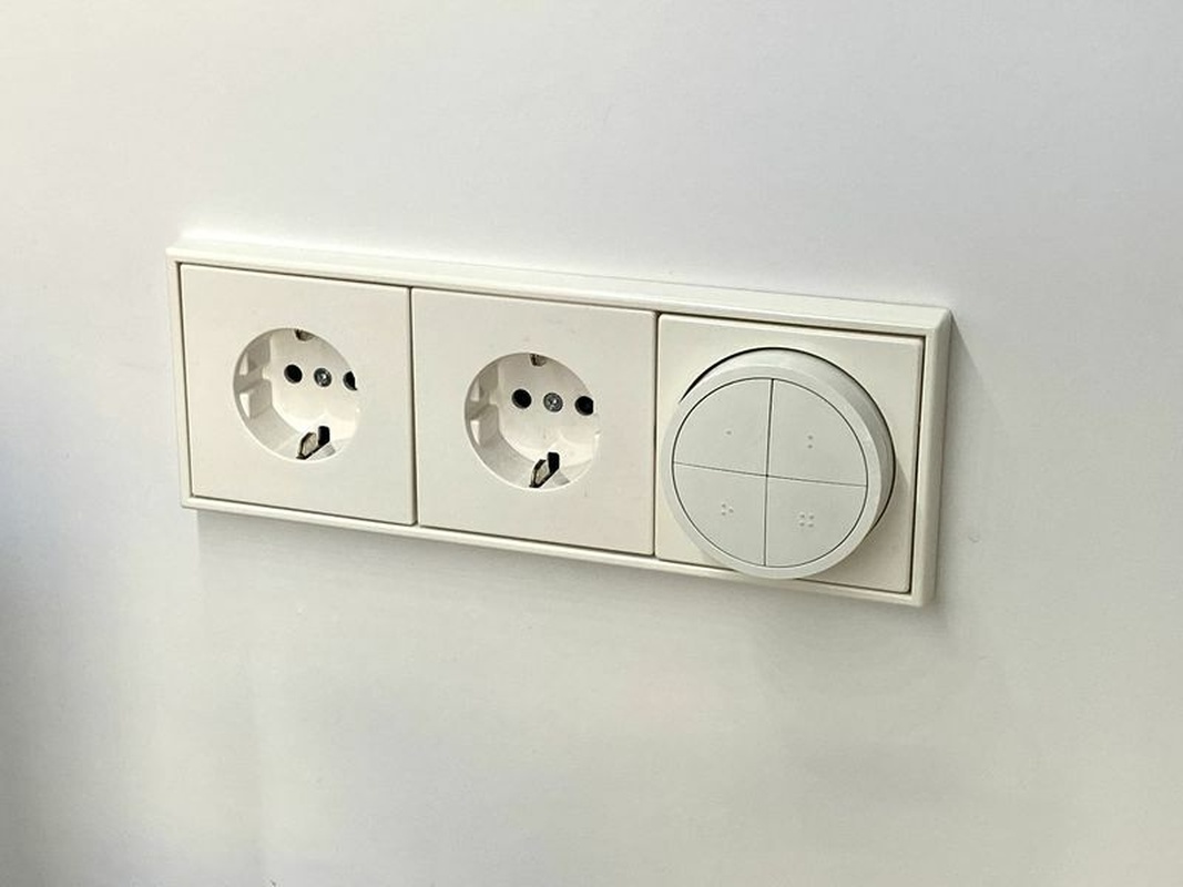

blackd schreef op vrijdag 4 november 2022 @ 08:43:
Even een ervaring delen met de Hue Tap Dial Switch en de montage van meer dan 1 naast elkaar.
Ik heb op de begane grond en 1e verdieping vrijwel overal Hue lampen, het schakelmateriaal vanuit de bouw is Reflex SI. Een deel van de verlichting schakel ik met sensoren (gang, overloop, keuken), een deel doe ik met timers (zonsopgang, zonsondergang, vaste tijdstippen) maar toch is het handig om met knoppen af en toe te kunnen schakelen. Ik had tot voor kort dan ook alle schakeldraden doorgelust met Wago's, en de schakelaars vervangen door Eltako FT55R met de module van de Hue Tap (het oude model zonder draairing). Alleen die schakelaars met kinetische energie werken niet altijd optimaal en de usability van die schakelaars liet ook te wensen over.
Video over deze conversie: YouTube: Modify your Philips Hue Tap to look like a regular switch
Ik was wel gecharmeerd van de Hue Tap Dial switch vanwege de mogelijkheid om te dimmen met de ring. Ik heb er in eerste instantie twee besteld, een voor de woonkamerlampen en een voor de eetkamerlampen. Deze vervangen dan twee dubbele schakelaars op een dubbele inbouwdoos.
Nu dacht ik in eerste instantie om te kijken of ik ze naast elkaar kon monteren, maar de montageplaatjes zijn daar net te breed voor. Omdat ik geen 3D ontwerpskills heb, en ook geen 3D printer, heb ik dit bij iemand laten ontwerpen en maken. Het resultaat is hieronder te zien:
Mocht je het zelf willen ontwerpen, in de basis maak je de twee achterplaatjes aan elkaar vast, en moeten de montagegaten iets verschoven. Hou dan wel rekening met 4mm tussenruimte tussen beide randjes, anders kun je beide muurplaatjes niet erin klikken. Wil je het kopen dan kan dat hier. Ik heb geen enkele relatie met die webshop, anders dan dat ik het idee heb aangedragen.
Hier zie je de montageplaat op de dubbele inbouwdoos gemonteerd:
Ik ben van plan in alle slaapkamers ook zo'n Tap Dial Switch te monteren, Dat zijn nu enkelvoudige schakelaars of de FT55R constructie zonder poespas eromheen (enkelvoudig raampje), dus relatief eenvoudig.
Deze oplossing werkt dus niet om de Hue Tap Dial Switch te integreren in het bestaande Reflex SI schakelmateriaal.
Als er een triple afdekraam komt dan ben ik game! In mijn huiskamer heb ik drie schakelaars naast elkaar nodig :+

juiced01 schreef op dinsdag 8 november 2022 @ 10:30:
Oef… lastig…
Opbouwschakelaars hebben geen ruimte achter de schakelaar. Tenminste, niet voldoende ruimte om een inbouwschakelaar in te verstoppen. Jouw situatie kan er natuurlijk anders uit zien, maar ik ga er vanuit dat er dus geen ruimte is.
Dan wordt het al wat lastiger, maar er zijn mogelijkheden. Ik weet dat er opbouwdozen bestaan waarin je inbouwschakelaars kunt plaatsen. De ruimte is daarin ook beperkt, maar misschien lukt het wel om er een Hue Wall Switch module in te steken. Anders zou je zo’n opbouwdoos kunnen gebruiken om er een Friends of Hue schakelaar op te zetten. Dan heb je zeker nog genoeg ruimte erachter om je bedrading in te verstoppen.
Anders moet je misschien iets vanuit je centraaldoos zien te regelen, maar dat is een puzzel en de Hue Wall Switch Module is niet echt handig voor in je plafond.

@OmeRobbie hierr issie dan, zo ziet de test er nu uit en ik ga dit nog iig op 2 andere plekken zo doen.
Afbeeldingslocatie: https://tweakers.net/i/HUN2-s9FeafXPbI6TC4FZrSLsas=/full-fit-in/4920x3264/filters:max_bytes(3145728):no_upscale():strip_icc():fill(white):strip_exif()/f/image/LXUgJA8Wcao6NkWv2zNYF0mW.jpg?f=user_large
60mm gat zit in een blindplaatje:
https://www.sandervunderi...it-hagelwit-ls961bww.html
Gat is ok, kan nog iets centraler in het plaatje. De Hue knop zit dus voor een muur, zonder doosje er achter oid.
De knop zit dus op het metalen plaatje wat in de door hue geleverde basis zit, bijgeknipt.

xFeverr schreef op dinsdag 8 november 2022 @ 12:49:
Oef… lastig…
@juiced01 je kunt de draden doorverbinden en er een Friends Of Hue schakelaar of een nieuwe Hue Tap Dial op plakken. Denk dat dat prima strak af te werken is en dan ben je van je opbouwschakelaars af.
Wordt alleen lastig op plekken waar er ook nog een stopcontact aanwezig is.

maratropa schreef op woensdag 9 november 2022 @ 09:33:
Dat ziet er heel fraai uit!!!! _/-\o_
Ik snap je opmerking over het kleurverschil. Ik ga de Hue tap dial bestellen en dan kijken bij een Jung dealer welke kleur zwart daar het mooist bij past. To be continued!

Beekforel schreef op woensdag 9 november 2022 @ 09:40:
Ligt er natuurlijk maar net aan of de draden achter de schakelaar weggewerkt kunnen worden. Misschien kun je ze terug in de buis duwen (als het netjes met een buis naar die plek is gebracht), Een FoH schakelaar is plat en geeft dus 0 ruimte.
Maar voor ons is het natuurlijk gissen. Wij weten niet hoe het er achter uit ziet bij @juiced01 totdat we er meer over weten.
Heel fraai! Ik zit zelf ook nog de opties te overwegen om de bestaande schakelaars slim te maken (door Wall Switch Module, FoH of dus de Tap Dial Switch). Ik wil dit in ieder geval doen in de woonkamer (4 lichtknoppen naast elkaar). Met jouw aanpak maakt het uiteindelijk toch niet uit of je de tap dial voor een kaal stuk muur plaatst of voor een inbouwdoos?
Grootste uitdaging is dus kleurverschil voorkomen, gat mooi in het midden en de afwerking van de zaagrand van het gat.
This is absolutely ridiculous

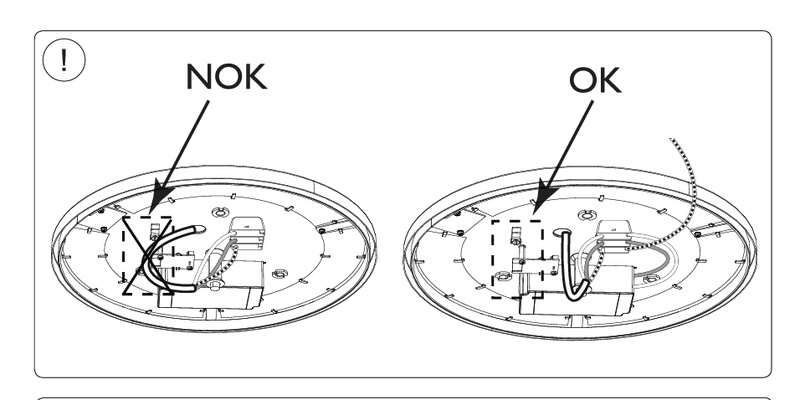

Goedemorgen. Ik ben niet zo heel handig, maar dacht een Philips Hue plafonnière moet nog wel lukken. Gaat om de Hue Being.
Maar ik raak echt in de war van de handleiding.
Dit is hoe de draden op de lamp zijn:
Afbeeldingslocatie: https://tweakers.net/i/T6zpcGhbxM_fxYoZPnHYZUMu9es=/x800/filters:strip_icc():strip_exif()/f/image/caVkwoLmhD6edkkSQeaTaJ3D.jpg?f=fotoalbum_large
En dit de handleiding:
Afbeeldingslocatie: https://tweakers.net/i/g2yjP6dcxtvJEa9ZBwRzSDVxCgs=/x800/filters:strip_icc():strip_exif()/f/image/GQNWK8t7u0rxvLgurm7bvmSr.jpg?f=fotoalbum_large
Dat lijkt straightforward. Aarde op aarde, N op N en L op L.
Maar dan deze waarschuwing in de handleiding:
Afbeeldingslocatie: https://tweakers.net/i/KyrKT0zLasZv2puaT8mxftKFpVQ=/800x/filters:strip_icc():strip_exif()/f/image/uoHy4BiKX8wsmWX0xEbbGUFV.jpg?f=fotoalbum_large
Dat lijkt in eerste instantie te waarschuwen om kabels niet tegen de printplaat te leggen. Op voorbeeld zijn de blokjes waar kabels in zitten netjes op 1 plek, zelf dan daar tapen? Zie geen bevestigingplek er voor.
Maar wat mij verward is hoe de aarde kabel is afgebeeld op de OK afbeelding. Die loopt naar buiten toe?
Wat moet ik nou aanpassen aan de aardekabel zoals ie uit de doos in de lamp zelf gemonteerd zit? Los schroeven en elders vastmaken?
Om het nog onduidelijker te maken is op de NOK afbeelding de kabels van de lamp weggelaten.
Heb nog videos gekeken op YouTube maar wordt het mede door andere bekabeling in buitenland niet duidelijker op.
Voor volledigheid, zo ziet plafond er uit. Ik wilde dus gewoon installatiedraad bevestigen aan het bestaande kroontje en dan met de aarde alle drie de kabels door middelste gat lamp heen loodsen en dan aansluiten.
Afbeeldingslocatie: https://tweakers.net/i/SFxfqVZCwdwSbmsUXVqkgGSFY3Q=/800x/filters:strip_icc():strip_exif()/f/image/qBjskN617TSuVvqbWKecZZMl.jpg?f=fotoalbum_large

xFeverr schreef op woensdag 9 november 2022 @ 10:06:
Het type wat @juiced01 op de foto heeft, heeft meestal een ondiepe doos erachter waar je de doorverbinding wel in kwijt kunt. Maar eens, kan ook prima een buis zijn en dan wordt het lastiger. Je zou dan kunnen kijken of je in de centraaldoos de draden kunt doorverbinden en de draden van de schakelaar een eindje terug kunt trekken zodat het vlak afgewerkt kan worden.

@Hertog_Martin hele onduidelijke afbeelding inderdaad. Die aardedraad moet je gewoon lekker laten zitten want die zit goed. Het is inderdaad de draden aansluiten en ophangen. Misschien dat ze bedoelen dat je voorzichtig moet zijn voor de printplaat en that's it.
Vanuit het kroonsteentje in je plafond kun je installatiedraad gebruiken. De aardedraad komt al gelijk uit het plafond en daarvoor hoef je dus geen extra draad te gebruiken.
  • Archer_VC10
Het lijkt mij ook alleen een waarschuwing om de extra draad (eventuele lus tussen het gat en de blokjes) niet door dat gebied te laten lopen. De rest zou ik niet teveel over piekeren.

OmeRobbie schreef op woensdag 9 november 2022 @ 09:40:
nja in de praktijk is het kleurverschil niet echt storend. goed genoeg :) Met zwart mogelijk nog minder een probleem.
60mm gat heb ik dus met de gatenzaag gemaakt, daarmee heb ik de rand een beetje beschadigd. Maar na bijschuren van het gat gaat dat niemand opvallen. Desnoods koop je een blindplaatje extra om te oefenen. :)

Ik heb een hue tap switch gekoppeld zojuist, toen ik merkte dat de knop niet werkte zag ik in de app ineens deze melding.
Afbeeldingslocatie: https://tweakers.net/i/Q68SX5mTZBT7xlcF_ValKdiqte8=/x800/filters:strip_exif()/f/image/a9Cm7mPSF4M8nAA9s5nKTMVu.png?f=fotoalbum_large
Bedoelen ze nou dat de lege batterij een Bug is, en belangrijker nog, gaat hij het na deze update überhaupt doen?

Donstil schreef op donderdag 10 november 2022 @ 22:09:
Jue tap. Serieus?
Bug. Na firmware update opgelost.

Om het even in Jip en Janneketaal voor je uit te leggen:
Goed verwoord!
7x 410 pw 15° op zuid met enphase IQ8M -- Marstek E V3 5.2 kWh -- Marstek A 4.2 kWh wellicht pv er aan op O en W -- 2x MHI SRK20ZS-WF -- Zonneplan -- Homey -- Houtkachel tbv hoofdverwarming
  • Gautama
  • Registratie: Augustus 2021
  • Laatst online: 18-10 13:57
Innoh schreef op dinsdag 15 november 2022 @ 13:31:
  • Je sluit een hue bridge aan op je netwerk en daar verbind jij je telefoon mee.
  • Als jij een lamp toevoegt in de omgeving wordt deze opgemerkt door je bridge.
  • Jij koppelt deze lamp aan je systeem thuis en geeft deze een naam en koppelt deze aan een ruimte. Laten we in jouw geval zeggen de eetkamer.
Nadat je dit hebt doorlopen is de lamp toegevoegd en zichtbaar in de hue app. De lamp functioneert op dit moment gewoon als een normale lamp. Als je de schakelaar in je huis uit hebt, staat de lamp uit. Zet je hem aan, dan gaat de lamp aan.
Als je de lamp nu via de app uitschakelt, gaat de lamp uit maar staat de schakelaar in je huis nog steeds aan. De lamp is dus nog steeds benaderbaar via de app.
Nu ga je een dimmer switch koppelen aan je hue systeem
  • Je schakelt de dimmer switch voor de eerste keer in
  • Je opent de hue app
  • Je zoekt in de hue app naar een accessoire
  • De nieuwe accessoire wordt automatisch opgemerkt door je bridge
  • Je koppelt de accessoire aan je systeem en geeft de accessoire een naam. Laten we zeggen in jouw geval: Schakelaar eetkamer
Nu kun je de accessoire koppelen aan een lamp die ook in je systeem te vinden is. In jouw geval de lamp in de eetkamer. En daarna kun je instellen welke handelingen er allemaal uitgevoerd kunnen worden met de dimmer op de lamp in de eetkamer.
Dat ziet er dus als volgt uit:
Maar let op. Zodra je de (echte) schakelaar in je huis uit hebt staan is de lamp dus niet meer benaderbaar en zal de dimmer switch niets meer doen omdat de lamp geen stroom heeft.
Als je de lamp uitgeschakeld hebt via de app of met de dimmer switch is hij altijd benaderbaar.
Helemaal helder, bedankt!!

Kan dit armatuur gebruikt worden voor Hue? De lampen die er nu inzitten zijn slechts 9 centimeter hoog en volgens mij zijn de Hue lampen iets meer dan 10 centimeter. Mocht Hue kunnen werken in zo'n ouder armatuur dan willen we graag drie nieuwe Hue lampjes voor achter de tv. Zal dit werken?
Afbeeldingslocatie: https://tweakers.net/i/6MSI25SJpPywC3GK2eWe-kCOmGk=/x800/filters:gifsicle():strip_exif()/f/image/MSHAD6fWvNWumXVmbbQ4GGvH.gif?f=fotoalbum_large
Komend weekend ook maar eens naar wall switches kijken, de Tap Dial Switch staat op de shortlist maar eerst maar eens verder inlezen. Wil het wel meteen goed doen ;)
[ Voor 14% gewijzigd door D-Ed op 15-11-2022 22:19 ]
  • remmuz
  • Laatst online: 09:08
D-Ed schreef op dinsdag 15 november 2022 @ 22:17:
Het lijkt mij een grote fitting? (e27). Dat gaat lastig worden. Alle kleine HUE lampen hebben een e14 fitting.
Als je een kleine fitting zou hebben en je hebt genoeg aan alleen wit licht dan zou deze in aanmerking komen,
https://www.philips-hue.c...14/8719514356696#overview
  • Innoh
  • Laatst online: 02-10 08:10
M3leee schreef op dinsdag 15 november 2022 @ 14:53:
Heb een dergelijke setup: een aantal inbouwspots met een Hue GU10 erin en dan de ventilator aangesloten op een Hue Smart Plug die boven het (verlaagde) plafond ligt. Bij beweging gaan alleen de lichten aan en bij 1 keer drukken op de scène knop van de afstandsbediening ook de ventilator
Ook nog een idee inderdaad. Ik ga het plafond hier ook verlagen. Maar dan moet ik de trekschakelaar eerst ombouwen naar een stopcontact.
  • jochie911
  • Laatst online: 22-10 15:58
remmuz schreef op woensdag 16 november 2022 @ 08:24:
Je kan er ook altijd nog een adapter van e27 naar e14 tussen zetten.
Geen ervaring mee, maar het lijkt alsof je dan niet veel hoogte verliest.
  • D-Ed
Dank, het klopt idd.. Een grote fitting..
Maar mocht ik iets passends vinden, werkt het dan wel met het oude spul samen? Ik vrees er een beetje voor ivm de ouderdom van de lamp maar misschien maak ik mij voor niets zorgen?
  • musicpixel
  • Laatst online: 22-10 20:52
D-Ed schreef op woensdag 16 november 2022 @ 09:06:
Zolang het qua afmetingen er in past, en er niet iets van een (snoer)dimmer tussen zit zou het moeten werken.
Als je trouwens alleen aan/uit wilt -dus geen kleurtjes oid- zou je nog een slimme stekker (Hue) kunnen overwegen, en de huidige lampen houden. De slimme stekkers van Lidl werken ook met Hue en zijn nu in de aanbieding voor 6 euro.
