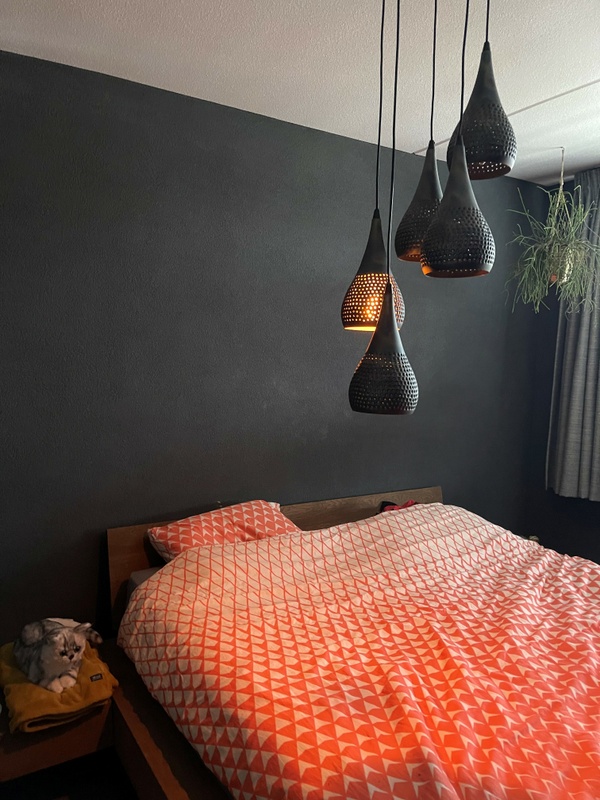

Ik loop tegen het volgende "probleempje" aan. In mijn slaapkamer heb een lamp hangen waar 5 zigbee lampen inzitten. Deze lampen zijn via een draadloze zigbee schakelaar verbonden met de hue bridge. In de HUE app zijn de 5 lampen gekoppeld aan de schakelaar. De stroomdraad en de schakeldraad van het schakelpunt heb ik aan elkaar geknoopt (met een lasdop?!?) om zodoende altijd stroom op de lampen te hebben. Nu wil het geval dat als de lampen uitgeschakeld zijn er out of the blue zomaar een lamp kan gaan branden. Alle instellingen heb in de HUE app heb ik nagelopen, maar alles staat zoals het zou moeten zijn. Iemand enig idee hoe dit te verhelpen is?

Ik zou beginnen met alle lampen even van de stroom te halen (uit de fitting losdraaien) en dan rustig 1 voor 1 weer in de fitting vastdraaien. Dat zorgt er voor dat ie opnieuw opgenomen wordt in de mesh en opnieuw verbinding maakt met de bridge.jdwrist schreef op vrijdag 28 oktober 2022 @ 17:47:
Als dat niet werkt, zou ik de "Clean up" optie bij de bridge instellingen proberen. Het kan dat er delen van scenes en automatiseringen zijn achtergebleven die je niet ziet in de app. Je raakt dan wel een deel van de instellingen kwijt (zoek even op internet welke).
Als dat ook niet werkt de lampen verwijderen en opnieuw koppelen.
En als laatste middel de hele bridge resetten.
Iemand anders nog ideeen?

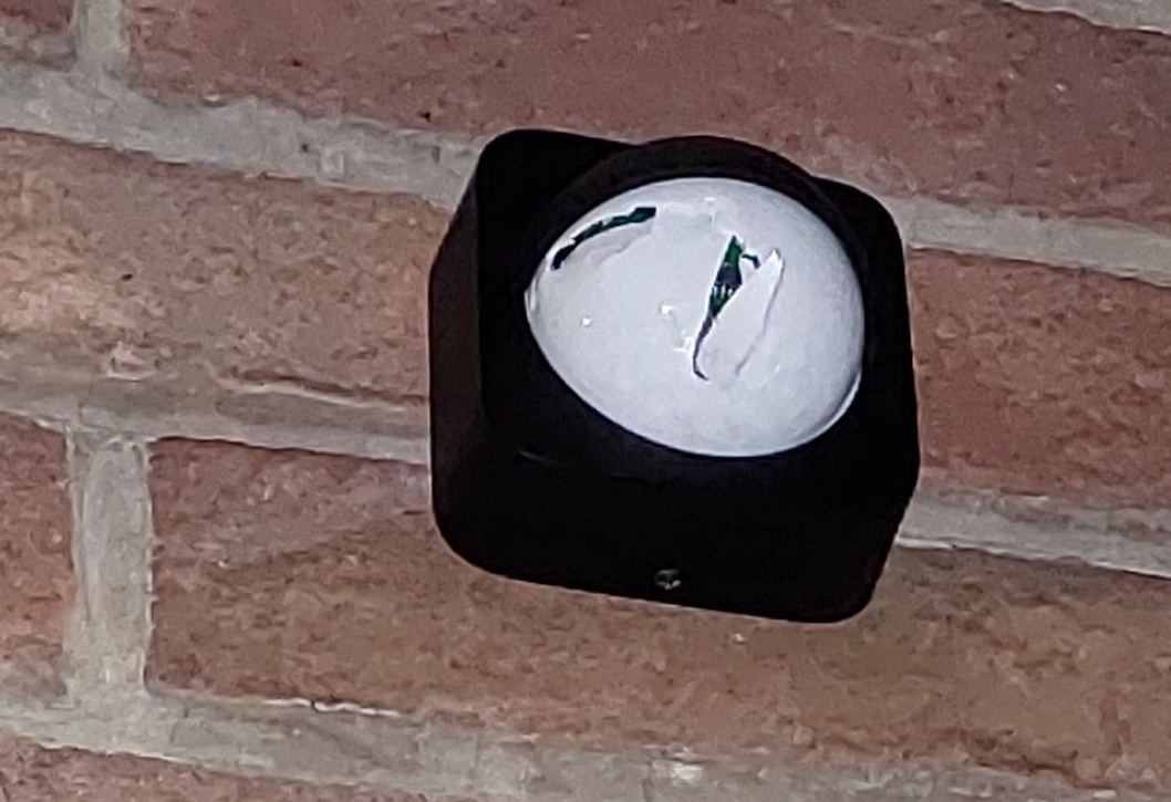

Wist niet dat de Motion Outdoor sensor ook aantrekkingskracht heeft op een ekster
:no_upscale():strip_icc():fill(white):strip_exif()/f/image/SmdEiJBLasVfqsJKdlGSU1cM.jpg?f=user_large)
Sensor werkt nog, maar door vocht zal deze sensor geen lang leven meer beschoren zijn.

Clean Up lijkt de oplossing te zijn geweest :-) Tot op heden geen lampen meer gehadin de slaapkamer die op onverklaarbare wijze (midden in de nacht bv) aanspringenmusicpixel schreef op vrijdag 28 oktober 2022 @ 18:50:

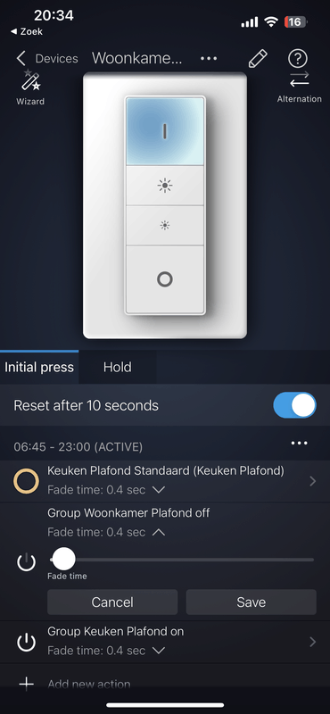

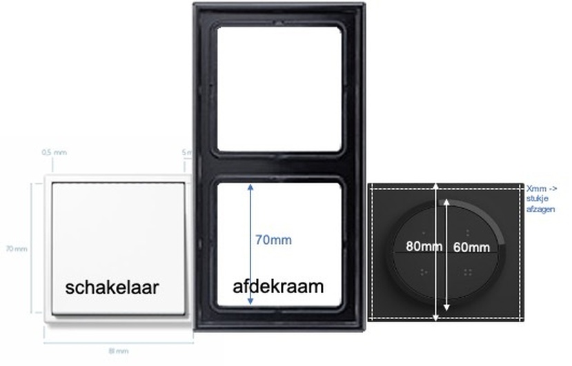

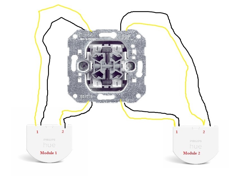

Beste allen,
Begin volgend jaar start bij ons de verbouwing, dus gaat alles er uit.
Op dit moment heb ik in elke ruimte 1 of meerdere Hue Dimmers op afdekplaten zitten.
Dit werkt naar behoren, maar we willen het wat strakker maken (en op de plekken waar een WCD naast een schakelaar zit, ziet dat er ook niet uit).
Zijn daarom op zoek naar alternatief, en daar is nu (ten tijde toen ik de Dimmers plaatste niet) veel alternatieven voor.
Ons oog is gevallen op de Gira E2 lijn.
Daarop kan heb ik dan 2 keuzes:
- Senic & Gira Friends of Hue schakelaar
- Hue Wall Switch Module
De Dimmers heb ik nu via iConnect Hue ingesteld als volgt:
- Aan knop = lamp(en) aan
- Dim Omhoog 1x indrukken = lamp feller
- Dim Omhoog ingedrukt houden = lamp geleidelijk feller
- Dim Omlaag 1x ingedrukt = lamp minder fel
- Dim Omlaag ingedrukt = lamp geleidelijk minder fel
- Uit knop = lamp(en) uit
Tevens heb ik in de woonkamer 1 Dimmer ingesteld als volgt:
- Aan knop 1ste keer indrukken = Woonkamer plafond aan
- Aan knop 2e keer indrukken = Woonkamer plafond uit, Keuken plafond aan
- Aan knop 3e keer indrukken = Woonkamer plafond aan en Keuken Plafond aan
- Na 22.30 gaat 1ste keer indrukken alleen keuken plafond aan met brightness van 15%, aankoop ingedrukt houden is Keuken Plafond op 100% aan
Graag zou ik deze functionaliteit willen behouden, vooral het geleidelijk als de knop ingedrukt blijft (en als het mogelijk blijft per stap dimmen maar geen pre)

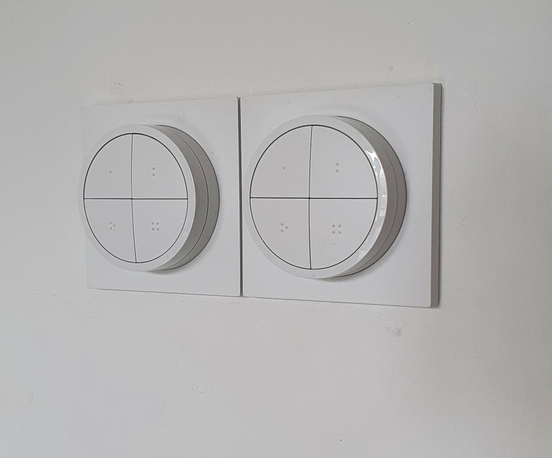

Is de Hue Tap dial switch niet iets voor je?
Gadgets FTW!

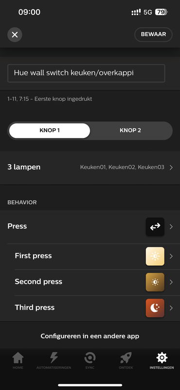

@Danno88 bedoel je dit in het geval van een Hue wall switch ?
Ik heb deze overal in huis geplaatst en per wall switch kan je 2 schakelaars aansturen, in ons geval heb ik ook alles vervangen voor puls schakelaars gezien dat mooier werkt (ook voor het dimmen van verlichting).
Voorbeeld van 1 van de schakelaars: 1x drukken vel licht 2x drukken iets minder en 3x zacht licht, ook kan je hier scenes achter hangen indien gewenst. Hou je de knop vast dan dimt hij het licht druk je daarna nogmaals (vasthouden) dan wordt het weer veller.
Thanks voor je reactie!LightStar schreef op dinsdag 1 november 2022 @ 09:03:

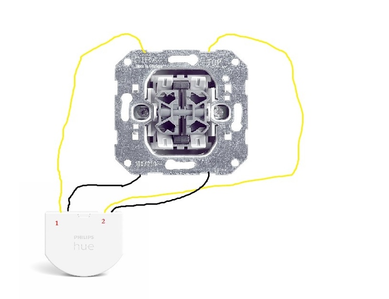

Ja klopt, ik bedoel inderdaad de Hue Wall Switch Module i.c.m. pulsdrukker.
De opstelling die jij hebt zou ik kunnen gebruiken.
Ik had dit ook gevonden dat dit kon, maar in dit geval heb je dus maar 2 knoppen die je gebruikt.
Naar wat ik begrijp, kan de Hue Module per ingang 1 knop registreren.
Dat is dan een simpele press of een hold.
Als je de 2e ingang dan aansluit, kan je de 2e knop registeren.
Jij hebt op je dubbele pulsdrukker dus een Hue Module gekoppeld waardoor je 2 knoppen kan indrukken.
Dat is denk ik jouw opstelling, en hier onder ff simpel uitgetekend:
:strip_exif()/f/image/RHtm1hQAzPTZNYIrR2mbSIEZ.jpg?f=fotoalbum_large)
Correct?
Wat ik (denk ik) eigenlijk zoek, is een pulsdrukker welke 4 knoppen heeft (dus linksboven, links onder, rechtsboven en rechtsonder).
Dan zou het (denk ik
:strip_exif()/f/image/7h1t6VqRSgAbN9RSrTvhacn2.jpg?f=fotoalbum_large)
En voor de kamers met maar 1 lamp te bieden, een pulsdrukker die standaard in het midden zit, en die je boven en onder kan indrukken.
Dan zou ik met 1 module met 2 setjes draden het zelfde kunnen doen.
- Knop Boven --> verbonden aan ingang 1 van Hue Module --> 1x indrukken = Lamp aan
- Knop Boven --> verbonden aan ingang 1 van Hue Module --> ingedrukt houden = Lamp feller
- Knop Onder--> verbonden aan ingang 2 van Hue Module --> 1x indrukken = Lamp uit
- Knop Onder--> verbonden aan ingang 2 van Hue Module --> ingedrukt houden = Lamp minder fel
Klopt zo is die bij mij aangesloten.Danno88 schreef op dinsdag 1 november 2022 @ 10:05:
Correct?
Je hebt wel pulsdrukker welke in de midden stand staat, maar hoeveel je daar op aan kan sluiten durf ik niet te zeggen.
Ik weet niet of dit mogelijk is zoals je het met de twee modules tekent. Je kan volgens mij geen losse dim actie aan een enkele ingang van de wall switch module koppelen. Als je een ingang als pulsdrukker configureert dan werkt die zoals eerder beschreven, maar je kan geen feller/dimmer actie splitsen over twee schakelaars.
Ok top.LightStar schreef op dinsdag 1 november 2022 @ 10:12:
Nee dat begrijp ik, zelf hier helemaal niet in thuis dus weet ook niet wat er wel en niet mogelijk is.
Misschien denk ik te simpel/makkelijk
Als ik naar aansluitschema kijk van de Gira 014700 schakelaar met 4 maakcontacten, dan heeft deze 2 gescheiden ingangen, en 4 uitgangen. Ik denk dan zou het in theorie zo moeten kunnen(wellicht draden van geel en zwart omdraaien, dat weet ik niet)
:no_upscale():strip_icc():fill(white):strip_exif()/f/image/MaP5FuX87yWt6iRxLBVPlRU2.jpg?f=user_large)
Ik denk dat ik het maar moet proberen.
Dacht misschien heeft iemand dit al en heeft die er ervaring mee, scheelt me weer geld uitgeven voor iets waar ik toch uiteindelijk niks mee kan
Naar wat ik begreep van @LightStar kan dat wel, en is dat ook een functie die mee komt als je de Hue Module instelt dat hij gebruik maakt van een puls drukker.Archer_VC10 schreef op dinsdag 1 november 2022 @ 10:14:
De module is juist zo opgezet dat je die twee pulsdrukkers op de twee poorten van dezelfde module kan aansluiten. Dus je hebt maar één module nodig om beide schakelaars te kunnen gebruiken. Ik zie niet wat je dan aan functionaliteit toevoegd door de twee kanten van de schakelaar met afzonderlijke poorten danwel modules te verbinden, maar wellicht kan iemand anders dat toelichten.

Heb jij deze tap dial al in je Jung LS990 afdekraam weten te knutselen? Ik zit met exact hetzelfde vraagstuk...maratropa schreef op donderdag 7 juli 2022 @ 14:47:
ik heb hier jung LS990 en dat achterplaatje van de nieuwe tap dial is evengroot als het afdekraam, die kan er dus niet in, das idd wel jammer. Ik twijfel nu of ik die bijgeleerde plaatjes ga verkleinen zodat er in passen, of standaard Jung afdekplaatjes ga nemen er daar een gat van 60mm in maken, voordeel is dat de tap dial dan ook wat verder terug kan liggen. (wel ook iets van metaal er achter maken)
Verder blij met de nieuwe tap dial, dit wordt hem maar denk ik. Ik heb een Jung FOH 2 knops geprobeerd maar dat geklik is niet normaal meer, dat is het batterijloze niet waard, hij voelt goedkoop en eigenlijk mis je zo'n dimring. Die nieuwe tap dial voelt ook wat zwaarder en degelijker dan bijv die standaard hue remotes die je bij de lampen krijgt.

Ja ik heb idd een 60mm gat in een blank afdekplaatje gemaakt, een afdeklijst met een extra plek genomen, het HUE metalen plaatje verkleint en deze in het lijstje gekit. Daarna afdekplaatje met gat er op gekit. Is wat kleurveschil maar ik vind het wel prima zo en wil dit op meer plekken zo gaan doen. Zal ff foto maken als ik in de gelegenheid ben.OmeRobbie schreef op donderdag 3 november 2022 @ 18:18:
erg benieuwd! Toevallig ook de zwarte versie gekocht? Benieuwd of er ook kleurverschil is tussen de zwarte Hue dial Tap en een grafietzwarte LS990 afdekraam en schakelaars.maratropa schreef op donderdag 3 november 2022 @ 23:01:
Even een ervaring delen met de Hue Tap Dial Switch en de montage van meer dan 1 naast elkaar.
Ik heb op de begane grond en 1e verdieping vrijwel overal Hue lampen, het schakelmateriaal vanuit de bouw is Reflex SI. Een deel van de verlichting schakel ik met sensoren (gang, overloop, keuken), een deel doe ik met timers (zonsopgang, zonsondergang, vaste tijdstippen) maar toch is het handig om met knoppen af en toe te kunnen schakelen. Ik had tot voor kort dan ook alle schakeldraden doorgelust met Wago's, en de schakelaars vervangen door Eltako FT55R met de module van de Hue Tap (het oude model zonder draairing). Alleen die schakelaars met kinetische energie werken niet altijd optimaal en de usability van die schakelaars liet ook te wensen over.
Video over deze conversie: YouTube: Modify your Philips Hue Tap to look like a regular switch
Ik was wel gecharmeerd van de Hue Tap Dial switch vanwege de mogelijkheid om te dimmen met de ring. Ik heb er in eerste instantie twee besteld, een voor de woonkamerlampen en een voor de eetkamerlampen. Deze vervangen dan twee dubbele schakelaars op een dubbele inbouwdoos.
Nu dacht ik in eerste instantie om te kijken of ik ze naast elkaar kon monteren, maar de montageplaatjes zijn daar net te breed voor. Omdat ik geen 3D ontwerpskills heb, en ook geen 3D printer, heb ik dit bij iemand laten ontwerpen en maken. Het resultaat is hieronder te zien:
:strip_exif()/f/image/DY9ayTJq61AmyzZifqp6GTH4.jpg?f=fotoalbum_large)
Mocht je het zelf willen ontwerpen, in de basis maak je de twee achterplaatjes aan elkaar vast, en moeten de montagegaten iets verschoven. Hou dan wel rekening met 4mm tussenruimte tussen beide randjes, anders kun je beide muurplaatjes niet erin klikken. Wil je het kopen dan kan dat hier. Ik heb geen enkele relatie met die webshop, anders dan dat ik het idee heb aangedragen.
Hier zie je de montageplaat op de dubbele inbouwdoos gemonteerd:

Deze oplossing werkt dus niet om de Hue Tap Dial Switch te integreren in het bestaande Reflex SI schakelmateriaal.
Wat ik me afvraag: op de foto lijken het 2 losse tapdialswitches die je naast elkaar hebt, wat is de meerwaarde om het zo te doen ipv beide platen netjes naast elkaar op de muur bevesitgen?
Is een geïntegreerde afdekplaat niet mooier?
Jammer, dat het niet gelukt is om te integreren in de Jaeger Busch Reflex SI serie afdekraam...
Vind toch de meest nette oplossing als het allemaal netjes zo is weggewerkt met een afdekraam ervoor.

@OmeRobbie voor mij was het belangrijk om het dus over de bestaande dubbele inbouwdoos te monteren. Daarbij heb ik dus de schroefgaten van de inbouwdoos kunnen gebruiken. Zo kan ik nog redelijk eenvoudig bij de inbouwdoos waar de schakeldraad is doorgelust. Ook is het redelijk eenvoudig terug te brengen naar originele staat (bij bijv verhuizen).
Ik heb in mijn vorige post een foto toegevoegd van de montageplaat gemonteerd op een dubbele inbouwdoos.
Je kan de bestaande twee plaatjes ook naast elkaar op de muur plakken of schroeven maar dan zul je extra gaten moeten maken omdat het net niet past.
Een geïntegreerde afdekplaat met twee cirkels zou ook mooi zijn. Maar dan moet je dat 3d print technisch wel goed krijgen. Heb ik geen ervaring mee..

1) Als je geen nuldraad hebt lopen van de lamp naar de schakelaar, kan je dan geen gebruik maken van FoH of Wall Switch Module? Ik weet dat dit wordt aangeraden, maar bij het vastleggen van de meerwerkopties wist ik dit nog niet. Ik kan natuurlijk wel proberen om die nuldraden alsnog te trekken, maar ik weet niet waar ik aan toe ben als dit niet lukt.
2) Wat is het voordeel van de WSM t.o.v. een FoH schakelaar? Zo'n schakelaar kost een flinke duit, maar met een Senic Gira kan je wel twee schakelingen doen, waar de WSM er maar 1 kan. Dus dat maakt de WSM dan toch juist duurder dan een FoH schakelaar? Die FoH schakelaar heeft geen batterij die je om de paar jaar hoeft te vervangen en je hebt met de WSM alleen de optie om aan/uit te schakelen, dimmen kan niet eens tenzij je weer een losse pulsdrukker installeert wat de kosten nog verder opdrijft. Enige nadelen van FoH is dat ik dan eindig met een paar blindplaten omdat ik alle enkele schakelaars kan vervangen met dubbele en dat FoH niet werkt met normale lampen als je ooit wil downgraden (maar het normale schakelmateriaal zal ik bewaren en hoef ik dus niet opnieuw aan te schaffen in dat geval).

Voor de wall switch module heb je geen nuldraad nodig, deze zit geheel gescheiden van je elektra aangesloten. Geen idee hoe dat bij FoH werkt, hangt denk ik van de individuele schakelaar af.Ridicuul schreef op vrijdag 4 november 2022 @ 13:53:
Je zal zelf moeten bedenken of je het voordelen vind... maar:Ridicuul schreef op vrijdag 4 november 2022 @ 13:53:
- één WSM kan je met twee schakelaars verbinden,
- de WSM kan je gebruiken om tussen drie verschillende scenes te wisselen (uit-aan om naar de volgende te schakelen).
- Als je in plaats van een normale aan-uit schakelaar de WSM verbindt met een pulsdrukker (dat is niet een extra losse schakelaar) dan heb je naast aan-uit ook een dim-mogelijkheid (knop vasthouden).
