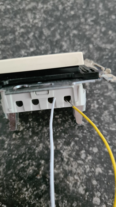

Ik wil een hue wall switch module installeren op mijn niko schakelaar maar het gat is 10x groter dan de draad.
Hoe kan ik dit proper oplossen? Met plakband lijkt me nu ook niet echt ideaal :)
Afbeeldingslocatie: https://tweakers.net/i/Bybe_XRXMfRlukm2SFUvn55L9Fc=/x800/filters:strip_icc():strip_exif()/f/image/mSuJHvkzETNTnIdC13waKttJ.jpg?f=fotoalbum_large
Ook jammer dat ze maar 3 draden meegeven bij een duo-pack, ik zou er 4 nodig hebben (2 dubbele schakelaars).

gvrsnor schreef op dinsdag 25 mei 2021 @ 16:50:
Als je genoeg ruimte hebt achter de schakelaar zou je een paar Wago lasklemmen kunnen gebruiken met een stukje massief VD draad ertussen :)
Zie foto:
Heeft de Niko schakelaar een klem of een schroef om de draad vast te zetten?
Als ze echt niet vast blijven zitten in de Niko schakelaar zul je toch met een kroonsteen of iets dergelijks aan de slag moeten. Of anders dikker draad aan solderen en afwerken met een stukje krimpkous.
Ook vreemd dat jij maar drie draden hebt gekregen. bij mij zaten er gewoon 4 bij; 2 korte en 2 lange.

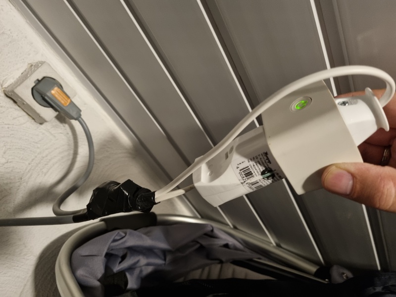

Zijn er hier meer die een mechanische ventilatie thuis hebben met zo'n driestanden schakelaar in de keuken?
Erg vervelend als je steeds naar beneden moet om deze op stand 3 te zetten als je gaat douchen of uitzetten als je klaar bent.
Nu heb ik dit geautomatiseerd met een Hue smartplug, als deze "aan" gaat dan schakelt hij de ventilatie naar stand 3, als deze "uit" gaat dan springt hij terug naar stand 1.
Via de dimmer switch in de badkamer kan ik de ventilatie nu aanzetten, 1 keer drukken is enkel licht aan, 2 keer drukken is licht aan en ventilatie aan (voor douchen) en 3 keer drukken is licht gedimd en ventilatie aan.
Uitzetten is licht en ventilatie uit.
Indien mogelijk ga ik nog kijken of ik iets kan programmeren zodat de ventilatie na inschakelen automatisch uit gaat na een half uur. Dan kan die nog even na ventileren als je de badkamer uitgaat na douchen.
Voor de geïnteresseerden, dit heb ik gedaan door boven waar de motor met zo'n perilex stekker in het stopcontact zit de kabel door te knippen van deze stekker.
Hier heb ik de blauwe en bruine draad aan een contrastekker verbonden en tevens weer doorverbonden met de motor.
De zwarte draad van de motor heb ik een stekker aangemaakt.
In de contrastekker zit de smartplug en in de smartplug zit de stekker met zwarte draad van de motor (let er wel op dat de pin met de zwarte draad in de stekker aan de kant van de bruine draad komt te zitten).
Doordat de smartplug stroom op de zwarte draad zet gaat de motor in stand 3 draaien, als deze uitgaat gaat de motor terug naar stand 1.
Dit is een vrij makkelijke ingreep als je eenmaal weet welke draadjes waarmee verbonden moeten worden ;).
Om alles te verbinden heb ik WAGO lasklemmetjes gebruikt en uiteindelijk alles in isolatietape gewikkeld.

  • Marsman83
  • Laatst online: 20:55
Xander schreef op donderdag 27 mei 2021 @ 19:52:
@Marsman83 En als je de stekker omdraait?
Een inbouwmodule zoals deze in een kabeldoos is wat logischer en netter. ;)
Als je de stekker omdraait schakelt hij niets omdat de zwarte draad dan niet aan de bruine geschakeld kan worden.
Die inbouw module is wel handig idd maar dan heb ik nog steeds geen plek om hem in te bouwen daar die perilex contactdoos opbouw is ;).
Ik had deze smartplug nog liggen dus vond hem zo wel goed toegepast.
  • Xander
  • Laatst online: 00:06
Marsman83 schreef op donderdag 27 mei 2021 @ 21:10:
Dan verbind je de zwarte schakeldraad dus met blauw (nul). Geen idee wat daar het effect van is maar het zou me niet verbazen als dat sluiting maakt...
Vandaar dus de kabeldoos. ;)
Functioneel is het wel maar goed zou ik dit geknutsel niet willen noemen. :+

Vanwege een doorvoer door een (te) klein gat wil ik de kabel tussen mij Hue LED-strip doorknippen en verlengen, met een UTP-kabel. Eerst aan de ene kant vastmaken, dan UTP-kabel door het gat en dan andere kant vastmaken. Is dat te doen? Het zijn 6 aders vermoed ik. Weet iemand of die ook netjes elk een eigen kleur hebben? Zo ja, dan moet het goed gaan zou je zeggen.
so·wie·so (bw.) 1 hoe dan ook => überhaupt
  • Marsman83
argro schreef op donderdag 3 juni 2021 @ 19:44:
Ik heb de voedingskabel van de ledstrip op die manier doorgeknipt en verlengd met speakerdraad, die is 2 aderig.
Werkt al een jaar zonder problemen.

  • argro
  • Laatst online: 04-02 17:05
Marsman83 schreef op donderdag 3 juni 2021 @ 22:21:
Ik bedoel de kabel tussen LED-strip en LED-driver, dus het witte stuk kabel aan het einde van de LED-strip met het stekkertje er aan. Ik wil dus meer kabel tussen LED-strip en -driver. Ik bedoel niet de kabel tussen adapter en driver.

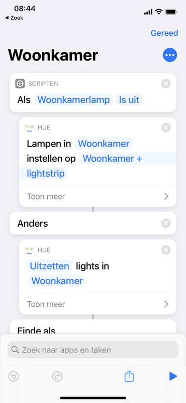

  • Mandarijntje
  • Laatst online: 28-10 16:57
Ursamajor schreef op vrijdag 4 juni 2021 @ 08:37:
Ook dat als je nog een keer op de widget drukt, dat de lampen dan niet uitgaan.
Dat kun je eventueel op deze manier voor elkaar krijgen
Afbeeldingslocatie: https://tweakers.net/i/_TkwzVb_zyehgI9V2QZL47Epco0=/x800/filters:strip_exif()/f/image/t8NoOLvAOXuxcjZU6Up7rmvg.png?f=fotoalbum_large
Het enige wat dan nog niet werkt is het direct wisselen tussen scenes via de widget. De lampen zijn dan immers al aan dus dan schakelt hij met deze logica eerst uit.

Hallo, mag ik een hulpvraag stellen? Ik heb ambiance spotjes in m’n badkamer en deze wil ik via een wall switch en een pulsdrukker bedienen. Ik heb ze gekoppeld, dat ging goed, maar als ik de puls na indrukken loslaat schiet hij weer in de oude stand ipv aan /uit. Gaat dan na uit en loslaten van depuls gelijk weerr aan. Wat doe ik fout of heb ik over het hoofd gezien? Ik hoop mdat ik zo duidelijk genoeg ben?

Erniebert schreef op zondag 6 juni 2021 @ 23:02:
WVolgens mij werken die Hue Wall Switch modules alleen met traditionele schakelaars en niet met pulsschakelaars
Heb je de switch wel goed ingesteld? Je moet namelijk tijdens de installatie aangeven of je een pulsdrukker of reguliere schakelaar hebt. Het wijzigen van het type zit zo te zien een beetje verstopt.
Zie onderstaande afbeelding uit de hanleiding:
Afbeeldingslocatie: https://tweakers.net/i/Aesm2-th1XgZ8gMs-rOxEsh0O2g=/800x/filters:strip_exif()/f/image/H4y3f4NsJNzgnmRAEZ8ubZ31.png?f=fotoalbum_large
Ik heb dit zelf ooit uitgezocht maar ben uiteindelijk voor een Friends of Hue schakelaar gegaan die precies binnen mijn eigen schakelmateriaal past en beschikt over energy harvesting door het indrukken waardoor ik de batterij niet hoef te vervangen.
