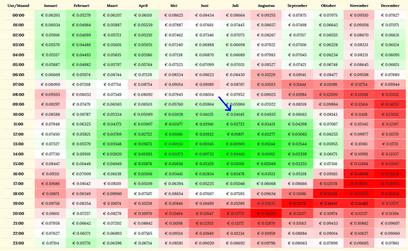

Dat klinkt goed op papier. Maar zonder een A++ woning kom je daar niet mee weg. Case: mijn A label huis, HR++ glas, beton tunnelbouw dus veel massa, *geen* vloerverwarming.
Met een LW warmtepomp krijg je de vereiste vermogen niet door de bestaande klassieke radiatoren, ook niet met een fan erop, zonder 40 tot 45 graden water. De 35/30 (aanvoer-retour) wattage is gewoon te laag, ze zijn gemaakt voor 60/50 in originele staat. Op 45/35 halen LW warmtepompen maar een SCOP van 3.5.
Met een LL warmtepomp, huidige situatie als hoofdverwarming, kan je ff 3 uurtjes uit wel vergeten. 1 uur is te doen, maar dat koelt nog steeds significant af, of je moet expres een graad of 2 extra opstoken met lawaai en lagere COP als gevolg. Dus continu stoken maar, op de gekste dagen heb ik het weleens even uit gehad, of als je niet thuis bent, prima.
Maar kijk je naar een heel jaar dan zie je 2-3000 kWh voor rest van je huis, plus 2-3000 kWh extra voor warmte op de duurste maanden als de zon maar kort schijnt:
Afbeeldingslocatie: https://tweakers.net/i/rCl7yXFn1Yx8xFT1O9DTy2MEjOA=/x800/filters:strip_exif()/f/image/4h56Fhmi9sXjplQStTyalVFM.png?f=fotoalbum_large
Verbruik is precies andersom met een U vorm en ergste in Dec - Feb.
Dus nee, ik heb dynamisch gehad, en dat was duidelijk duurder dan jaartje vast zetten. Ik heb nu 19 cent piek, 20 dal, zonder EV en teruglevering, dus een "gewoon" huishouden met een airco en vergelijkbaar met iedereen in de stad (gestapeld bouw = 0 PV, geen eigen parkeerplek).
Voor al die mensen geldt, heb je een warmtepomp? Zet het gewoon vast, anders betaal je royaal over die 2-3000 kWh voor warmte.

Ter vergelijking he, ik heb 2024-07 tot 2026-07 vastgezet voor 21/20 cent, en nu 20/19 cent omdat energiebelasting lager is, all in.
Terugrekenen naar dynamische kale tarief is BTW, energiebelasting, inkoopvergoeding eraf. Als je de data gebruik op Jeroen.nl in hun grafiek is dit mijn kale prijs, elke dag, twee jaren lang:
Afbeeldingslocatie: https://tweakers.net/i/vFsrOXuzgFQySIYzDl_dk0VXEM0=/800x/filters:strip_exif()/f/image/uUJ0jpvCFHTDJC1oprnS4uts.png?f=fotoalbum_large
En dan vergelijken met de data van 2024 en 2025. Pijl wijst op break even point, groener = dynamisch wint. Roder = vast wint.
Afbeeldingslocatie: https://tweakers.net/i/hOh8eLcdCZ5qywp5BeGxwhINcO0=/800x/filters:strip_exif()/f/image/zgKsLbUK4lQEdRD8DvOb63zV.png?f=fotoalbum_large
Afbeeldingslocatie: https://tweakers.net/i/qBCn5UM-F5i1Ek_Cg-Hp1ILr-8I=/800x/filters:strip_exif()/f/image/t1aT9jLXTGKMPh0ZnllH4bcX.png?f=fotoalbum_large
Alleen in de zomer heb je een vlek in het midden dat goedkoper is dan vast, als je dan je EV kan opladen, dikke prima, dat maakt de rest vast weer goed. Maar zonder EV, met een warmtepomp, dan heb je hoe dan ook veel verbruik op maanden die duur zijn, en een maandje 12 cent (januari 2025) is +8 cent tov 4 break even, x 600 kWh = 48 euro teveel. Om dat in te halen moet je 4 cent lager (=0 kaal) zitten x 1200 kWh verbruik in de zomer, dat is dus letterlijk je hele verbruik van april, mei, juni, juli, of dus je auto laden als je geluk heb om een eigen oprit te hebben a 1200 kWh, dan heb je 1 van de 4 wintermaanden goed gemaakt, dus nog even door tanken voor 4800 kWh totaal @ nul.

@w00key Misschien is het dan vanaf 2027 voordeliger om de maanden maart tot en met oktober een dynamisch contract af te sluiten en een variabel contract voor de maanden november tot en met februari O-)

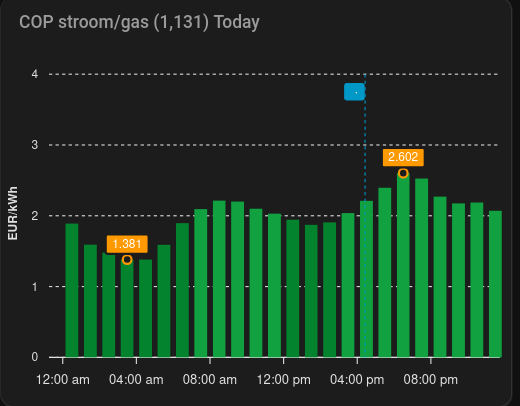

over warmtepomp/gas en dynamisch-
ik heb voor mijn hybride warmtepomp een gas vs stroomprijs COP berekening per uur (1m3=grofweg 10kWh, en wat verlies in de ketel):
Afbeeldingslocatie: https://tweakers.net/i/OhDQSrSXP7h6dkmy5Yk6J_OxbJA=/fit-in/4000x4000/filters:no_upscale():strip_exif()/f/image/KqGIJgukSooACEZWs1VLlBKY.png?f=user_large
en die was afgelopen winter zo'n 10 uren beter voor stoken met gas dan WP op stroom. Dat zijn de uren dat mijn WP een lagere COP heeft dan die verhouding, waardoor stoken op gas voordeliger is. Afgelopen nacht draaide de WP bijvoorbeeld met een COP van 4,5, dat was 3x goedkoper dan op gas, als je uitgaat van gemiddeld 1,5 verhouding uit de grafiek.
Jaren 70 huis met radiatoren en een paar HeatBoosters in de convectorput. Behalve bij heel koud weer kan hier de WP 1-2 uren uit zonder comfort verlies. Ik had eigenlijk beter een all-electric kunnen nemen.
-maar het ging over dynamisch: Voor mij pakt het voordelig uit, omdat ik ook met dit huis wat kan bijsturen en de WP meer draait als het goedkoop is.

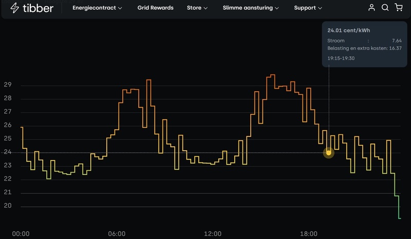

Sinds de overschakeling naar de kwartiersprijzen is al vaker een oscillatie van een uur te zien in de prijzen. Morgen is die vlak na de middag wel heel extreem, van € 0,171 / 0,166 / 0,206 om 14:45/15:45/16:45 naar 0,023 / 0,046 / 0,103 om 15:00/16:00/17:00.
Ergens bij de opwekking loopt het nog niet lekker.

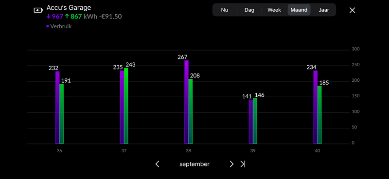

Wordt misschien niet zo vaak over gepost, maar hierbij de afgelopen 2 maanden dynamisch handelen:
In september +-3 Euro per dag excl. afschrijving, maar daar zat ook een vleugje zonnestroom bij, dus niet helemaal eerlijk:
Afbeeldingslocatie: https://tweakers.net/i/VRJQbueEFUC1QPZ9p7TK5K133BE=/800x/filters:strip_exif()/f/image/AZJZ272wW1R4Qazksi98KLoh.png?f=fotoalbum_large

Ik moet mijn energie contract over drie maanden vernieuwen en wil dan een dynamisch contract afsluiten vanwege de terugleverkosten. Nu volg ik al een tijd Tibber en probeer mijn verbruik wat te verschuiven, maar sinds woensdag is dat een stuk moeilijker geworden. De avondpiek is meer dan een uur eerder. Ook komen er steeds meer prijsverschillen in een uur voor (soms wel tot 22 ct in een uur).
Nu zijn er pas sinds een maand kwartierprijzen, maar verwachten jullie dat deze nog wat minder gaan wijzigen in een uur, meer gelijkmatiger worden, dan nu ?
Ik denk met de huidige kwartierprijzen, dat ik beter een leverancier kan kiezen met uur prijzen ?
Afbeeldingslocatie: https://tweakers.net/i/yVv3Jd_V7IgNDcxP0mzQ2zTNXUg=/800x/filters:strip_icc():strip_exif()/f/image/ODt7z7Btlvk9nSwGs8HV3zvr.jpg?f=fotoalbum_large

PeteSplit schreef op vrijdag 31 oktober 2025 @ 21:25:
Ik zou me er niet teveel op blind staren. Het zal nog wel even duren voordat ze afvlakken aangezien het veroorzaakt wordt door apparaten die werken op uur prijzen.
Als je toch liever wat minder prijs variatie wilt hebben kan je ook kijken naar Zonneplan. Deze werken op basis van uur prijzen en hebben dus deze variatie niet. Zonneplan is voorlopig ook niet van plan te wisselen naar kwartier prijzen.
