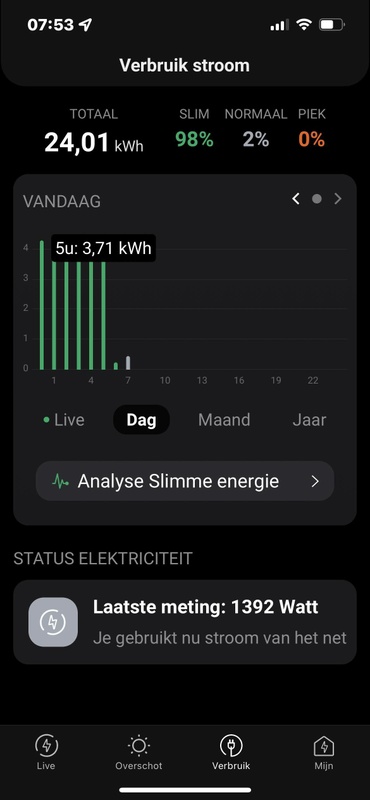

  • AJediIAm
  • Laatst online: 14:16
tator schreef op vrijdag 21 januari 2022 @ 16:43:
binnenkort verloopt mijn vast contract bij energie-leverancier Cool Blue en was benieuwd wie zijn Tesla slim laadt met de app Jedlix of Laadje of Stekker en met welke energie-leverancier voor de beste prijs
Ik maak gebruik van slim laden door zelf te bepalen wanneer er opgeladen wordt met home assistant.
Nu is dat enkel aftoppen op het laagste uurtarief en handmatig overschrijven maar ik wil dit upgraden naar iets slimmere logica:
  • tot 100km range: zo snel mogelijk
  • tot 200km range: dure pieken vermijden
  • de rest met de goedkoopste uurtarieven

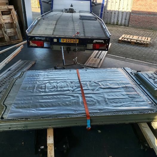

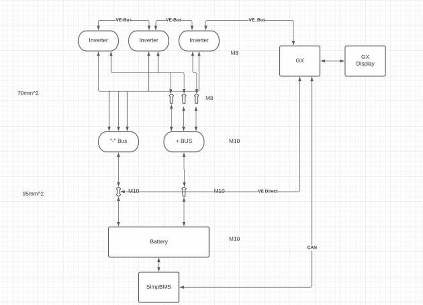

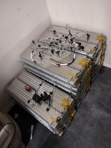

Ik heb, om te kunnen 'spelen' met de energiemarkt een Tesla accu gekocht, 85kwh. SimpBMS ook al klaar voor actie.
Ik heb ook net een victron inverter besteld, die komt hopelijk deze week nog binnen. Het initeele idee is om met 1 phase te beginnen, en door te gaan naar 3 phasen.
Het plan is dmv de dagelijkse energieprijzen (spot-prijzen) de energiemarkt te 'bespelen'. Dus energie kopen wanneer het goedkoop is. In de zomer de overtallige energie 'dumpen' als de prijs het hoogste is.
Laden van de accu's is met max (14A x 240V x 3) 10Kw en terugleveren is met max (16A x 240V x 3) 11.5Kw
Ik heb 32 zonnepanelen op het dak van mijn garage om nog een beetje te 'helpen' in de zomer. Die zullen dus tijdens zonnige perioden de accu's laden, en dan s'avonds (tijdens de piek qua prijs) weer ontladen naar het net.
[ Voor 25% gewijzigd door campr112 op 27-01-2022 11:40 . Reden: meer info. ]

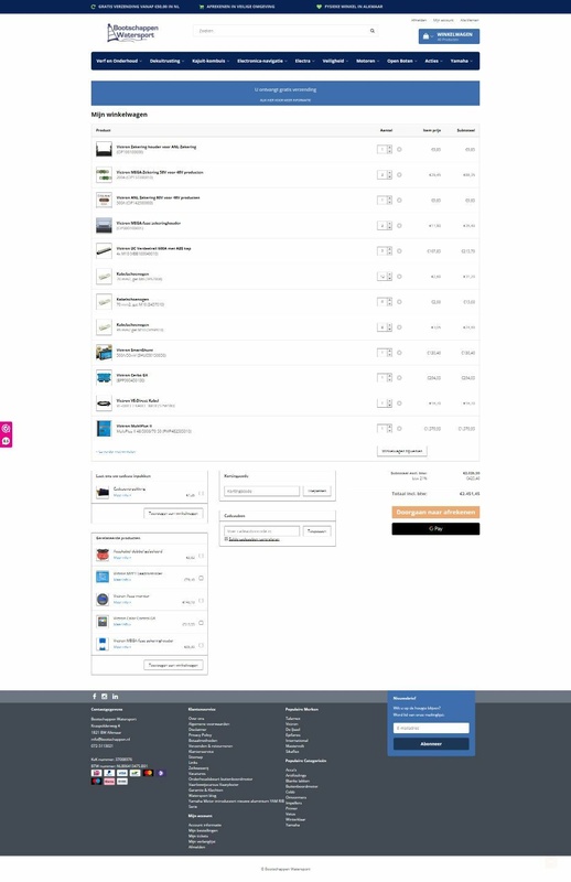

  • campr112
  • Laatst online: 23-09 05:33

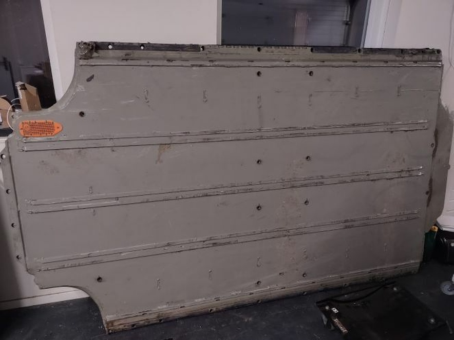

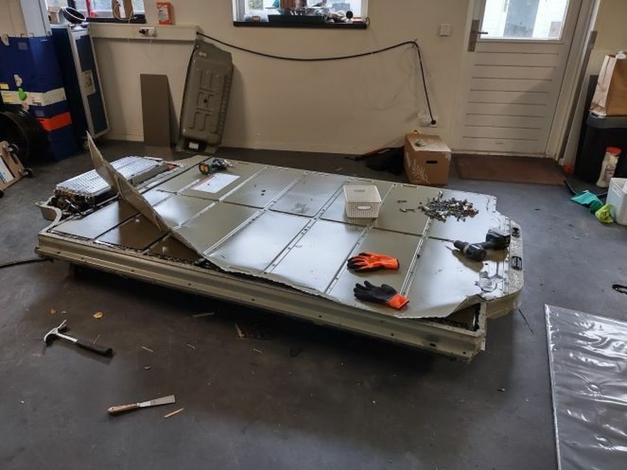

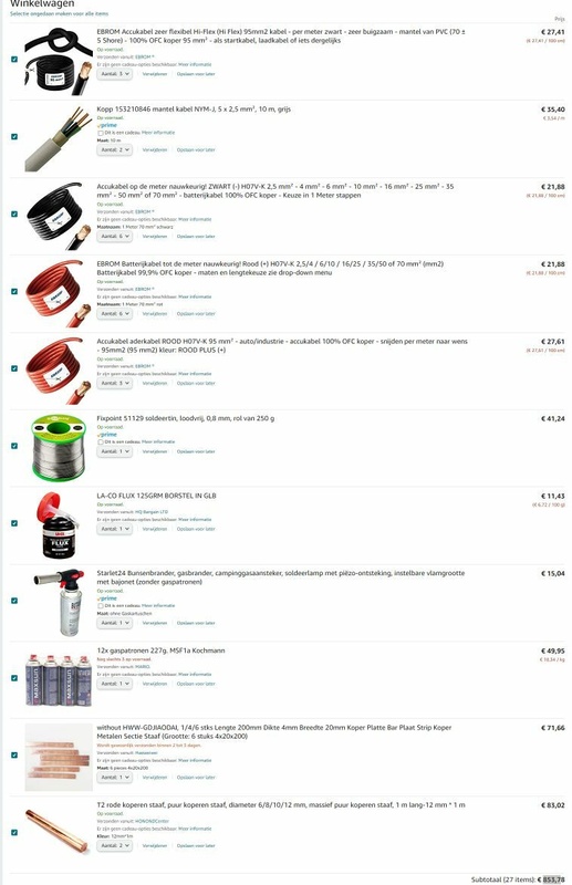

Fotos zijn altijd de mooiste manier om een verhaal te vertellen, toch?
Afbeeldingslocatie: https://tweakers.net/i/8IB-nK4LYVQcIqORp4zSX_yHieg=/full-fit-in/4920x3264/filters:max_bytes(3145728):no_upscale():strip_icc():fill(white):strip_exif()/f/image/28H2e0dxWG3OFG9xW4B7C2WF.jpg?f=user_large
Afbeeldingslocatie: https://tweakers.net/i/9Cj9x2lRaoF2vm2AXsGH4ptUSxU=/full-fit-in/4920x3264/filters:max_bytes(3145728):no_upscale():strip_icc():fill(white):strip_exif()/f/image/eOLKKIsBrJHnudXEFNp6s11D.jpg?f=user_large
Afbeeldingslocatie: https://tweakers.net/i/YWLFF1fHHGA3qIXfpXzArS-TTuo=/full-fit-in/4920x3264/filters:max_bytes(3145728):no_upscale():strip_icc():fill(white):strip_exif()/f/image/Q8HdJGGO3cefSMSypKlIsbqN.jpg?f=user_large
Afbeeldingslocatie: https://tweakers.net/i/I1C2NNdaBgayzEID8WKOhuql5xs=/800x/filters:strip_icc():strip_exif()/f/image/yGcVOUtTVX0fDwpXuCz2Lf4y.jpg?f=fotoalbum_large
Afbeeldingslocatie: https://tweakers.net/i/ruywvgaHF0biWiiCNF42cfXN_4E=/full-fit-in/4920x3264/filters:max_bytes(3145728):no_upscale():strip_icc():fill(white):strip_exif()/f/image/5oguUzQRNwW5edWuVij4MBoT.jpg?f=user_large
Afbeeldingslocatie: https://tweakers.net/i/w7tglII1hdZLibIzu_1eAObpawQ=/full-fit-in/4920x3264/filters:max_bytes(3145728):no_upscale():strip_icc():fill(white):strip_exif()/f/image/qdPhtxMD5av4AYVvqBYgh4ip.jpg?f=user_large
Afbeeldingslocatie: https://tweakers.net/i/XYIS_h3DExOxI5vig5txWd3Nxzo=/x800/filters:strip_icc():strip_exif()/f/image/rBYBa9GyU22d8WwCRuoWqZS0.jpg?f=fotoalbum_large
Afbeeldingslocatie: https://tweakers.net/i/LFoWMKisFmltWlXMkCZpLCn9tN4=/x800/filters:strip_icc():strip_exif()/f/image/HhRScy3l3PkO8C43FsAmJpMl.jpg?f=fotoalbum_large
Afbeeldingslocatie: https://tweakers.net/i/XMObt6pmTfoiW_lNIYuMN8nuCog=/full-fit-in/4920x3264/filters:max_bytes(3145728):no_upscale():strip_icc():fill(white):strip_exif()/f/image/uNssRYRPP8AHdqjaaAnwjOgo.jpg?f=user_large
Intieel heb ik de spullen voor 1 phase besteld. Zodra dit allemaal draait, breiden we uit naar 3 phasen.

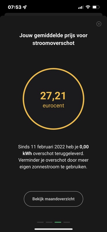

  • Philos31
  • Laatst online: 30-10 18:10
Omdat ik erg teleurgesteld was over de nieuwe app van Frank met hun "nieuwe prijzen" waarin ze maar even voor het gemak de ODE en Energiebelasting vergeten ben ik overgestapt naar zonneplan.
Nog 2 weken en dan zit ik daar ook (voordeel van direct op te kunnen zeggen)
Maar hun p1 dongle heb ik al in huis en de app werkt ook al en dat is wel een verademing in vergelijk met Frank.
Je kunt live je verbruik zien (live=5 minuten)
Eenvoudig zien welke uren goedkoop/normaal/duur zijn, je gemiddelde prijs die je over een periode betaald voor je energie. (toch fijn je auto opladen voor 12 cnt per kw/h en wat ik belangrijk vind prijzen inclusief alles, ik kan dus nu zien wat het werkelijk in de portemonee scheelt.
Verder kun je ook gewoon de klantenservice BELLEN... altijd fijn...
Ik heb Frank een maand geprobeert en toen "boos" weggelopen, kijken hoe lang deze leverancier blijft :P
Afbeeldingslocatie: https://tweakers.net/i/212Q7AUnSnPUbuXR9-c2wPZ9v_A=/x800/filters:strip_icc():strip_exif()/f/image/SN37LVRLUw7Z1zlEJT6WQvgU.jpg?f=fotoalbum_large
Afbeeldingslocatie: https://tweakers.net/i/1slM12uBXAjF7IH1rjmgo6ggNBs=/x800/filters:strip_icc():strip_exif()/f/image/heLt90rkkZA8wyAZSe6yBOSN.jpg?f=fotoalbum_large
Afbeeldingslocatie: https://tweakers.net/i/OJwm3EZgyT_gQ2ZZryu0CPGGZsM=/x800/filters:strip_icc():strip_exif()/f/image/8nQhFJsm8NAWhdIKhYpVmhAQ.jpg?f=fotoalbum_large
Afbeeldingslocatie: https://tweakers.net/i/RQ9Qh1-fSREW_eyFL5UzgU0sYts=/x800/filters:strip_icc():strip_exif()/f/image/2E5cJaDWb5qg4tv96QkkiBvv.jpg?f=fotoalbum_large
