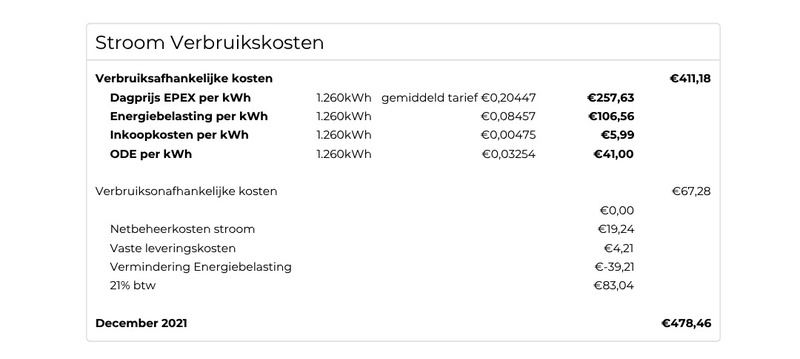

De tabel van Smuggler, die mij overigens heel goed geholpen heeft, is nog niet up to date als het gaat om transport/regiokosten, eigenlijk moet er nog een kolom bij.
Ik ben zojuist klant geworden bij Zonneplan, zij hebben weliswaar 6.25 per product maar kleine opslagen en zijn daarmee het goedkoopst zelfs bij mijn netto verbruik van 774 kwh en 1466 m3 dus bij jou zeker.

De tabel mist alleen nog 1 kolom, momenteel klopt de waarde bij zonneplan niet in de kolom opslag gas, hier staat 5ct maar is 3ct er moet dan nog een kolom naast met transport/regio-kosten dit is laag bij zonneplan = 2ct

Hoe kom je op die inkoop kosten van EnergyZero? Ik heb al een heel jaar 0,00475 zie onder december 21. Ik heb hiervoor easyenetgy/nieuwe stroom gehad en die waren druk duurder. Mijn domein is whitelabel van EnergyZero geloof ik

nieuwe stroom is van easyenergy :) zei de meneer aan de telefoon van nieuwestroom.

  • superyupkent
  • Laatst online: 22:49
PCJR schreef op dinsdag 11 januari 2022 @ 11:11:
Frank besteld, we gaan t zien, anders next...
klopt inderdaad, ik was begonnen bij nieuwe stroom en daarna easyenergy. later zag ik dat alles op 1 adres zat 8)7
