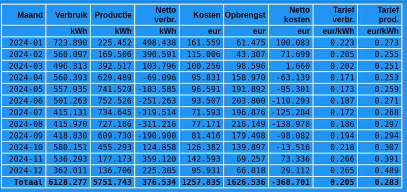

Taro schreef op donderdag 12 december 2024 @ 23:18:
Hier over heel het jaar heen 21,31 afname en 20,89 teruglevering met actieve sturing op EV en iets minder actieve sturing op WP. Kan nog wel iets beter, maar dat zou ten koste gaan van comfort en daar heb ik de grens al in bereikt ;)
Dit is mijn jaartotaal (tot nu toe):
Afbeeldingslocatie: https://tweakers.net/i/fkasvvJd48_iYjnr8HuTH1nTBZE=/800x/filters:strip_exif()/f/image/3WKDfcKI9TEPfp5Wv2DgJUX4.png?f=fotoalbum_large

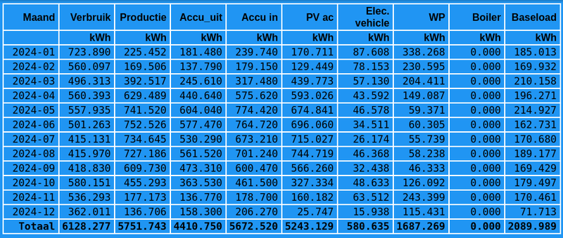

Verbruik en productie zijn zo verdeeld:
Afbeeldingslocatie: https://tweakers.net/i/aIXHD9DFYc4N025gX72YIGBh6E4=/800x/filters:strip_exif()/f/image/K8qh9nZI57Zm46TP1i0fdFJn.png?f=fotoalbum_large
Het elektriciteitsverbruik voor de boiler (ruim 1 kWh/dag) is gesommeerd bij de warmtepomp.

KC27 schreef op donderdag 12 december 2024 @ 23:59:
Dat is wel stoer! Als ik je tabel goed begrijp heb je dus onder de streep 368euro verdiend.
Ik denk dat de batterij bij mij tot 2027 moet wachten, maar om me optimaal voor te bereiden heb ik nog wel wat vragen:
- heb je enig idee hoe het euro resultaat er uit had gezien als je geen zonnepanelen had gehad? (Kortom… hoeveel is zuiver aan de batterij toe te schrijven)
- heb je enig idee in hoeverre de 30kWh dimensionering van je batterij “overkill” is? Vanaf welk formaat is er duidelijk “verminderde meeropbrengst bij batterij vergroten” (ik ga er tot nog toe van uit dat als je een halve dag laadt en een halve dag ontlaadt je wel ongeveer goed zit, met eventueel wat marge).
[edit]
Mmhh… ik kan zelf wel wat schatten…
Zonder accu had je 900kWh tekort gehad, dus bij vast contract a 0.28euro >> 252euro
En wellicht 3000kWh salderen met 0.08euro terugleverkosten komt neer op 240euro
Kortom: ongeveer 500euro kosten zonder accu en dus 368euro opbrengst met accu.
En dat dus zonder onbalans markt (toch?).
Dat is 868euro opbrengst voor een 30kWh accu. Netjes!
[ Voor 12% gewijzigd door Stefannn op 13-12-2024 07:12 ]

Tony71 schreef op vrijdag 13 december 2024 @ 22:05:
Ik vermoed dat daar meer uit te halen is dan middels een accu en minder kopzorgen vermoed ik omdat pv nagenoeg geen onderhoud vergt, mider risico en gevaar en berproefde techniek is.
[sarcasme modus]
Inderdaad, een accu is volstrekt nieuwe technologie. :+
[/sarcasme modus]
Ik heb net besloten - op basis van het jarenlang verzamelen van data - om tijdelijk niet in meer PV te investeren.
Tussen half februari en begin november heb ik met de huidige opstelling al meer PV productie dan ik zelf kan verbruiken.
Tussen november en begin februari (met inachtneming van de nu al wekenlange dunkelflautes) is de productie veel te laag en een verveelvoudiging van de productie zal voor het grootste deel van het jaar alleen maar leiden tot nog meer overproductie en in de andere maanden van veel te weinig tot te weinig.
De accus zorgen er dan net voor dat er tussen november en februari ook nul op de netmeter blijft.
En dat zonder kopzorgen. De mobiele accu al in gebruik sinds 2019 en de stationaire sinds 2021.
Nul kopzorgen (integendeel veel leut voor een tweaker), nul risico (binnenshuis LFP) noch gevaar en ook al geen techniek die nieuw is. Stroom opslaan in accu's is al tientallen jaren oud. Langer dan er voor huishoudelijk gebruik PV's op de markt zijn. :+
Ik moet ze ook niet inoliën noch van zelf brandstof voorzien dus dat "onderhoud" valt reuze mee.
On topic lijkt het me ook eenvoudiger om tijdens periodes zonder zon met een dynamisch tarief een accu van goedkope stroom te voorzien dan dat PV dit kan. :+

Dat is natuurlijk natte vingerwerk gezien het initiatief bij de leverancier ligt en niet bij de klant.d
Ik kan wel aangeven hoe het hier (Vlaanderen, geen saldering) werkt:
- De vaste kost voor een dynamisch contract is duurder dan een vast/variabel contract.
- Bij afname betaal je de Epexuurprijs + fee voor de leverancier (percentage bovenop de epex + vaste kost per kWh) + alle heffingen (netbelasting, accijnzen, BTW) zoals bij ieder ander energiecontract.
- Bij teruglevering krijg je de Epexuurprijs minus fee voor de leverancier + alle heffingen........
De heffingen komen niet ten goede van de leverancier en zijn hier dus voor iedere leverancier en voor ieder contract gelijk.
De vaste kosten voor een contract bepalen de leveranciers zelf en er is dus concurrentie tussen de leveranciers.
De fee op afname en teruglevering is uiteraard ook afhankelijk van wat de leverancier zelf bepaald.
Dit alles samengenomen en volgens mijn profiel (op jaarbasis meer produceren dan verbruiken/afname) maakt voor mijn profiel een dynamisch contract op jaarbasis nog altijd nadeliger dan een variabel contract waar ik in 2024 all in (dus inclusief heffingen en BTW) tussen de 18 en 21 cent/kWh (vastgelegd per maand) betaalde (zonder heffingen lag de energieprijs voor een variabel contract tussen de 11-12 cent/kWh, fee voor leverancier reeds inbegrepen).
En dat resultaat is geen gok noch nattevingerwerk gezien ik al jaren per uur (voor mijn verbruikersprofiel) de dynamische prijs afzet tegen de variabele prijs. Resultaat is dus tot op de cent correct.
Ter verduidelijking: na saldering kan je hier de overheadkosten (netbelasting, energiebelasting,...) tussen afname en teruglevering NIET meer salderen. De afnameprijs moet hier dus al 12 cent negatief zijn (bij hogere overheadkosten dus nog lager, hier geldt 6% BTW + 5 cent/kWh accijns op elektriciteit en geen 21%) om nul te zijn en die 12 cent worden bij teruglevering NIET verrekend. Bij teruglevering krijg je dus alleen de epexprijs nog eens verminderd met de leverancierskosten.
Het moet dus al heel lelijk doen om bij teruglevering de afname goed te maken.
