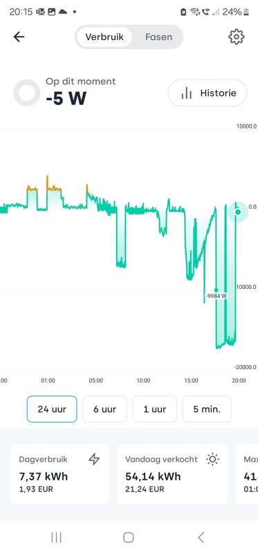

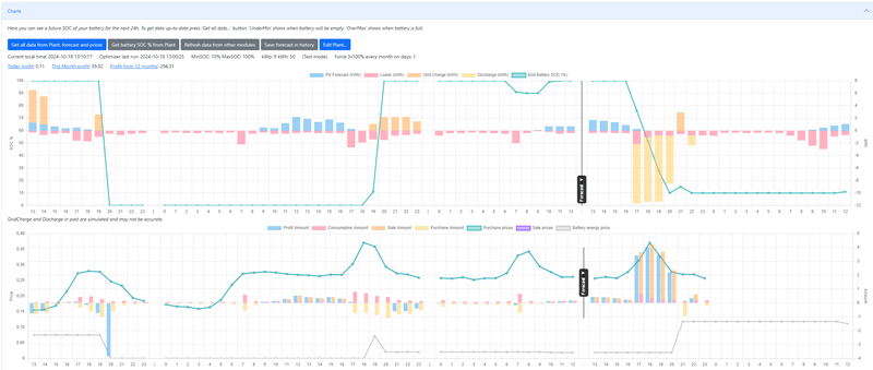

RikHa schreef op maandag 14 oktober 2024 @ 08:45:
Ok, ik geef een voorbeeld: bij mij zegt DESS nu dat hij tussen 17 en 21 uur 66 kWh terug gaat leveren. Ik kan met 17 kW terugduwen en heb ongeveer 70 kWh opslag.
DESS heeft de plannen gewijzigd en maar 2 uurtjes teruggeleverd. Dat ziet er zo uit:
Afbeeldingslocatie: https://tweakers.net/i/MosmvvqlsMrYAa1ptZXZ0KQsLrY=/x800/filters:strip_icc():strip_exif()/f/image/k7L2gaSL4kwZhwGhhw2L63ea.jpg?f=fotoalbum_large
En in geld zo:
Afbeeldingslocatie: https://tweakers.net/i/qIBtcs6QIg9e_ubj2k-p6gMQpfE=/x800/filters:strip_icc():strip_exif()/f/image/64KQX3Z2NIjvVK68U5RcyURe.jpg?f=fotoalbum_large
€ 20,- vandaag. Lekker hoor!
23 kWp, 80 kWh, 11 kW laden, 17 kW ontladen. Victron VRM

RikHa schreef op maandag 14 oktober 2024 @ 21:29:
En in geld zo:
Ik zie een Buy Price staan die steeds hoger is dan de Sell Price. Hoe moet ik die lezen? Je zou in mijn optiek dan steeds verlies maken.
  • _eLMo_
_eLMo_
Ik chargeer graag
Devke schreef op dinsdag 15 oktober 2024 @ 07:34:
Dat is de markt prijs met marge tegen hysteresis. Je koopt en verkoopt op andere momenten op de dag, zie tweede grafiek.
En in geld zo:
€ 20,-- op een investering van +10k?
No offence hoor, ik heb het moeten doen met € 3,-- . Alle beetjes helpen :+.
Nee geen verlies. De buy- en sellprice zijn (in hetzelfde uur) uiteraard gelijk want Tibber maakt geen onderscheid. Dat geldt niet voor alle aanbieders overigens. Het verschil dat je ziet is een instelling, ik heb een delta van 6 ct erin gezet en een batterycost prijs van 2 ct per kWh. Dat maakt samen 8 ct en dat betekent dat het systeem niet gaat laden / ontladen (om te traden) als het verschil in prijs niet hoger is dan 8 ct. Dat werkt, bij mijn systeem iig, prima.
Gisteren had ik weer € 20,- maar vandaag ga ik dat niet halen. Ik krijg steeds meer bewondering voor het DESS van Victron. Werkt nu super!
Edit: @Devke het is toch hoop ik duidelijk dat laden en ontladen niet tegelijkertijd plaatsvinden hè? (Wat @_eLMo_ zegt dus.)
[ Voor 6% gewijzigd door RikHa op 16-10-2024 12:26 ]

Jazsie schreef op dinsdag 15 oktober 2024 @ 08:26:
Ja. zie screenshots. Het helpt natuurlijk ook mee dat ik in die 2 uurtjes met hoge prijzen iets van 32 kWh kan terugduwen. En de stroom was zondag al goedkoop ingeslagen, die dag was het resultaat dan ook nagenoeg € 0,-. Maandag en dinsdag beide 20. Vandaag zal ik rond de 10 uitkomen.
[ Voor 22% gewijzigd door RikHa op 16-10-2024 12:12 ]

RikHa schreef op woensdag 16 oktober 2024 @ 12:03:
Nee duidelijk verhaal. Ik begrijp je. Je trade op de dayahead markt. Heb jij het systeem zelf geïnstalleerd? Door een installateur laten doen?

DanTm schreef op woensdag 16 oktober 2024 @ 12:42:
maar die 20 is je verkoop prijs toch? daar moet de inkoop prijs dan toch nog vanaf (om het als winst te zien).
54*0.15 = toch minimaal 8 euro eraf dan.
Eh nee, kijk hier is hij nog een keer:
Je ziet opbrengst: € 21,24 daar moet dan € 1,93 vanaf dus dat is inderdaad niet exact € 20,- maar € 19,31. Sorry hoor! ;)

RikHa schreef op donderdag 17 oktober 2024 @ 09:35:
Je hebt die dag 7kWh ingekocht, maar de rest die je hebt terug geleverd had je of eerder ingekocht, of zelf (eerder) opgewekt. Daar zit ook een prijs aan vast (of de inkoop prijs die je er voor hebt betaald, of de verkoopprijs die je er toen niet voor hebt gekregen).

DanTm schreef op donderdag 17 oktober 2024 @ 10:59:
Dat klopt, de dag ervoor kwam ik op ongeveer 0 uit. Maar het ging specifiek om die dag vanwege de hoge prijs. Daarom besluit DESS op zo'n moment om de lading van de dag ervoor te houden en op de dure dag te dumpen. Mijn gemiddelde verdienste is € 215,- per maand. Daar zit mijn eigen verbruik bij dus in werkelijkheid komt er nog iets van € 100,- bij. M.a.w. iets van € 10,- per dag wat het systeem gemiddeld oplevert.

RikHa schreef op donderdag 17 oktober 2024 @ 11:12:
Die winst is inclusief de opbrengst van je zonnepanelen? Lees ik het goed 23 kWp dus ca 20.000 kWh/jaar?

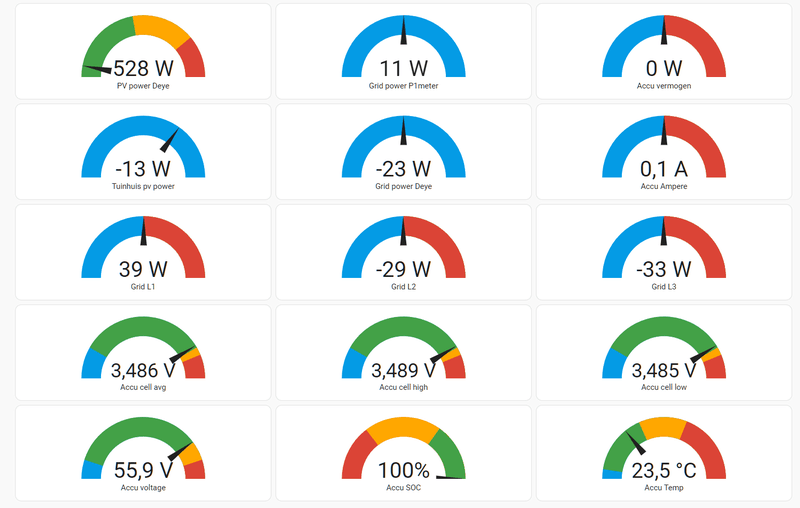

Een hoop van jou zorgen of beren op de weg zijn hier al ver opgelost. Ik post het ook maar even hier, ik zie hier toch allemaal andere mensen rondlopen hehe :+
Sinds een weekje draait de nieuwe setup nu, duurde wel even om alles uit te zoeken en te bouwen. Maja bouwen vind ik ook het leukste van het hele verhaal 8)
Deye 12kw 240A hybrid lv, 50kwh 3 accupacks 200A elk mogelijk, monitoring met Solarassisant , HA, en aansturing helemaal automatisch via GBBoptimizer. Deze bekijkt de koemnde 24h de zonvoorspelling, uurtarieven en het programma heeft een gemiddeld load profile aangemaakt van de afgelopen dagen. Hierop wordt dan een strategie bepaald om zoveel mogelijk geld in de la te krijgen. Ook hier ingesteld dat er minimaal 2 euro verdient meot worden en minimaal 5cnt verschil tusen laag en hoog, anders is het een beetje zonde van de warmte en cycles :P Alhoewel dit 8000-9000 cycles meegaat, stel 1 cyle per dag, is 24 jaar, nouuuuuu dan staat hier allang weer een andere accupack...
Afbeeldingslocatie: https://tweakers.net/i/Qldxckxf0ASzTxSfP9tl78aN2F4=/800x/filters:strip_exif()/f/image/OMqKxcBpDCMweCq54p1ZkV7y.png?f=fotoalbum_large
Afbeeldingslocatie: https://tweakers.net/i/dw_PGZ3Ek5Z-r_hVC0yKSdUO6i4=/x800/filters:strip_icc():strip_exif()/f/image/hkTCcU1G6ivSPfzif38e9fJb.jpg?f=fotoalbum_large
Afbeeldingslocatie: https://tweakers.net/i/g7myYrCikL4D5OsXaILNH9N7QnE=/x800/filters:strip_icc():strip_exif()/f/image/DfRCUMYEjvsJsqCPH9KCJ33Y.jpg?f=fotoalbum_large
Afbeeldingslocatie: https://tweakers.net/i/fHdvs-0srkKYToZE5CxGz4Fw_OQ=/x800/filters:strip_icc():strip_exif()/f/image/g0wg41AqaT1ysr9PIQ4sdstT.jpg?f=fotoalbum_large
Afbeeldingslocatie: https://tweakers.net/i/m6WA1z57r1eupwWHcXCi09Fj45s=/800x/filters:strip_exif()/f/image/24WtZIQEbEPYAXqw6G8h52E3.png?f=fotoalbum_large
Afbeeldingslocatie: https://tweakers.net/i/t5EOldZsVCqeYo7GpgSxpjZeatI=/800x/filters:strip_exif()/f/image/0vX55cxqH094f5GJwoIG1XKv.png?f=fotoalbum_large
[ Voor 6% gewijzigd door PCJR op 20-10-2024 08:38 ]

KC27 schreef op donderdag 17 oktober 2024 @ 12:33:
Ja. En ja.

Klopt ja, lijkt me ook. Trouwens doe ik dit ook voor de leuk, de hobby, het geval van eigen stroom als grid zou uitvallen. En om alvast voor te bereiden als straks salderen zou wegvallen al dan niet met/zonder boetes en/of terugleververgoedingen.
Ik meen dat ik zo rond 6000 kwijt was voor de 3 packs en wat bekabeling. De Deye kun je online vinden, met of zonder btw als dat zou lukken. Ik meen nu rond 2400 incl btw.
De panelen, 18 stuks 415wp had ik in 2 of 3 jaar terugverdiend, ook dit allemaal zelf op t dak gelegd. Dat scheelt allemaal een hoop :)
Het begin allemaal met zelf de vaatwasser uit elkaar te schroeven als je een errorcode op t display ziet! ;) En niet meteen een mannetje bellen of een nieuwe te bestellen... Of zelf de xenonbalast vervangen in de auto, 2e hands 60 euro. ipv meteen naar een garage te rijden en 550 euro kwijt te zijn :+
