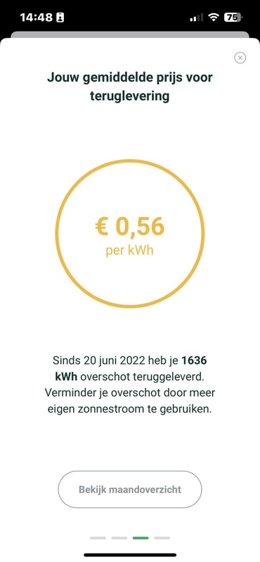

  • KC27
stereohead schreef op dinsdag 4 oktober 2022 @ 12:00:
Dan ben ik wel benieuwd naar hun situatie.
Want het verschilt natuurlijk per situatie. Wij gebruiken zo'n 2000 kWh per jaar, en in mijn simulatie ik ben uitgegaan van een 5 kWh accu, en 90% efficientie (wat nog vrij hoog ingeschat is)
Sowieso ben je natuurlijk afhankelijk van wat de markt doet. Als de prijzen tussen hoog en laag veel groter worden wordt het interesanter.
Ik heb 6 kWp pv, die gaan dit jaar 6000 kWh produceren.
Daarvan gebruik ik er voor woning en wp 5000. Dus 1000 kWh overproductie.
Ik zat bij Greenchoice en die gaf daar een schamele 80 euro voor.
Vanaf 1 september zit ik bij Tibber en heb ik mijn accu in bedrijf (24 kWh opslag, zelf bouw, totale kosten 8000 euro).
In de maand september heb ik al 150 euro verdiend (overproductie 100 kWh).
Ik heb een script draaien dat voor mij ieder uur uitrekent wanneer ik hoeveel moet laden of ontladen. Dat script rekent vooruit tot het moment dat er day ahead prijzen zijn en rekent ook met de voorspelling van mijn pv.
Dat script communiceert via Home Assistant met mijn accu.
Het script rekent met een laad en ontlaad efficiency van ieder 90%.
Grafisch ziet het berekeningsresultaat er zo uit (berekening vanmiddag om 14:00 uur):
Afbeeldingslocatie: https://tweakers.net/i/Bpd00yfDSM4hth93E1YRs5UtjkQ=/x800/filters:strip_exif()/f/image/9dClbFY4AwnkfRdnmbuRAdTG.png?f=fotoalbum_large

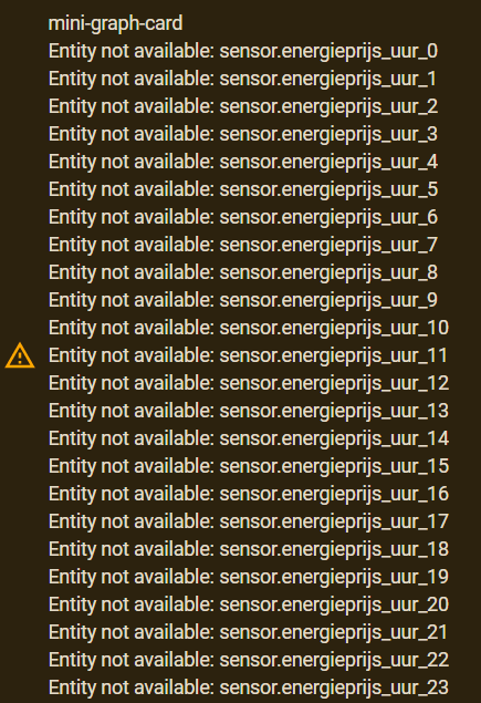

Is er wellicht iemand die mij kan helpen met het implementeren hiervan (ben nog een aardige beginner in Home Assistant).
Wat ik nu heb gedaan is in mijn configuration.yaml code toegevoegd, mijn configuration.yaml ziet er nu zo uit:
# Loads default set of integrations. Do not remove.
default_config:
- platform: template
  sensors:
      prijsopslag_energie:
          friendly_name: "Prijsopslag Energie"
          value_template: "{{(0.968+4.452+3.691+0.064)/100}}"
automation: !include automations.yaml
script: !include scripts.yaml
scene: !include scenes.yaml
rest: !include rest.yaml
sensor: !include sensors.yaml
Daarna heb ik het bestand rest.yaml aangemaakt met deze code.
In sensors.yaml heb ik deze code toegevoegd.
In mijn dashboard heb ik deze code toegevoegd
Ik krijg dan de volgende meldingen in de logs:
TemplateError('ValueError: Template error: float got invalid input 'unknown' when rendering template '{{[ states('sensor.energieprijs_uur_0')|float, states('sensor.energieprijs_uur_1')|float, states('sensor.energieprijs_uur_2')|float, states('sensor.energieprijs_uur_3')|float, states('sensor.energieprijs_uur_4')|float, states('sensor.energieprijs_uur_5')|float, states('sensor.energieprijs_uur_6')|float, states('sensor.energieprijs_uur_7')|float, states('sensor.energieprijs_uur_8')|float, states('sensor.energieprijs_uur_9')|float, states('sensor.energieprijs_uur_10')|float, states('sensor.energieprijs_uur_11')|float, states('sensor.energieprijs_uur_12')|float, states('sensor.energieprijs_uur_13')|float, states('sensor.energieprijs_uur_14')|float, states('sensor.energieprijs_uur_15')|float, states('sensor.energieprijs_uur_16')|float, states('sensor.energieprijs_uur_17')|float, states('sensor.energieprijs_uur_18')|float, states('sensor.energieprijs_uur_19')|float, states('sensor.energieprijs_uur_20')|float, states('sensor.energieprijs_uur_21')|float, states('sensor.energieprijs_uur_22')|float, states('sensor.energieprijs_uur_23')|float, ]|average}}' but no default was specified') while processing template 'Template("{{[ states('sensor.energieprijs_uur_0')|float, states('sensor.energieprijs_uur_1')|float, states('sensor.energieprijs_uur_2')|float, states('sensor.energieprijs_uur_3')|float, states('sensor.energieprijs_uur_4')|float, states('sensor.energieprijs_uur_5')|float, states('sensor.energieprijs_uur_6')|float, states('sensor.energieprijs_uur_7')|float, states('sensor.energieprijs_uur_8')|float, states('sensor.energieprijs_uur_9')|float, states('sensor.energieprijs_uur_10')|float, states('sensor.energieprijs_uur_11')|float, states('sensor.energieprijs_uur_12')|float, states('sensor.energieprijs_uur_13')|float, states('sensor.energieprijs_uur_14')|float, states('sensor.energieprijs_uur_15')|float, states('sensor.energieprijs_uur_16')|float, states('sensor.energieprijs_uur_17')|float, states('sensor.energieprijs_uur_18')|float, states('sensor.energieprijs_uur_19')|float, states('sensor.energieprijs_uur_20')|float, states('sensor.energieprijs_uur_21')|float, states('sensor.energieprijs_uur_22')|float, states('sensor.energieprijs_uur_23')|float, ]|average}}")' for attribute '_attr_native_value' in entity 'sensor.gemiddelde_energieprijs_vandaag'
22:07:30 – (ERROR) helpers/template_entity.py - message first occurred at 22:07:30 and shows up 2 times
Error while processing template: Template("{{[ states('sensor.energieprijs_uur_0')|float, states('sensor.energieprijs_uur_1')|float, states('sensor.energieprijs_uur_2')|float, states('sensor.energieprijs_uur_3')|float, states('sensor.energieprijs_uur_4')|float, states('sensor.energieprijs_uur_5')|float, states('sensor.energieprijs_uur_6')|float, states('sensor.energieprijs_uur_7')|float, states('sensor.energieprijs_uur_8')|float, states('sensor.energieprijs_uur_9')|float, states('sensor.energieprijs_uur_10')|float, states('sensor.energieprijs_uur_11')|float, states('sensor.energieprijs_uur_12')|float, states('sensor.energieprijs_uur_13')|float, states('sensor.energieprijs_uur_14')|float, states('sensor.energieprijs_uur_15')|float, states('sensor.energieprijs_uur_16')|float, states('sensor.energieprijs_uur_17')|float, states('sensor.energieprijs_uur_18')|float, states('sensor.energieprijs_uur_19')|float, states('sensor.energieprijs_uur_20')|float, states('sensor.energieprijs_uur_21')|float, states('sensor.energieprijs_uur_22')|float, states('sensor.energieprijs_uur_23')|float, ]|average}}")
22:07:30 – (WARNING) config_entries.py - message first occurred at 22:07:21 and shows up 2 times
Error adding entities for domain sensor with platform rest
22:07:22 – (ERROR) Sensor - message first occurred at 22:07:22 and shows up 49 times
En mijn dashboard ziet er dan ook als volgt uit.
Afbeeldingslocatie: https://tweakers.net/i/gDKmb-xy-vEYnS7LXvdy1mrTVz4=/full-fit-in/4000x4000/filters:no_upscale():fill(white):strip_exif()/f/image/S1NrpWj4Ba19eol2Y2PJXSMk.png?f=user_large
Kan iemand me vertellen wat ik fout doe? En uiteraard ook hoe ik dit kan oplossen?
Dank! _/-\o_

Ep Woody schreef op donderdag 6 oktober 2022 @ 10:26:
Saldeer je bij Tibber ook de GVO's? Die 0.2 cent per kWh.
Ja.
Afbeeldingslocatie: https://tweakers.net/i/dCvcAI87YkzlbmMiKSErLur6M5E=/x800/filters:strip_icc():strip_exif()/f/image/oWy7b0T1ZbMVYXzL0HnuKoPv.jpg?f=fotoalbum_large
Zal nog voor de zekerheid verder zoeken voor bij Tibber, screenshot maakt het niet heel duidelijk.
Als je bij Tibber na een jaar meer hebt terug geleverd dan hebt afgenomen, dan krijg je op dat moment daar de rekening van.
9.700Wp PV (enphase), 55kwh EV(Tesla), 75kwh EV(Tesla), sigenergy 54kwh Tibber 2x Easee 22kw + 1x DC25kw Sigenergy

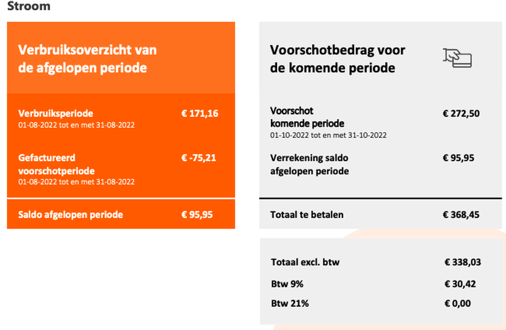

Je betaald inderdaad elke maand een ander bedrag. Ze kijken naar je vorige voorschot en voorspellen iets voor de komende maand.
Afbeeldingslocatie: https://tweakers.net/i/bqNAg_08DiGEa_gQXDqmMTwgbPM=/full-fit-in/4000x4000/filters:no_upscale():fill(white):strip_exif()/f/image/0eKcR7Rh2tjKMIHcRtElzp8g.png?f=user_large
[ Voor 8% gewijzigd door CarstenHouw op 06-10-2022 11:28 ]
