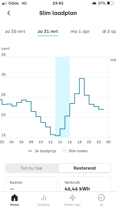

Hmm, nu slim laden geconfigureerd bij Tibber, maar lijkt me toch niet zo slim Afbeeldingslocatie: https://tweakers.net/i/b7MHVTQ8t34EI3nsyatZ-08aj0o=/x800/filters:strip_exif()/f/image/y6CCZ891IgXyuVmLFODrFZ0l.png?f=fotoalbum_large

Hmm, nu slim laden geconfigureerd bij Tibber, maar lijkt me toch niet zo slim [Afbeelding]
Elke keer dat een programmeur die bezig is met uren van de dag een for loop van 0 tot 23 maakt, gaat er weer een kitten verloren...

trippelb schreef op zaterdag 30 maart 2024 @ 23:54:
Om 13 uur beginnen is nog niet zo gek, zie het verschil day a head prijzen van nordpool, iets met zomertijdAfbeeldingslocatie: https://tweakers.net/i/PR1LDTENSu7l8JuzVSXmDp4VBIc=/full-fit-in/4000x4000/filters:no_upscale():fill(white):strip_exif()/f/image/HDcBIJlUrSSGu0sTaTyhAQuX.png?f=user_large
Slim is:
If prijs laagste prijs, start
If prijs niet meer laagste prijs, stop na uur
Wat een intelligentie
Ding had om 10u moeten beginnen met laden imho. Maar succes aan de programmeur die dat moet bouwen, niemand gaat ooit eens zijn met elkaar.
[ Voor 12% gewijzigd door graceful op 31-03-2024 03:09 ]
Met de zomertijd erbij klopt het dan precies.
Opladen begint om 13.00 uur, laagste tarief.
Ioniq 5 N-Line MY2026, Inster Evolve Sky W&T MY2025, Easee laadpaal, 5160WP Oost-West, Growatt MIN4200TL-XE, 3x Sessy, Frank Energy.

Domba schreef op zondag 31 maart 2024 @ 01:56:
Om 13 uur beginnen is nog niet zo gek, zie het verschil day a head prijzen van nordpool, iets met zomertijd[Afbeelding]
Ik zit net te kijken naar de daadwerkelijke prijzen in de Tibber app en die hebben inderdaad een ander prijsverloop dan in het slim laden overzicht. Het moment is dus waarschijnlijk wel het juiste, maar de weergave van de prijzen is onjuist. Ook niet “slim” maar minder erg dan op het verkeerde moment laden.

graceful schreef op zondag 31 maart 2024 @ 03:07:
Slim is:
Slim is ook rekening houden met de state of charge (hoeveel kWh gaat er nog in) en met het laadvermogen. Dus niet alleen Aan of Uit op 11 kW, maar bijvoorbeeld eerst kijken naar het goedkoopste tarief en dan laden op 11 kW. In dit geval kan er dan tussen 13 en 15 uur 22 kWh in. Daarna kan er nog 11 kWh vol in tussen 15 en 16 uur. Als er meer nodig is dan moet het laden wel eerder starten, maar mogelijk niet met 11 kW.
Nog slimmer: ook rekening houden met de volgende dag en mogelijk lagere prijzen.

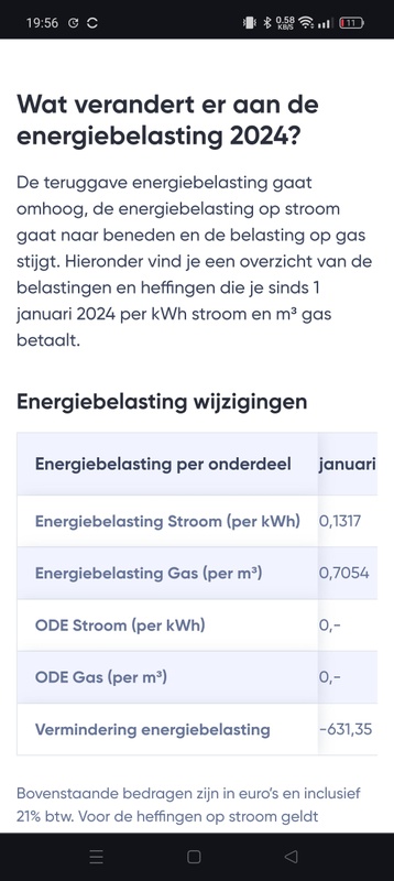

Zonneplan is mijn energieleverancier. Daarbij heb ik een SolarEdge omvormer. Gezien de negatieve energieprijzen nu weer vaker gaan optreden wil ik binnen de SolarEdge app de prijsinformatie ingeven voor het afschalen van de omvormer.
Waar ik nu tegenaanloop wat ik als kosten moet invullen.
Hopelijk kunnen jullie me hierbij helpen....
Is dit de opslagkosten €0,02 + energiebelasting € 0,1317 = € 0,1517?Afbeeldingslocatie: https://tweakers.net/i/QNtKAzVDVEUQBl2tGyLzJdxj0GU=/x800/filters:strip_icc():strip_exif()/f/image/ue41QpZ5VOMqKIK8ESmqrAzC.jpg?f=fotoalbum_large
Afbeeldingslocatie: https://tweakers.net/i/_y_SufCaTC8-8aLg1S4OVJAuMXA=/x800/filters:strip_icc():strip_exif()/f/image/WFio92xgKgV2QYGno70wt2Of.jpg?f=fotoalbum_large
Afbeeldingslocatie: https://tweakers.net/i/MJSUPUCS01_okzMJZC2UR9SgoHs=/x800/filters:strip_icc():strip_exif()/f/image/tPZ0OCRy7Jofj5nqEVO5sMON.jpg?f=fotoalbum_large
