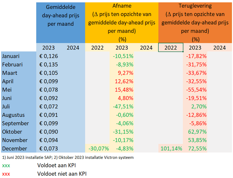

Zijn dynamische tarieven nog interessant momenteel? Als ik naar de tabel kijk uit de openingspost, dan kom ik op een 'normaal' tarief uit.
We verbruiken 3000kWh en wekken 2500kWh op op jaarbasis. Ik kan niet echt sturen op verbruik; de gehele dag door is er wel verbruik.
We zitten nu bij Energie VanOns met een dynamisch contract, maar die zijn momenteel zeker niet de goedkoopste meer. Bovendien gaan zij ook terugleveringskosten vragen per 1 maart voor de zonnepanelen.
Ik ben benieuwd naar goede adviezen. Het is voor een gemiddelde consument heel lastig afwegingen te maken met de steeds veranderende markt en voorwaarden.

jojost1 schreef op woensdag 17 januari 2024 @ 14:50:
Klopt, als ik het goed begrijp laadt//ontlaadt de batterij op basis van onbalansprijzen en het rendement staat helemaal los van je verbruik en of je zonnepanelen hebt ja/nee.
Als ik het goed begrijp is de Zonneplan Nexus thuisbatterij vooral een opslagmogelijkheid voor goedkope elektriciteit en afgiftemogelijkheid als er een vraag is naar elektriciteit (en er dus aan verdiend kan worden). Je kunt hem ook gebruiken zonder zonnepalen immers.
Is deze thuisbatterij daarmee vooral niet interessant in deze voorlopersfase? Nu kan er door de onbalans immers nog goed verdiend worden met opslag/afgifte. Maar hoe zit dat over 3-5 jaar?

Handjes schreef op dinsdag 23 januari 2024 @ 14:49:
Als je netto 500kWh gebruikt a 35 cent de kW heb je het over circa 14,5 euro per maand. Dit jaar zou ik daar niet al te veel tijd aan besteden: gewoon vastzetten. Koop je een warmtepomp of een EV met thuislaad mogelijkheid dan wordt het verhaal anders.
Aiaiai... zeker met AI gedaan
Ik denk dat de openingspost jou op het goede spoor zet met een vast contract*... in elk geval zolang je een leverancier kiest die normaal saldeert en geen extra vergoedingen rekent.
500 kWh netto afname valt niet veel op te verdienen. Maar op 2500 kWh terugleverin kun je nog wel een negatief verschil hebben (lagere/negatieve prijzen wanneer je het meest opwekt, hogere prijzen wanneer je in de rest van het jaar afneemt).
Als je goed kunt sturen, bijvoorbeeld met het laden van een EV op de goedkoopste momenten, dan zou de afweging anders worden. Uiteraard wordt dan ook de verhouding verbruik-teruglevering anders en schuif je in de tabel naar rechts, meer richting dynamisch... Dus ook dan klopt de tabel nog steeds op hoofdlijnen.
* De tabel in de openings post spreekt van 'normaal contract', maar dat is een beetje achterhaald en onduidelijk. Er zijn vaste contracten (1 of meer jaren) en ook variabele contracten (prijzen wijzigen per maand); eind 2022 was er zelfs geen enkele aanbieder die een vast contract voor een jaar wilde aanbieden. En dan zijn er nog verschillende PV-heffingen.

  • Handjes
  • Laatst online: 21-08 22:38
bilgy_no1 schreef op dinsdag 23 januari 2024 @ 21:23:
Helaas valt er niet te sturen. Geen EV, geen slimme warmtepomp. Wel zonnepanelen.
Dus dan zou een variabel/vast contract in plaats van dynamisch volstaan.
Gezien de commotie rondom het vastlopen van het net en plannen om prijzen gedurende de dag duurder (piekmomenten) en goedkoper (dalmomenten) te maken, zijn dit soort afwegingen nóg moeilijker. Dan zou een slimme thuisbatterij zeker wel wat kunnen betekenen lijkt me.

  • John245
  • Registratie: Januari 2020
(overleden)
Gestart met het meten van KPI's om het effect van SAP en thuisbatterij inzichtelijk te maken bij een dynamisch energiecontract. De resultaten zijn hieronder weergegeven:
Afbeeldingslocatie: https://tweakers.net/i/FOT5cNpZp-nvarSyjlJkq5fUkzc=/800x/filters:strip_exif()/f/image/xo4dFL8jQ9Ib5jRDcf567qZG.png?f=fotoalbum_large
Zijn er nog andere handige KPI's om toe te voegen?
  • bilgy_no1
  • Laatst online: 28-08 08:53
John245 schreef op donderdag 25 januari 2024 @ 18:23:
Mooi hoor. Je zou ook gewogen moeten kijken voor je verbruik en opwekking.
Als ik het goed begrijp heb je de thuisbatterij sinds oktober en dan is de teruglevering ook direct veel gunstiger. Maar je hebt kennelijk ook PV. En in de (nu nog rode) maanden met teruglevering zijn die volumes aan PV opwekking veel groter dan in okt-dec.
Als je een warmtepomp hebt, verbruik je juist in de winter heel veel meer. Dus met de volumes ernaast kun je ook de relevantie zien. Of reken het direct om naar kosten vs inkomsten voor iedere maand
