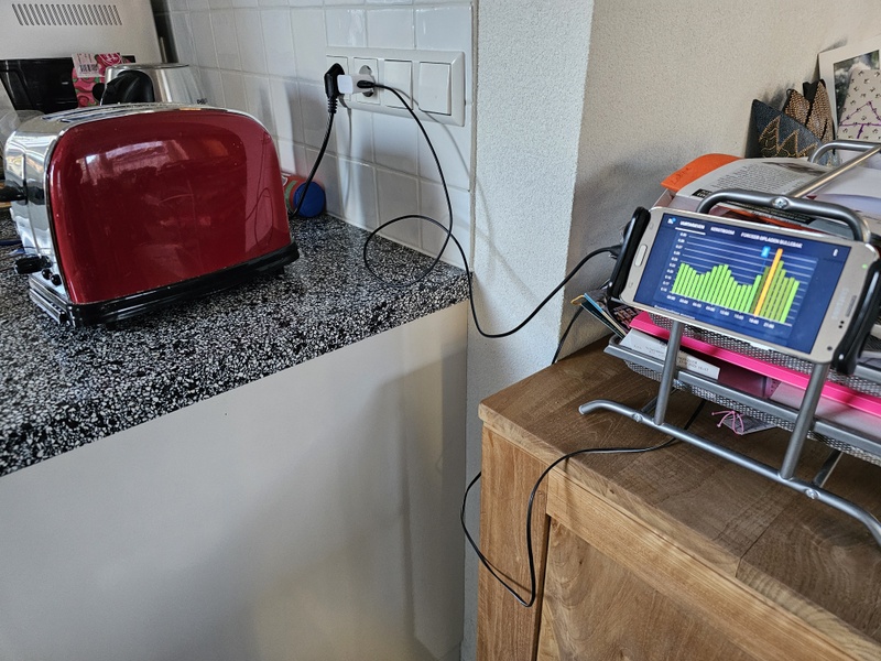

  • frankrox
  • Laatst online: 05-06 10:49
MatyRyan21 schreef op donderdag 25 januari 2024 @ 23:42:
Dag allen, ik zit sinds kort op dynamisch tarief en wil graag een display in de keuken met de dynamische tarieven (grafiekje), ter sensibilisering van de medebewoners ;). Kan dit met Google nest hub of met Energy Display van Homewizzard?
Alvast bedankt!
Wat ik heb gedaan is een oude telefoon met adapter in de keuken opgehangen met een autoklem aan het postvakje. Het scherm is always on en draait de homeassistant app in een speciale browser zodat ie full screen weergeeft. Home assistant refresht automatisch. Continu zijn daar de uurprijzen te zien van nordpool Wellicht een eenvoudige en goedkope oplossing.
ps: Niet doen met een mobieltje met oled scherm :+ .
Afbeeldingslocatie: https://tweakers.net/i/iIH_3owjvzV-r7HZU9TGBujBjXM=/800x/filters:strip_icc():strip_exif()/f/image/JzK1zdZSllTCOqeLf4MdDGbt.jpg?f=fotoalbum_large

Taro schreef op zaterdag 27 januari 2024 @ 08:18:
HA Abonnement bedoel je? Ik betaal niet voor HA. Wel heb ik de cloud opties aanstaan, maar zonder abonnement.
Je moet aangeven welke user inlogt, mogelijk heeft die onvoldoende rechten voor de andere dashboards?
Ja dat is het de gratis. Is die wel stabiel? Die ik nu heb redelijk maar soms valt het scherm wel eens weg en moet je hem opnieuw starten.
  • Taro
Taro
Willempie27 schreef op zaterdag 27 januari 2024 @ 08:21:
Er draait ook een recast script dat constateert dat DashCast niet meer actief is en dan het dashboard opnieuw pushed. Maar af en toe werkt dat inderdaad niet.
Ach, het doet verder zijn werk. Heb er tegenwoordig (was een oude foto) ook de bediening van de warmtepomp van de woonkamer en het overzicht van 4 camera's opstaan. Indien het dashboard wegvalt pak ik de telefoon erbij om het uitgesteld starten te kunnen bepalen. Vrouw en kinderen doen dat echter niet, dus een niet werkend dashboard betekent dat zaken random aan worden gezet ipv op de goedkoopste momenten :)
Ik vermoed dat een telefoon of tablet gebruiken een stabielere oplossing is, maar dat ziet er toch wat minder mooi uit, tenzij je de tablet netjes in een houder aan de muur bevestigt of opstelt en de kabels netjes weg kunt werken.
Een standaard die alle apparaten met iets laat communiceren om dit zelf te bepalen zou super zijn.
  • Willempie27
  • Laatst online: 00:16
Taro schreef op zaterdag 27 januari 2024 @ 08:28:
Klinkt een beetje als de situatie die ik nu ook heb. Hij draait soms wel maar laat het niet ziet. Ik had al een automatisering gemaakt die elk uur hem afsluit en opnieuw opstart maar dat werkt ook niet. Er ligt nu een zigbee schakelaar naast als ik daar op druk dat kom die wel. Gek genoeg precies dezelfde automatisering maar dan de zigbee als trigger en geen timer elk uur.

Afbeeldingslocatie: https://tweakers.net/i/ZMmE2xmcRjdb4EJxpv55AJyXOIs=/x800/filters:strip_exif()/f/image/jQny75rGwz5L3I4voRhQxT5Z.png?f=fotoalbum_large
