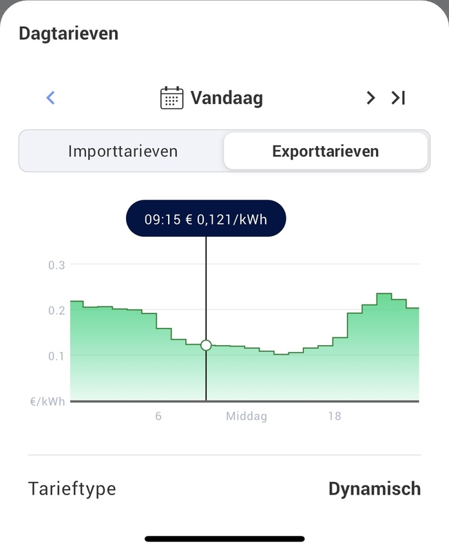

Hier ook. De omvormer reageerde niet op het ingevulde "aanvullende kosten" getal. Heb de functie zelf weer uitgezet, toen begon de productie weer.
  • fr3sc0
  • Laatst online: 16-09 19:52
Afbeeldingslocatie: https://tweakers.net/i/xUB3dgMyDoLocZWNlJrbjWZnOBY=/800x/filters:strip_exif()/f/image/SB8J6IulRTMhzdWK5UeWaTQA.png?f=fotoalbum_large

De kale prijzen zijn weer negatief maar incl. de belasting niet.
Volgens mij is elektriciteitstarief menu gewijzigd tov wat jullie hierboven hebben beschreven (2024).
Er zijn nu ook aparte instellingen voor export.
Ik begrijp niet wat ik nu moet invullen bij de export tarieven van Solaredge.
Het lijkt erop dat solaredge de additionele kosten juist van het exporttarief aftrekt ipv er bij optelt (zie screenshot). Maar als ik geen additionele kosten invul gaat ie bij een kale prijs in de min al uit (zo lijkt het).
Afbeeldingslocatie: https://tweakers.net/i/_pJYqo6M6zULCLTFzGoYo13Xg-k=/x800/filters:strip_exif()/f/image/IRmojiGH3MAIMtKEEXCi1vbc.png?f=fotoalbum_large
Met de additionele kosten ingevuld bij de export tarieven zou die dus die kosten juist van de prijs aftrekken ipv optellen en zou ik de hele dag geen zonneopbrengst hebben terwijl ik toch nog de additionele kosten terug zou krijgen voor export.
Onderstaande met additionele kosten ingevoerd:
Afbeeldingslocatie: https://tweakers.net/i/NeMUHj4wEo7JuP1RN6-i0QS-9xk=/x800/filters:strip_exif()/f/image/eb5f37CHGJRef5EdGCCNvRmY.png?f=fotoalbum_large
Onderstaande zonder additionele kosten ingevoerd:
Afbeeldingslocatie: https://tweakers.net/i/X-wvS-NDzH6zmPvPe9HivMR_3lo=/x800/filters:strip_exif()/f/image/bJDGyEBCwwtchsvvxSmmRYmz.png?f=fotoalbum_large
De werkelijke prijzen:
Afbeeldingslocatie: https://tweakers.net/i/TDZFddl87Ykh0xS_E2fP4zd-6I0=/x800/filters:strip_exif()/f/image/GFmuaXeWXr1JTkKDy4qAfcje.png?f=fotoalbum_large
Ik heb de tariefoptimalisatie maar weer uitgezet want Solaredge stopte met productie.
[ Voor 57% gewijzigd door Richard28 op 02-03-2025 13:21 ]

Wat hebben jullie nou bij de export tarieven staan? ik heb nu mijn import tarieven (tibber) op 0,122 + 21% staan, en de export op 0. en dan matchen de dagtarieven enigsinds,
echter: ivm met salderen verwacht ik op export eigenlijk een negatief export tarief van 0,122 + 21%, want als ik het export tarief match aan het import tatief geeft die grafiek aan dat de export tarieven vandaag ook al negatief zijn...
terwijl ik (net als julie) pas wil afschakelen bij -0,15

goed: lijkt er op dat de boel iig netjes afschaalt onder 0 als je geen additionele kosten opgeeft, en niet afschakelt als je deze wel mee geeft.. eens kijken wat t doet als je t vinkje voor beide gelijk zet.
Die grafiek maakt t iig niet duidelijker, want die geeft gewoon aan dat de additionele kosten nog eens van je teruglever prijs afgaat..
Dus of de grafiek klopt niet, of t werkt niet.

grafiek export klopt idd niet. Uitschakelen werkt echter wel correct, ook met extra kosten.

met copy-paste kan je in de solaredge app bij énergietarief export, negatieve aanvullende kosten invullen.
hiermee kan je de energiebelasting 'goed' krijgen bij teruglevering, en dus oo kde afschakeling bij negatieve prijzen.
Alleen de BTW krijg je nog steeds niet goed want die haalt hij ervan af in plaats van erbij op te tellen, en die kan je niet negatief invullen.
Kortom, voor NL met saldering is de invoer niet toereikend

Als je het vinkje niet aanvinkt, en zelf hetzelfde invult als bij import dan zie je dat SE een rekenmodel hanteert dat uitgaat van kosten, dit terwijl het bij saldering geen kosten zijn.
Ook zijn te tarieven te controleren bij weergaven dagtarieven, bij export geeft SE hier de voor saldering foute tarieven. Deze tarieven veranderen niet als je het vinkje aanvinkt dat de waardes gelijk zijn als bij import.

Ik heb voor vandaag de NRO aangezet (gister al geactiveerd), waarde voor export op 0,125 gezet (door aan te vinken dat import/export gelijk is). Om 12:00 schakelde mijn omvormer niet af. Nog even een minuutje gewacht, maar niks. Hebben anderen ervaring ermee dat het afschakelen wat langer kan duren? Ik kan er nu nog niet op vertrouwen dat dit goed werkt als ik een keer niet thuis ben.
Afbeeldingslocatie: https://tweakers.net/i/3UK5U66YH_p-Tn07zUbv11ZBIfw=/x800/filters:strip_icc():strip_exif()/f/image/u7RPnjxES40XYu3QcpVGMtmk.jpg?f=fotoalbum_large
De export tarieven, die in de grafiek staan, slaan ook nergens op. Als daar op wordt gestuurd snap ik wel dat de omvormer niet uitgaat....
[ Voor 40% gewijzigd door Sportmind op 11-05-2025 15:37 ]

Sportmind schreef op zondag 11 mei 2025 @ 15:09:
Kijk even in dit topic bij de posts van vandaag: Het grote SolarEdge topic
Het uitschakelen duurde vandaag bij velen wat langer, range 1-30 minuten.

Een negatief getal werkt voor de grafiek maar niet voor de NRO (=fout in app).
De NRO kijkt naar de som van kale exportprijs plus ingevulde export kosten, en niet 'min' exportkosten zoals de grafiek (opnieuw foutje in app)....
Oké, ik heb altijd naar de grafiek gekeken omdat ik er vanuit ging dat SolarEdge op basis van die grafiek de NRO bepaald. Dan ga ik het proberen zonder naar de grafiek te kijken, dank je!
12kWp SolarEdge | T Model 3 LFP | Home Assistant | Victron 3MP5000 62kWh LFP | WH-MDC09J3E5-1 | Explorer V5 | Rijssen | Twente | Tibber
  • HRV
  • Registratie: Mei 2020
  • Laatst online: 23:13
HRV
@BartFS Ik zag wel degelijk dat mijn systeem uitschakelt en het lijkt bijna gelijk aan de grafiek.
Wat is volgens jou het beste getal om in te vullen?
  • BartFS
  • Laatst online: 28-06 19:33
HRV schreef op dinsdag 3 juni 2025 @ 08:16:
Als je meer opwekt dan verbruikt, zou ik alleen de extra kosten van je leverancier invullen ( niet als negatief getal), zonder btw
Perfect is het niet, maar bij gebrek aan een goed werkende app...
