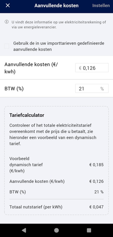

Bij de overige kosten komt het denkwerk en daar loop ik nu een beetje vast. Zodra er in dit topic enigszins consensus is op de manier van berekeningen zal ik de startpost daarmee bijwerken.
De inkoopkosten bij Tibber zijn op dit moment nu € 0,018 cent per kWh voor de onbalanskosten en garantie van oorsprong. Daar komt dan nog de BTW van 21% bij en de energiebelasting incl BTW. Ik bekijk dit voor mijn vader en die is per saldo een netto-gebruiker en verdient dus met productie zijn energiebelasting op verbruik terug.
Als vaste kosten zou ik dan moeten invullen: (0,018*1.21)-(0,10880*1.21) = -€ 0,131648. Omdat de kosten hier negatief zijn is het dus eigenlijk een inkomst!
Dus bij een negatieve uurprijs van -€ 0,10 (inclusief BTW) plus de bijkomende "kosten" van -0,131648 kom je alsnog uit op een positieve prijs van € 0,031648 en zal de omvormer niet uitgezet worden.
Oftewel pas bij een negatieve uurprijs van - € 0,131648 zal de omvormer uitgezet worden door de module.

Onderstaand bericht heb ik vandaag van TIBBER ontvangen:
Hoi,
Excuus voor de trage reactie, het is vorige week wat drukker geweest dan normaal.
Als je op jaarbasis meer verbruik hebt dan teruglevering dan moet je daar € 0,153428 invullen = energiebelasting + inkoopkosten en de btw over beide componenten (verandert dus iets per 1-4 omdat dan de inkoopkosten iets naar beneden gaan)
Als je op jaarbasis een (groot) overschot hebt dan moet je daar €0,02178 invullen (per 1-4 dus ook iets minder)
Als je maar een klein overschot hebt is het natuurlijk tricky, want dan kan je door het uitzetten van de omvormer dat overschot kwijtraken.
Mocht je verder nog vragen hebben, dan verneem ik het graag. Anders wens ik je een fijne dag! ✨

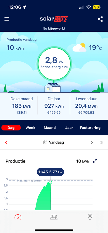

Gisteren is bij mij ook de omvormer uitgeschakeld. Volgens mij niet geheel correct maar het vreemde hiervan is dat deze niet meer is gaan leveren tot aan nu toe.
Heb negatieve tarief optimalisatie al weer uitgezet. Op de omvormer staan alle panelen op ok.
Iemand enig idee? Of is er iets stuk?

Bij mij is de omvormer gisteren en vandaag ook uitgeschakeld. Ongeacht de aanvullende kosten die ik heb ingevoerd. Heb zowel €0,00 als 0,15 geprobeerd. Omvormer schakelde uit tijdens de uren dat de kale stroomprijs €0,00 of kleiner was.
Lijkt er op dat de aanvullende kosten genegeerd worden.

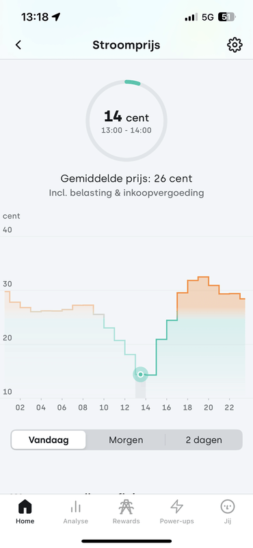

Op 8 April van 13-14 was er een prijs van 8 cent (incl. btw + belasting + toeslagen). Op die dag is de omvormer niet uitgeschakeld (stond ook ingesteld op €0,15 extra kosten). Dus wellicht iets van een softwarefout bij SolarEdge.

Op 21 april is bij mij de omvormer ook uitgegaan zolang de kale stroomprijs negatief was, ondanks de ingevulde aanvullende kosten. Eigenlijk wil je bij per saldo verbruik op jaarbasis willen doorleveren tot een prijs van circa negatief 13 cent, zoals berekend in de startpost, dus heb ik die optie in solar edge maar weer uitgezet.
Morgen is zo’n beetje de hele dag sprake van een negatieve kale stroomprijs en tussen 13:00 en 15:00 zelfs dusdanig dat je de bijkomende kosten niet goedmaakt, dus volop gelegenheid eens te experimenteren of solaredge het nu wel goed doet of überhaupt iets doet met die bijkomende kosten?

  • Hijdaar95
  • Laatst online: 20:04
Hier ook. De omvormer reageerde niet op het ingevulde "aanvullende kosten" getal. Heb de functie zelf weer uitgezet, toen begon de productie weer.
  • fr3sc0
  • Laatst online: 16-09 19:52
Afbeeldingslocatie: https://tweakers.net/i/xUB3dgMyDoLocZWNlJrbjWZnOBY=/800x/filters:strip_exif()/f/image/SB8J6IulRTMhzdWK5UeWaTQA.png?f=fotoalbum_large

  • fr3sc0
Volgens mij alles goed gegaan.
Afbeeldingslocatie: https://tweakers.net/i/8hFfWnwfZz49Wjr2S5e_oYRrQJA=/800x/filters:strip_icc():strip_exif()/f/image/SmYH5SNgbNfPXHheXqFbSpxq.jpg?f=fotoalbum_large

Ik kom er toch niet helemaal uit wat nou exact in te vullen.
Ik heb dus i.c.m. Tibber alles op Dynamisc hgezet, aanvullende vergoeding op € 0,128 en BTW op 21%.
Er staat dan onder te controleren of de prijs overeenkomt, echter staat daar dan € 0,379 terwijl het nu € 0,15 is.
De omvormer gaat overigens wel uit, maar volgens mij gaat dat niet goed. Hij zou toch bij een bruto prijs van dan -€ 0.128 uit moeten gaan? Daarboven verdien je nog steeds. Bij mij gaat hij bij € +0,15 al uit.

Het lijkt erop dat solaredge de additionele kosten juist van het exporttarief aftrekt ipv er bij optelt (zie screenshot). Maar als ik geen additionele kosten invul gaat ie bij een kale prijs in de min al uit (zo lijkt het).
Afbeeldingslocatie: https://tweakers.net/i/_pJYqo6M6zULCLTFzGoYo13Xg-k=/x800/filters:strip_exif()/f/image/IRmojiGH3MAIMtKEEXCi1vbc.png?f=fotoalbum_large
Met de additionele kosten ingevuld bij de export tarieven zou die dus die kosten juist van de prijs aftrekken ipv optellen en zou ik de hele dag geen zonneopbrengst hebben terwijl ik toch nog de additionele kosten terug zou krijgen voor export.
Onderstaande met additionele kosten ingevoerd:
Afbeeldingslocatie: https://tweakers.net/i/NeMUHj4wEo7JuP1RN6-i0QS-9xk=/x800/filters:strip_exif()/f/image/eb5f37CHGJRef5EdGCCNvRmY.png?f=fotoalbum_large
Onderstaande zonder additionele kosten ingevoerd:
Afbeeldingslocatie: https://tweakers.net/i/X-wvS-NDzH6zmPvPe9HivMR_3lo=/x800/filters:strip_exif()/f/image/bJDGyEBCwwtchsvvxSmmRYmz.png?f=fotoalbum_large
De werkelijke prijzen:
Afbeeldingslocatie: https://tweakers.net/i/TDZFddl87Ykh0xS_E2fP4zd-6I0=/x800/filters:strip_exif()/f/image/GFmuaXeWXr1JTkKDy4qAfcje.png?f=fotoalbum_large
Ik heb de tariefoptimalisatie maar weer uitgezet want Solaredge stopte met productie.
[ Voor 57% gewijzigd door Richard28 op 02-03-2025 13:21 ]

Mijn omvormer produceert sinds afgelopen zondag 27 april niet meer, nadat deze voor het eerst werd uitgeschakeld via de negatieve tariefoptimalisatie.
Hij blijft op maximaal 40 watt hangen.

Afbeeldingslocatie: https://tweakers.net/i/RwEfPn0HEurn_LdT3TlcUJKiBGs=/x800/filters:strip_icc():strip_exif()/f/image/hduyaCnALix5oCS17r7CuKNM.jpg?f=fotoalbum_large
Ook bij mij schakelde hij pas later dan 12u. Weet niet of dat een foutje was, of doordat ik de instellingen pas iets voor 12u had aangepast.
Echter begreep (en begrijp) ik de voorbeeld berekening in de SolarEdge app niet voor export tarieven.
Afbeeldingslocatie: https://tweakers.net/i/GtIJy2p5F8lNfw2XIzi7SV9g3AY=/x800/filters:strip_icc():strip_exif()/f/image/VK8UMnUWEcrTdCRemXggtNXi.jpg?f=fotoalbum_large
Om die reden heel wat (rand) waarden ingevuld om de formule in de "tariefcalculator" te achterhalen en hopelijk daarmee te begrijpen. Ik kom op:
Nutstarief = (Dynamisch Tarief - Aanvullende Kosten) * (1 - BTW %)
Ben er nog steeds niet uit of dit logisch is. Begrijpt een van jullie deze wel?

4ruggi schreef op zondag 11 mei 2025 @ 20:41:
Ook hier dezelfde worsteling gehad om de juiste instelling te vinden om vandaag mijn SolarEdge omvormer automatisch te laten schakelen met de lage tarieven die er vanmiddag waren.
Uiteindelijk deed hij het, dus dat maakt blij:;-)
(pas sinds een week dynamische tarieven)
Na wat verder testen blijkt: als het berekende exporttarief volgens jouw formule onder 0 komt, verandert solaredge de formule:
BTW komt er dan opeens bij ipv eraf....

Nou bij mij werkt het voor geen meter. Afgelopen drie dagen is de omvormer gedurende een groot deel van de dag uitgeschakeld omdat Solaredge denkt dat de energietarieven negatief zijn.
De instellingen in de app lijken ook af en toe te resetten.
@bertdrenth als jij 0,025 invult, btw op 0, je slaat de instellingen op, gaat weer naar Elektriciteitstarief in het men en je klikt op "Weergave dagtarieven", krijg je dan ook onderstaande te zien bij de exporttarieven?
Afbeeldingslocatie: https://tweakers.net/i/TNFKKg12YqSahrEo1wCbquhJjVI=/x800/filters:strip_icc():strip_exif()/f/image/Qr5KViM9Et68yVxghsmnjK14.jpg?f=fotoalbum_large
Zou betekenen dat Solaredge wederom de omvormer wil uitzetten vandaag....
