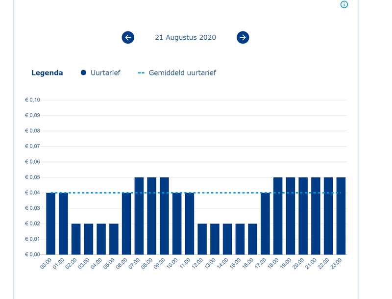

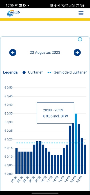

Blijf het raar vinden dat ANWB niet de "volledige" prijs op hun app weergeeft. Bij volgens mij elke andere uitgever is dat wel het geval, maar ANWB doet weer raar.

Morgen wederom prijzen boven het prijsplafond tussen 19:00-21:00.

themeparktommy schreef op maandag 21 augustus 2023 @ 11:50:
ik heb gebeld en zij zeggen dat er een nieuwe app/software komt in Oktober ff afwachten

Wat mij opvalt is dat er vanavond heel veel vraag tegen een relatief hoge prijs. Die vraag bepaalt eigenlijk de prijs, want die trekt het aanbod omhoog tot de prijs van het aanbod gelijk is aan wat die vraag wil betalen.
Ik weet niet waarom er vraag is naar vele gigawatts tegen ongeveer 250 euro/MWh.
In Zuid(oost) Europa is het erg warm, terwijl de zon voor 20:00 al onder is. Zonder die zonkracht moet ergens de energie vandaan opgewekt worden.
Met de onderstaande verklaringen hieronder, lijkt het mij een combinatie van meerdere factoren die zo'n hoge prijs opdrijven:
knakworst schreef op woensdag 23 augustus 2023 @ 13:46:
Wat een klinkklare onzin, de gasprijs is 50 euro per Mwh. 5 hele centen per kwh. De mensen met hersenen zijn blijkbaar op vakantie.
De elektriciteitsprijs is hoog door ik denk de hittegolf in Zuid Europa, algemene schaarste. Whatever. Maar niet door een gasprijs die van 30 naar 50 is gestegen.
En om @twixx vraag te beantwoorden, ik denk dat het een combinatie is. De zon gaat onder, weinig wind (zie windy.com). Verder is het nog erg warm in huis, flinke hittegolf in Zuid Europa. En iedereen plugt zijn elektrische auto vrolijk in want komt thuis, stoomoven aan, etc. ;w
En Frankrijk heeft de kerncentrales van Tricastin en Bugey afgeschakeld omdat het rivierwater te warm is. Lijkt me ook relevant.

Begin april was de gasprijs vergelijkbaar met nu. De zon ging ook op een vergelijkbaar moment onder. Toen waren de uurprijzen tussen 19:00-21:00 wel anders, vaak zo'n 35-37 cent. Geen idee van de oorzaak

Toch zie je verschillen. Die kosten heb je altijd, niet specifiek in augustus. Maar Zonneplan zegt dat de huidige hoge stroomprijs door de gestegen gasprijs komt. Dat is dus niet waar, want op dagen met een veel hogere gasprijs, was de stroomprijs veel goedkoper.
Vandaag stijgt de stroomprijs tussen 19 en 21 uur boven de €0,50 per kWh. De prijs voor een kuub gas is de laatste weken flink gestegen en dat heeft ook effect op de stroomprijs. Doordat stroom in uren zonder wind en zon voornamelijk door gascentrales wordt opgewekt.
Op bijvoorbeeld donderdag 20 april, ging de zon eerder onder, was de gasprijs nog boven de 50 euro per mwh, oftewel bijna 30 procent duurder. En stroom om 20 uur rond de 35 cent, oftewel de kale prijs, 50 procent goedkoper. Dat zal te maken hebben met de temperatuur die in Zuid Europa nog lager was, de kerncentrales nog konden draaien, geen idee. Maar ook toen waren de gascentrales niet werkloos in die loze uren zonder zon en wind, en konden ze draaien voor veel minder tegen een hogere gasprijs.

Zou kunnen, ik weet het niet. Maar nu is het specifiek de uren tussen 19:00 en 21:00 waar de prijzen omhoog schieten. Terwijl de andere uren wel vergelijkbaar zijn tussen augustus en april.

Ik ben benieuwd hoe dat werkt. In de winter is de prijs 's nachts vaak lager dan overdag. Dus richting de winter lijkt dat geen logische keuze.
In de zomer is er de ochtend piek en de avond piek. Met een lager tarief overdag stimuleer je dat mensen meer gebruiken tijdens die piek uren.
In de zomer zou het dal tarief alleen de middag moeten zijn. Maar dat is iets voor netbeheerders.
Een dal tarief op basis van slimme meters zou natuurlijk ook kunnen. Maar gezien het aantal slimme meters dat storing heeft, kan dat een chaos opleveren die je niet wilt als bedrijf.

Dus dynamische prijzen per uur voor afname stroom, én andere dynamische prijzen per uur voor terugleveren stroom.... ;) ?

Wat is je bron eigenlijk dat dit mogelijk is? Het is toch aan de netbeheerder hoelaat de tellers omschakelen? Dat is per gebied bepaald niet per leverancier.
https://www.pricewise.nl/...ren/#wanneerpiekendaluren
Als dynamische leverancier per uur kunnen uitlezen kunnen de normale dat ook en een een eigen tarieven aanhouden. Alleen hebben ze wel toestemming nodig natuurlijk.
  • JukeboxBill
  • Laatst online: 16:21
Gecko123 schreef op donderdag 24 augustus 2023 @ 18:27:
Het omschakelen van de tellers wordt inderdaad door de netbeheerder gedaan.
Maar bij slimme meters kunnen energieleveranciers inzicht hebben in de hoeveelheid stroom die je elk uur van de dag verbruikt, mits je daar toestemming voor hebt gegeven. Anders zouden dynamische contracten niet mogelijk zijn.
Dus als je met een vast contract het uurverbruik ook laat uitlezen, dan kan de energieleverancier daar ook per dagdeel een tarief aan koppelen. In tegenstelling tot volledig dynamisch wordt er dan alle dagen per dagdeel hetzelfde vooraf vastgestelde tarief gehanteerd.
